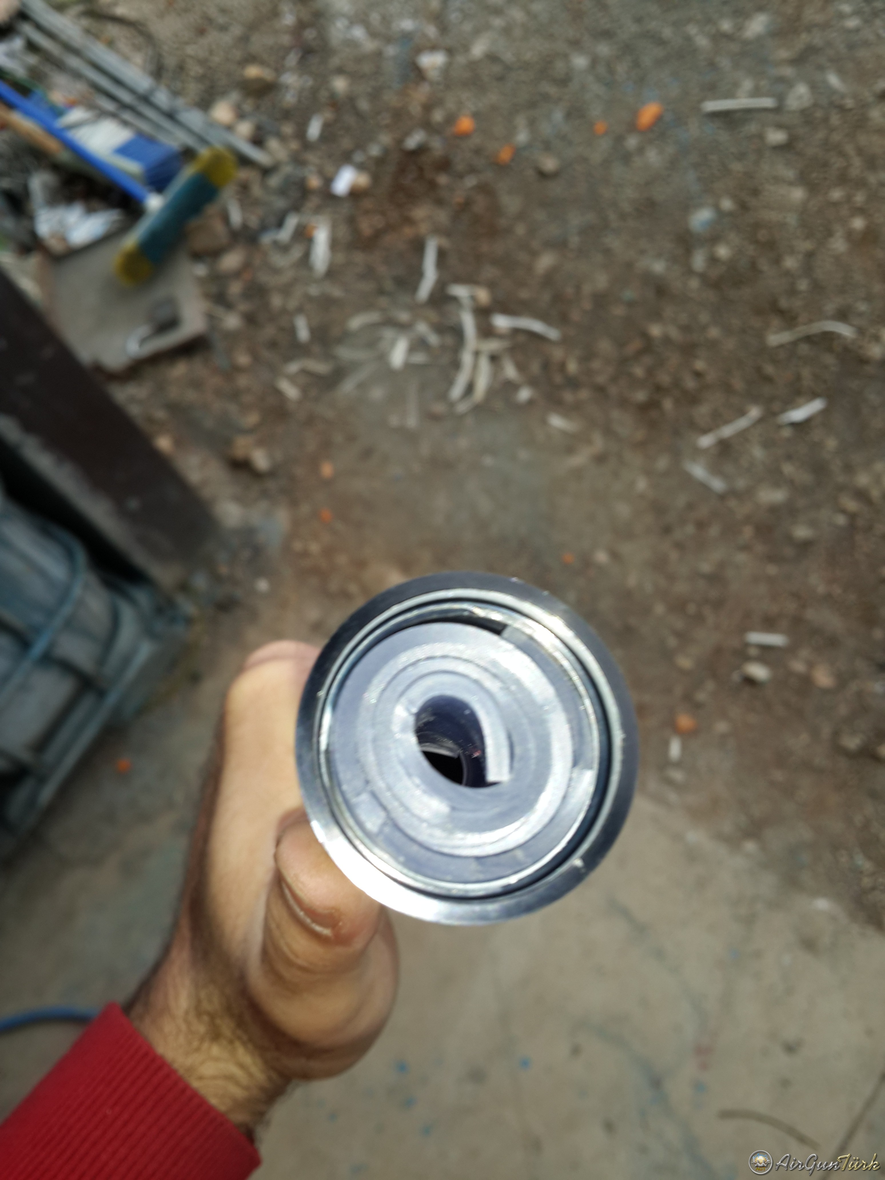

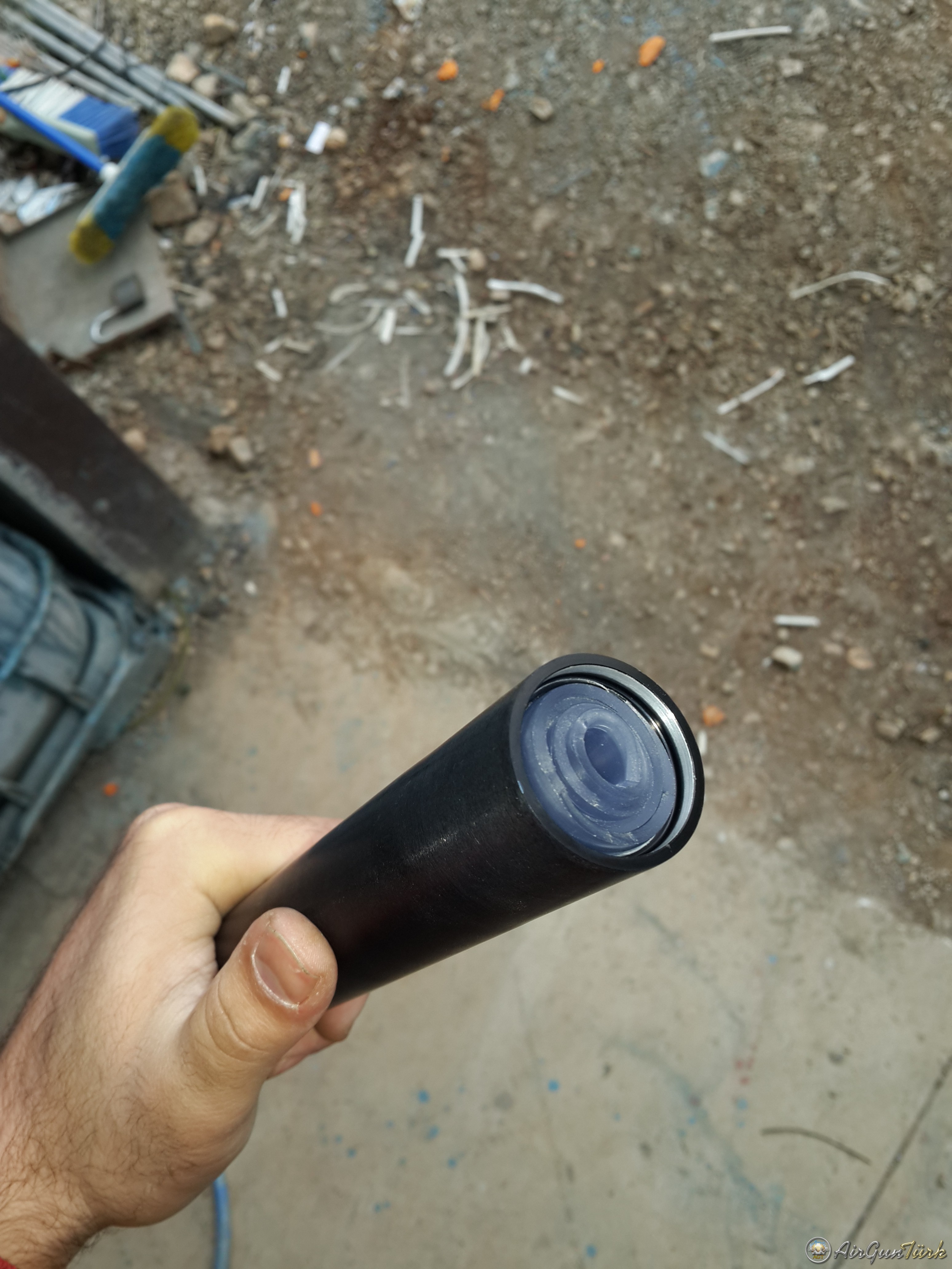

    videodakina benzer bir çalışma yaptım

  • paylaşım için tşkler. bu uygulamada amaç nedir tam anlayamadım
    Tüpten gelen çınlama sesine mani oluyor. Paylaşım için teşekkürler. Hazır sesi azaltma çalışmasına girmişken yayın içerisine bir film ekleyip yay çınlamasını hatta çekiç sistemi at44 ile aynıysa çekicin çarptığı vidayı söküp, çekicin yan kısımlarının çarptığı yere vidayla aynı hizaya gelecek şekilde bir conta ekleseydiniz. Galatianı bilemiyorum yapısı aynı mı fakat at44 çok sessiz bir pcpye dönüşüyor.
  • Atış anındaki metal çınlamasını önleme amaçlı bi çalışma. Bunun üstüne birde kaliteli bir moderatör oldumu ses 0 :)

  • basınlı hava tüpünün içerine bi şeyler doldurmak ne derece sağlıklı olur şahşen ben uygulamazdım

  • tüpün dışına köpük yada başka bir şeyler sarmak aynı etkiyi yapmaz mı. Tüp hacmini düşürmek yerine
  • hava tüpünün içerine bi şeyler doldurmak ne derece
    Bence aksine sesin tüp üzerindeki yaptığı düzensizliği alıyorum.Yani standart halinden daha faydalı.içeri basıncı yükselticek bir şey koymuyorum.
    Olmaz olay içeride oluyor tamemen yalıtım yapmak neredeyse imkansız.Yaptığım olay zor bir olay değil zaten sizde yapabilirisiniz

  • havanın kaplaması gereken hacmi başka şeylerle doldurduğunuz için daha az hava biriktirebilirsiniz ve daha az atış yapabilirsiniz sanırım. Bu konuda neler tecrübe ettiniz
  • 30 cc falan daralma var.35 iyi atış veriyor.Varsın şimdi 30 atış versin( zaten 14x2 şarjör atıyorum)
    Silah yeni sesi paha bicilemez.O tınlama sesi beni sinir ediyordum.Bu kadar başarılı olucağını düşünmemiştim.Üsteki videolardan daha başarılı oldu.
