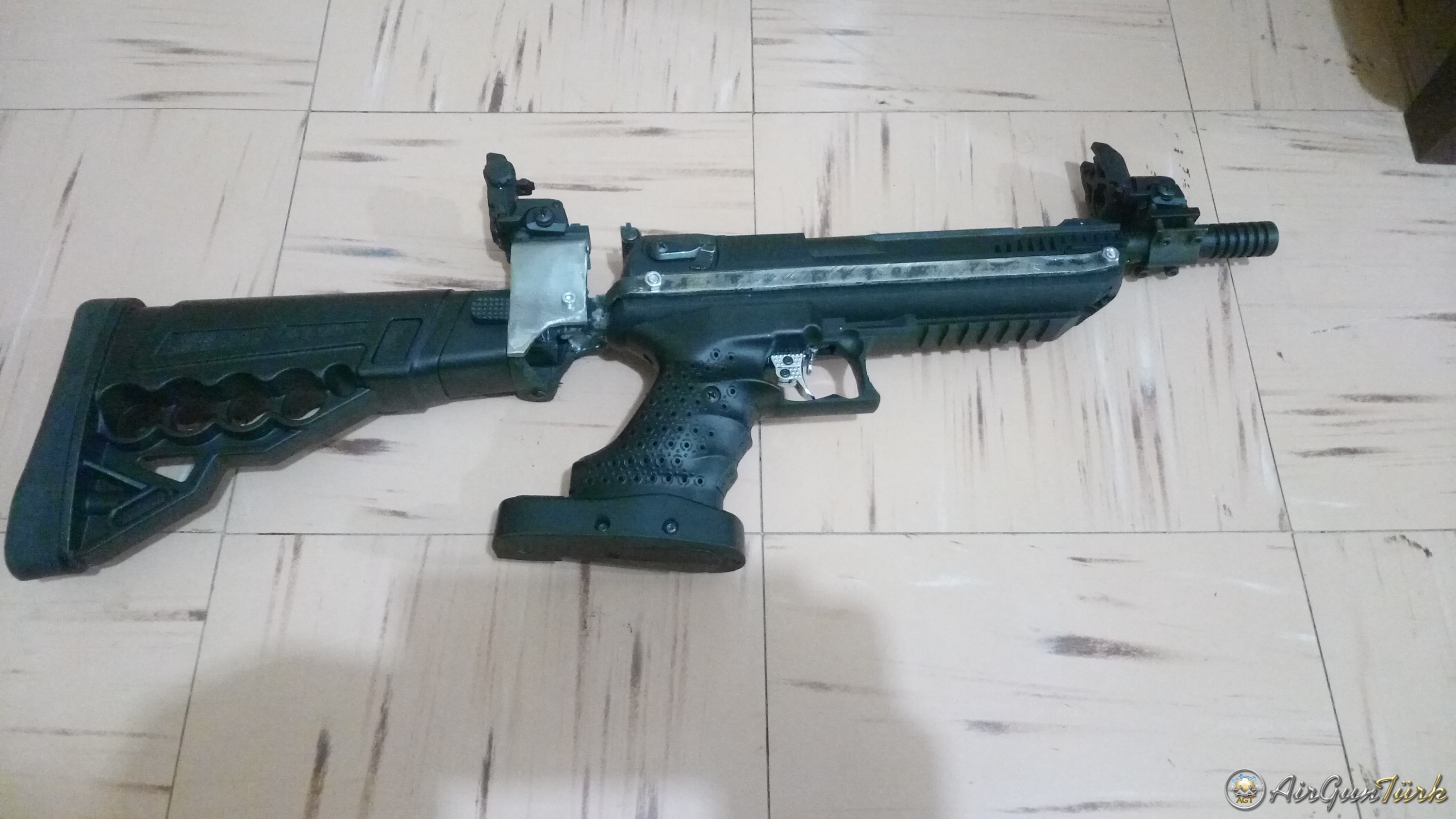

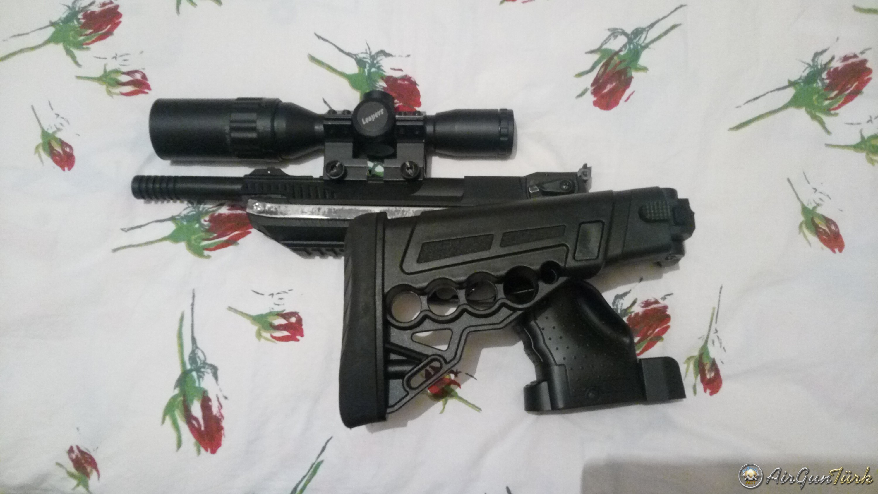

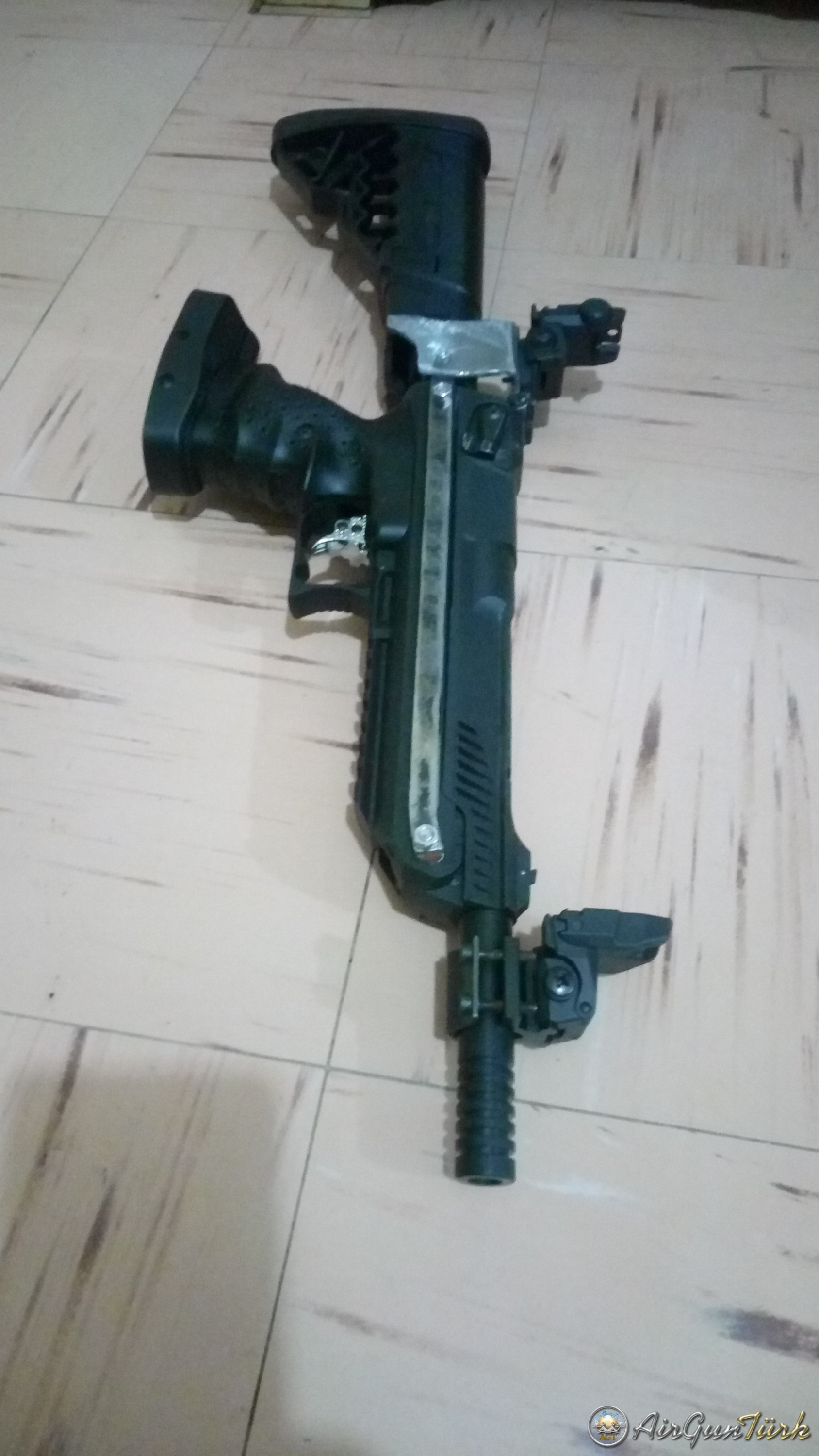

  • Arkadaşlar biliyorsunuz ki zorakiye modlama sayısız kereler denendi.Daha önce birkaç defa da ben de denedim oldukça başarılı denemelerdi.Şimdi bir deneme daha yaptım .Umarım beğenirsiniz.Öncelikle tesadüfen bir av bayiinde gördüğüm katlanır kundak almakla işe başladım.Sonra bunu zorakiye nasıl adapte ederim diye düşünürken daha öncede denediğim usulle monte ettim.Sadece üzerindeki çap 5 mm pimleri çıkarıp yerine ayarladığım aparatı taktım .Bu işlem 5 dk bile almıyor.Sonra yine bu site de Emre Beyin sattığı katlanır m4 gez takımını monte etmeyi düşünerek satın aldım.(Kendisine teşekkür ederim) .Osman Beyin gönderdiği 22 mm aparatları da yerlerine monte ederek benim açımdan harika bir görüntüye ve atış kabiliyetine sahip bir ürün ortaya çıktı.Boya ve biraz makyaj gerekiyor,kaportacı arkadaşım var ona uğradım şuan işleri çok yoğunmuş havada soğuk olması sebebiyle biraz ekti gibi.Tabi boya ve makyajdan sonra daha güzel görüneceğini düşünüyorum.Tabanca resimlerde de görüldüğü gibi kutusuna tam olarak sığabiliyor.Zamanla sizlerden gelen öneriler doğrultusunda yeni iyileştirmeler yapabilirim.

  • Şeklen hiç beğenmesemde hobidaşların zoraki aşkının vardır bir hikmeti diyerek ufaktan ılınmaya başladım bende :) Emeğinize sağlık
  • Ggörünüş olarak hiç beğenmedim ama yinede uğraş vermişsiniz tebrikler.Heleki o gez arpacık hiç yakışmamış,tabi zevkler ve renkler tartışılmaz.

  • Aynen öyle bende çok beğendim. Zaman zaman konuyu açıp açıp bakıyorum. Katlanır kundak benim çok hoşuma gitti.
    Bu olay kişisel bazıları bulpup sevmiyor nedense bende bulpup seviyorum.
