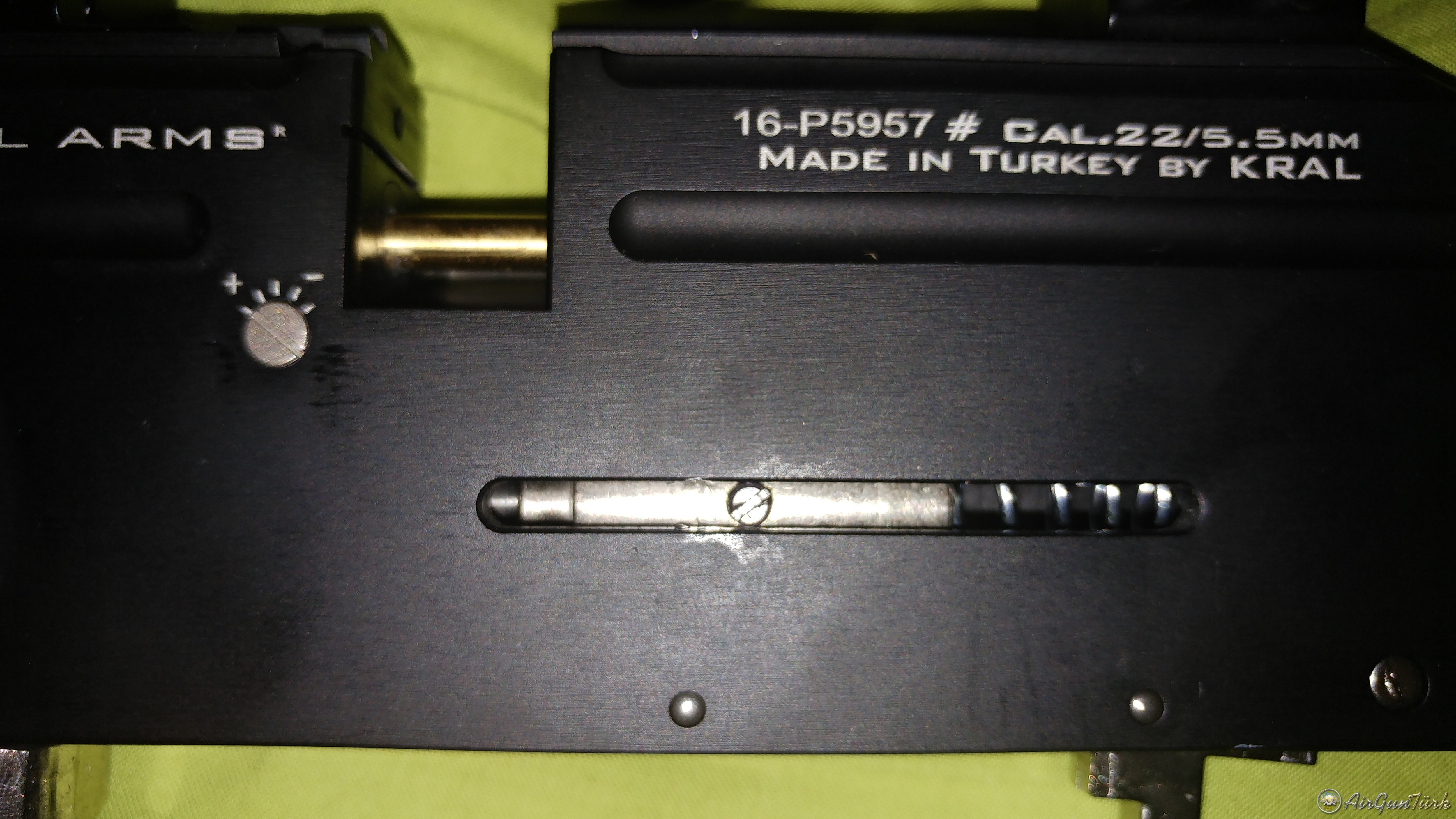

  • uzun bir süre önce aldığım ama 1 kutu pellet atmadığım tüfeğimi bu sıralar az bir süre oynama fırsatı buldum tüfekde anlamadığım bir sorun var güç ayarı maks.5 de ve çekiç ayarıda sıkılabilecek en son güçteyken maksimum 780-790 fps bir aralıkta atış yapmakta (5.5mm-16grain pellet ile)
    Unutmadan tüfek puncher s 5.5mm yani en kısa tüplü olan 230cc sanırım.Bunun gibi bir sorun yaşayıpda bilgisi olan bir arkadaş varmıdır acep?

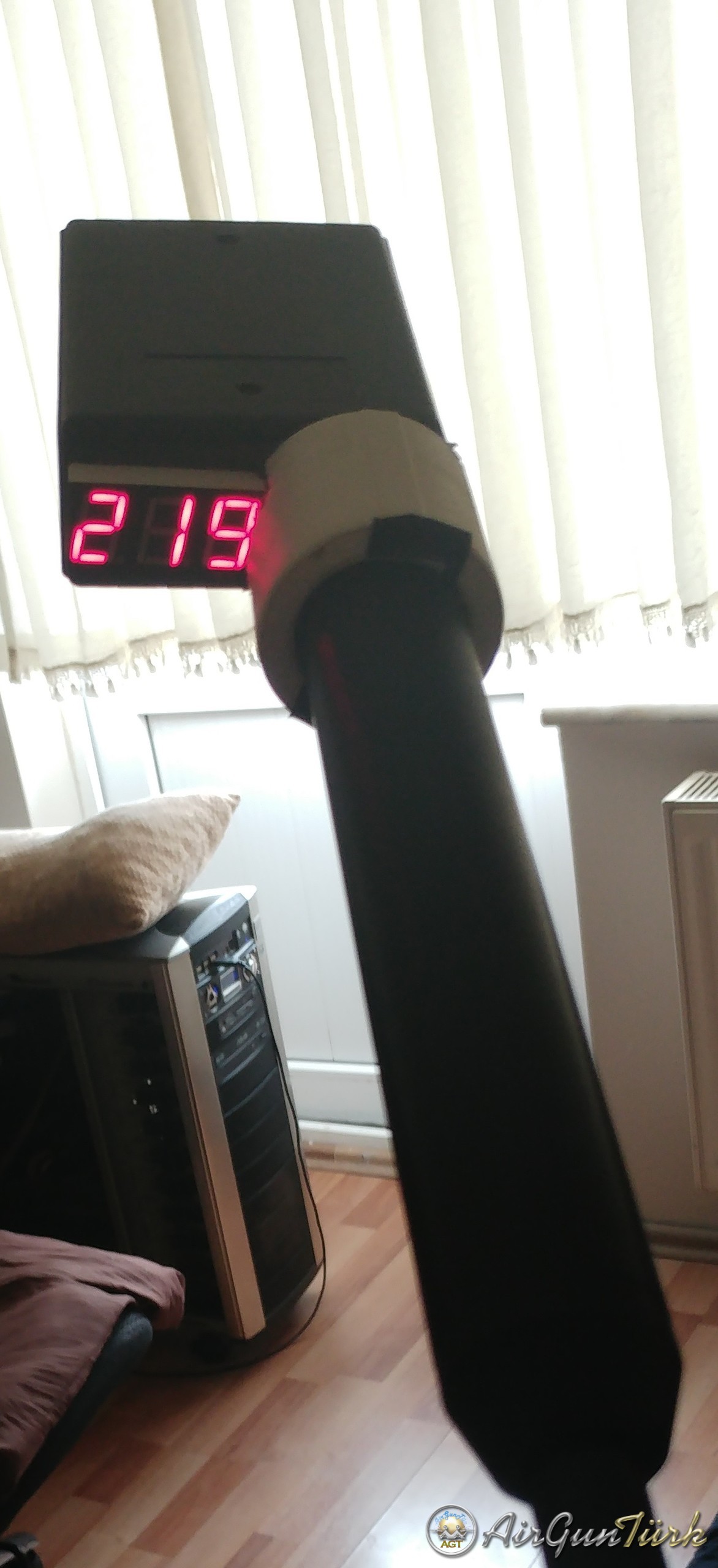

    tüfeğin 90 bardaki kuvveti (çekic ayarı fabrika çıkışı) 219m/s :718FPS :) max alabildiğimde 860FPS civarı.. zaten çok fazla bir güç istemiyorum tüfeği 890-900 ayarlarında atış yapacağı ayara getirip bırakacağım

  • Yaya gecen civatayı sıktınızmı yani saat yonune doğru yay sıkıştımı yoksa tersinimi yaptınız

    5.5 mm JSB 18.13 grain -- 950 fps fabrika verisi ve gerçek veriside bu şekilde ben 16 grain ile en az 1000-1050fps almam lazım ki 900 leri göremedim. Tüfeğin gücünü sorgulamamdaki neden 100m atışlarındaki turret döndürme farkı oldu ve çok aşırı bir düşüş gözlemledim daha önceki at44ümde 900-950fps ayarlı olduğundan bu farkı net bir şekilde gördüm.Meğerse o atışlarda tüfek 750-800fpslerdeymiş...

  • bugün biraz vakit buldum çekiçin içine conta güç ayar vidasınada bir parça koydum somun benzeri çekiç yayını oldukça gerdim(tüfek kurulmayı sağlayana kadar) sonuç maksimum 850fps 16grain pellet ile fabrika çıkışı;ya çekiç çok hafif ya da tüpün valf yayı çok sert belki de güç ayar kısmındaki delik gereğinden ufak bilmiyorum komple söküp bakacağım bu dediklerime önümüzdeki günlerde
  • tüfeği tekrardan açtım havasını bitirmek için boş atış yaptım tüpün manometresi sapıttı :) tüpü söktüğümde valfin yayının oldukça sert olduğunu gözlemledim.Manometre de bozulmuşken hiç uğraşmak istemedim açıkcası servise göndereceğim tekrardan tüfek elime geçince buraya geri bildirim bırakırım...

  • Tüfek birkaç gün önce servisten geldi manometre değişmiş, içini açmakla uğraşmadım açıkcası gördüğüm kadarıyla çekiç yayı değişmiş(çekiç de değişmiş olabilir)
    çekiç ayar vidası gövde ile sıfıra sıfır şekilde ayarlı; 160bar 16grain atış 274-272-270-266 m/s şeklinde değerler aldım.Bunlar tam istediğim 900 fpsli değerler servise de 10 üzerinden 9 verdim 1 gün gibi bir sürede yapıp gönderdiler.
