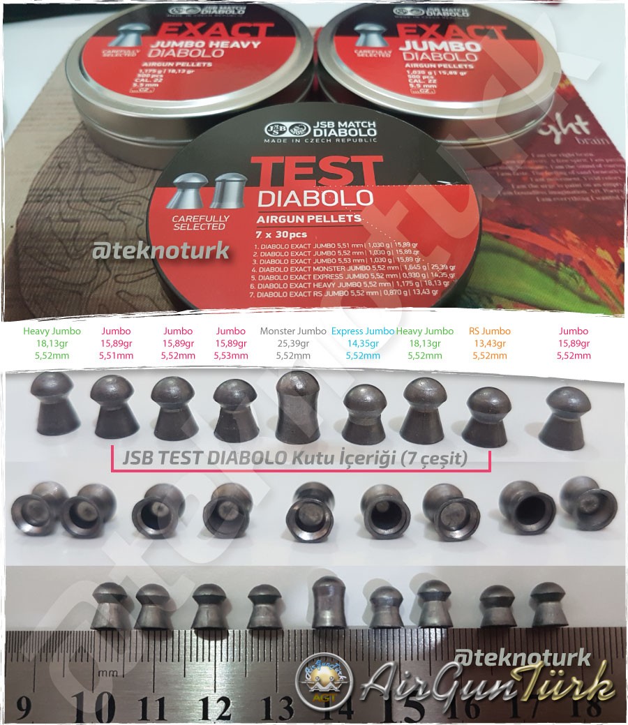

  • Bu sabah JSB Exact Jumbo serisi test kutusunu ve JSB Exact Jumbı 15,18gr pelletlerimi de teslim aldım. Test kutusunun içeriğini nette görememiştim, ürün resimlerinde kapak üstündeki detay kısmı kapalı durumdaydı. Yüklediğim fotoğrafla merak edenler varsa onlar da görmüş olur.
    Dürbünle PCP kullananlar gibi değişik etek çapı ve gramajları denemek isteyenler için Test kutusu daha hayırlı olabilirdi. Kırma tüfekle her çeşitten 5-6 tane atar gerisini koyarım kenara, ilerde PCP alırsam denerim :D
    Fotoğraftaki en soldaki ürün 18,13gr 5,52mm, en sağdaki 15,18gr 5,52mm bunlardan eminim çünkü kendi kutularından çıkarıp koydum. TEST kutusunu da sıralı yapmış ve ona göre yerleştirmişler. Bölmelerde model yazmıyor ama en küçük oluşundan ve etek içi bşluğundan RS'i tahmin edebiliyorum mesela. Muhtemelen sıra doğru diye düşünüyorum, görsel olarak kıyasladım. Kutu üstündeki sıra, saat tersi yönünde döner vaziyette bölmelere uygulanmış.
