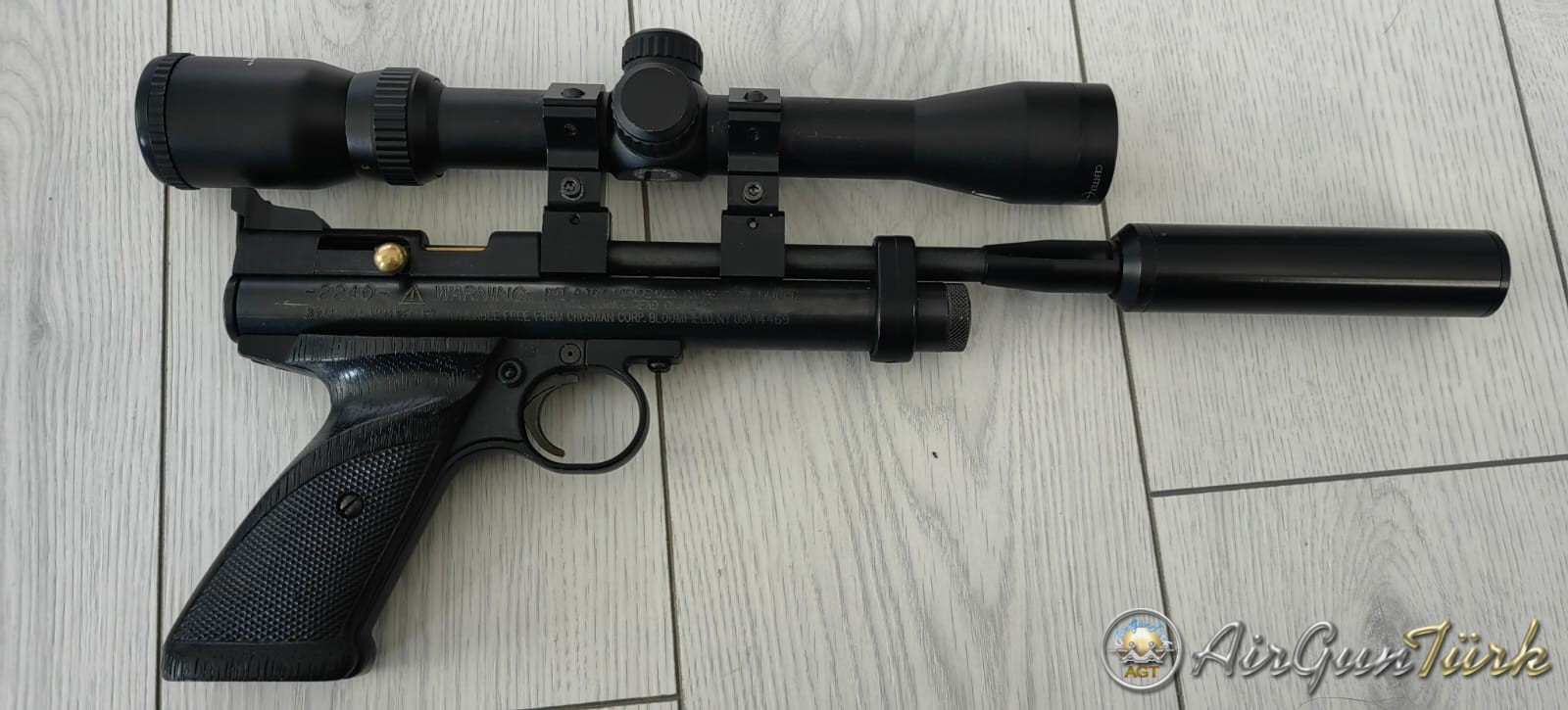

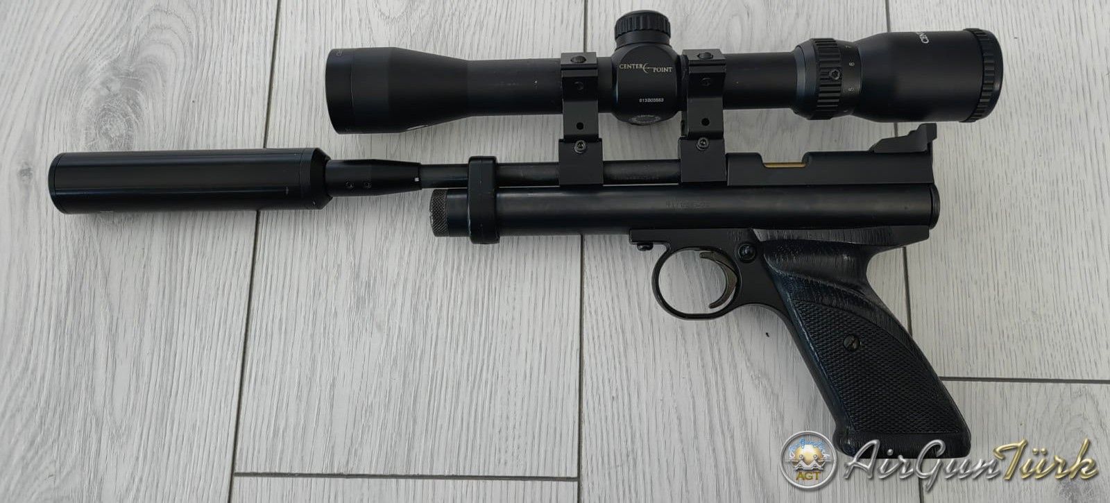

Crosman 2240
  • Crosman 2240 oyuncak. Co2 tüp ile çalışan tek atış yapan 5.5 mm . Buna dipcik takılabiliyor. Ürün ile beraber yurt dışından getirdiğim moderator adaptor, ürüne özel dürbün ayağı adaptoru, dürbün ayağı, kılıf ve 3-9x32 Centerpoint dürbün verilecek. Ürün çok eğlenceli ve isabetli bir ürün. 460 FPS'ye kadar pelet atıyor.
    Fotograftaki Moderator verilmeyecek... 2800 tl
