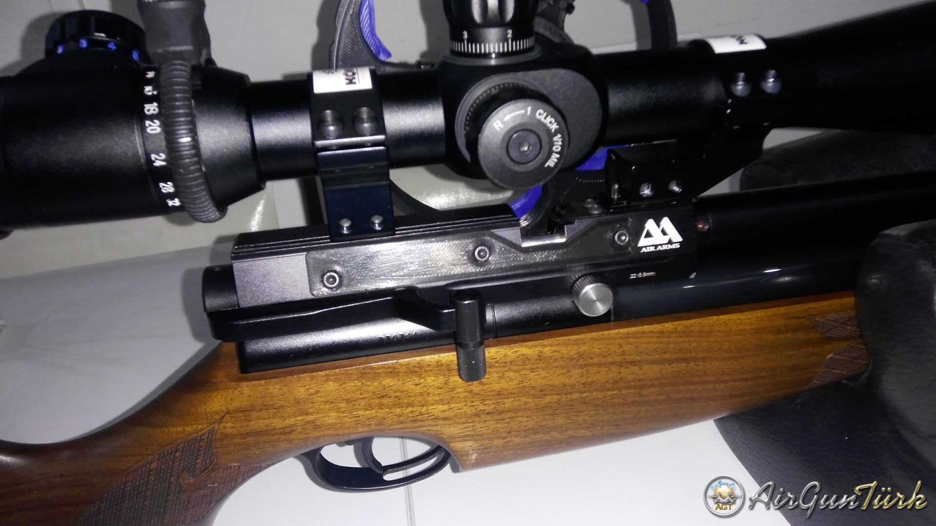

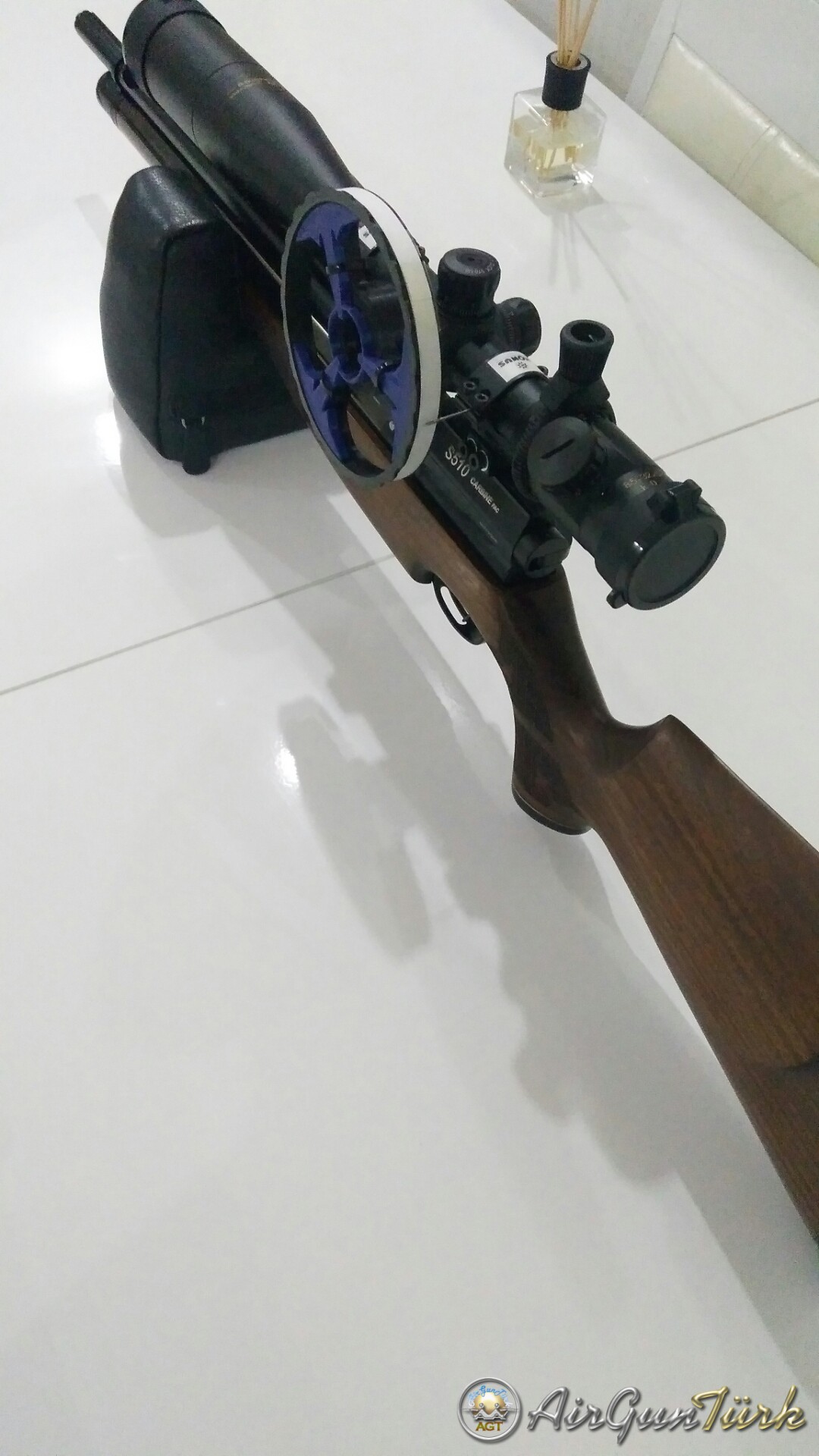

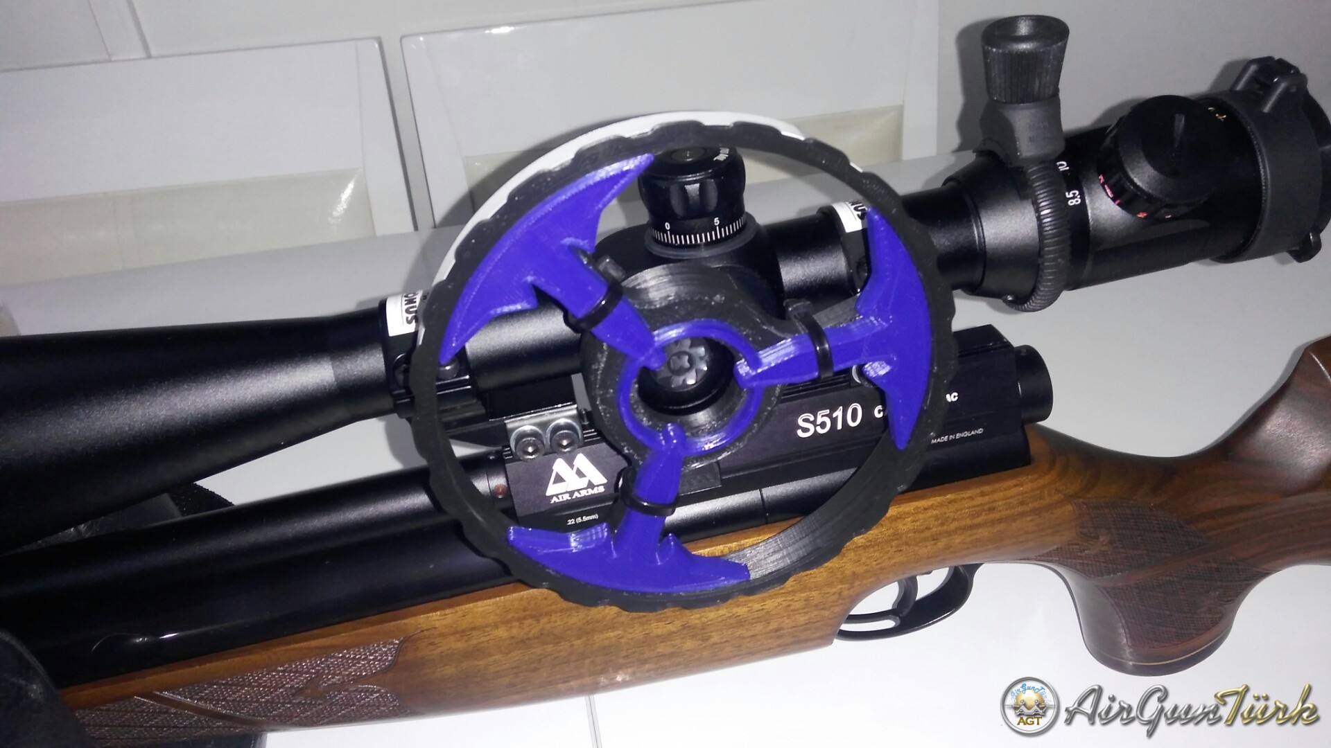

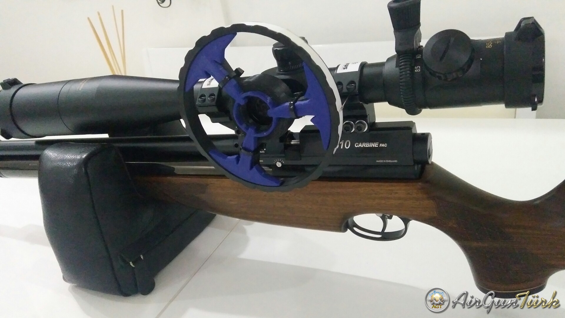

Degerli hobidaslar gectigimiz yaz aylarinda durbunume paralax tekeri ihtiyacim ve arayislarim islerimin yogunlugu sebebiyle de istanbulda burnumun dibindeki bir firsatta dahi yapmaya firsat bulamadigim bir is ve yoksunluk haline gelmisti,kendisinde de ayni tufek yani aa s510 bulunmasi hasebiyle emrah sayar @esayar07 dostuma printerde bana single shot ve paralax tekeri yapip yapamayacagini sordum sormam zaten isin baslangici olduki dakikalar sonra tasarimlar gelince ise cesaret karisti ve kendisine hic bir numune dahi yollamadan ince detaylari gorselleri vs. olculeri paylasip tum sorumlugu uzerime aldim ve basladik.
Oncelikle ulkemizde pek tercih edilmisligini gormedigim fakat yurt disinda gordugum bir tasarim olarak tekli yukleme aparatiydi, sag blok cikarilarak yine ayni cikan blok seklinde uzerinde sarjor ceviricisi yerine tekli yukleme cikintisi bulunan bu sayede soldan ve sagdan yuklemeye izin veren parcanin imal edilmesini istiyordum,air arms kullananlar bilir parallax tekeri takildiginda soldan yukleme tamamen sorun oluyor ve bunun cozumu genelde yarim parallax tekeri oluyor,parallax tekerini bu tufekte daha verimli kullanmak adina bu tarz single shot aparatini ozellikle tercih sebebim buydu,bu isi denerim dedi ve kendi tufegi uzerinde deneyip imal ederek tarafima gorderdi sonuc 100%100 dogru indexi tutturmus harikaydi.
Bir digeride italyan konus pro durbunumun yurt disinda satilan orjinal tekerinin benzeri bir calisma olmasini istedigim paralax tekeri sagolsun onuda teyidleserek ince detay ve olculer vs ugraslar sonucu uzaktan uzaga hayali bir urunu gercege donusturduk.
Vel hasil gostermis oldugu ilgi ve emekten dolayi kendisine yapmis oldugu bu guzel calismanin goruntulerini paylasmayi borc bilir tekrardan tesekkur ederim.
