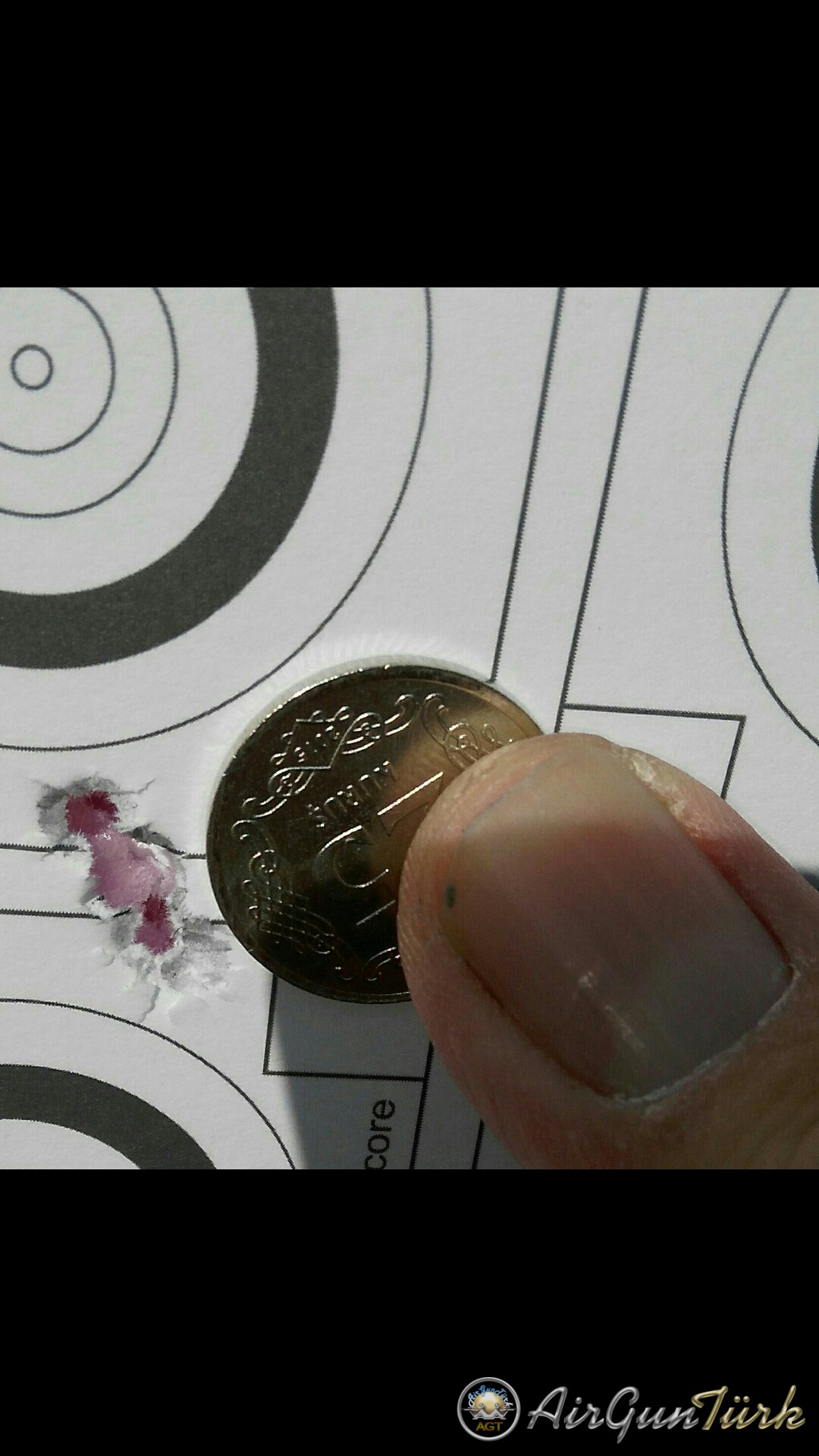

    Jsb 15,89 grain ile kaç fps bilmiyorum ama 70mt den sonra takla atar gibi olduğunu hisssetim gibi emin olamadım hızlı atıyordu 55 yard'a kadar çok çok isabetli parmak ısırtan atışlar yaptım cidden benim s510 la bile bu kadar uğraşmadım nede olsa eski hatsancıyız dedim birden güldüm 8o:P
    Bu arada tüfekle ilgili anllatıklarım ve isabet konusunda ki tutarlılığı biraz kısıtlı yani 250-100 bar aralığını kullansanızda atışlar basınçlardan dolayı değişecek ve vuruş noktalarınız da değişecektir,toplamda 220 ve 160 bar arası 40 a yakın çok stabil etkili atış aldım gerisi iniş ve kalkışlar diyebilirim tabi en doğru olanı tüfeğin 2000 atıştan sonraki performansı olarak düşünüyorum içindeki çekiç yayı henuz çok sert ve tansiyonlu.Tabi benim için şiddetli etkili 40 atış yeterli mesela 160-220 arası çalıştırıp buradan çiçek toplarım şimdilik havayıda bu aralıkta çok zorlamadan harcarım mutlu olmasını bilene mutluluk dayanmazmış :) .

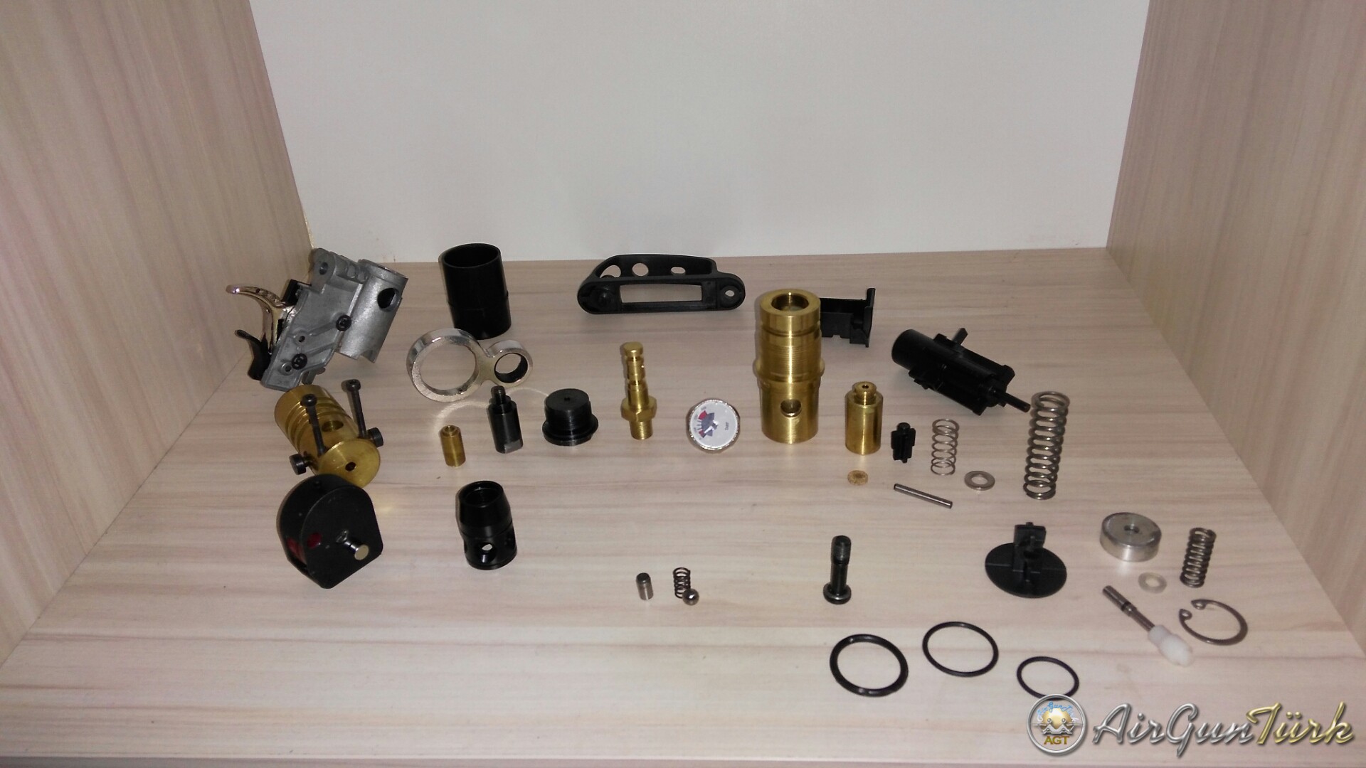

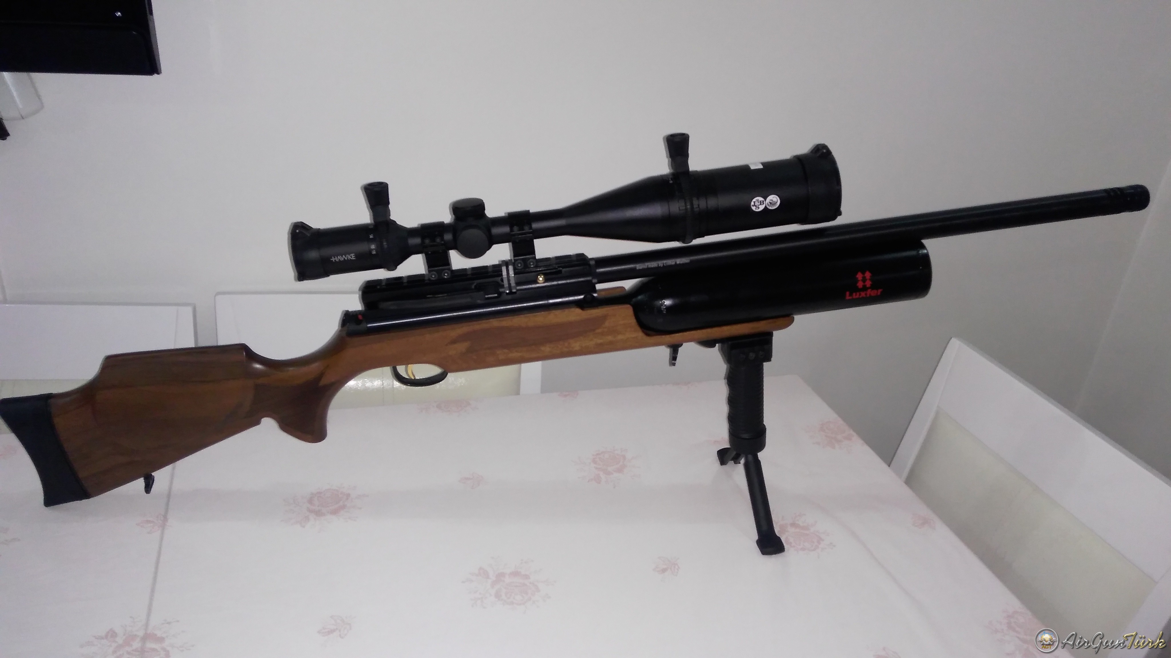

    Tüfekten ve grupmanlarından biraz görseller;
    Tüfek: Hatsan nova compact 5,5mm
    Pellet :Jsb 15,89 Grain
    Dürbün: Hawke panorama 6-18x50 10x half mildot (Yeni seri)
    Tüfeğin hızı: Şuanlık muamma henüz ölçülmedi

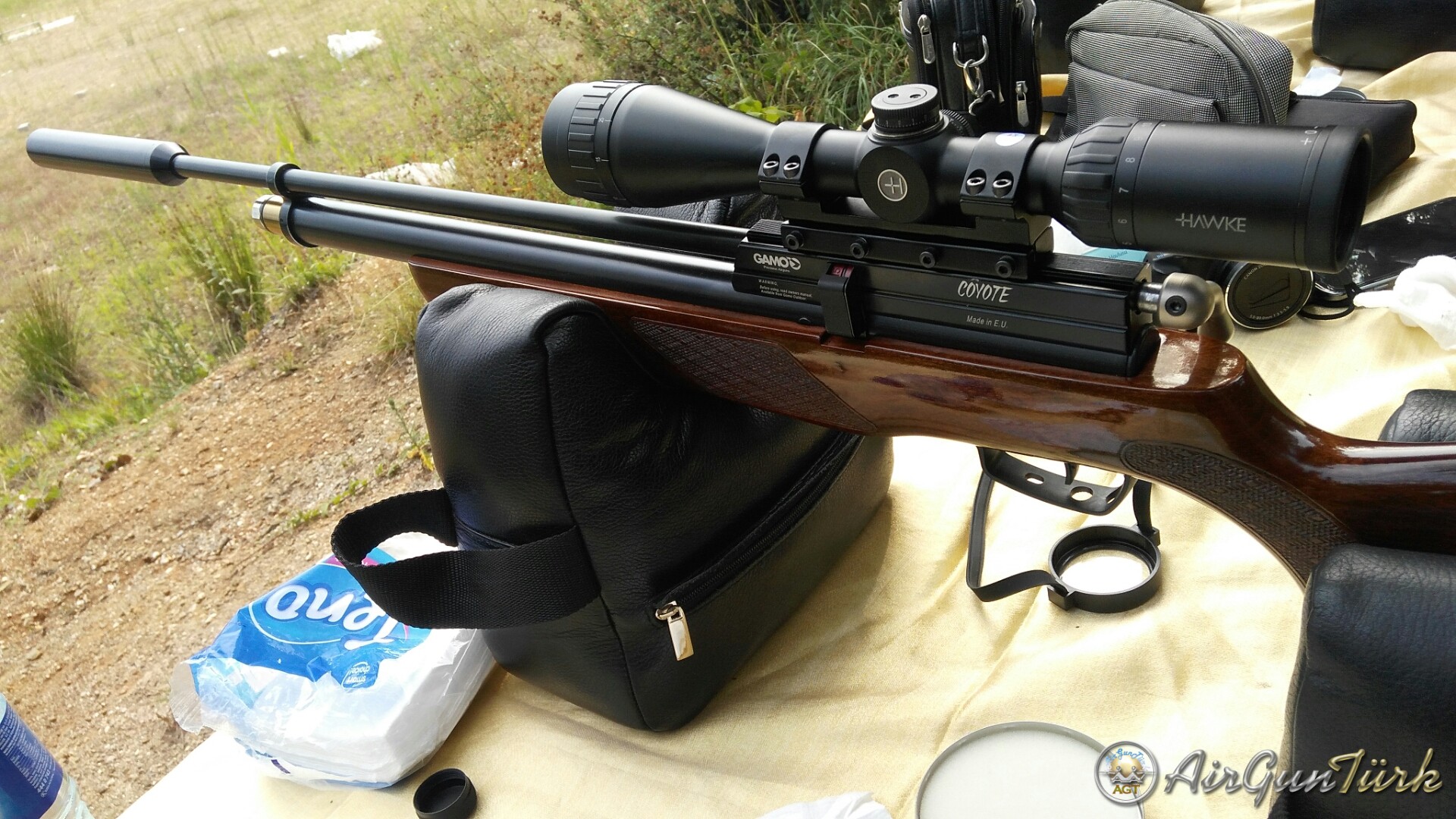

    Herkese selam,
    Bir süre önce elime geçen gamo coyotenin özelliklerinden ve yapısından bahsetmek isterim.Bildiğimiz üzere ispanyol firmasına ait bu ürün her ne kadarda olsa bsa genlerini taşıyor fakat bsa'nın eli değmiş mi bilinmez.

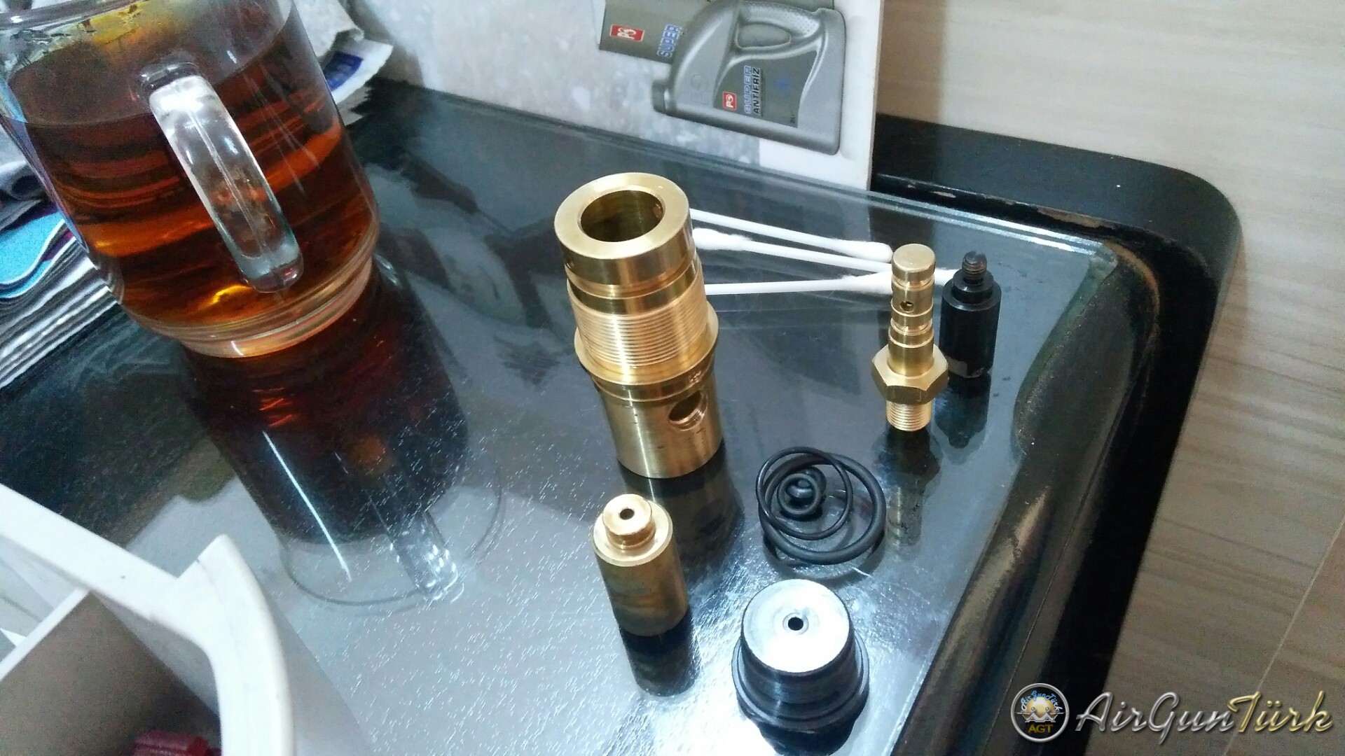

    Tüfeğe genel bir bakışta mekanik yönden sağlamlık hissi güzel namlusu güzel av için üretildiğini düşünmekte olduğum bir pcp tüfek.Şahsen mekaniğe ve iç sisteme girince tüfeğe gerçekten hayran kaldım.Dolum bölgesinde içeride konumlandırılmış bir nem alıcısı vardı tüfeğe hep pompa ile hava basılmış ve bu nem tüpe ulaşamamış bir bölgede hapsolduğunu gördüm tüpün içerisi ayna gibiydi halen.
    Gelelim tüfeğin hikayesine tüfek elime ulaştığında kundak civataları satıcı bayi tarafından orjinal gücüne ulaştırılmak istenmesi hasebiyle sökülmek istenirken sıyrılmış bir kaç civata,tamirat için gönderilmiş bir bayide dolum tarafının içine sokulmuş metalin tamamen sızdırmaz bölgeyi çoklu bölgeden tahrip etmesiyle oluşan yaralanmalar sonucuyla dolum esnasında ki hava kaçakları,bir kazan dairesinde cezalandırılmış(unutulmuş)nem ve rutubetden alacağı korozyon hesap edilmemiş öylece bir süre uyutulmuş,ahşabı kullanımdan ötürü ciddi şekilde yaralar almış,namlu içerisi çıkış yönünde yaklaşık 7cm kadar yiv set bozukluğu(fabrika hatası yahut metalle müdahale) tüfek keyfe keder eti senin senin kemiği benim diye emanet edilince kullananda teknik bilgide yetersiz olunca bu durum artık gerçekleşmiş ne yazık ki:) her halikarda dağ bayır sürülmüş.

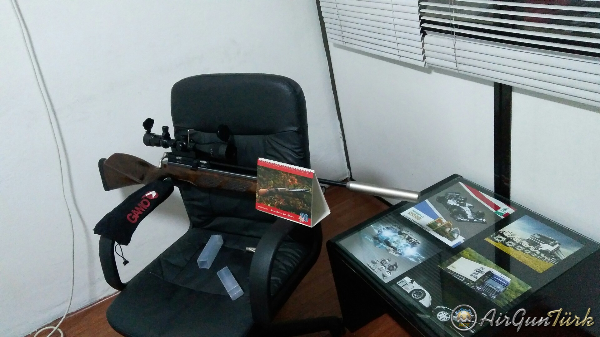

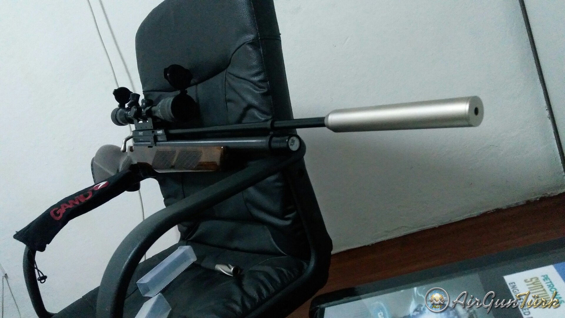

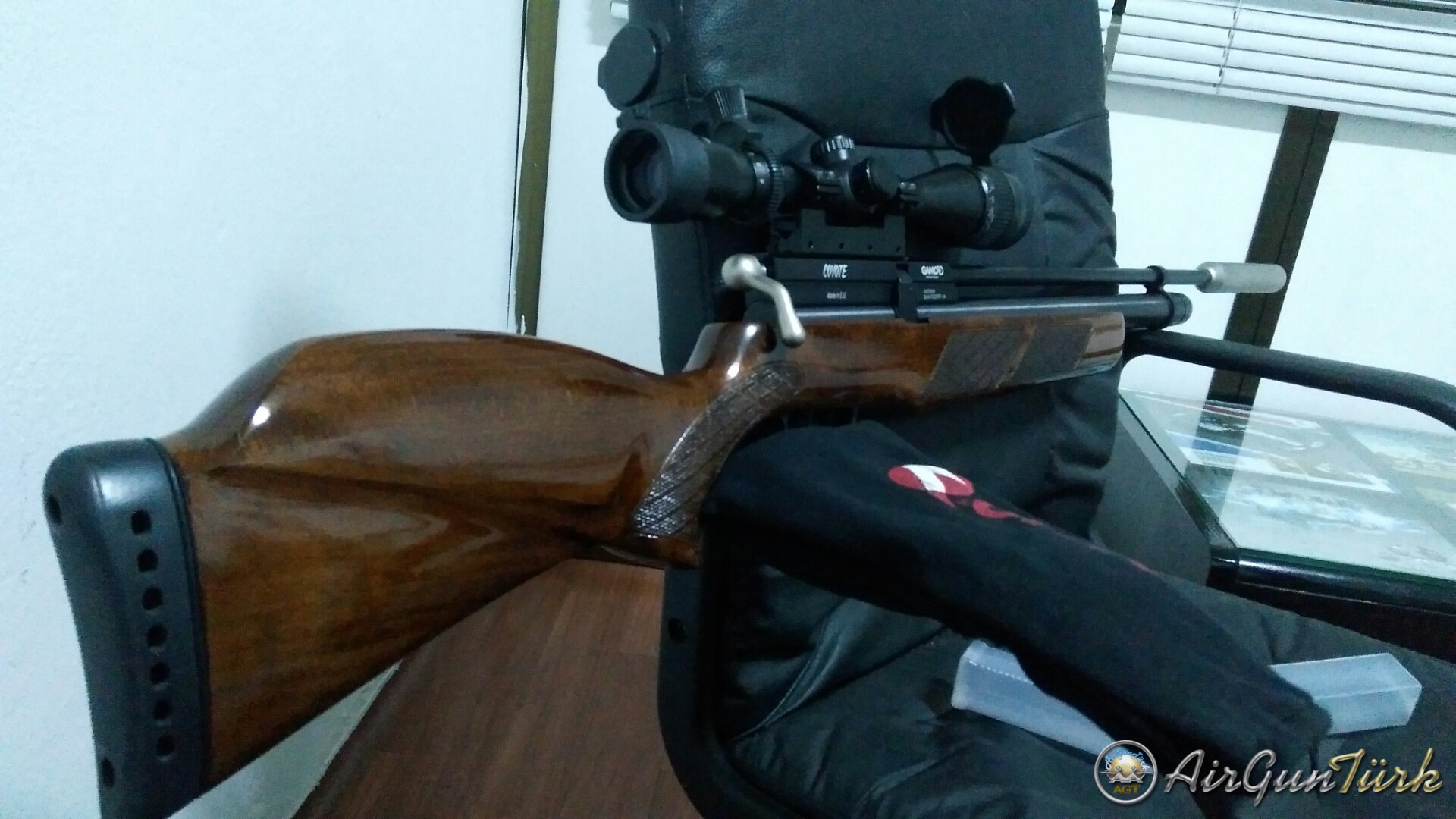

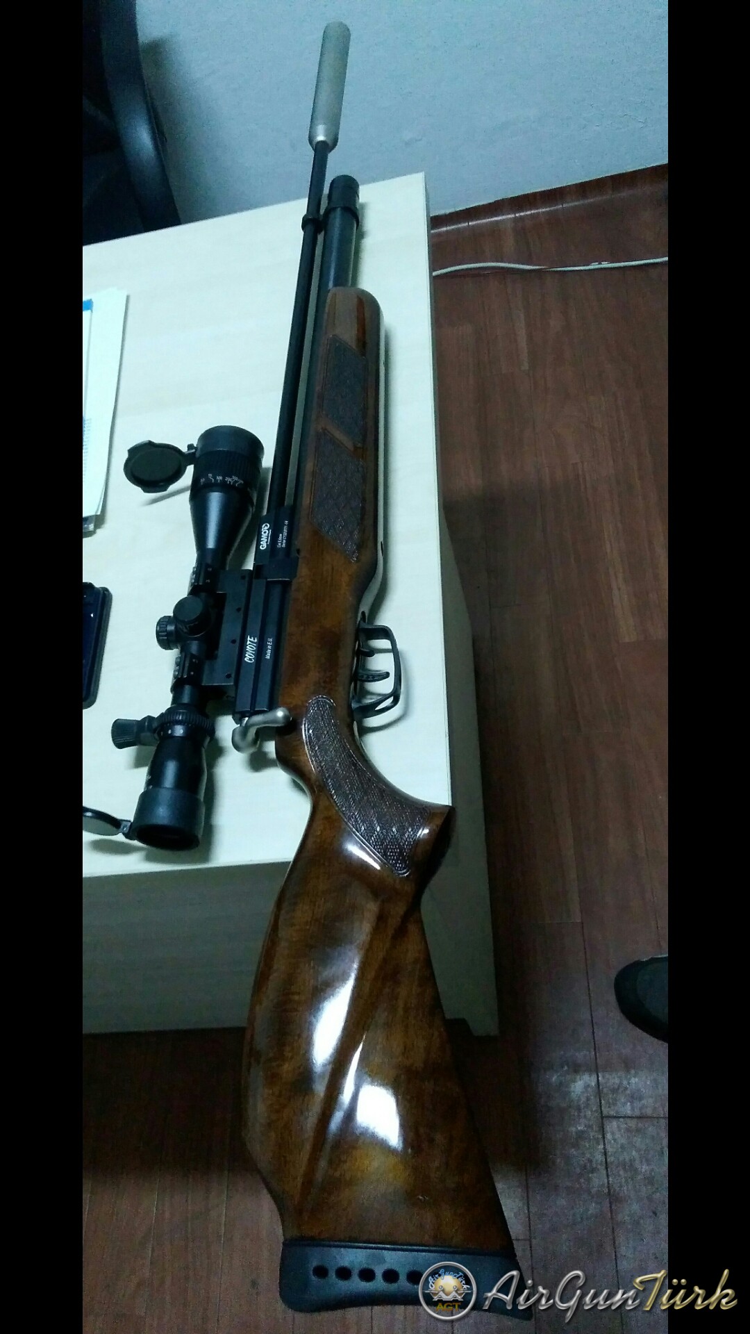

    Sağlık olsun dedik bizde hobi aşkıyla kolları sıvadık ve yeniden hayat vermeye çalıştık nacizane,neyseki mekanik iç parçaları çok temizdi,önce sıfır yeni bir ham namlu alıp işlemekle başladık sonrasında meneviş boya işlemleri,bir kaç görsel modifikasyon, tesviyeler,kundak yenilemesi,tüm yedek parçanın elden gözden geçmesi genel temizlik derken ortaya çıkan tüfeğimiz...
    Tüm bunlar neticesinde beni çok şaşırtan biy şey tüfeğin regulatorlu gibi istikrarlı stabil atışlar yapıyor olması oldu keşke böyle tüfeğim olsa idi dedirtmedi değil..

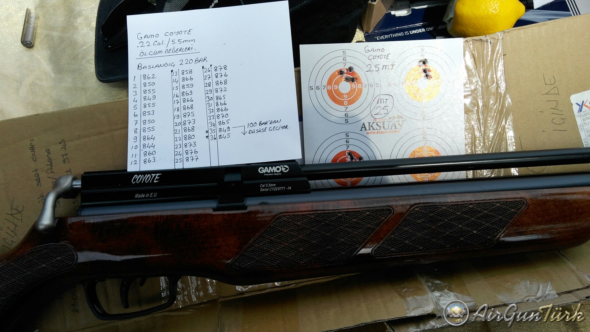

    Chrono sonuçları;
    Başlangıç 220 bar 15,89 grain jsb ile
    862-850-855-849-855-853-850-855-864-844-860-858-866-859-869-866-868-875-873-868-880-873-876-877-878-876-868-872-865-866-866-876-865-
    34 stabil atış yaptı ve 100 barda kaldı bunda sonrası düşüşe geçiyordu.
