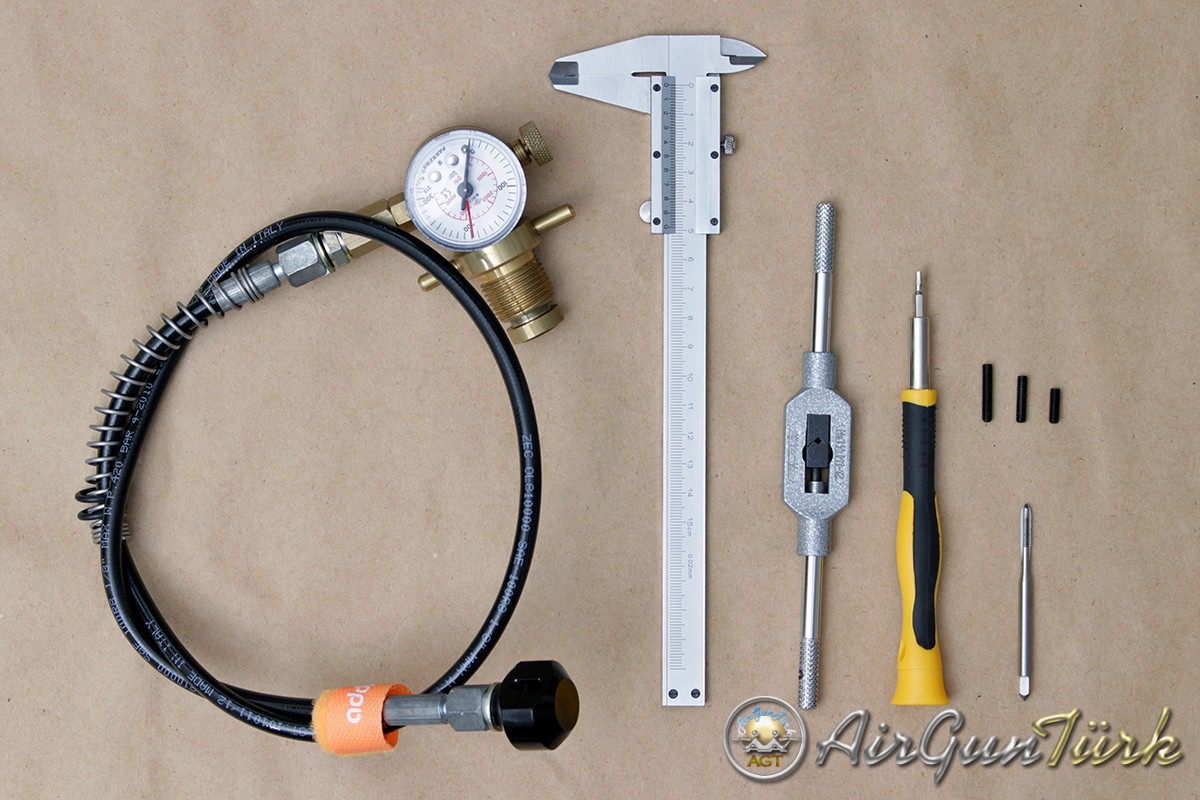

Değerli dostlar merhabalar, elimdeki dolum aparatı yavaş dolum yapamadığından, forumdan Zafer arkadaşımın önerisi üzerine setskur modu yapmaya karar verdim.
Modu yaparken bir yandan da fotoğraflayarak aşamaları sizlerle paylaşmak istedim. İhtiyacımız olan malzemeler;- Dolum aparatı
- Kumpas
- Kılavuz kolu
- 2mm allen
- M4 kılavuz
- M4 setskur vidalar
- Mengene

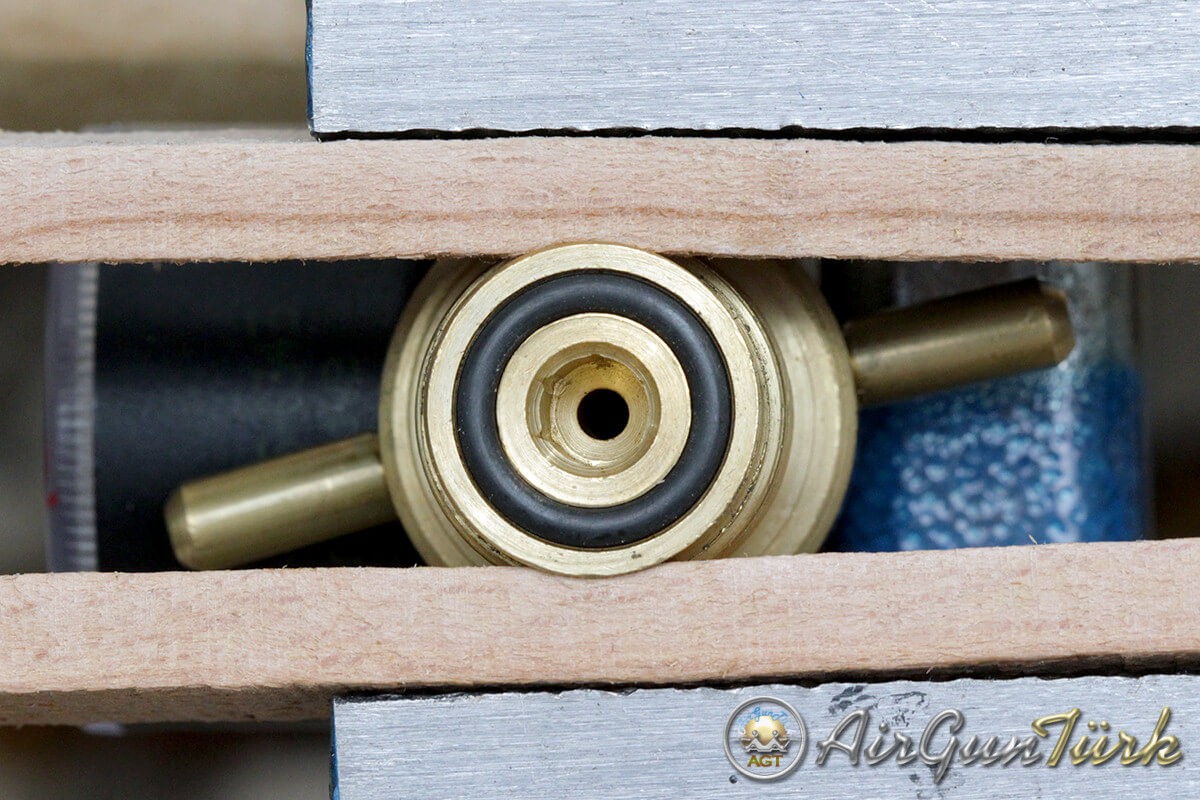

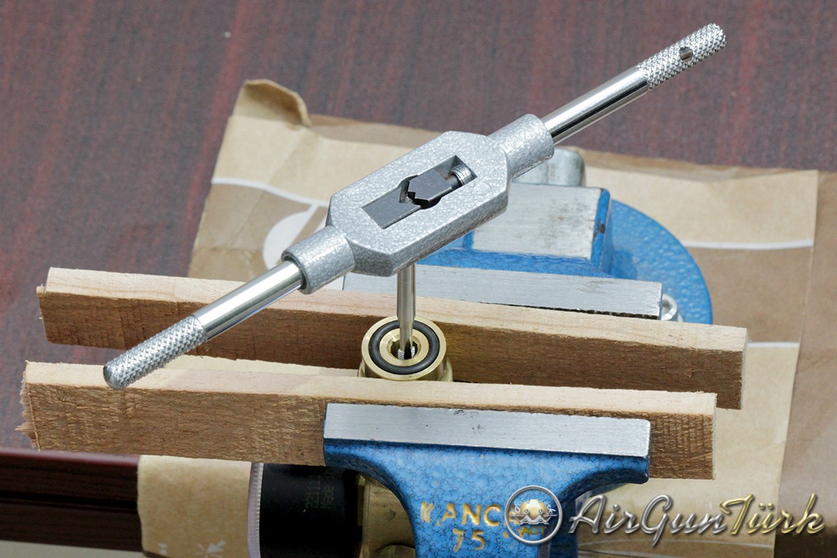

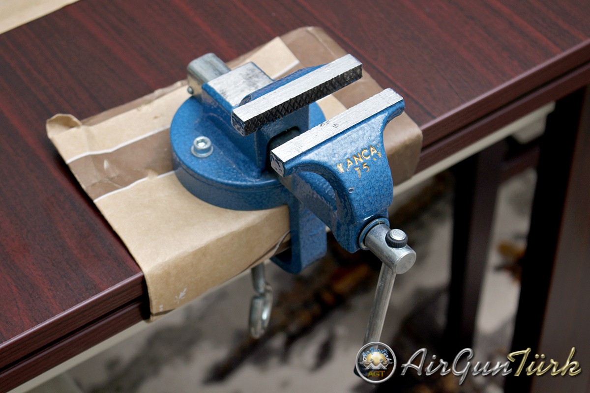

Öncelikle dolum aparatının scuba tankına giren ağzını mengeneye dikkatlice bağlıyoruz. Mengenin çenelerinin malzemeyi ezmemesi için ahşap parçalar kullanıyoruz

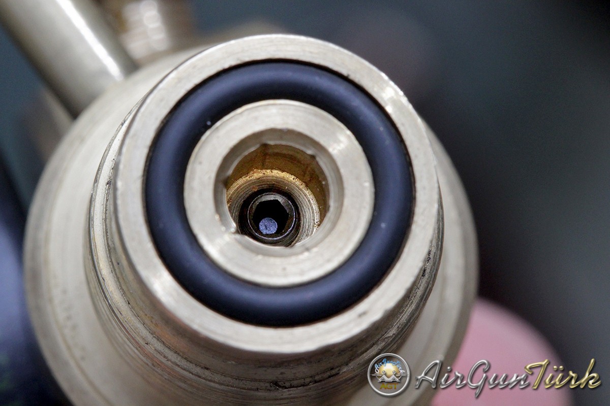

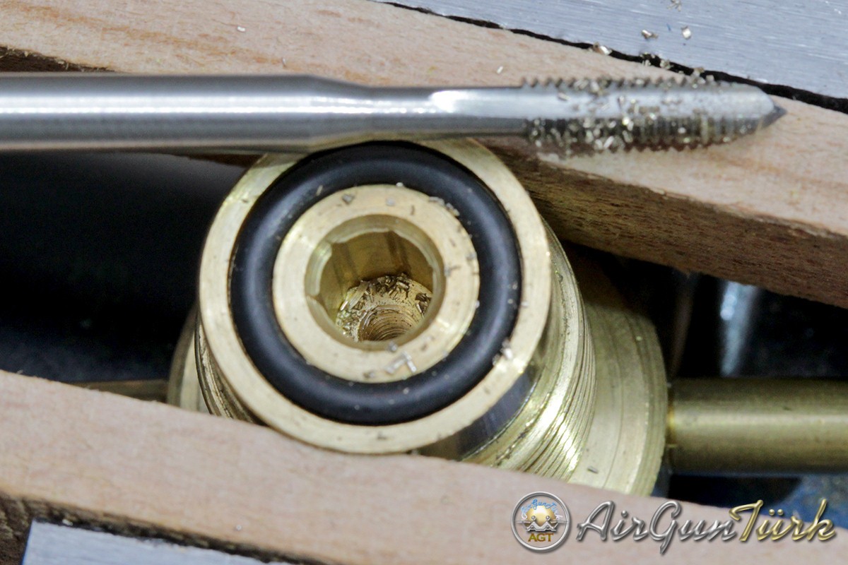

Bendeki dolum aparatının iç kısmında gördüğünüz delik çapı 3mm, dış delik ağzı 6mm, iç deliğe 4mm kılavuz ile diş açacağız.

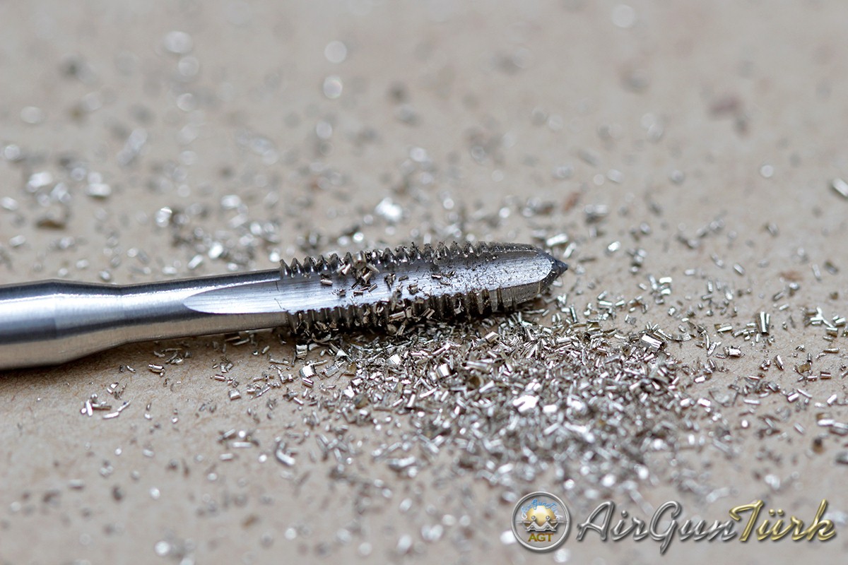

Elimizdeki M4 diş açma kılavuzunu, kılavuz koluna takarak dik bir şekilde deliğe döndürerek oturtuyoruz.Kılavuz kolunu yavaşça her iki kolu da tutarak saat yönünde çeviriyoruz ve yaklaşık 15mm kadar aşağı salıp diş açıyoruz.
Burada dikkat edilmesi gereken önemli nokta yavaş ve dikkatli hareket etmek kılavuzun kırılmasını istemeyiz.

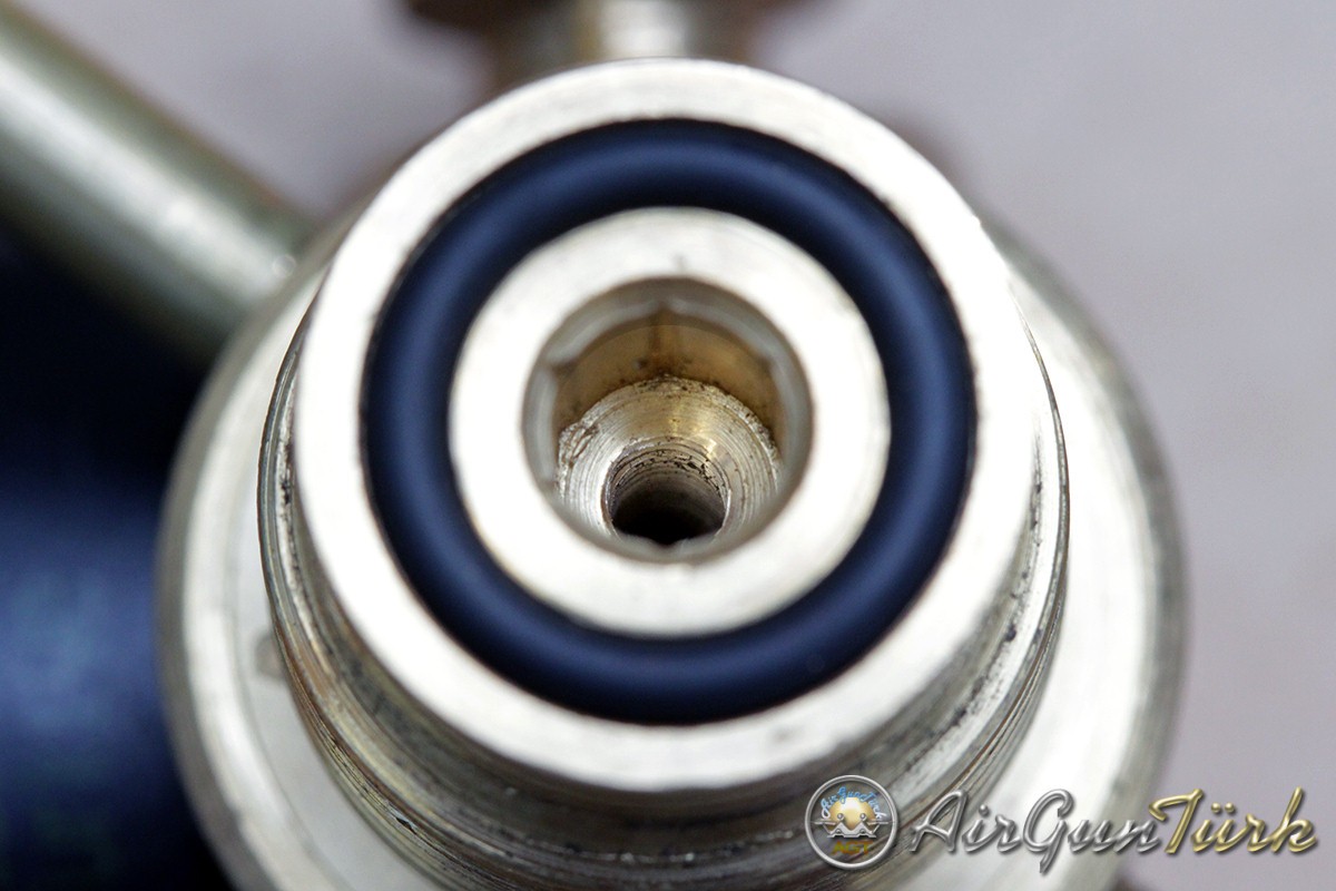

Daha sonra kolu ters tarafa çevirerek kılavuzu çıkartıyoruz.Üstteki fotoğrafta gördüğünüz üzere dişleri açtık sıra temizlikte.
Diş açtığımız parçayı ters çevirerek tokatlayıp içindeki tüm çapakları çıkartıyoruz.Tüm çapakları çıkarttıktan sonra pamuklu çubukla diş açtığımız yeri iyice temizliyoruz

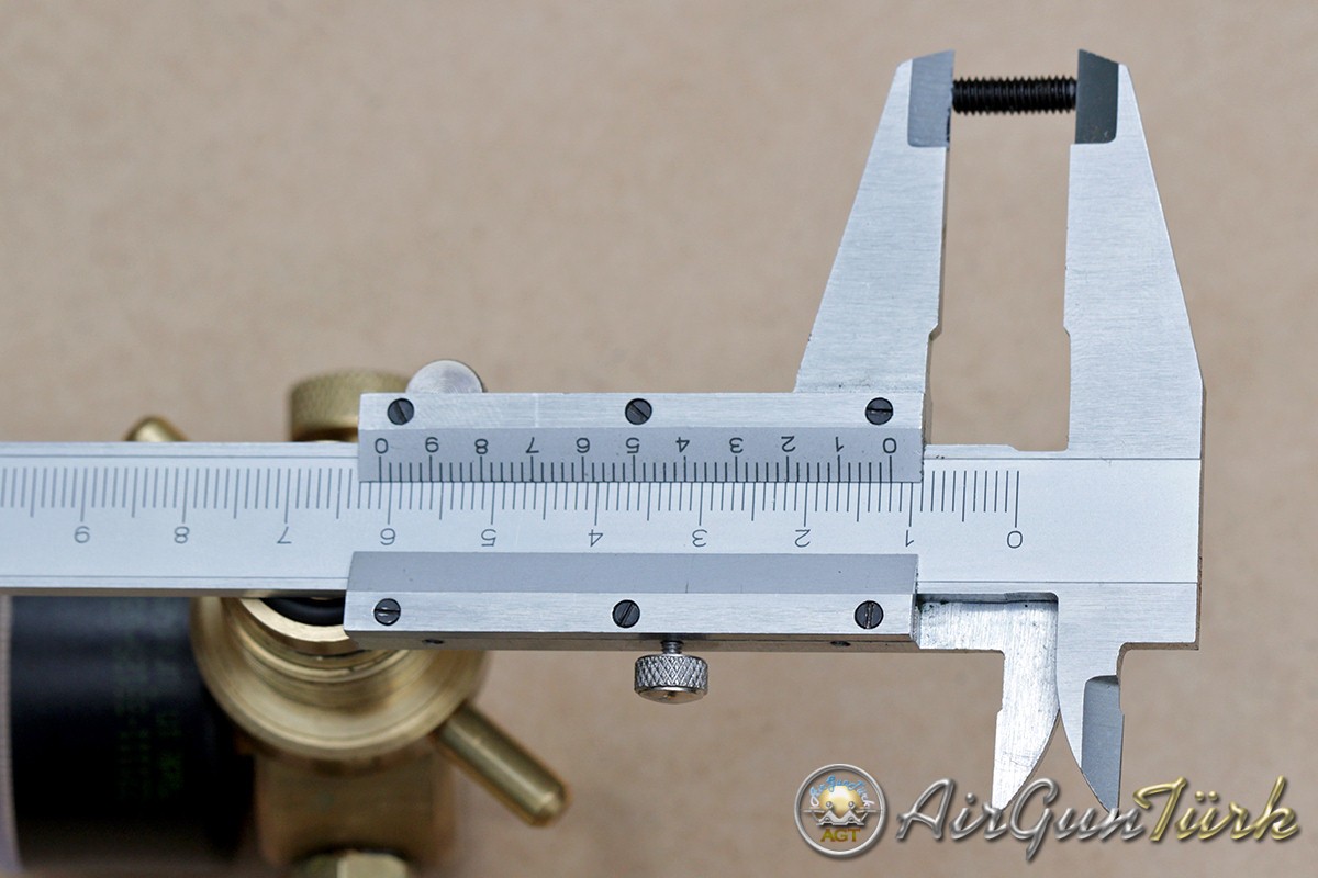

M4 setskur vidalardan 12mm uzunlukta olanı diş açtığımız yuvaya yerleştiriyoruz.
M4 setskuru tamamen deliği kapatacak şekilde takabilirsiniz. Dişler ve vida arasındaki boşluklardan basınçlı hava kontrollü olarak geçeceğinden dolum işlemini daha yavaş yapabilirsiniz. Ne kadar diş vida ile örtülürse o kadar yavaş dolum yapacaktır. Bu moddan sonra tüfek dolum denemesinde öncekine oranla çok daha yavaş ve kontrollü dolum yapabildim. Umarım faydalı bir çalışma olmuştur. Bir sonraki çalışmamda görüşmek üzere.
