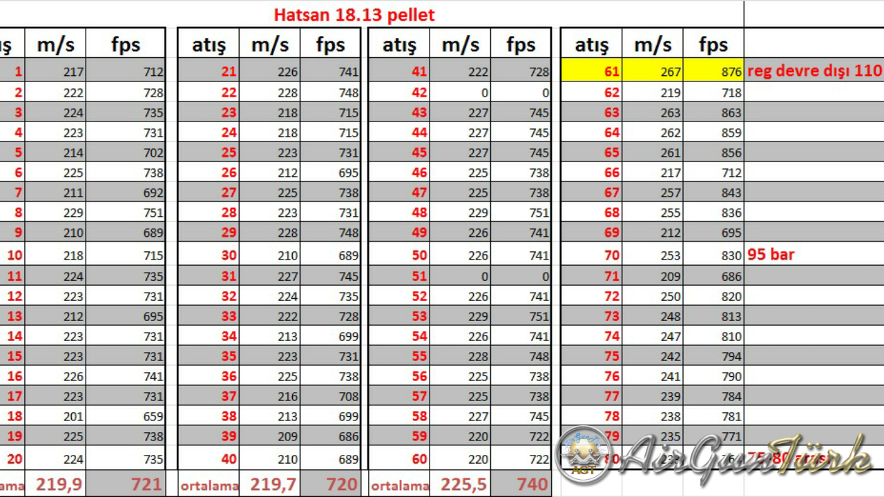

Tekrar ölçüm yaptım. Hatsan 18.13 pellet ile denedim. 2.kez de deneme yaptım ve birbirine yakın sonuçlar aldım. Sonuç tüfeğe servis yolu göründü. İlk atışları tablo haline getirdim.

Bende denedim. Effecto px4 ile akşam üzeri 7-8 arası 26 grain spoton solid ile 153-254-143 m/s ölçüm aldım. Jsb 18.13 ile 221-222-208-225-226-276-277-224-223-276-218-218-218-216-214 m/s ölçüm aldım. Fabrika çıkışı hali hiç ellenmedi. Ortalama 725 FPS gibi bir sonuç çıkıyor arada 276 gibi sonuçlar vermesi tuhaf. Huğlu 900 FPS civarı ayarlı olarak gönderdiklerinden bahsediyor. Ölçüm doğru ise 25 grupmanının dağınık olması hız düşüklüğü olabilir. Acaba ışık mı yetersizdi. Tekrar deneme yapıcam. Videoda çektim
