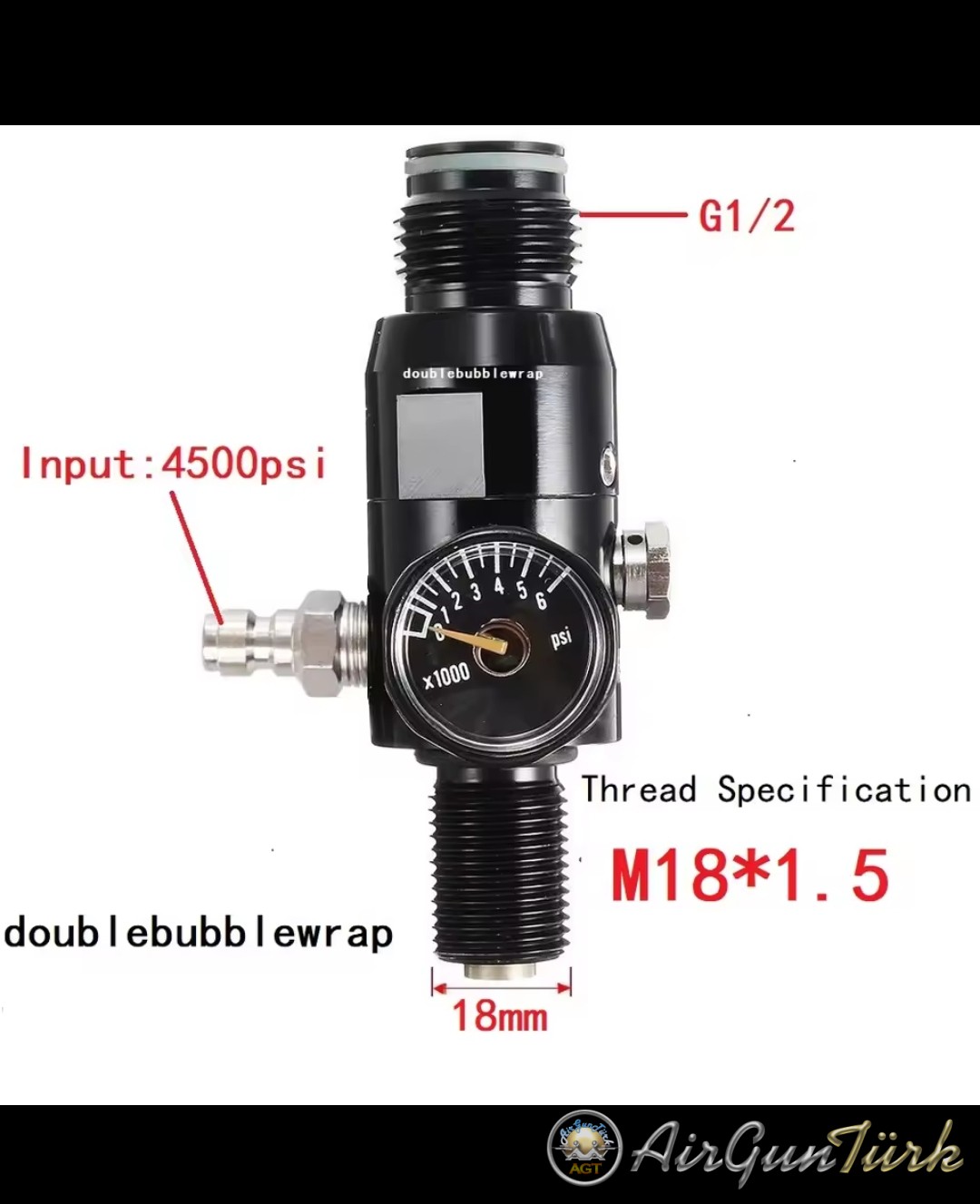

Selam arkadaşlar Bigmax hakkinda bilgisi olan arkadaşlardan yardim istiyorum. Bigmax in ön 500 cc tüpünun önüne 160 180 bar arasi regülatör koyarak 500 lük tüpü sürekli 200 250 bar arasi tutacağım. Arka tüp sürekli 160 bar civarı kalacak ismini yanlış söylemiyorsam power plenum haznesi olarak kullanacağım yani. 250 bardan 160 bara kadar full stabil atış yaparim diye düşünmekteyim. 160 180 bar düşük olacağını zannetmiyorum FPS ölçmedim ama tüfegin eski sahibi modlamis güçlü yay çekiç varmis. Oluru olmazi nedir anlayan bilen yorumlari beklerim. Araya koymak istedigim regülatörü de resmini atıyorum.
