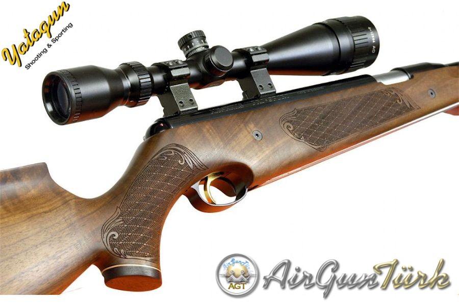

FX yazısını tekrar yapacağım için, Sizin dediğiniz gibi direkt ahşaba emdirmeyi denerim.
Mümkünse ahşabı ısıtıp emdir, içine iyi nüfus eder ve damarları patlatır, ve ahşap ömürlük olur, bir yeri berelense hemen orayı zımpara ile tedavi edip wachs larsın, farkedilmez.
yanlış yeri anlamışım (bloğun yanları). Orasını dediğiniz gibi yapabilirim ama bana kalırsa hoş gözükmez (zevkler renkler
dolgu verniğinin üzerine wachs uyguladım.Dolgu verniğinden vazgeçip, doğrudan Wachs ı eritip ahşaba emdirmiş olsan, ahşabın damarları çok daha güzel patlardı, Mehmet
Fakat FX yazısı kundağa ayrı bir kişilik katmış
Mehmet, çalışma mükemmel olmuş, ellerine sağlık, fakat bir yerde sıkıntı gördüm, silah bloğunun yanlarına gelen kısımlar çok kalın kalmış, buraları 4mm ye düşür, bunuda en üst noktadan tetik oyuğu üstünden sabit kalıp yukarı doğru eğimle indirebilirsin, ayrıca gördüğüm kadarıyla Wachs uygulamışın ve şık olmuş, saten bir parlaklık oluşmuş.
