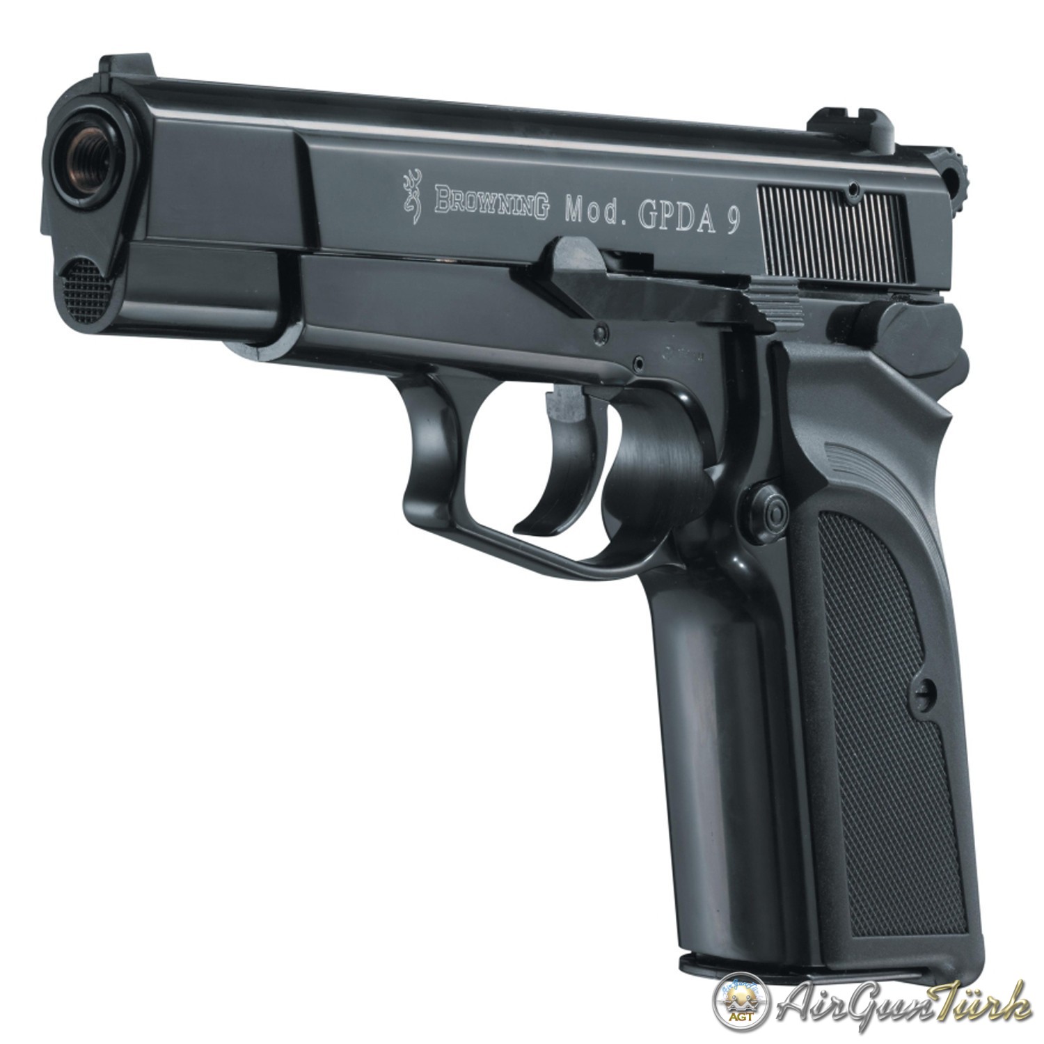

Yanlış anlaşılmasın, ben kurusıkı hakkında yazmanız yasak demedim, üyelerimizin ilgisi az dedim
arkadaşlar kimsenin kurusıkı hakkında bilgisi yokmu
Forumumuzda kurusıkı satılık ilanı vermek bile yasak, forumdaki üyelerimizin geneli kuru sıkılara karşıdır.
