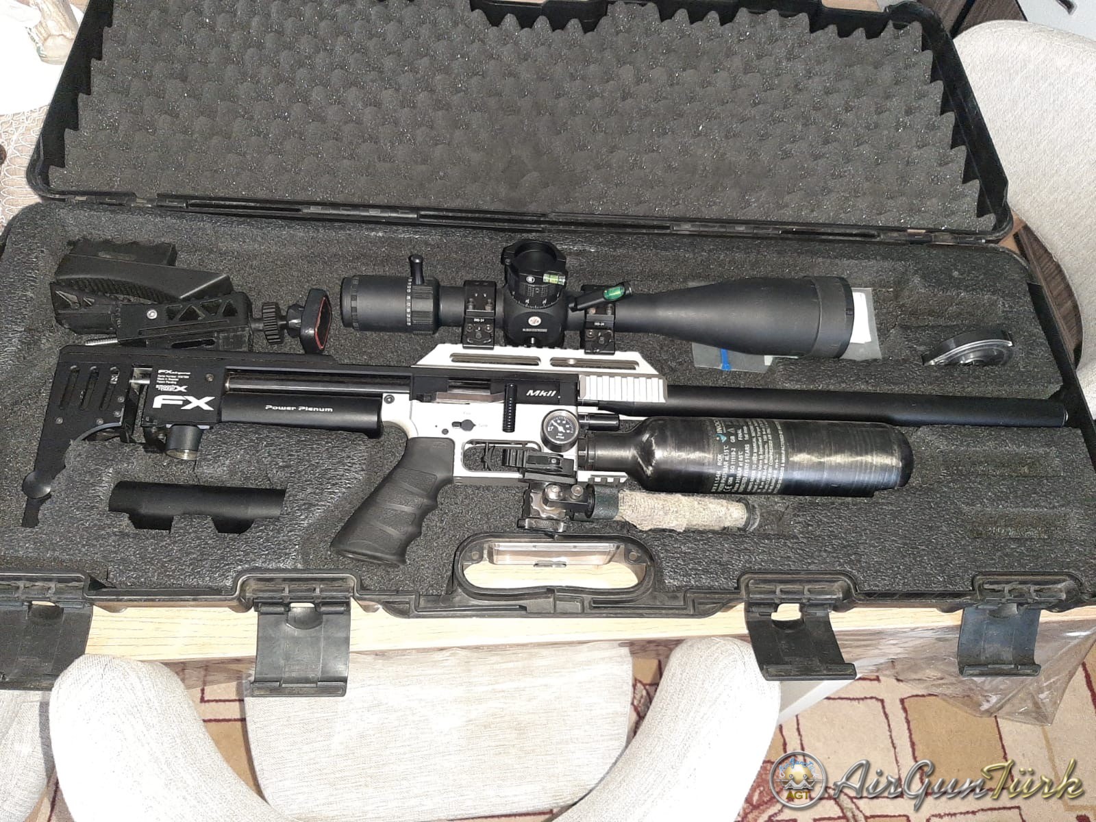

34 tüp 330 clik 1/10 mrad zerostoplu vta-3 artıkıl 34 tüp olması sebebiyle çok net bir dürbün titanla bile yarışır netliği tecrübe ettim
14.000 tl
