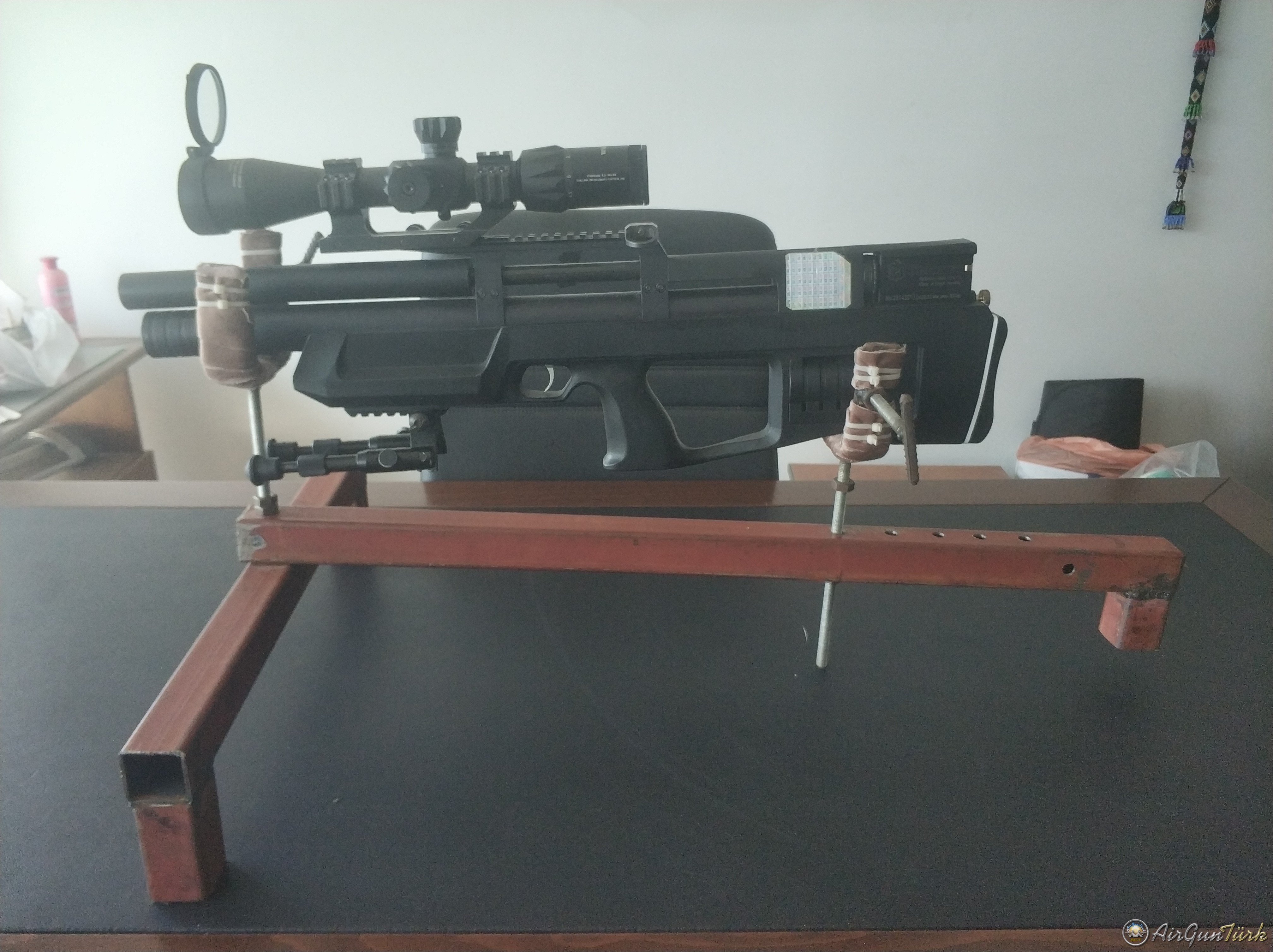

Herkese merhaba, kapalı alanımda bir fırsat buldum kabaca eldeki tüfekleri denemek istedim.
Yaklasık 10-11 metre koltuk kenarından destekle hızlıca bir deneme yaptım.
Cfx çok iyi sonuç verdi ancak diğerleri malesef toplanmadı. Pelletlerde gözle görünür bir hata yoktu ona rağmen bukadar dağılması hoşuma gitmedi açıkcası.
Cricket ile fırsat bulursam ekleme yapacağım,kendisini sona saklamış olduk
5'er atış yapılmıştır..

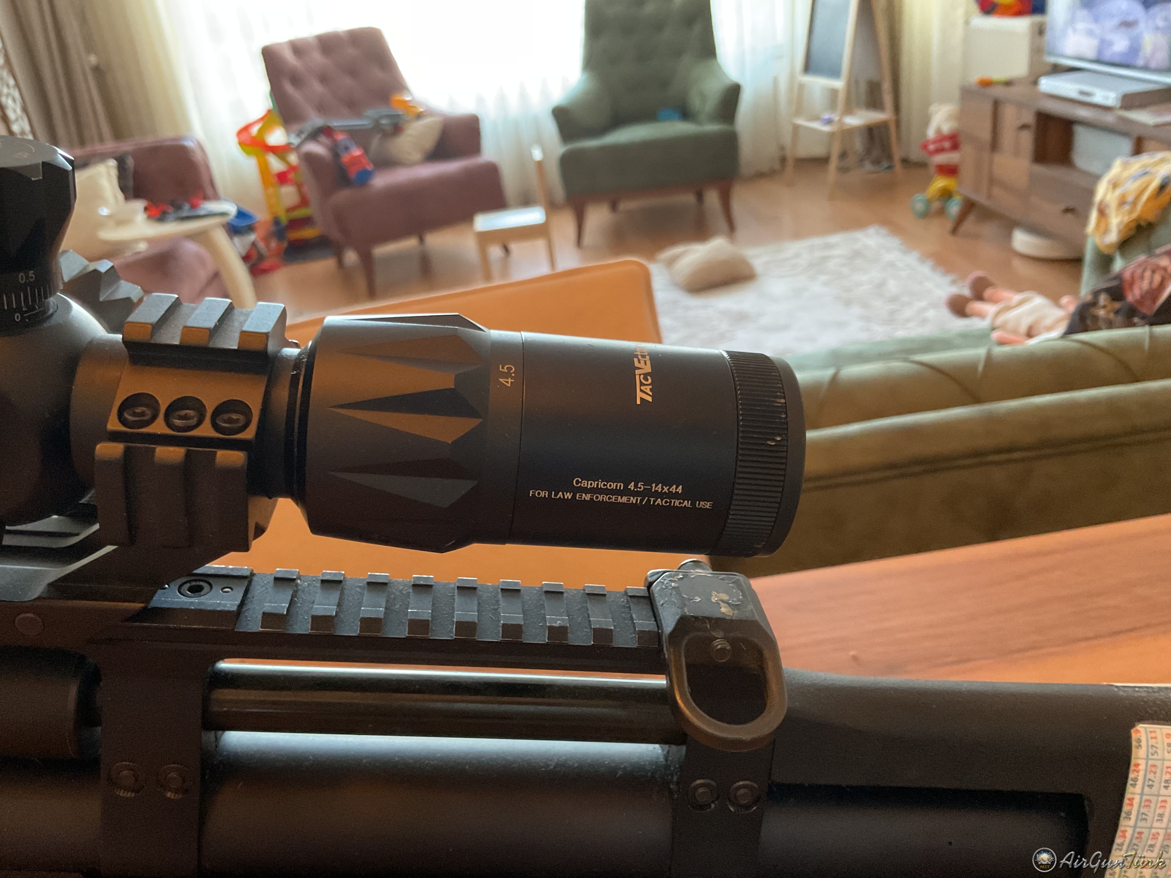

İlginize tesekkür ederim.Tüfek elime geçtiğinde bu şekildeydi,dürbün de boşta durduğu için eşleştirmek istedim.Dürbün ayağı yıprandığı için raya oldukça zor oturuyor ve tam da düz durmuyor aslına bakarsanız.Stoper alıp ray üzerine vidayabilirim ama oraya uygun bir ray bulabilirsem dürbünü monte ederken de kolaylık olur.
Mod 85 sniper daha önce kullanmadım,muhtemelen orda bir parça varmış ama sökülmüş.İzleri belli oluyor şu şekilde;
[Resim Engellendi: https://i.hizliresim.com/v5u8Qz.jpg]
Dürbün ayakları da deforme olduğundan raya oturtmak pek sağlıklı değil;
Herkese merhaba,Mod 85 üzerine elime geçen ilginç bir dürbünü monte etmek istiyorum ancak tüfek üzerindeki kanala zar zor tutturabilsem bile hiç sağlıklı sonuç vermiyor.
Gamo cfx'imde tüfek üzerinde sabitlenmiş ray gibi bir parça bulabilmem mümkün müdür? Tavsiyelerinizi rica ediyorum..
