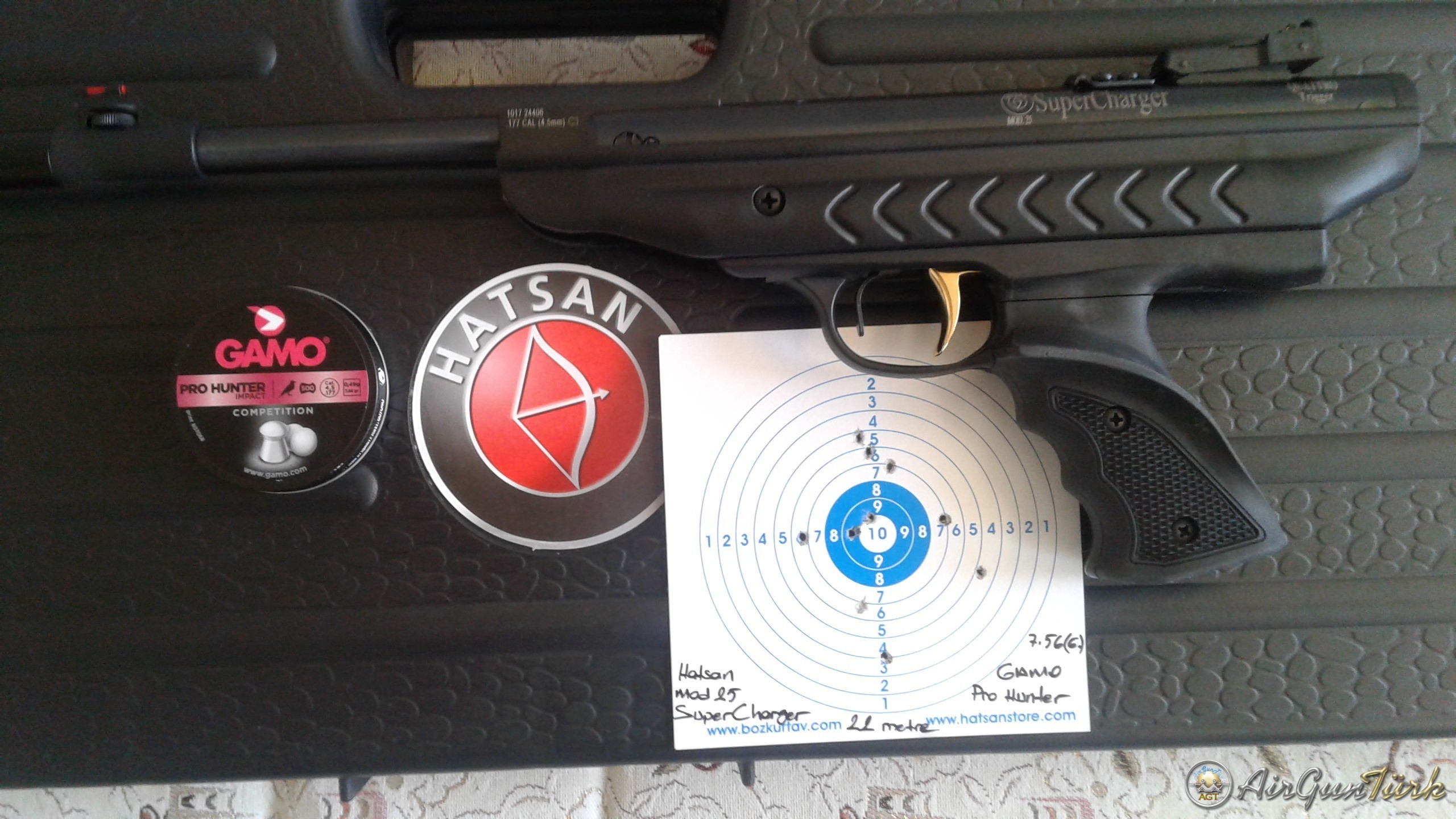

3 gün önce almış sıfır olarak almış olduğum hatsan mod 25 superchanger ile bugün tanışalım dedim. Tüfek mi tabancamı çözemedim ama güçlü ve keyifli bir silah. Gamo Pro Hunter 7,56 grain ile 22 metreden ayakta desteksiz 10 atış yaptım. Oldukça ağır bir silah tabancaya göre. Şimdilik ilk deneme bu şekilde ilerleyen zamanlarda daha güzel olacak diye umuyorum. Saygılar
