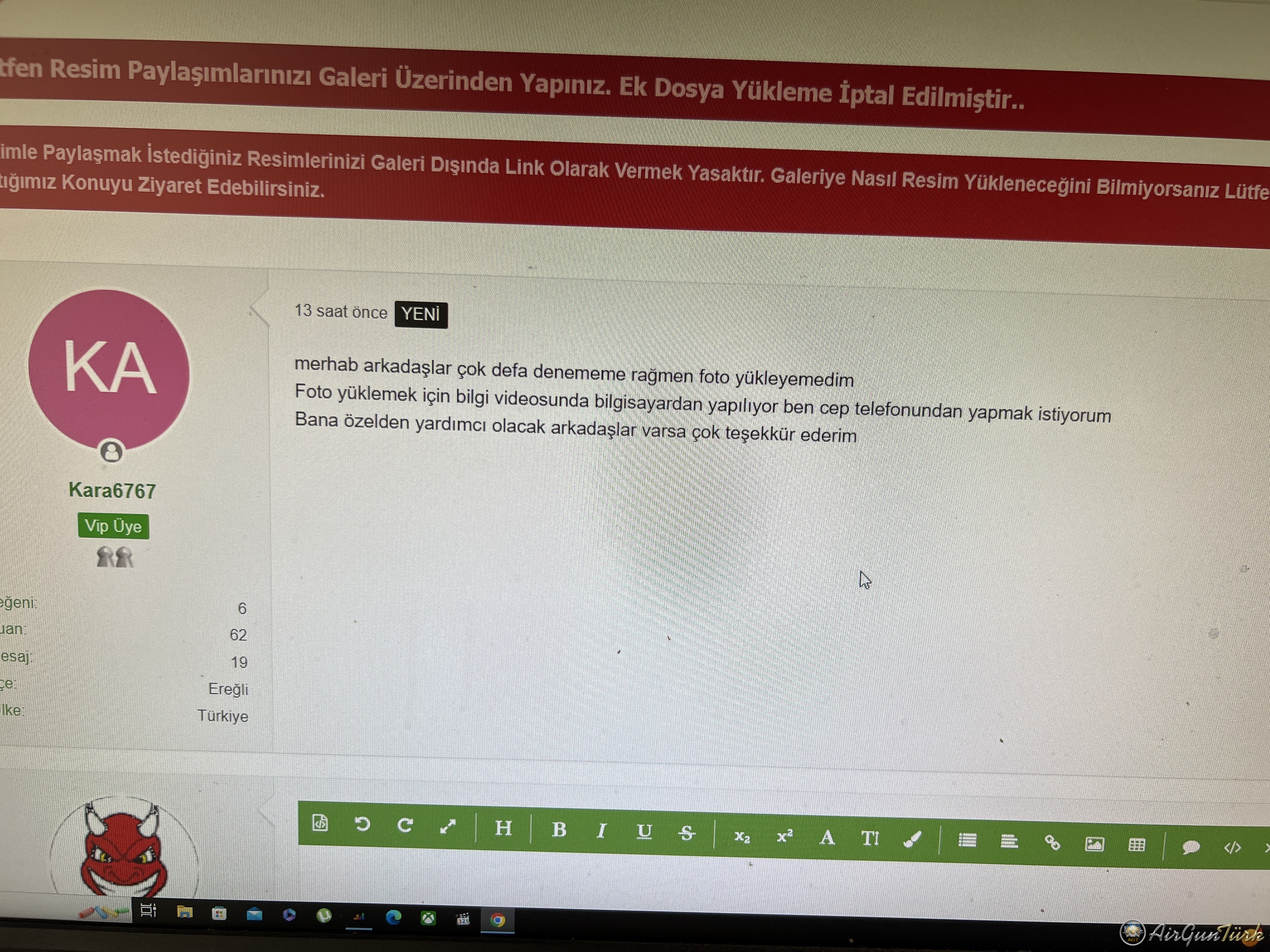

merhab arkadaşlar çok defa denememe rağmen foto yükleyemedim
Foto yüklemek için bilgi videosunda bilgisayardan yapılıyor ben cep telefonundan yapmak istiyorum
Bana özelden yardımcı olacak arkadaşlar varsa çok teşekkür ederim
