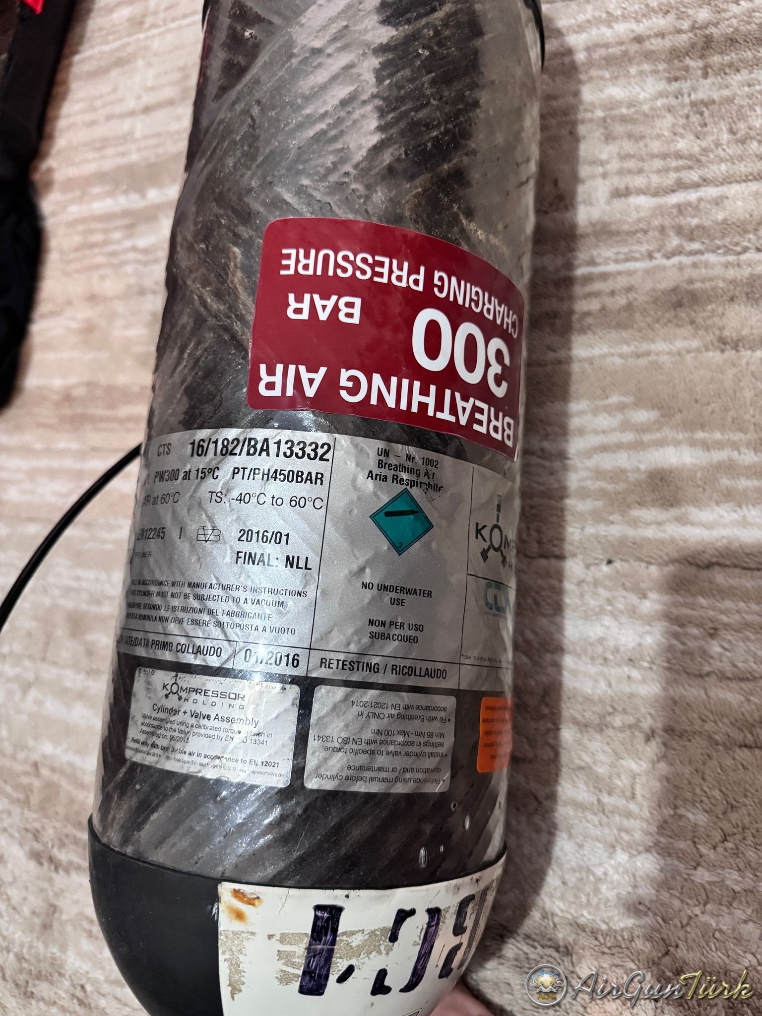

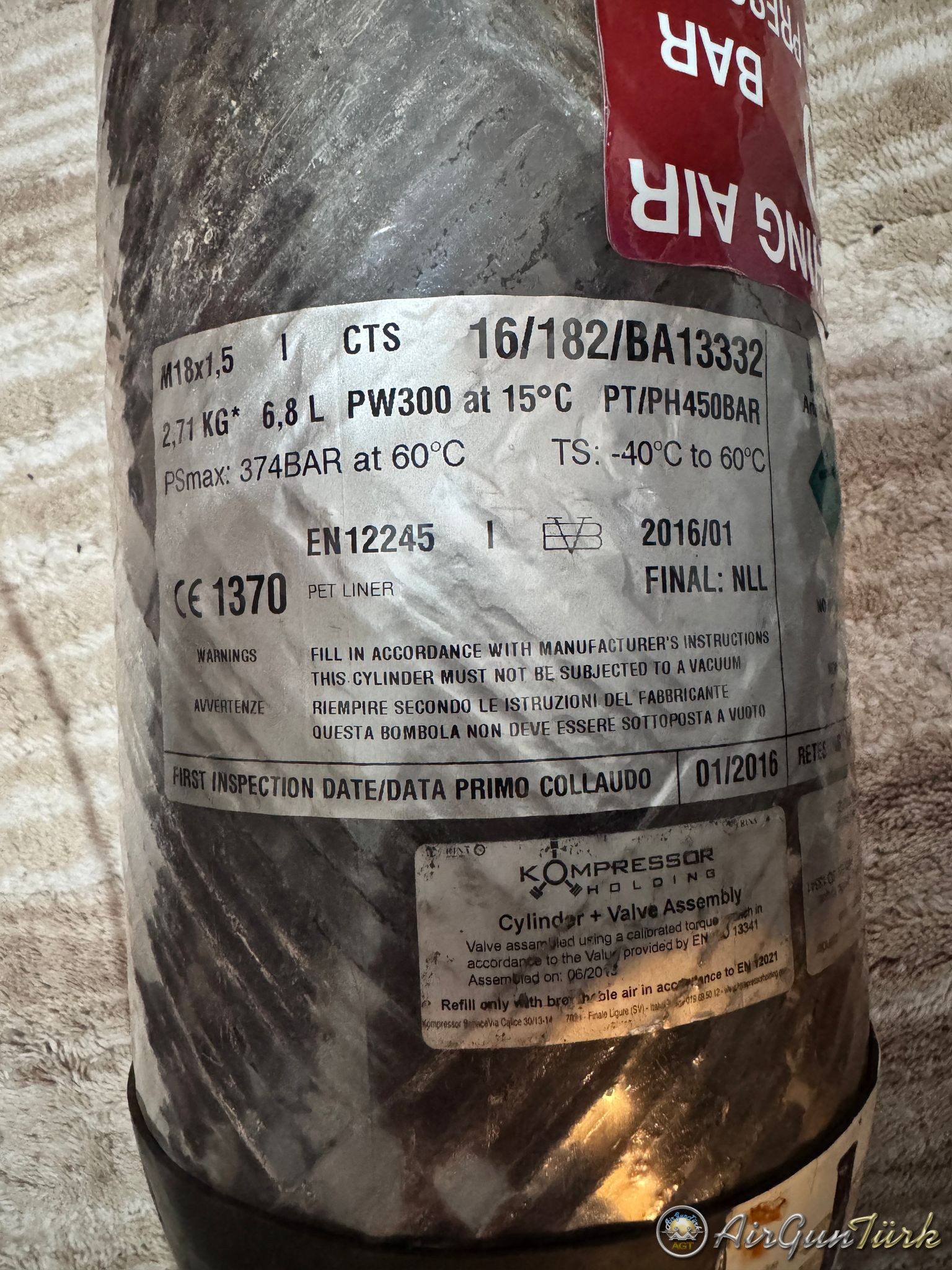

200 barlık bir tüp 300 küsür barlarda test edilir. Havanın sıcaklığına göre + veya - yönde tüpün içindeki havanın yoğunluğu değişecektir. Araç yanmadığı sürece problem teşkil etmez atın bagaja taşıyın. Uzun süre kullanmayacak iseniz regülatörlü modelse regülatör basıncının altında tutmaya özen gösterin.

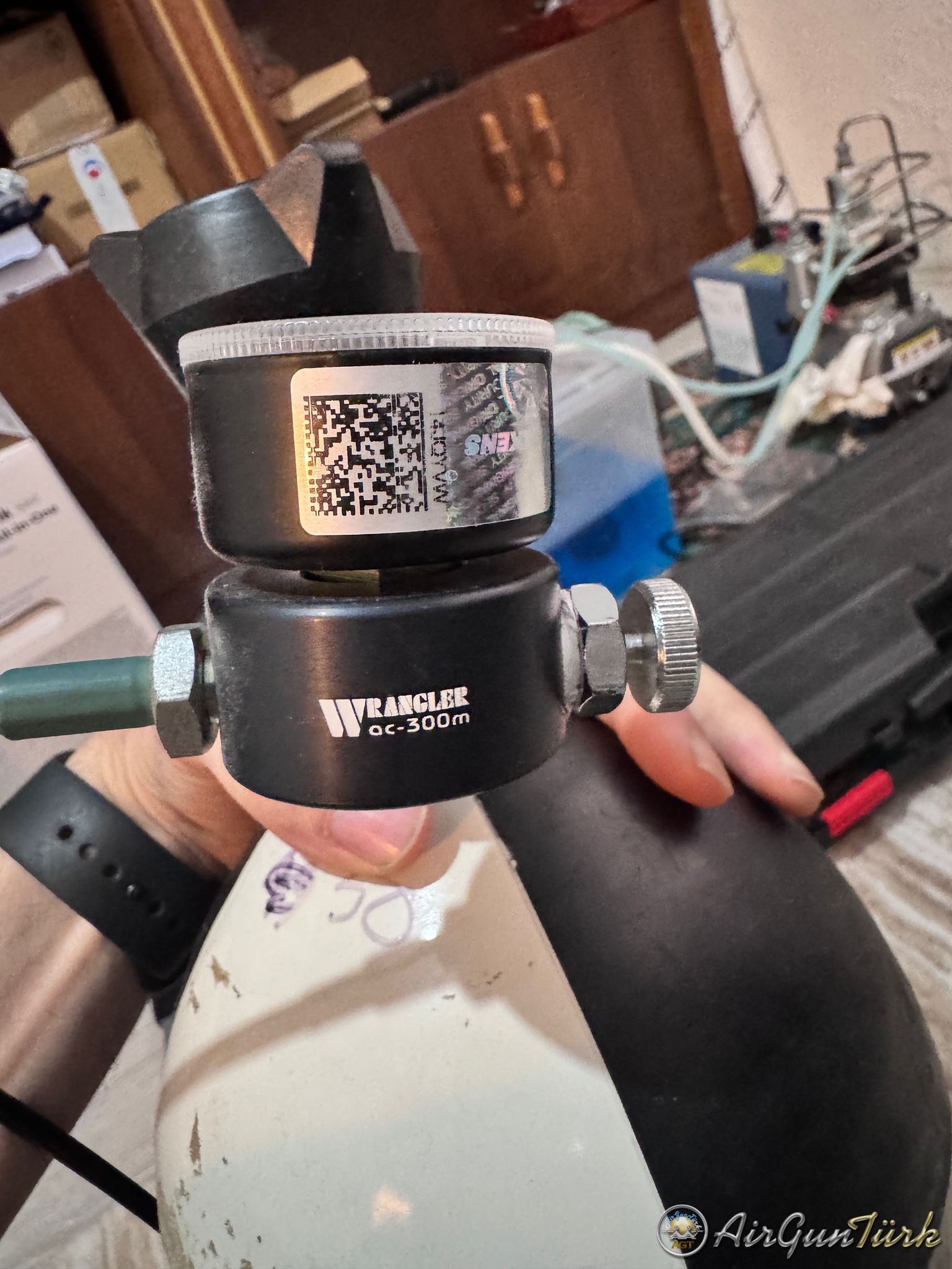

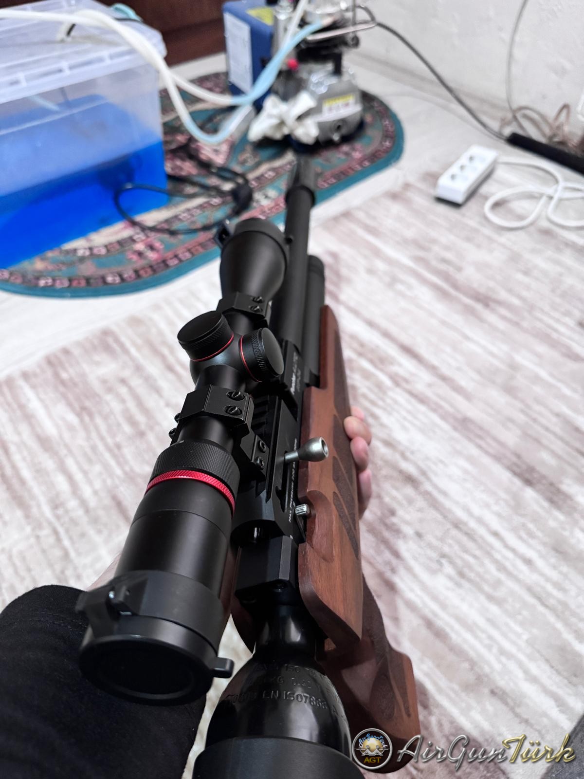

Yong Heng Air Kompresör ile mi basıyorsunuz 320 barı? Yanlış anlamayın. Bende de var o kompresorden 300 barın üzerine denemedim.
Evet Yong Heng Air Kompresör ile basıyorum. 320 Bar yukarısına bende çıkmıyorum. 350 bara kadar test edildi ama 320 yukarısı güvenlik valfini patlatabiliyor. Az önce hava çok sıcak 310 bastım bıraktım. Birde ben dinlendire dinlendire basıyorum kompresör filtre hortum ve scuba tüp çok ısınmıyor. Dez avantaj zaman alıyor işte.

Testsiz tüpleri doldurmam. 320 bar hava basabilirim tüpü dinlendirerek soğutarak basıyorum 320 bara çok yakın değerler ile tüpünüzü teslim alabilirsiniz. Soğuyunca 290-300 e düşmez.
