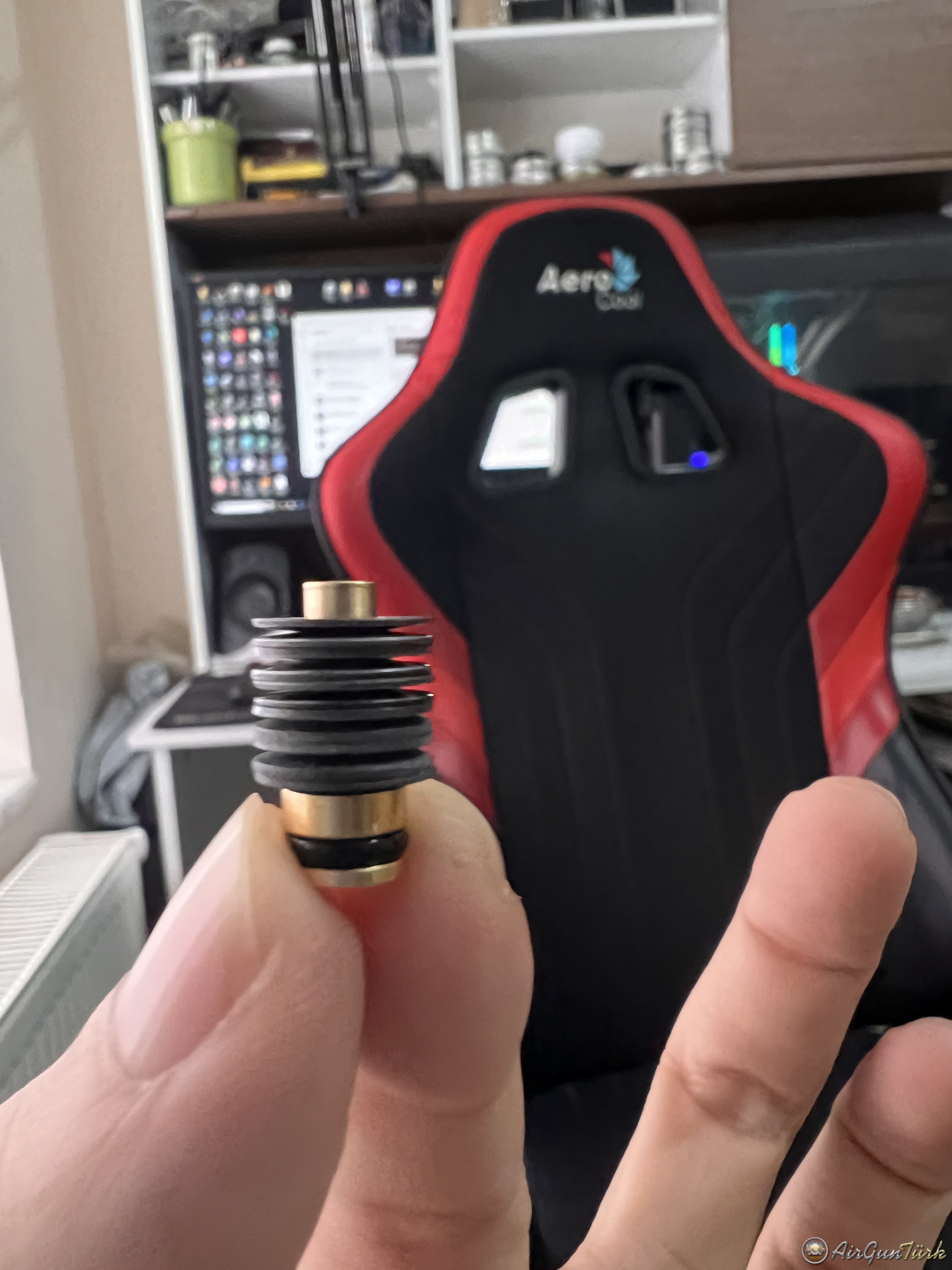

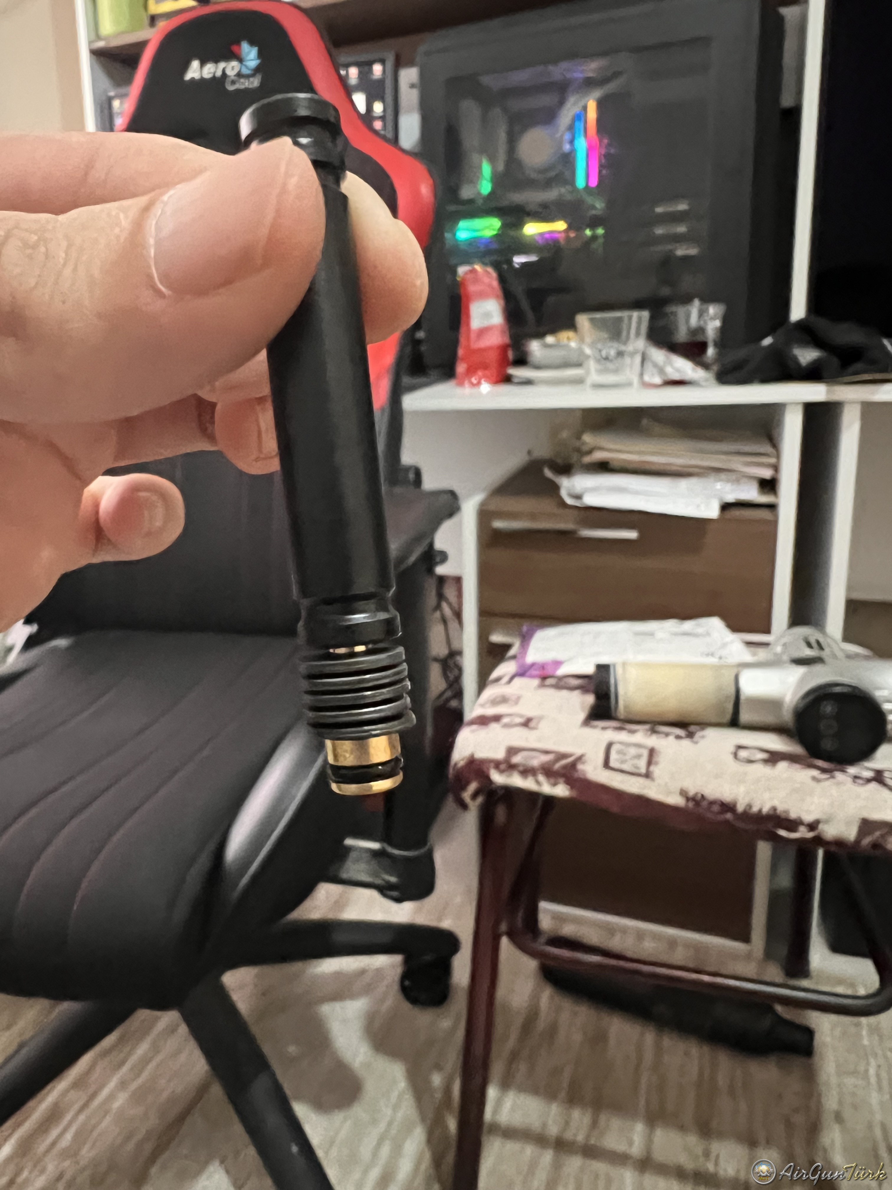

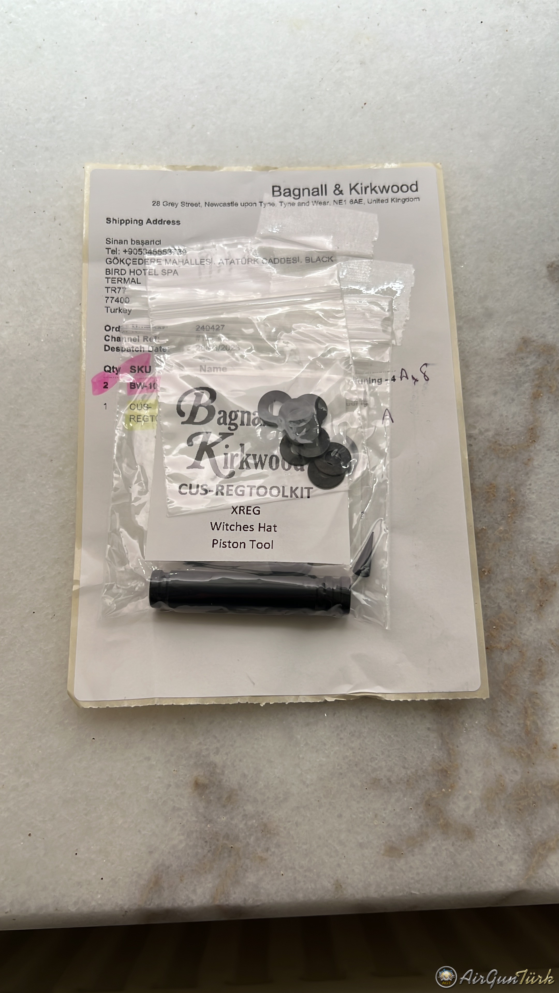

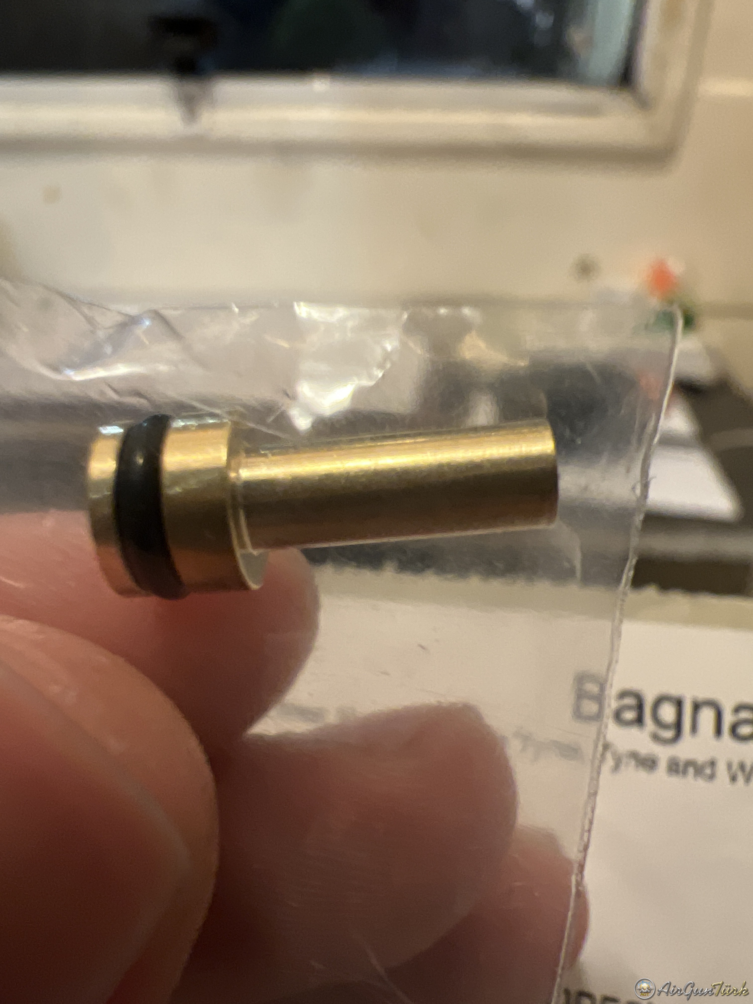

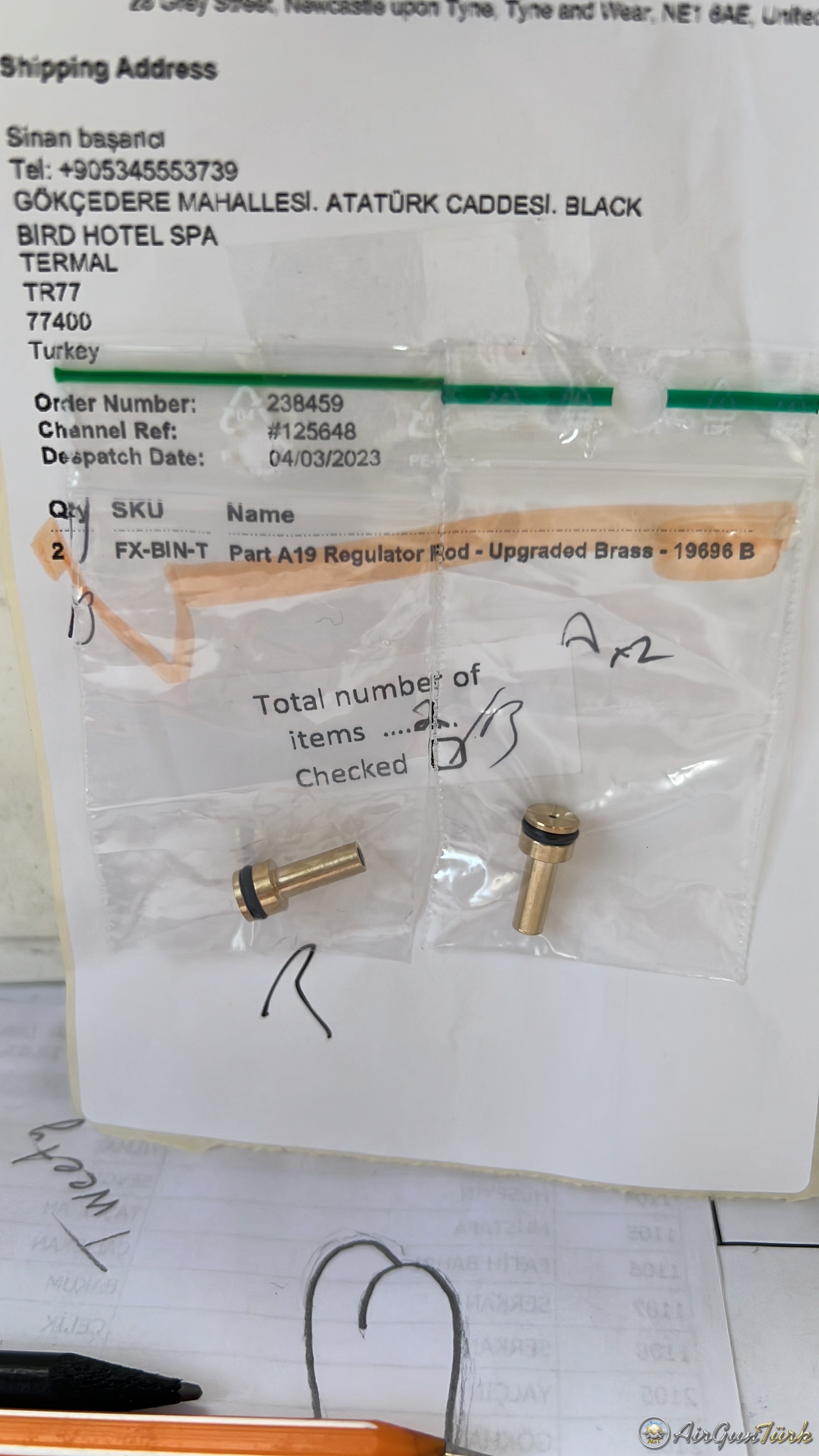

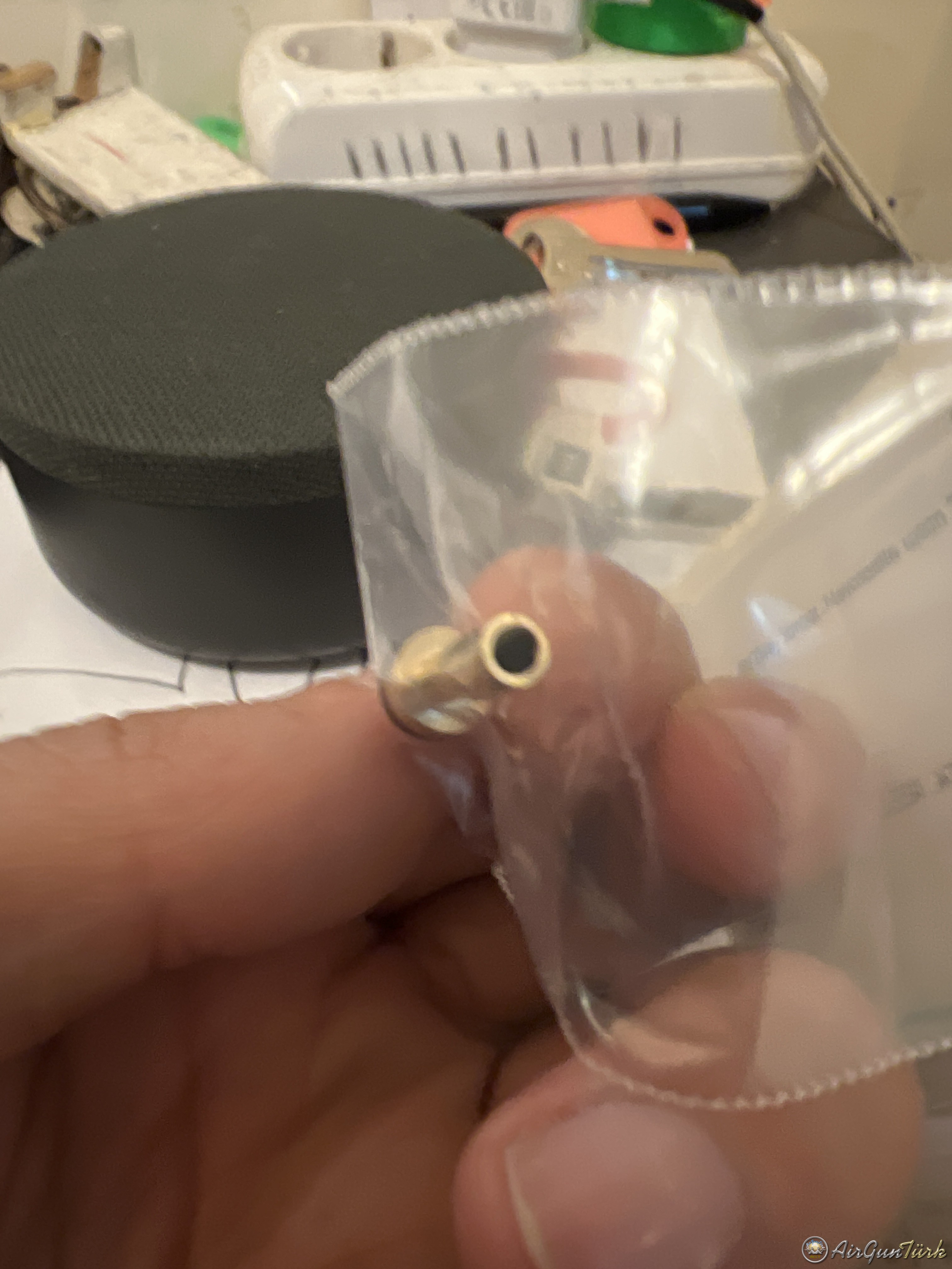

    Bugün kalın pullar geldi ve 100-120 bar testleri yapabildim. Sonuç çok iyi.
    • Image 1 of 3
      Fx
      Fx
    • Image 2 of 3
      Fx
      Fx
    • Image 3 of 3
      Fx
      Fx
    Daha çok az kombin denedim.
    1. Regülatör.
    [ Kalın pul ( standart pul.
    150 Bar [][]()()()( şeklinde
    2. Regülatör
    100 ve 120 yaparak denendi.
    []()()()[] Şeklinde çok iyi performans aldım. Dahada denemelere devam edecem. İlker hocamın baya desteği oldu devam.
    70 bar işini gözüm hiç tutmadı benim. Düşük basınç stabilite için doğru koşulları sağlamayacaktır. Birim zamanda valf den geçen hava miktari valfin acik kalma süresine bagli olarak düşük basinç da litre birimi olarak cok değişken olacaktir. Yüksek basinçta ise 2 atiş arasindaki hava salinimi litre bazinda birbirine daha yakin olacaktir. Hislerime dayanarak 90bar ile 110 bar araliği 2. Regülatör için ideal sonucu verecek gibi duruyor. 1.regulatör basincini daha fazla düşürmek ise recharge süresini uzatacaktir.
    580 CC tüp ile 250-65 bar arası 1 Kutu pellet attı. 900-840 FPS arası.
    90 Barda çok iyi idi ama 90 dan sonra arttırdığımda regülatörü gene sürünme başladı. Planium dolmuyor ve FPS dalgalanıyor. Onu da İlker hocamdan destek alarak çözeceğim Allah ın izni ile paylaşacağım.
