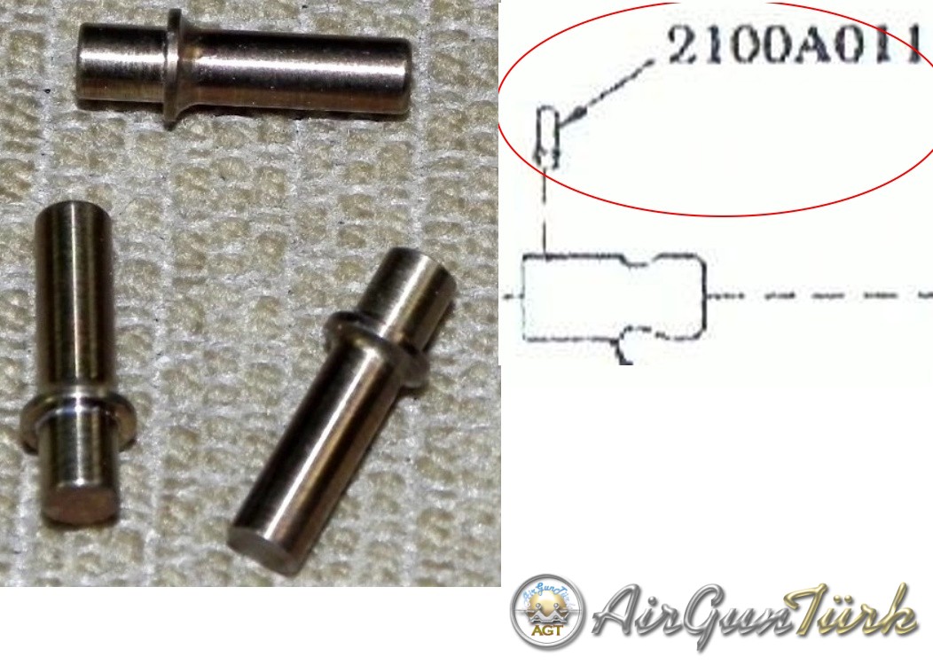

    Ben daha önce yurtdışından almıştım ama çok sert yay zaman ile çekiç pimini zayıflatıp kırıyor, bilginiz olsun. Ayrıca yandaki çekiç kurma kolu da zorlanıyor, tetik sertleşiyor ve tetik mekanizmasının da temas yüzeylerinde aşınmalara neden olabiliyor. O neden ile ben kullanmaktan vazgeçtim, hala gerekiyor ise bendekini size verebilirim.
    Ben de elinizde fazla var ise Crosman 2240, 2250, 2300 çekiç pimi arıyorum, hepsi birbirine uçuyor. Özelden mesaj gönderilebiliyor mu bilmiyorum, yapabilirsem telefon numaramı göndermeye çalışacağım.
