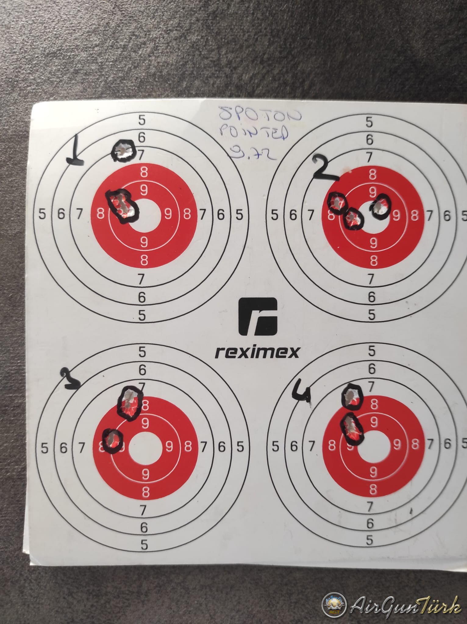

Selam değerli Airgunturk ailesi üyeleri. Uzun süre sonra bt65 ten çıkış yapmayı düşünüyorum birinci sorum tüfeğimi satarsam sattığım kişi gitti birine zarar verdi bunun ilk seri numarası tc kimliğimize kayıtlı olduğundan bize bi sıkıntı oluşturur mu yada satarken bir sözleşme yapıyormuyuz. İkinci sorum Reximex Daystar yada Throne yada Meta kullanan varmı aranızda grupman yeteneğinden dolayı reximex almayı düşünüyorum tavsiyeniz nedir Reximex markanın solid atamadığını söylüyorlar varmı kullanan reximex ve solid atan arkadaşlarım ? 3. sorumda 6.35 seviyorum fakat ülkemizde düzgün pellet bulmak sıkıntı 6.35 mi almalıyım yoksa 5.5 mi pellet öneriniz varmı teşekkür ederim. Bilgisi olan arkadaşlarım tavsiyelerinize ihtiyacım var saolun.
70 cm namlu 6.35 Modlu gen2 kullanıyorum hocam 38 grain solidi 900 fps ile atıyor grupmanı oldukça iyi, hem isabet hem tahribat istiyorsanız 5.5mm ile 26 grain solid atabilirsiniz veya 22-24 grain hollow point, tüfeğe çekiç yay ve namlu portu modlaması yapmalısınız. 5.5 için sadece 18.13 pellet atarım diyorsanız modlamaya gerek yok. Aynısı 6.35 de 25 grain pellet için geçerli olacaktır. Bu grainlerin üzerinde modlama şart diyebilirim.
