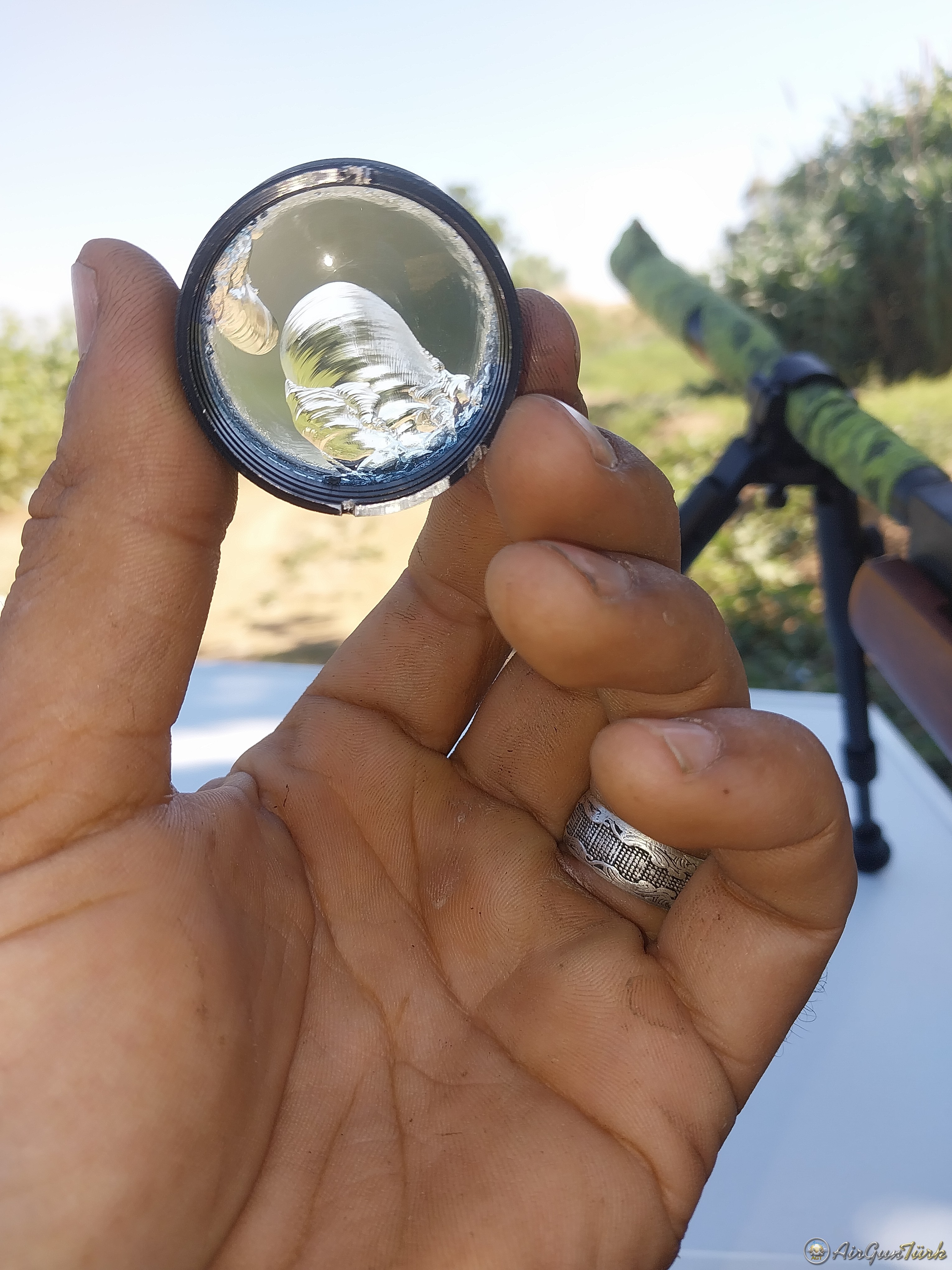

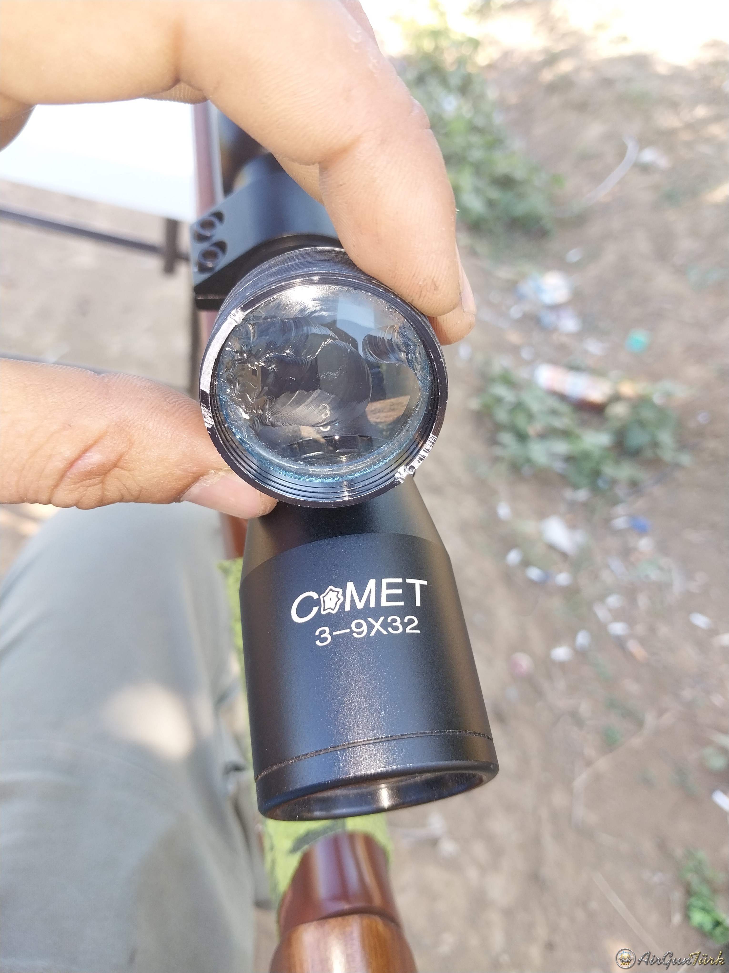

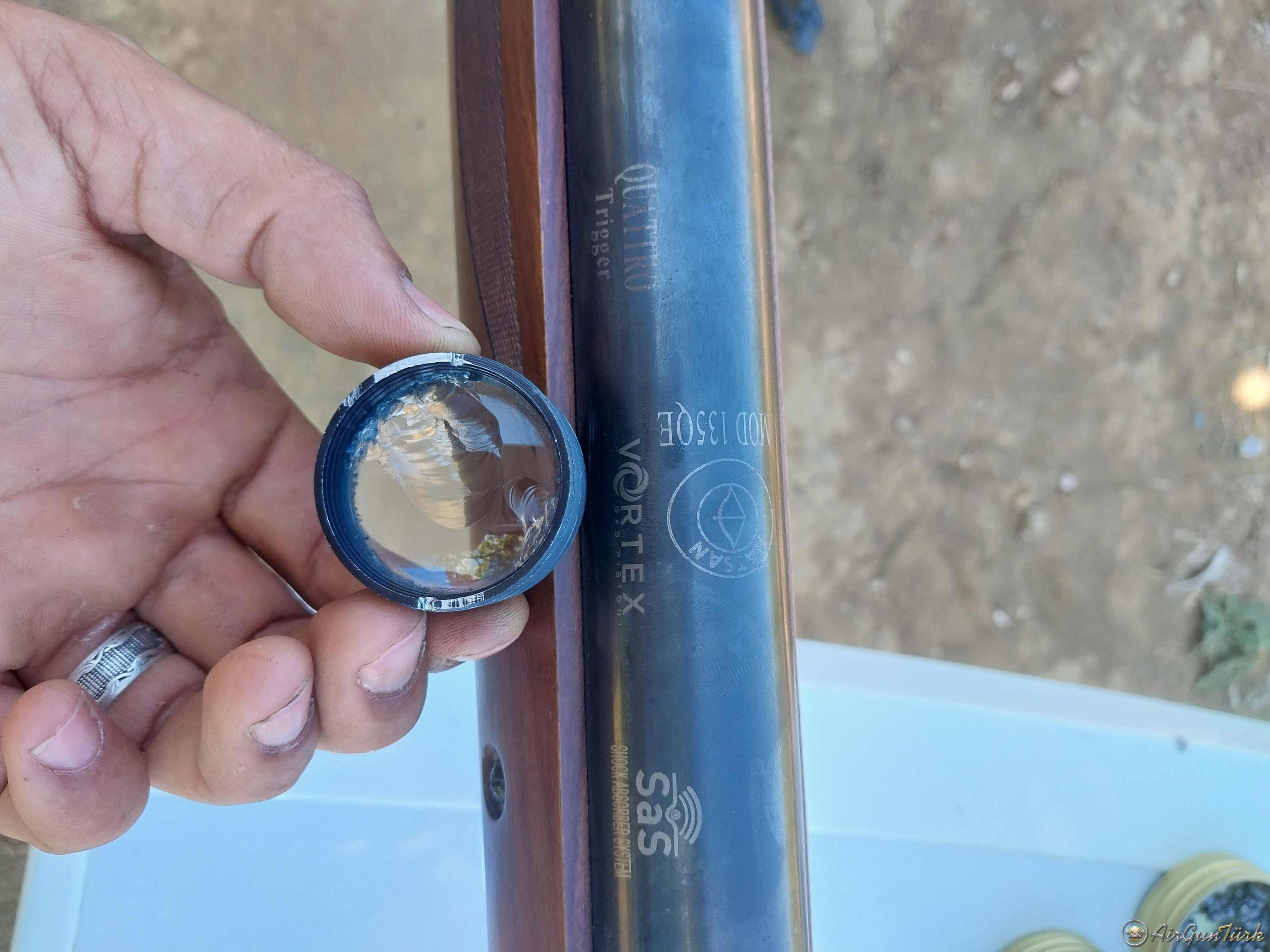

    Resimlerdende anlaşılacağı üzere mod 135 qe tüfeğim yaylı dampa ayak olmasına rağmen dürbünün ön merceğindeki oringi yerinden söküp merceği kırmayı başardı. Takribi 2500 civarı pelet sonrası bu hale geldi maalesef.
    bu haliyle hala100 mt civarı şişe vurduracak kadar görüş sağlasada grupman yapacak netliği kaybetti.
    Aranızda arızalı comet 3-9-32 dürbünü olan varsa ücreti mukabilinde ön mercek veya tümüne talip olabilirim.henüz pazar grubunda ilan açamıyorum. Daha önce tecrübe edenlerinizden bu tüfeğe en uygun ve olabilecek en ekonomik dürbün tavsiyelerini beklerim. :saint: Teşekkürler
