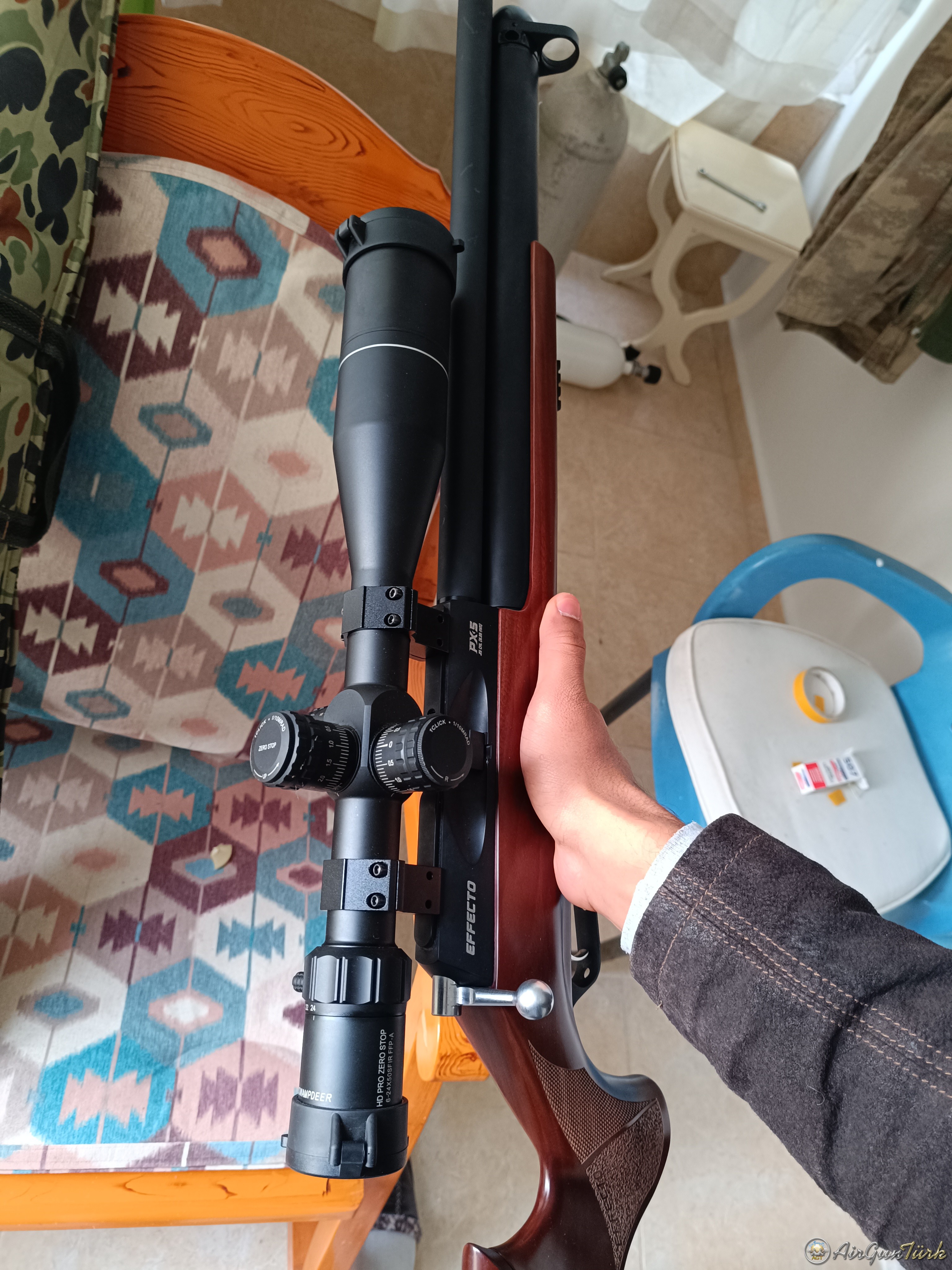

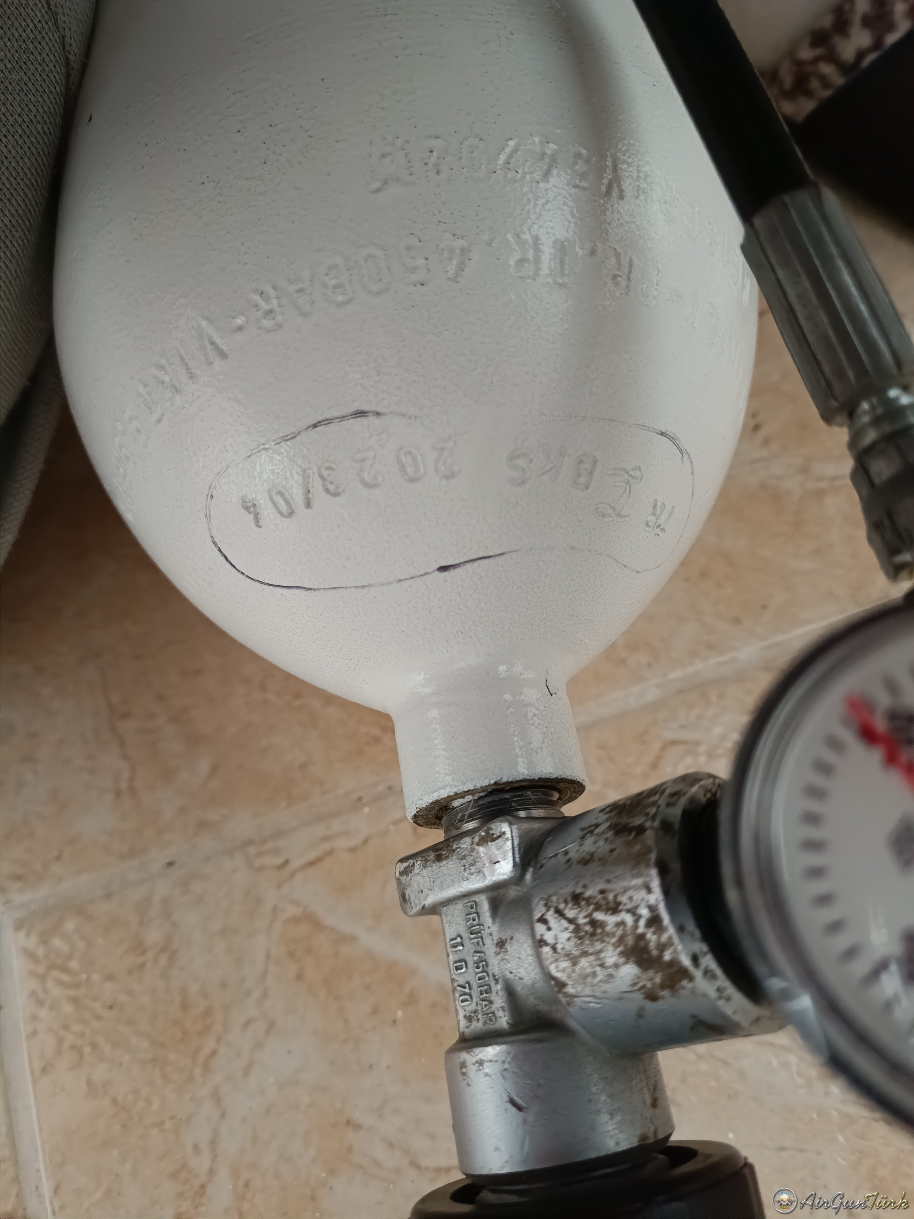

Bildiğim kadarıyla px5 lerde reg 120 150 arasu çalışıyor ben de 120 den düşürmek istedim ayarı kaçtı geri 120 125 arası almaya çalıştım şu an 122 lerde falan duruyor olması lazım.(Ayarı kaçtı derken reg çalışmaz hale geldi). Bunun için de alttaki tapaya bir manometre taktım bunun için kundağı delmek gerekiyor bu arada.Şu an reg basıncını ölçebiliyorum.önümüzdeki süreçte 130 bar civarına alıp solid perf denemek olacak
grupmanlar iyi değil bipotla mı attınız yoksa atış sehpası ile mi
Sadece tüfek ve yastık ile dipçik kısmında yastık yoktu grupmanlar iyi değil evet standart px5 ile solid maceramı paylaşmak istedim 😃

Hayır hocam tüp ile bir işiniz yok. Manometre nin çevresindeki kapak sadece manometre yi muhafaza için.

Tüpü sökmene gerek yok hocam. Tüpün ucundaki kapağı sök sonra namlu tutucunun tüpü tutan 3 adet setskur vidasını sök, namlu tutucu çıkacaktır.
Bunun için tüpün boş mu olması gerekiyor
The content cannot be displayed because it is no longer available. Mustafa Emrah Kalay tarafından power plenum ve regülatör uygulaması yapıldı.(mevcut regülatör şişme yapıyordu) Sert çekiç yayı takıldı,valf yayı zayıflatıldı, regülatöre manometre takıldı, karbon namlu ceketi yapıldı ve namlu tüp tutucu iptal edildi. 130 barda 24.3 grain i max 280 m/s ile atıyor fakat atışlar arası sapmanın en düşük (1.4 m/s) olarak ölçüldüğü 270 m/s ye çekiç ayarı ile ayarlandı. İstenildiği takdirde aynı grain i çekiç reg ayarı yapılarak 300 m/s üzerinde atma kapasitesine sahip hale geldi.

Hocam aynı tüfek bende de var modlama yapmak istiyorum fakat şu an mümkün görünmüyor tüfeğiniz çok güzel olmuş tebrik ederim
Sorum ise ben de namlu tutucuyu iptal etmek istiyorum fakat nasıl yapacağımı bilmiyorum bunun için tüpü ve manometreyi sökmem mi gerekiyor yoksa basit bir şekile sökülüyor mu
