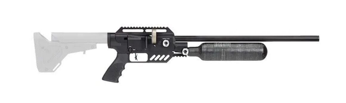

    Öncelikle merhaba arkadaşlar.
    Kral marka pompam ile tüfeğime hava basamıyorum. Şöyle ki; Pompa yapmaya başlıyorum beş altı pompa sonrasında pompayı basıyorum tüfeğin tüpünün açılma sesi geliyor çıt diye pompayı kaldırırkende tekrar bi çıt sesi geliyor galiba tüfeğin tüpü tekrar kapanıyor ve hava basamıyorum. Artık sürekli çıt çıt sesi geliyor pompa bastıkça.
