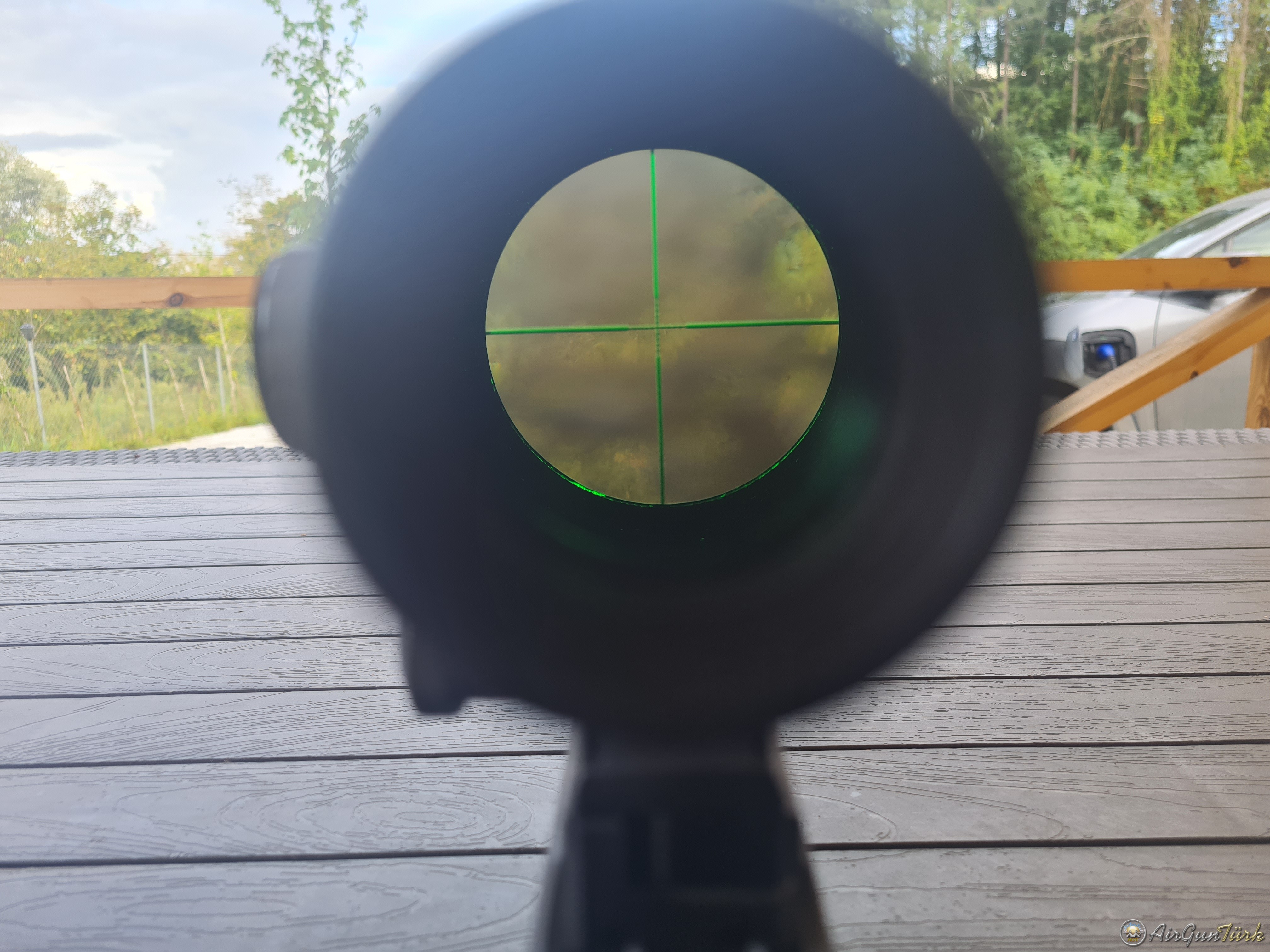

Çok detaylı inceleme şansım olmasa da daha düşük güç ayarında tekrar deneme yaptım. Bu sefer 6. kademe yerine 4. kademeyi kullandım. İlk denemede 3 şarjör (36 atış) giden hava bu sefer 4 şarjör (48 atış) kadar regülatör seviyesinden yukarıda kalabildi. Bu şekilde anlıyoruz ki fabrika atış değerleri muhtemelen regülatörsüz silah için 100 bara düşene kadar ve düşük bir güç ayarında veriliyor.
İsabet konusunda ise biraz ortada kaldım. Şöyle ki dürbünü sıfırladıktan sonra bazı atışlar neredeyse üst üste binecekken bazı atışlarda aşırı sapma oluyor. Bunu araştırdığımda yurtdışı forumlarda benzer sorun yaşayan başka kullanıcıların "namlu cilalama" dedikleri (barrel polishing) bir yöntemle namlu içerisinde temizlik yaparak sorunu çözdüklerini gördüm. Pasta cila benzeri bir malzemeyi harbi fırçasına sürüp namlu içinde belli bir miktar malzemeyi aşındırarak yiv-setlerdeki pürüz vs. yi temizliyorlar. Bana çok ilginç geldi. Teorilerine göre yiv-setlerdeki düzensizlik ve bozukluklardan ötürü bazı peletler aşırı etkilenip hedeften sapıyor, bunlar cilalama yöntemi ile giderilince grupmanlar düzeliyor. Bununla ilgili pek çok video da koymuşlar. Benim merak ettiğim bizde bunu uygulayan oldu mu? Sonuç ne oldu, yiv-sete zarar verme ihtimali nedir?

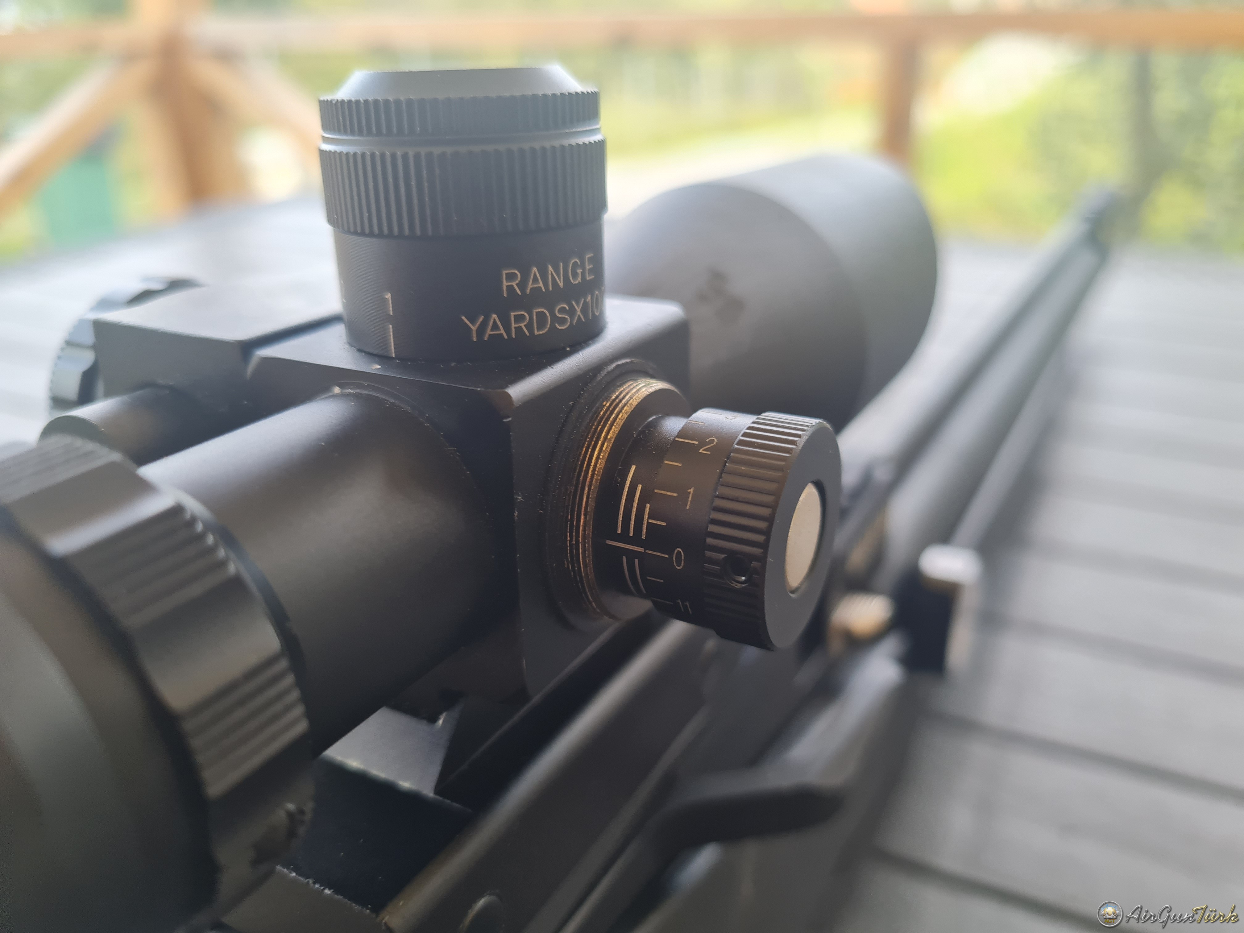

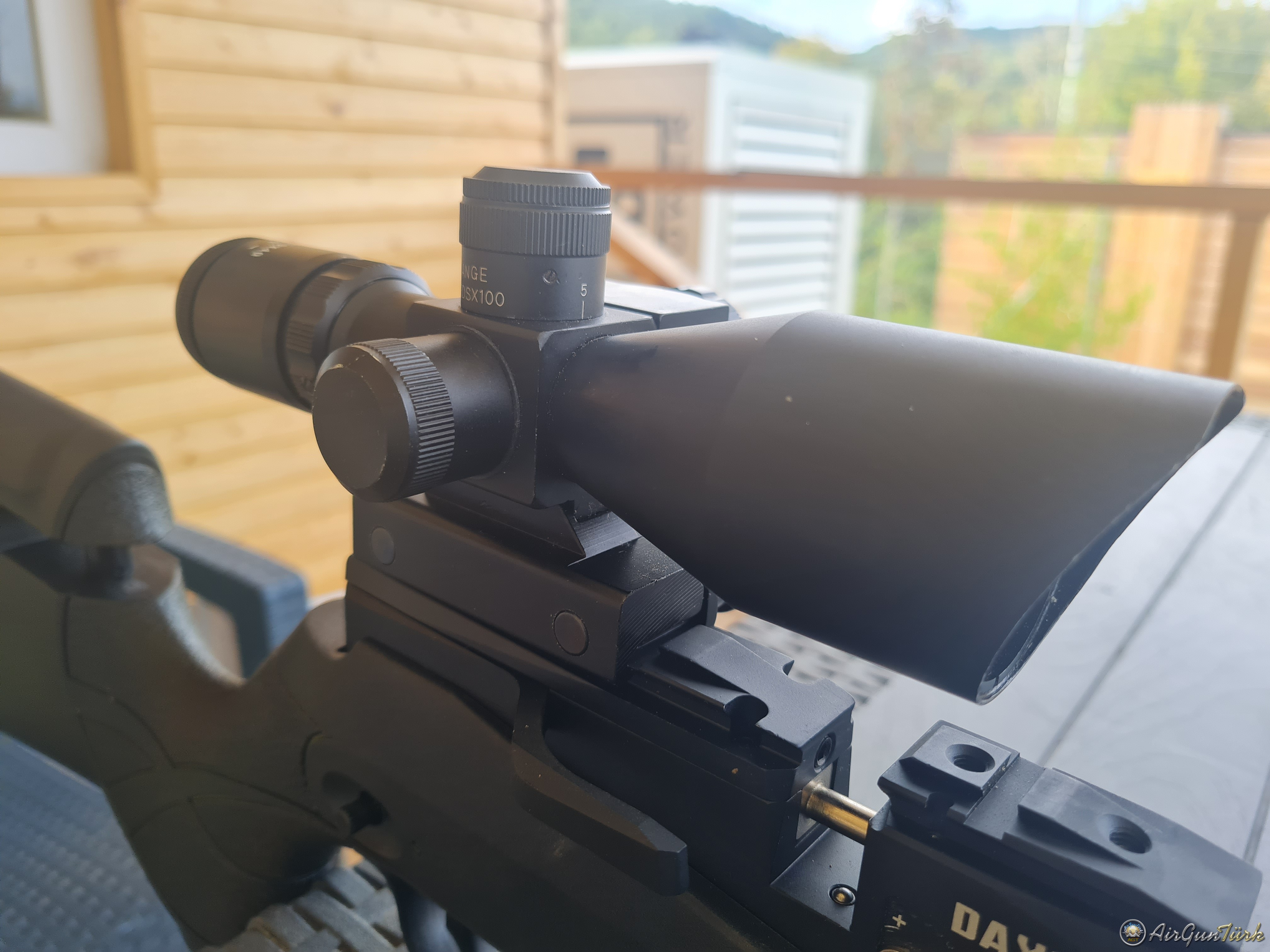

Yeni aldığım Reximex Daystar Regülatörlü 5.5mm tüfek ile ilk denememi yaptım. Daha önce PCP kullanmadığım için belki bana ilginç gelmiş olabilir ama gözlemlerimi paylaşıp bunlar normal midir sizlerden öğrenmek istiyorum.
- Tüpü 250 bara kadar doldurdum. Dolum sonrası regülatör manometresi 135 bar gösteriyordu.
- İlk 12 atış sonrası tüp basıncı 210 bara düştü. Regülatör manometresi ise 130 barın biraz altındaydı.
- İkinci 12 atış sonrası tüp basıncı 170 bara düştü. Regülatör manometresi ise 125 bardaydı.
- Üçüncü 12 atış sonrası tüp basıncı 130 bara düştü. Regülatör manometresi 115 bardaydı.
Atışları yaparken tüfeğin güç ayarı 9 kademe üzerinden 6'ya ayarlıydı. Özel bir sebebi var mı derseniz yok ama orta üstü bir güç için hava sarfiyatı ne olur onu görmek istedim.

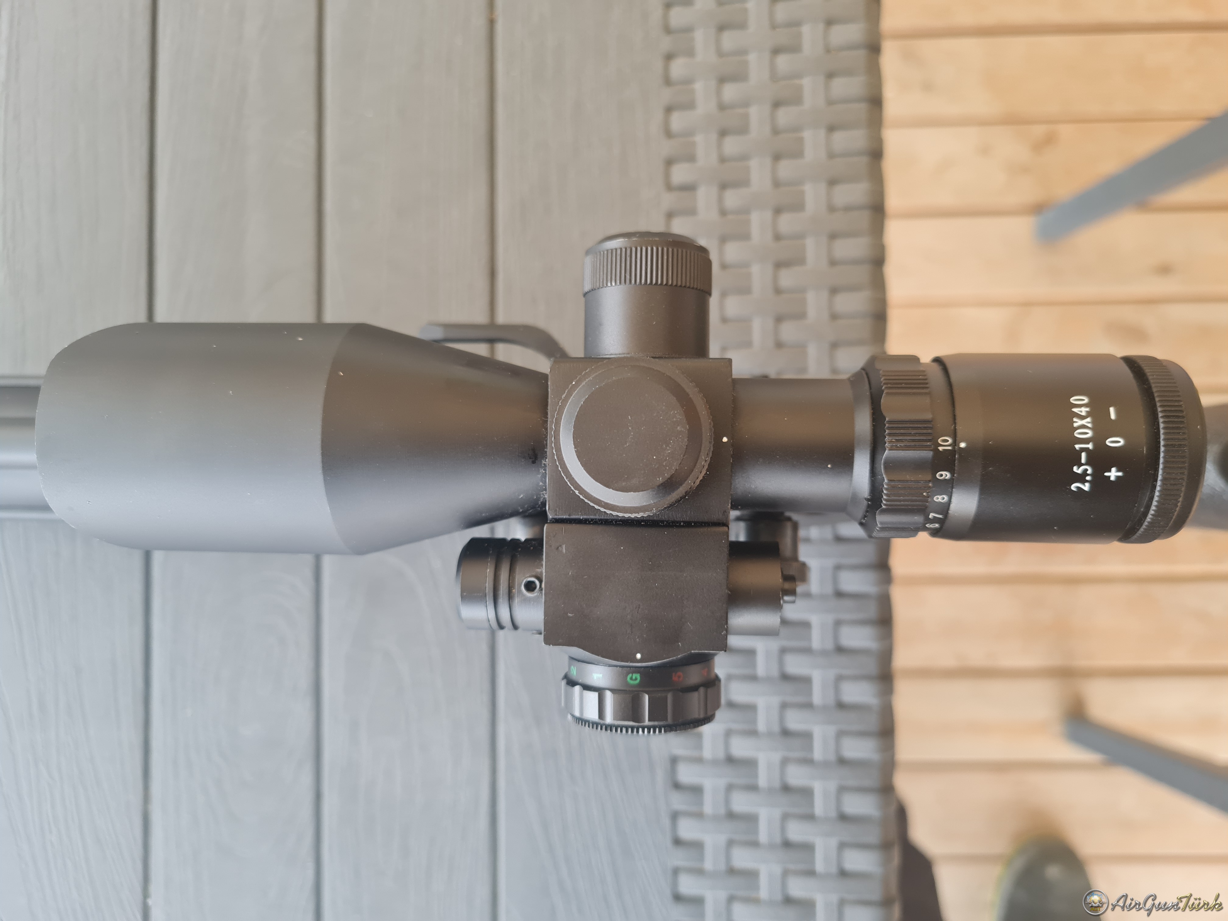

Bütçe olarak silaha 10 bin civarı ayırabilirim. Elimde 2,5-10 x 30 bir dürbün var, şimdilik onunla idare edebilirim diye düşünüyorum. Solid nedir tam olarak bilmiyorum, şimdiye kadar hep pellet kullandım. Şişirme işini eğer silahın tüp basıncı ve hacmi küçükse (200 bar, 200cc gibi) pompa ile yapabilirim diye düşünüyorum. Zaten ilk mesajda dediğim gibi çok büyük bir silah olmaz diye tahmin ediyorum. Mümkünse silahı sıfır almayı tercih ederim, pompa ve ıvır zıvır aksesuar için ikinci el düşünebilirim.
