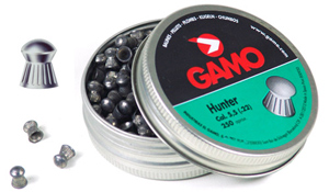

Yahu ; dedik bizim pellet canavarı pcp lerle atılacak fiyat olarak uygun bir pellet bulalım ;
E en uygun bu pelletti .. Arkaaş alıcaz bulabilene aşk olsun. yazıcılar av da görünüyor ama onlardada yokmuş
Ne yapacaz şimdik
Benjamin de yok
Bilen varsa söylesin[Resim Engellendi: http://www.pyramydair.com/images/gamo_hunter_22_191.jpg]
