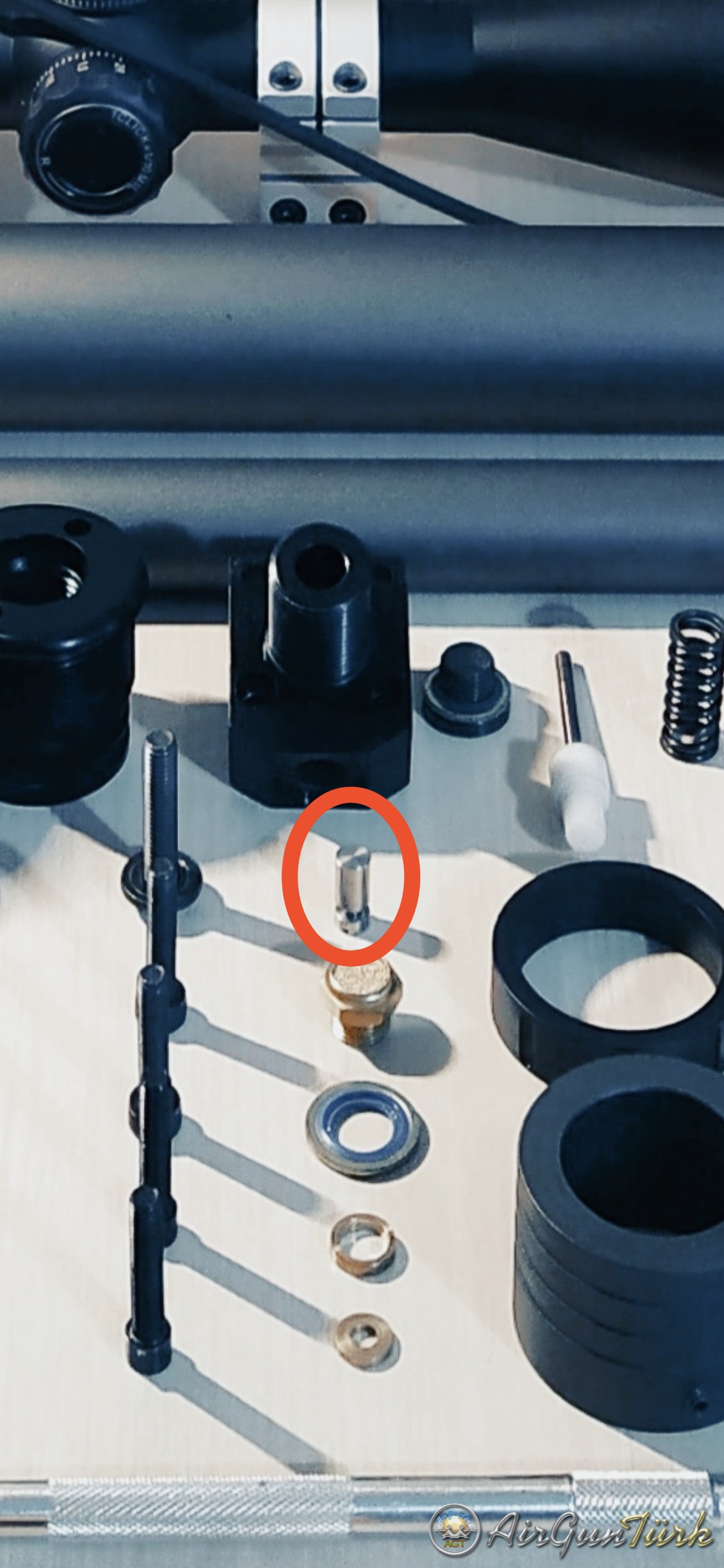

Sizede geçmiş olsun barutsuz ,eğer o parçadan ise problem yenisi gönderebiliyorlar oring takılı halde,değiştirmesini biliyorsanız talep edin bu sayede kargo ile uğraşmazsınız.
Rica ederim geçmiş olsun.
Ama tüp hiç doldurmadan önce tüpte misket gibi bisey sürekli ordan oraya gidiyor du .buda mı oring
Tahliyeden havanın geri gelmesi oringin işlev dışında kaldığını gösteriyor ayrıca takıldığı küçük krom parça boşa çıkmış oluyor bu sayede,yani sallanan parçanın o olması büyük olasılık.
Dolum subabı oringi yerinden kurtulmuş.Bir kaç nedeni var ani yüksek basınçlı havanın aktarılması,montaj kaynaklı deforme ya da hasarlı üretim denk gelmiş olabilir tahmin etmek zor zamanla kaçak şeklinde arıza meydana gelir.. 90 shore sertliğinde oldukça küçük ve yerine itina ile takılması gereken fazla esnemeyen bir oring aparat yardımıyla takılması gerek,kontrollu debide iyi bir vanalı scuba ile hava basılırsa nbr 70 daha yumuşak esneyen hemde rahat takılabilen burada kullanıma uygun bir oring lakin bazı scubaların akış kontrolu zor vanaları var havayı birden yüksek basınçta aktarınca bir çok oringin ve delrin sızdırmazların düşmanı..Servis yolu görünüyor..

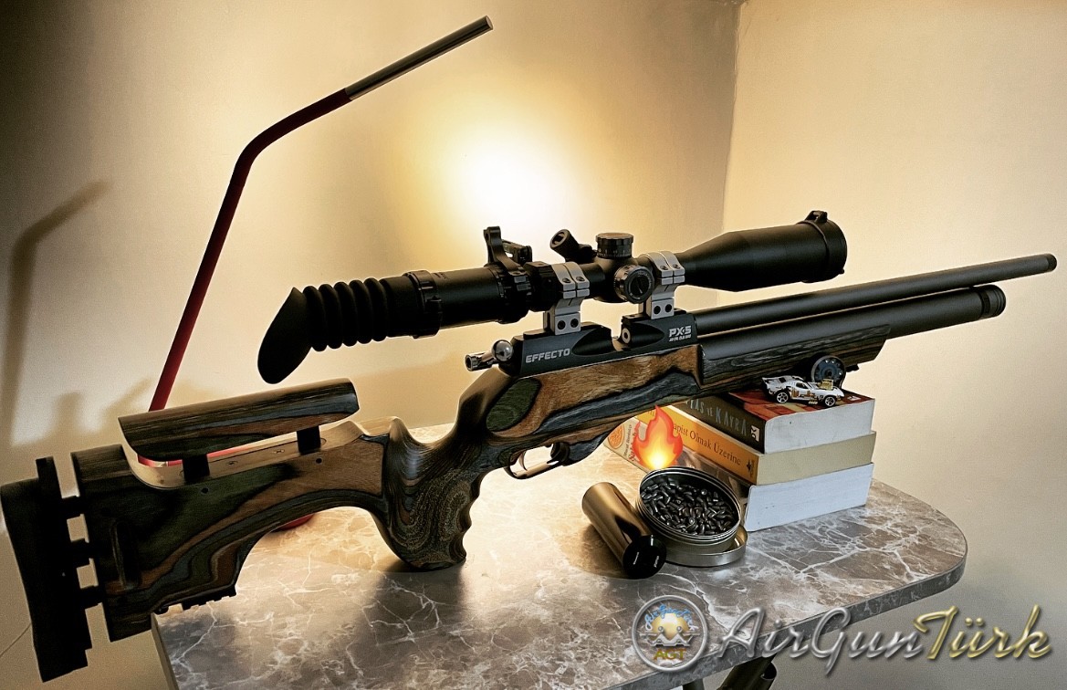

Merhabalar pcp standart mı? Modifiye yapildi mi?
Çok ilgimi cekiyor bu model potansiyelini cok merak ediyorum.
Merhaba,standart.Atış sayısı etkileneceği ve scubaya bağlı atış sevmediğim için modifiyeye gerek duymuyorum ve amacım için oldukça yeterli.Regülatör 120 bar hali ile fabrika ayarına dokunmadan sadece orjinal yay ve çekiç takılı halde tansiyon ayarı ile 24 grain/820 fps olarak kullanıyorum chrony değerleri oldukça inatçı ve güvenilir.Biraz maharet tecrübe lazım doğrusu...50-55 fpe dolaylarına yine fabrika tarafından üretilmiş güçlü yay ve ağır gramaj çekici ile regülatörsüz olarak rahatça çıkmak mümkün ki regülatörlü olarakta basit modlamalarla yakın değerlere çıkmakta mümkün biraz vakit geçirmek gerek..Tüfeğin asıl yapısına gelince künt yapıda bir tüfek ve lamine sport ile dahada pekişiyor..Ayrıca standart ceviz modellerinin görüntü olarak pek bir albenisi yok lamine karşısında lakin kişiden kişiyede değişir bu zevk,ceviz olanınıda kullanıyorum yedek olarak.Pcp ile gerek mekanik gerek kozmetik anlamda haşır neşir olan çoğu kişinin bu ürünün sahip olduğu niteliği ve sunduğu hizmeti f/p bağlamında değerlendirmekten uzak yada yeterince bilgi sahibi olamamak,inceleyememek gibi bir ıskadan sonra realiteden uzak yerli komplekslerine,kulaktan dolma bilgi ve tabularına yenilmediği sürece reddemeyeceği bir potansiyel ve düzgün ürün..Dediğim gibi biraz maharetli olmak gerek..Zevke uygun doğru aksesuar ve eklentilerle oldukça keyif verici hale getirilebilir..

Eğer isabetin bozuk olduğuna bir pellet değişimi sonrası karar verdiyseniz, denemelik kaliteli pellet önerisine katılıyorum. Kurulu vaziyette namlu ucuna ağzınızı yaslayıp içindeki havayı emin, sonra da dilinizle vakumu salmadan tıkayıp biraz bekleyin vakum bozuluyorsa sağlam zannettiğiniz oring kaçırıyor demektir. Namlu ucuna doğru düşme çarpma sağlam darbe gelmediği sürece zaten korumalı olan namluyu eğmek zor. Benim aklıma bir de namlu temizliği geldi, havalı silah namluları için "sadece isabet bozulursa namlu temizleyin" derler, denemekte bir zarar yok. Mümkünse bir de chrony bakmak lazım.
Kusura bakmayın, susturucu mesajını görmemişim. Sorunun çözülmesine sevindim.
Merhabalar,önermiş olduğunuz "Kurulu vaziyette namlu ucuna ağzınızı yaslayıp içindeki havayı emin, sonra da dilinizle vakumu salmadan tıkayıp biraz bekleyin vakum bozuluyorsa sağlam zannettiğiniz oring kaçırıyor demektir." şeklindeki öneriniz kesinlikle yapılmaması gereken ve ciddi bir şekilde tehlike arz eden yöntemdir.Kurulu vaziyette sıkıştırılmış basınçlı hava çıkış için hazır durumda iken şartlar ne olursa olsun kaza sonucu ya da mekanik şekilde kendiliğinden boşalmaya(patlamaya)açık durumdadır.Forumda da henüz bu tür durumlarda bilgi sahibi olmayan yeni katılımcılar için bir yöntem olarak algılanacaktır.Bu yöntemi sizlere tavsiye etmiyorum.Sağlıcakla kalınız.
Teşekkür ederim muhteşem anlatım tamamına katılıyorum ilaveten ayar sıkma yönünde fazlaca beklediği zaman yay da yorulma yapıp görevini yerine getirememekte saygılar
Rica ederim🙏.Evet yay zamana ve kullanıma bağlı olarak yorulmuş olabilir.
