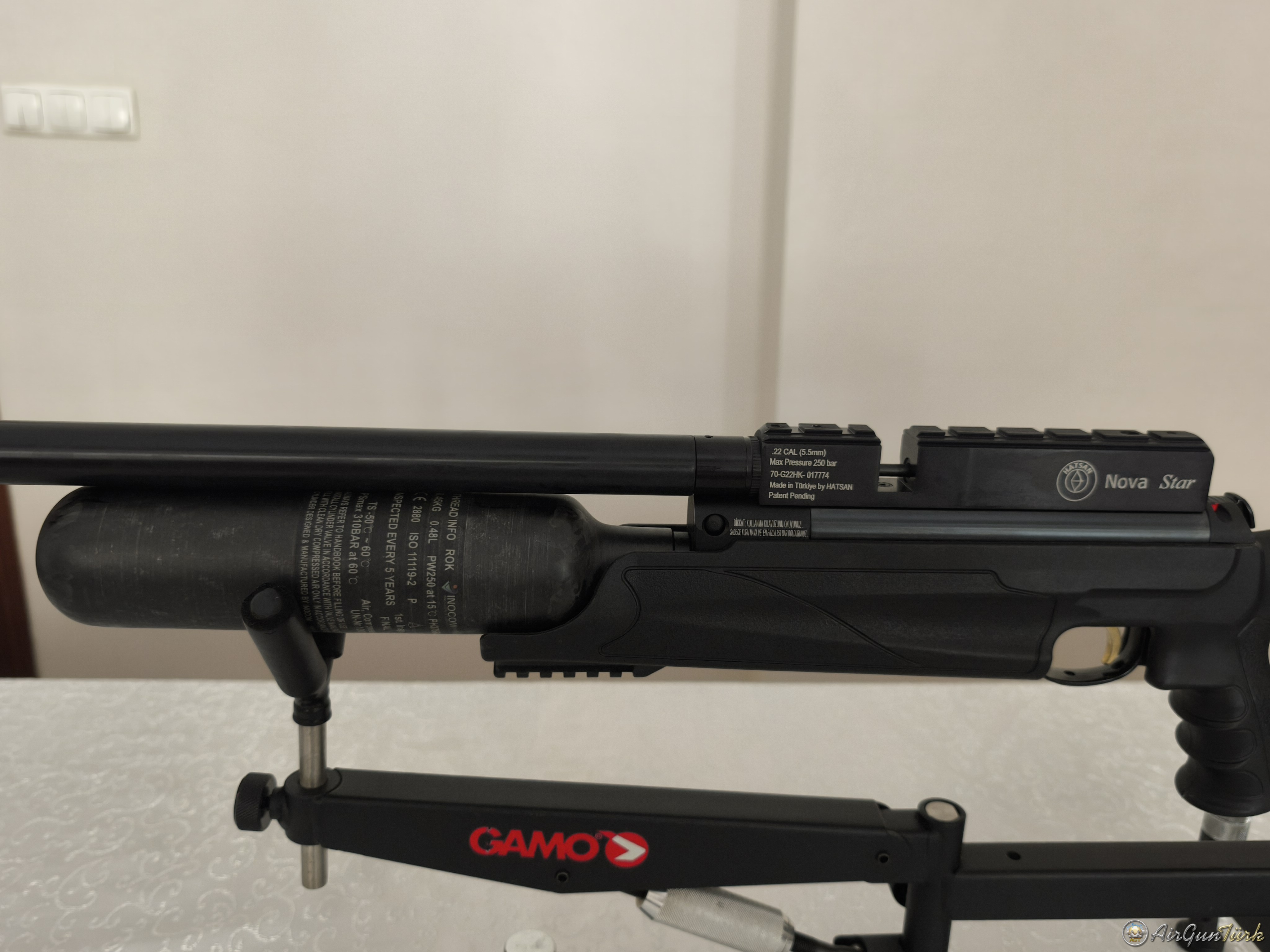

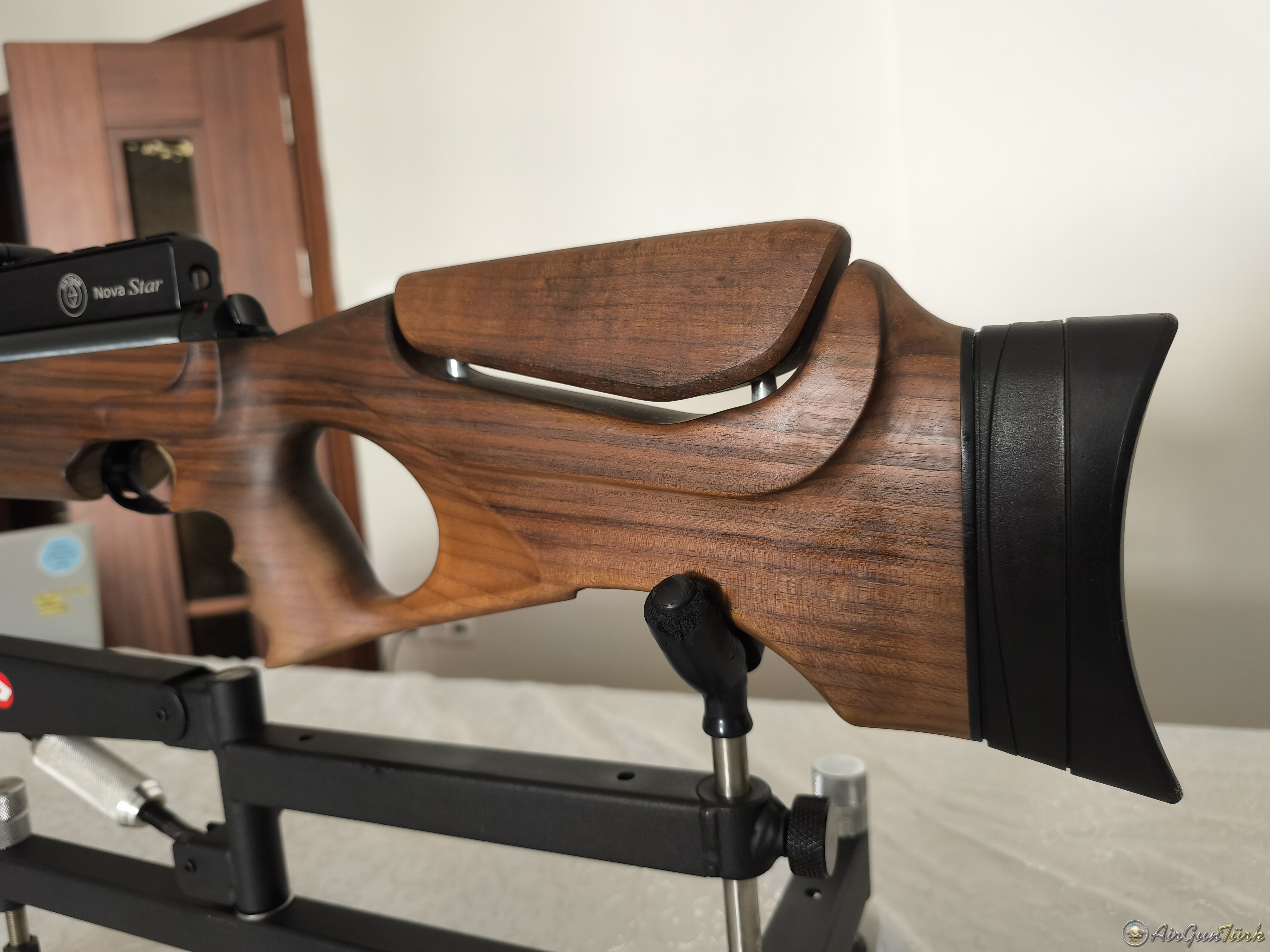

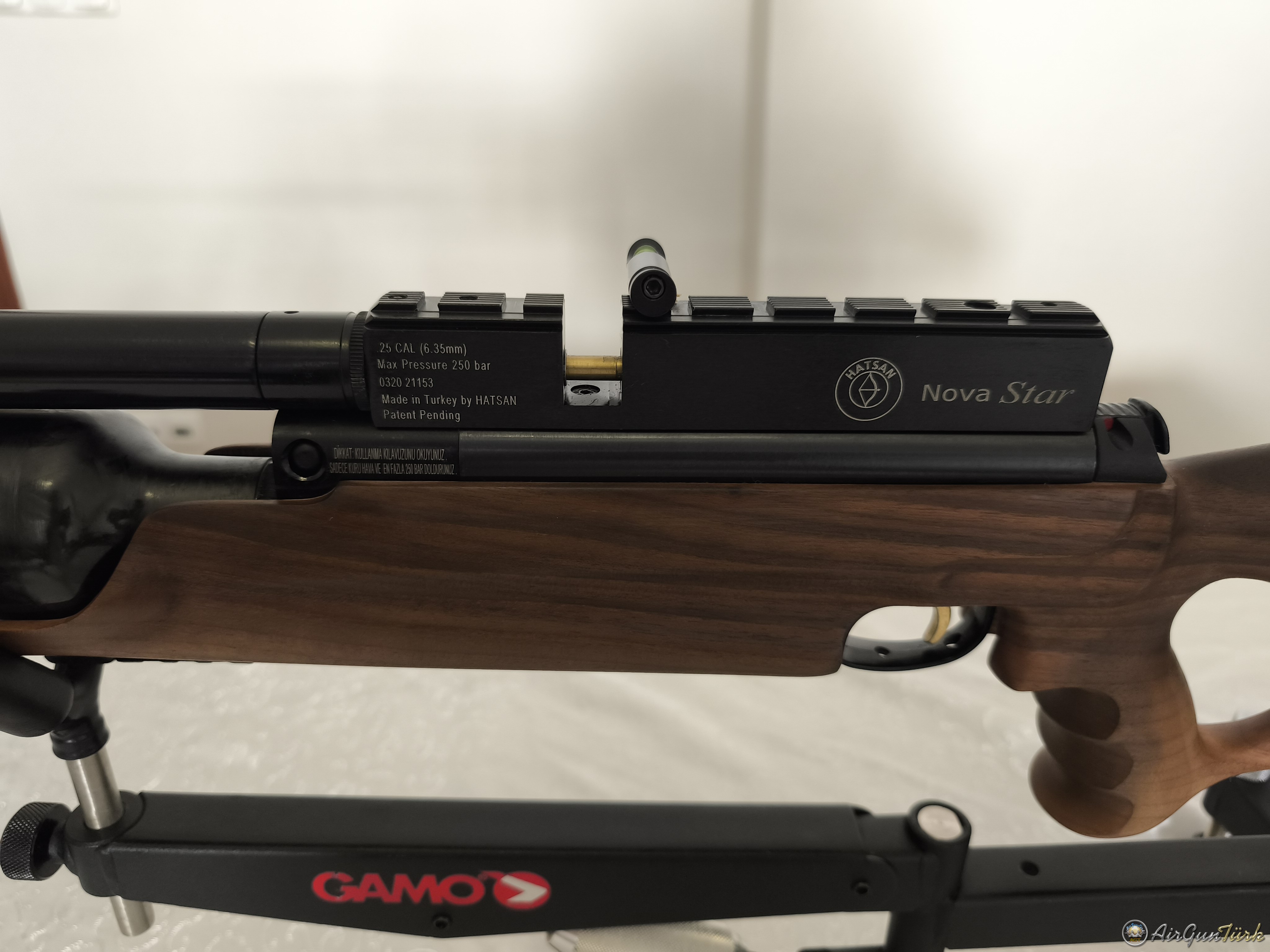

Regulatorü ayarlanabilir değildi benim kullandığım Premium olan modelinin, onun için ellemedim hiç, fabrikasyon geldiği gibi kullandım. 18.13 Jsb'yi 900 civarında atıyordu. Öyle kullandım. Spotondan verim alamadım. Skypellet kullanmadım. Kronik denilecek bir sorun hatırlamıyorum. Ufak tefek sorunlarımız oldu elbette, servise gitti çözüldü hepsinde.
Merhaba, Premium olan modelini kullandım, regulatorsüz Nova Star kullandım her modelinden. (LW namlu ve yerli namlu olanları dahil, 6.35 ve 5.5 olanlarını) Genel kanaatim pellet kullanılacaksa süper tüfektir, özellikle JSB pelletler ile. Ama yerli üretim slug mühimmat kullanılacaksa biraz emek araştırma ister. Namlusuna göre yerli üretim slug mühimmat bulmak biraz zordur. Onun dışında servis hizmeti, malzeme kalitesi güzeldir. Yine de kendinizin tecrübe ederek fikir sahibi olmanız daha sağlıklı olacaktır.
