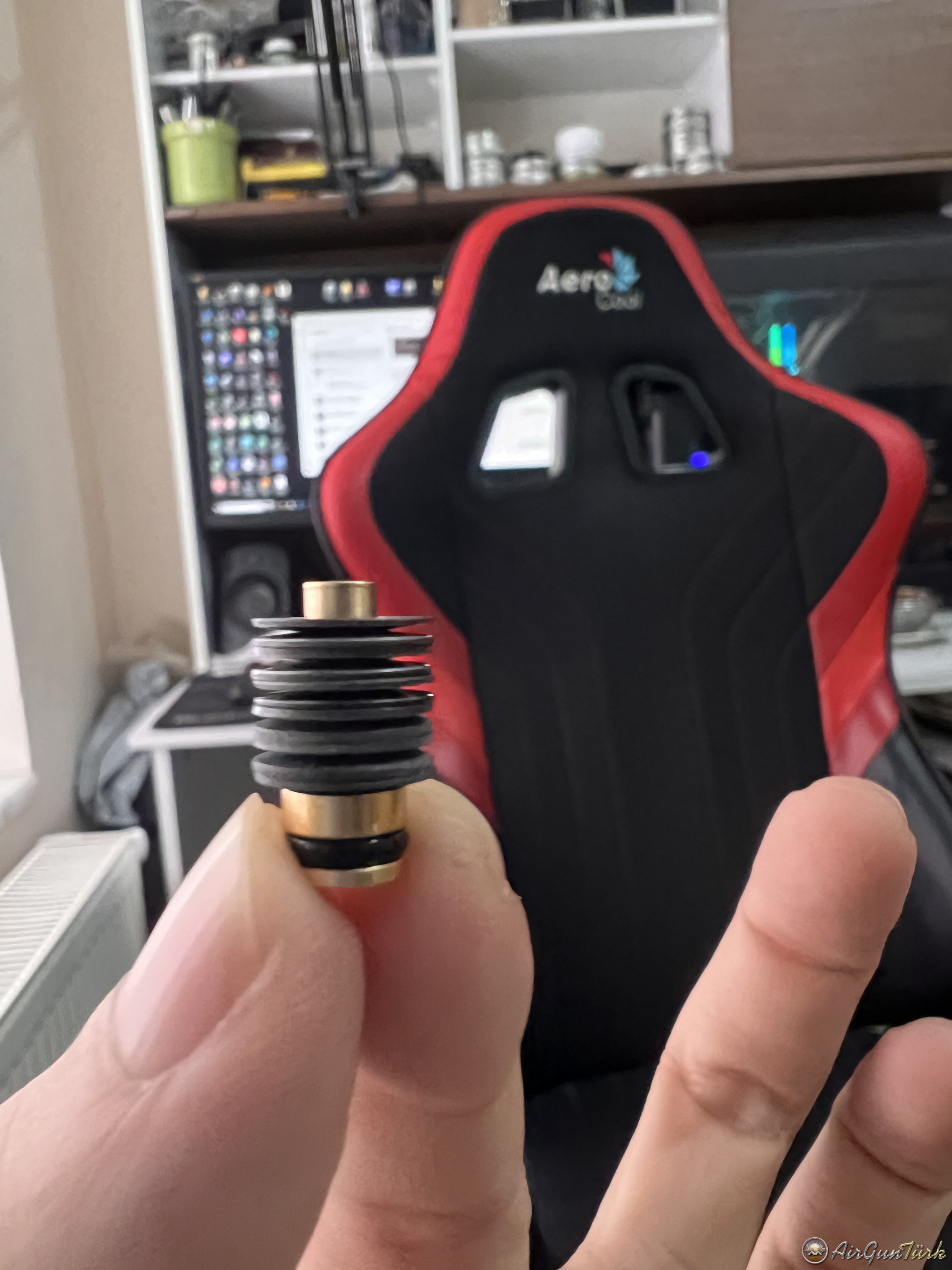

Ben 3-4 ay regülatörle uğraştım.
Şimdide çekiçle uğraşıyorum.
Bu hobinin tuzu biberi uğraşmak. Ben ithal tüfek kullanıyorum. Regülatörü geçtim. Çekiç ve yay ile uğraşmam 120 sterline patladı. 😡

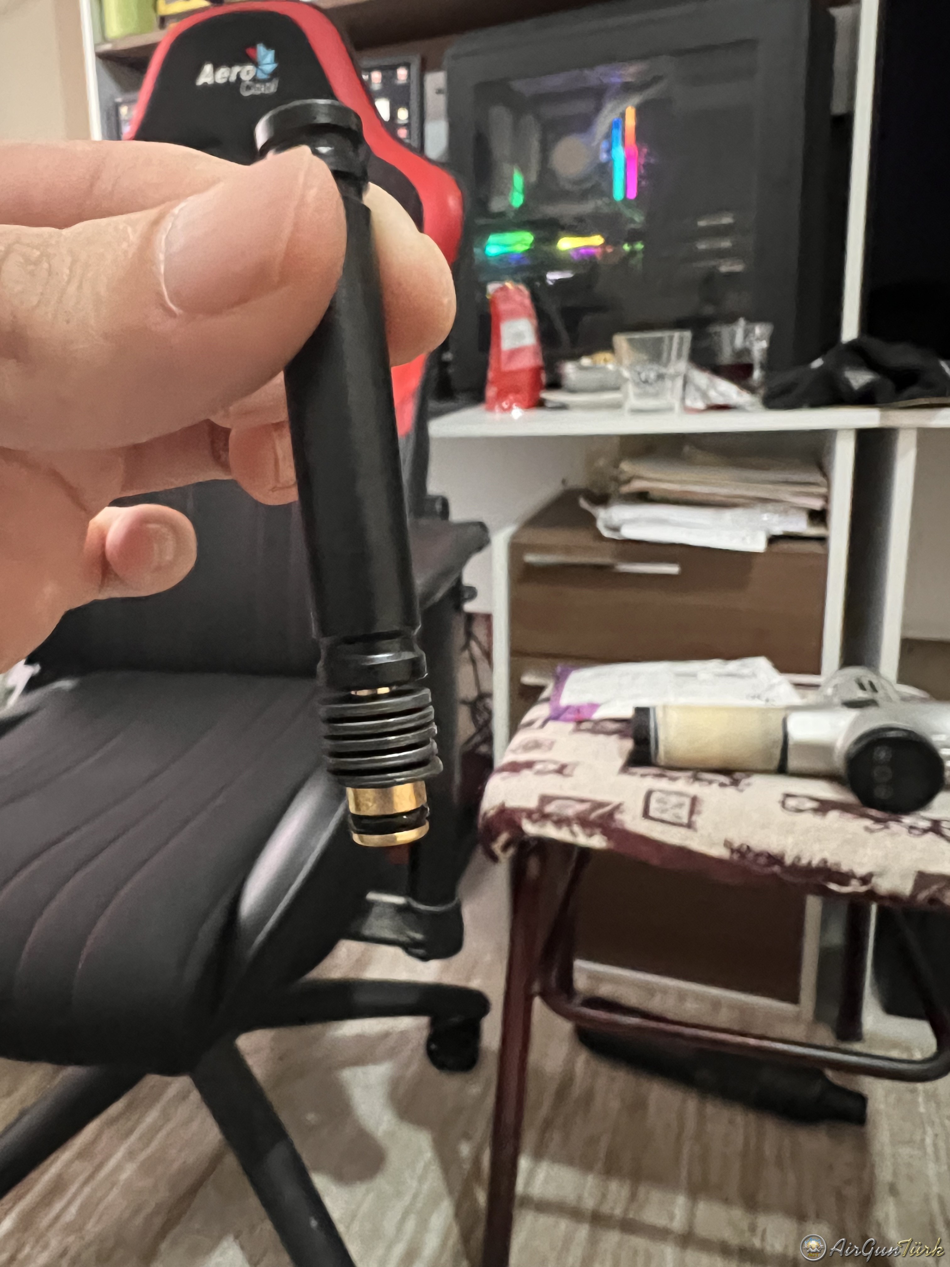

JSB çok acayip bir pellet benim tüfekte 880 ortalamalarda dağılıyor 920-930 topluyor 960 lar da gene dağılıyor 1020-1030 lar da tekrar topluyor. Bu hızda 1.6 cm sunta değil saf tahtayı delip geçiyor. 920 ile 1020 arasında 100 FPS fark var ama bana kattığı his 2 katı enerji yüklemesi oldu. Şu anda atış adetlerini saymadım. ama Engin SAK solidleri benim tüfekte 960 FPS de iyi sonuç veriyor. 34 ün sonucundan memnun değilim 32-30 960 FPS lere yaklaştığından yada geçtiğinden güzel verim alıyor. O yüzden 34 için 6 gram çekici 10 grama yükseltecem 13,5 gram çekiç ile pellet atışları iyi olmayabilir ama onlada deneyecem. Regülatör muhteşem çalışıyor.
Recharge süresi tüm güç seviyelerinde kabul edilebilir düzeyde. Daha kısa bir Recharge süresi size bir kazanç sağlamayacağı fikrindeyim. Son durumda hangi ağırlıkta ve hangi cikiş hizlarini alabilmiş durumdasiniz?
120 barda güç 0 da 18,13 960 FPS
34 Gr Güç 7 de 930 FPS
2. Regülatörü 0-7 kademe güç aralığında fişek gibi çalıştırmayı becerdim.
70-100 bar aralığında []()()()[
100 den sonra ufaktan ek pula ihtiyaç duyuyor.
100-120 arası []()()()[) fişek
130-140 barlara çıktım 145 bar sonrasında ve şunu gördüm 120 bar yukarısında benim çekiç in gücü valfi açmaya yetmiyor 120 de aynı 145 te aynı gücü veriyor.
