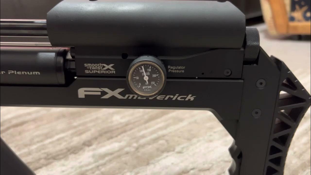

    Örnek.
    Burada aşırı yavaşlık var bu benim pistonumun aşırı deformasyonda olması mantık bu.

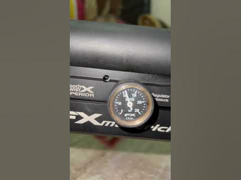

    Olması gereken.
    28 Kasım 2022
    youtu.be
    Yüksek güçte bile ufak dengesizlik biraz yavaşlama var.

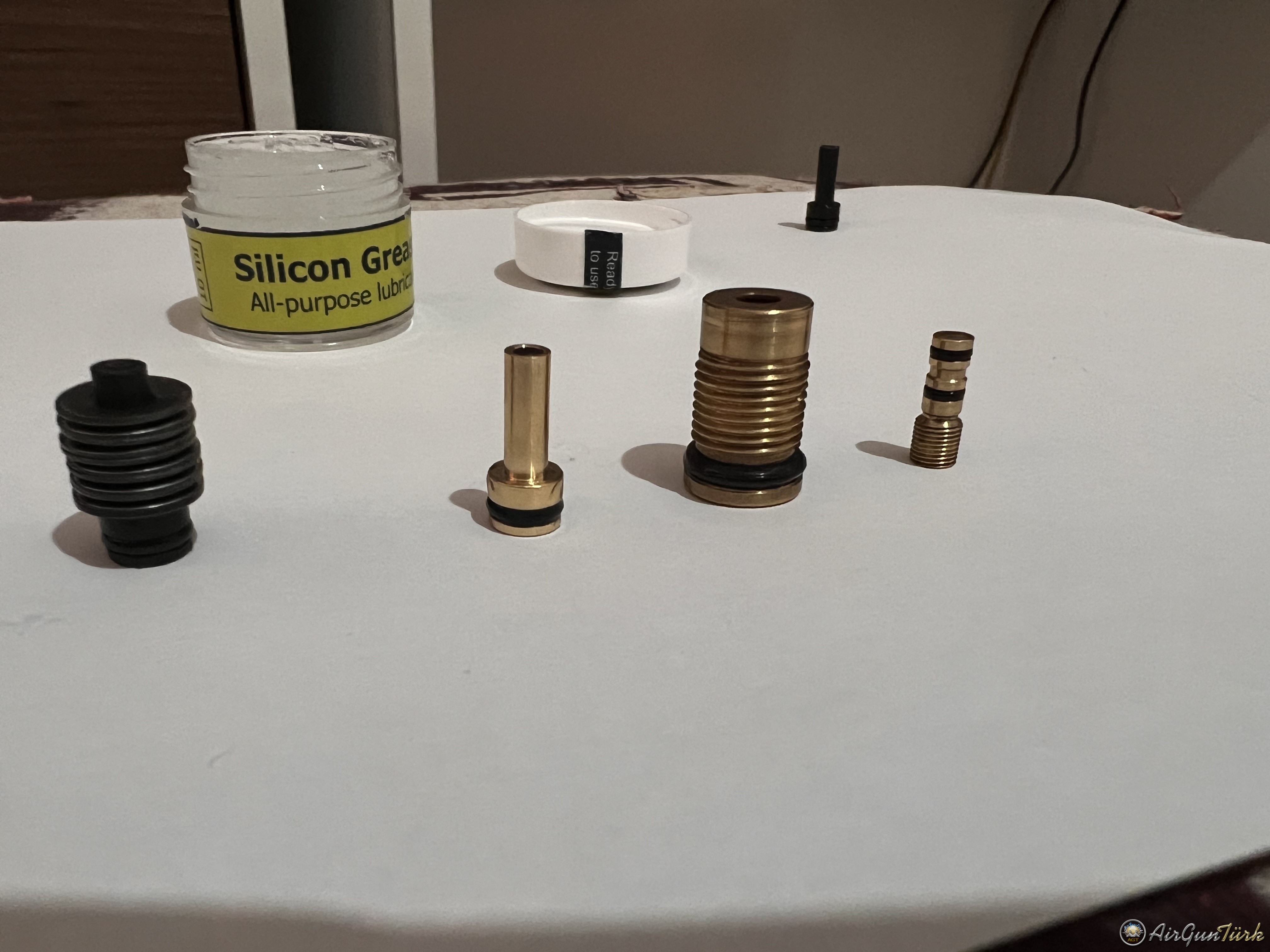

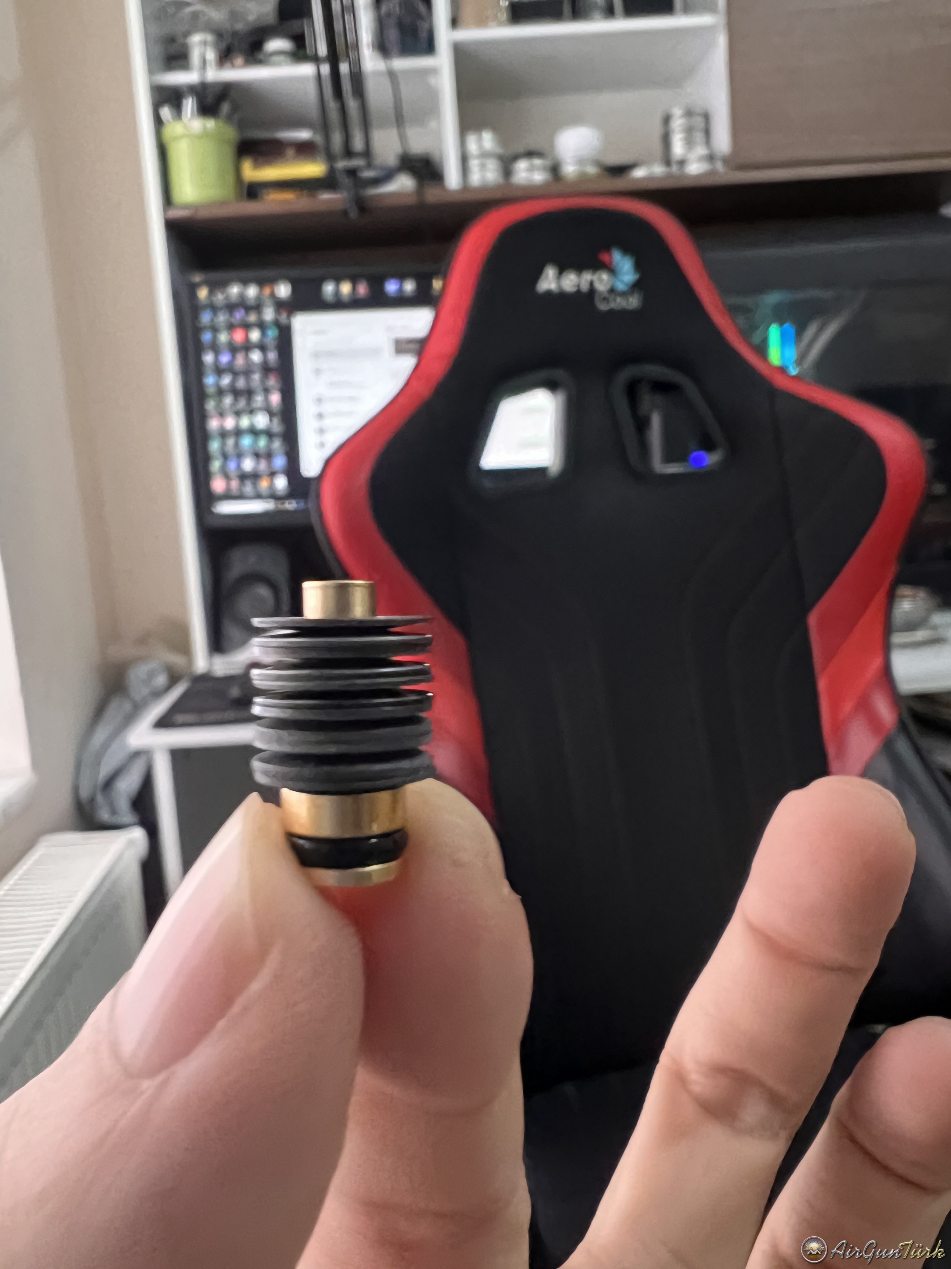

    Resimde pistonuda göstereyim
    Soldan sırayla.
    1.Piston FX impact MK 1 14 mm polimer piston.
    2.Piston 1. İle aynı sadece boyu 16 mm polimer piston. Tüm AMP regülatörlerde kullanılan ve hızla deforme olan parça.
    3. Ve 4. Pistonlar pirinç malzeme ile yapılan sorunu ortadan kaldırmaya yönelik yeni pistonlar.

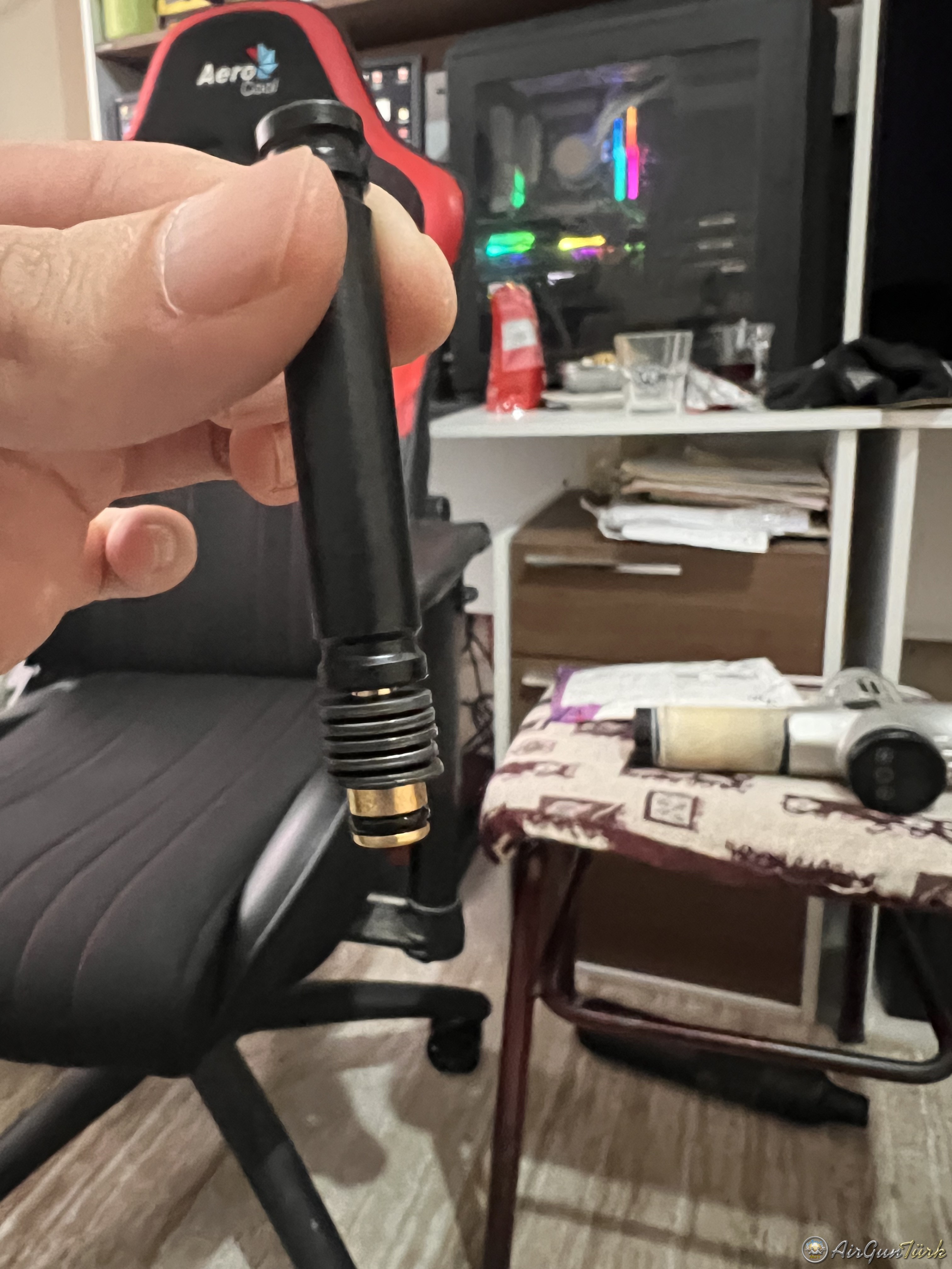

    Şu anda polimer pistonumu çıkardım nasıl bir Tecavüze maruz kaldığını görmeniz açısından.
    Pistonu çıkartırken kalitesiz cımbız kullanmamın cezası.

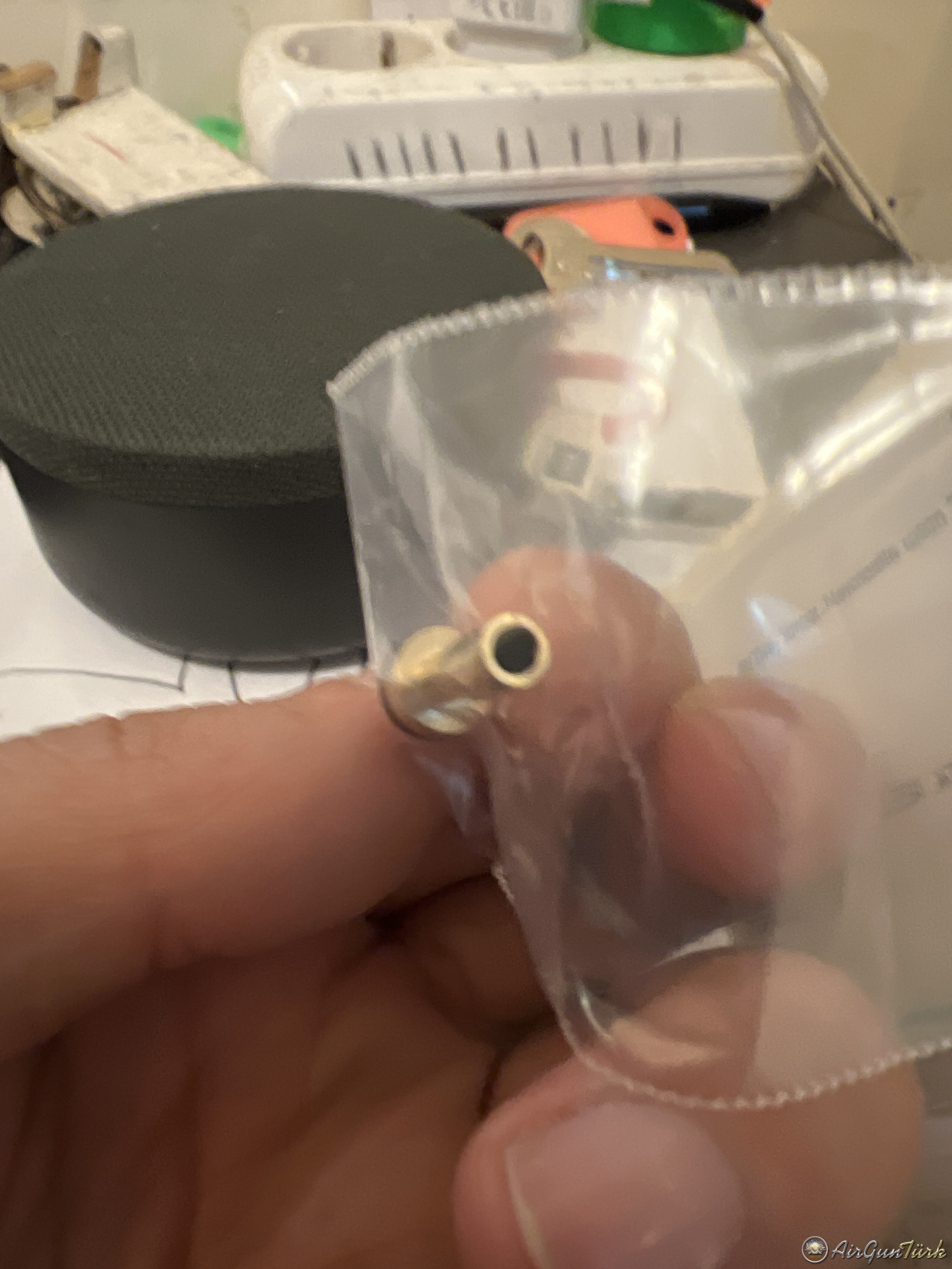

    Yeni Polimer piston Veli abiden sipariş geçtim. 2 tanede pirinç piston yurt dışından sipariş geçtim. Malzemeler geldiğinde gene buradan paylaşacağım.

  • Bende m3 te aynı problemi yaşadım. Pirinç pistonlar takılı ancak 2. Reg de yavaş dolum söz konusu idi. Problemi belleville pul kalınlıklarını ve dizilim kombinasyonunu değiştirerek çözdüm. Özellikle yavaş dolum söz konusu ise dikkat edilmesi gereken bir durum.

  • Eğer ki sizin yukarıda paylaşmış olduğunuz değerli ve önemli bilgiler doğrultusunda hala yavaş dolum problemi devam ediyor ise
    Regulatör pul dizilimini değiştirmeniz gerekebilir. Örneğin fabrika ayarlarında ilk regülatör (())(())(()) pul dizilimine sahipken 150 barda iyiydi ama 120 barda yavas dolum yaptığı için (())(())(())(( şeklinde 2 pul daha ilave ettim sorun çözüldü. 2. Regde de 140 ta yavaş dolum problemi yaşadım. Fabrika ayarı []()()()()( "köseli olanlar 0.6mm belleville pul, normal parantezler 0.4mm belleville pul" iken [][)()()(] şeklinde dizilim ile sorunu çözdüm. Tabi bu yazdıklarım sizin bahsetmiş olduğunuz piston yüzeylerinin ciziksiz ve hasarsız olduğu durumlarda problem var ise yapalıcak işlemdir. Her basınç aralığında pul dizilimi farklıdır. Bu yüzden deneme ile bulmak gerekiyor.
    Fx Panthera Hunter Compact 380mm .22 +Element Titan 5-25x56
    Çok teşekkürler 1. Reg. şu an sorunsuz.
    2. nin dizilimi bende ()()()()()( şeklinde 11 puldan oluşuyor. Bende hep aynı dizilimi kullandım. Yabancılar kumpasla pulları ölçüyordu. Kalın pullarda var he. Ekstra pul atılabiliyor peki çıkarmak.

  • pirinç piston polimere göre daha daha uzun daha 10 pul yeterli oluyor ancak 9-10-11-12 pul dizilimi yapan insanları gördüm. Zaten oturmuş bir düzen olsa idi fx orjinalinde bunu uygulardi mutlaka. Ne kadar 70 den 170 e kadar orj hali ile ayarlanabilir olsa da bazı basinclarda kombinasyonu degiştirerek daha iyi performans almam mümkün. Tabiki deneyerek bulmak gerekiyor. Maverick ve m3 modelini kompleks durumu 2 tane reg olması. Lakin burda maverick bana göre daha stabil. 2 tane amp reg kullanıyor. M3 ise bottle reg kullanıyor ki ona modifiye uygulamak daha zor. Ancak 2 modelde yer alan ilk regulatorlerinde küçükte olsa plenuma ihtiyacı var. Bu durum dikkate alınmış olsa idi yavaş dolum sorununun önüne geçilmiş olurdu.
  • Pirinç Pistonlarım geldi. Pulları ve polimer pistonu cilalayarak problemi çok büyük oranda çözdüm. Bakalım pirinç pistonlar nasıl fark edecek.

  • Mission Completed.
    Spot On Dome 16.5 Gr pellet.
    1. Regülatör 150 bar
    2. Regülatör 70 bar
    Ayarlanarak atış yapılmıştır.
    Pelletler tartılmadan ve seçilmeden atıldı. Bu aldığım en iyi değer. Başka bir şarjörde 12 bir başkasında 15 FPS dalgalanması çıktı.

  • Bugün kalın pullar geldi ve 100-120 bar testleri yapabildim. Sonuç çok iyi.
    Daha çok az kombin denedim.
    1. Regülatör.
    [ Kalın pul ( standart pul.
    150 Bar [][]()()()( şeklinde
    2. Regülatör
    100 ve 120 yaparak denendi.
    []()()()[] Şeklinde çok iyi performans aldım. Dahada denemelere devam edecem. İlker hocamın baya desteği oldu devam.
