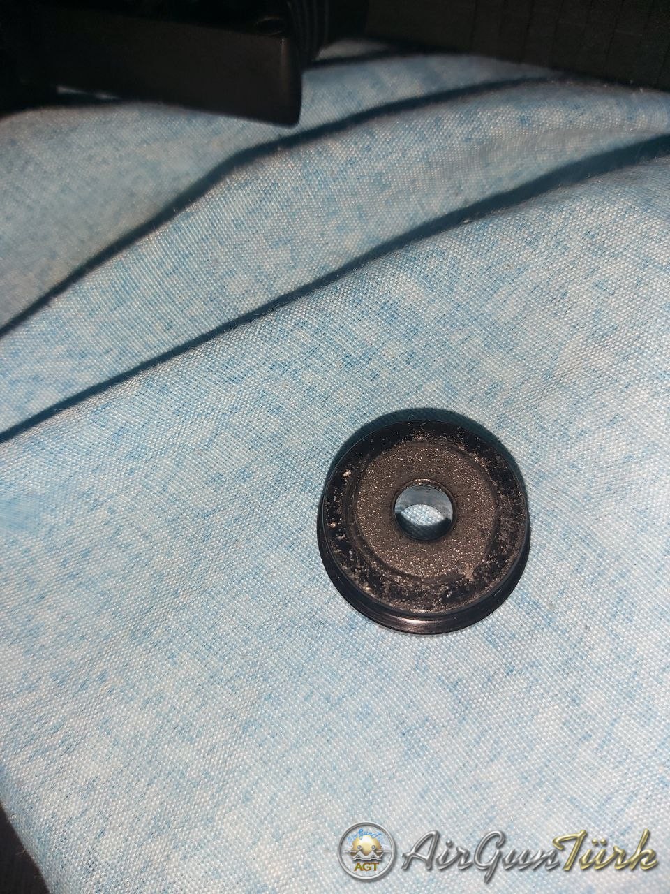

Tamam içini boşaltıp pulları bez bantla sarın deliğini açın ve dağıttığınız şekilde tekrardan toplayın
hocam o pullar nasıl çıkacak ordan ?
diğer ucu adaptorun degil, o ic daha kolay dönüyor
The content cannot be displayed because it is no longer available. The content cannot be displayed because it is no longer available. The content cannot be displayed because it is no longer available. içi böyle.

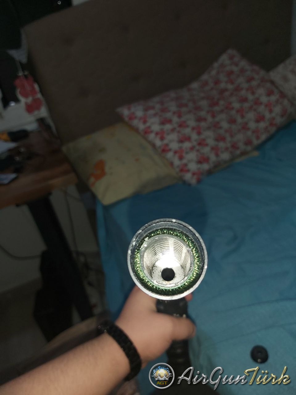

moderatörün içini açıp pulları değiştireceksiniz yada mevcut pulların üzerini bez bantla kaplayıp deliği kendiniz acaksınız lehim makinası yada pellet kalınlığında bir çiviyi kızdırıp ta delebilirsiniz ama deliği pelletten biraz daha büyük açki isabeti etkilemesin birde bantı tek bir yüzüne kaplama hava basıncı sökebilir pulun ön ve arka yüzünü kaplayacak şekilde sar
hocam moderatörü nasıl söktünüz ?

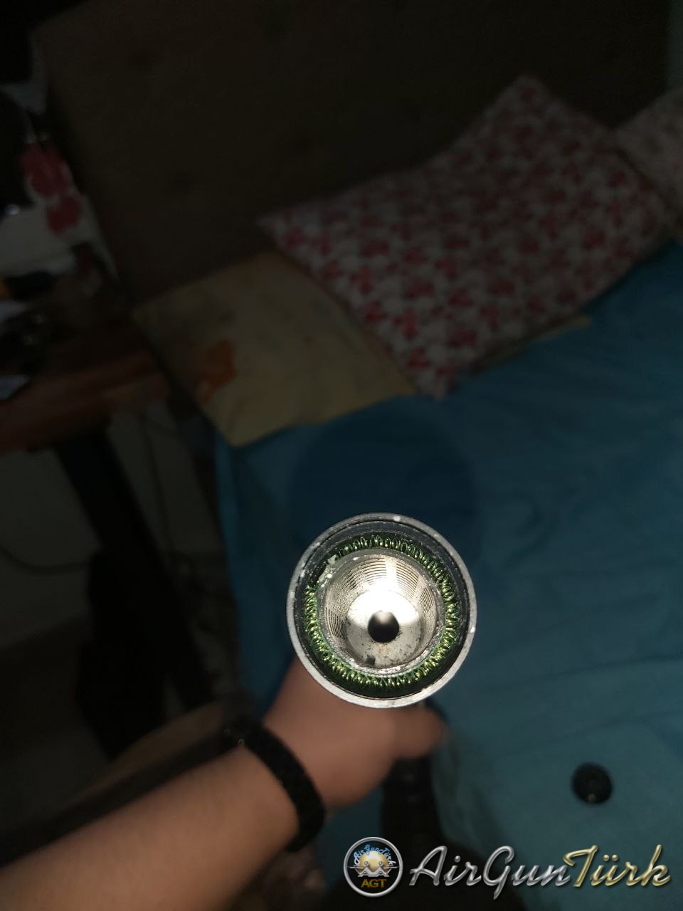

ben de ayni sekilde zorakiyle gelen boradan cok memnun kalmadim. Moderatorun icindeki pullari daralttim sesi mukemmel kesti ustelik namlunun sonuna kadar oturttum. Bunu yaparken yalniz soyle bir sorunla karsilastim. Moderator aparatı her nekadar namluya gore olsa da setiskur gevsekken moderator ve aparati birbirine vidalanmisken susturucuyu oynattiginizda susturucu merkezi kacacak kadar hareket edebiliyor. Setiskuru siktiginizda susturucu tünelinin merkezde kalmis olmasi tamamen sansa kalmis. Bunu sansa birakmamak icin mamluyu japon yapistiricisiyla boyayip kuruttum. Aparati daha sonra sıkı sıkı taktim yerine. Bu sekilde moderator artik merkezde ve sabitti ve artik içindeki pullar rahatca daraltilabilirdi. Bu şekilde ses gercekten harika kesildi. Su saatte bile evde pofuduk yastigi sacmalayabiliyorum
adaptörden olduğunu düşündüm ilk adaptörü değiştirdim izlediğin videolarda Ultra için kimse dibe dayamıyordu ama her olasılığı denedim sonuç aynıydı moderatörün içinde pulları nasıl daralttınız ?
