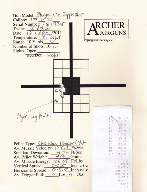

    Pellet Speed: 1200 f/sec (Bu değeri çok araştırdım. Stoeger gerine gerine bu rakam olduğunu söylüyor fakat fabrika ölçüm değerleri olduğu için ilk başta dikkate almadım. Fakat "Archer Airguns" sitesi Crosman Premier Light 7,92 grain'lik Pellet ile 1216 ft/saniye Muzzle Velocity, 26,05 Ft/Lbs Muzzle Energy ölçmüş... Aşağıda linki mevcut...
    http://1.bp.blogspot.com/-C_R3…600/Supressor-177-web.jpg

    Programa bu değerler tatbik edilmeye çalışılırken şöyle bir sorun çıktı; ChairGun 2 programında 1200 Muzzle Velocity değeri girilemiyor. Maksimum değeri aşıyormuş. Ben de ChairGun Pro'ya girdim. Kabul etti.
