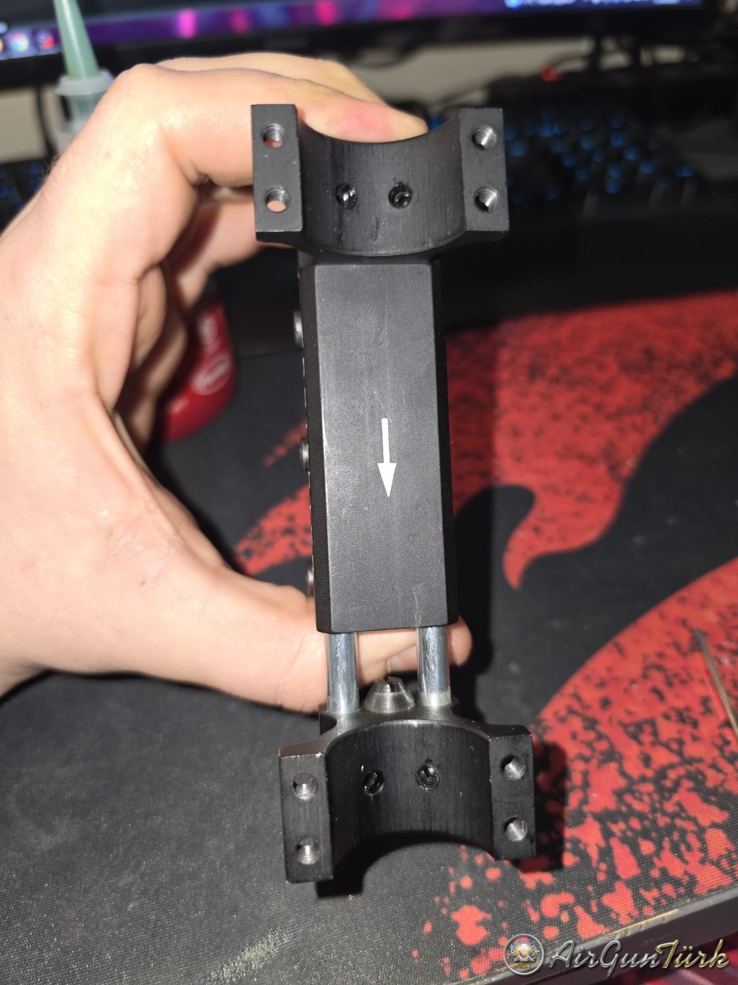

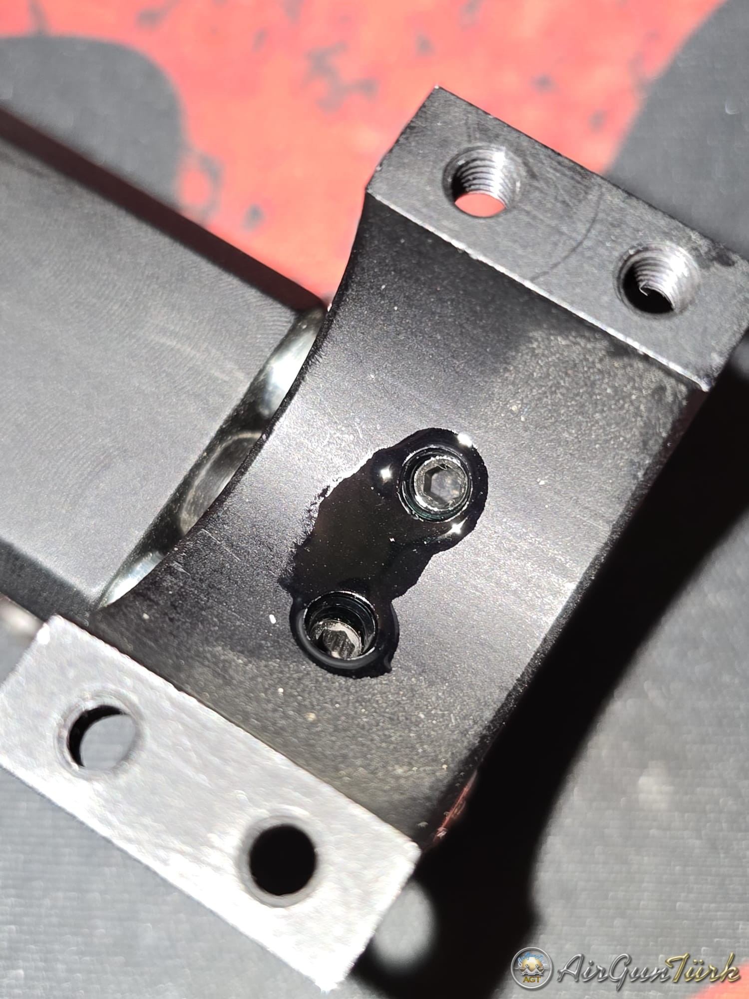

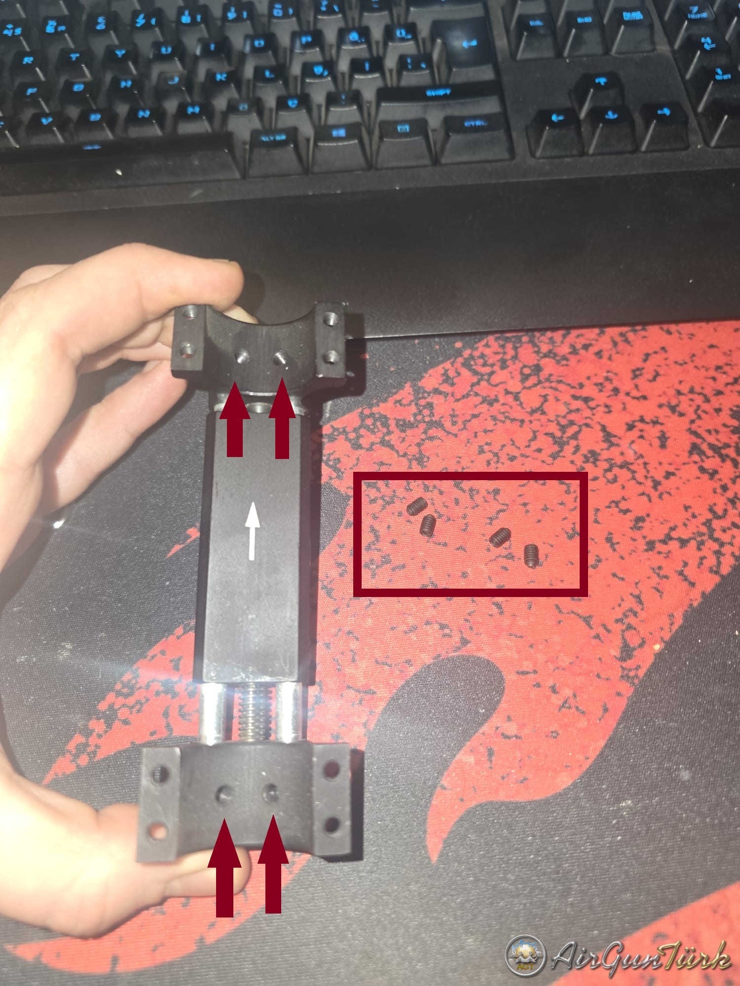

    1. Adım
    Görseldeki gibi ayağın üst boğaz kısmını sökün. Ardından alttaki milleri tutan toplam 4 adet setiskur civatayı çıkarın.
    ⚠️ Dikkat: Yaylı taraftaki setiskurları sökerken yay fırlayabilir.

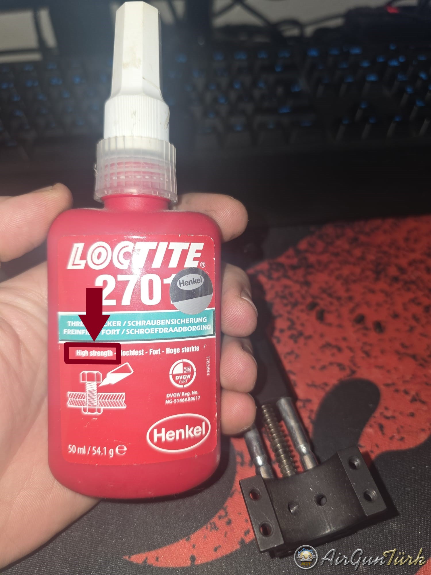

    2. Adım
    Kullanacağımız malzeme yüksek mukavemetli (High Strength) civata sabitleyicidir. Görseldeki marka şart değildir; herhangi bir markanın “High Strength” ürünü kullanılabilir.
    3. Adım

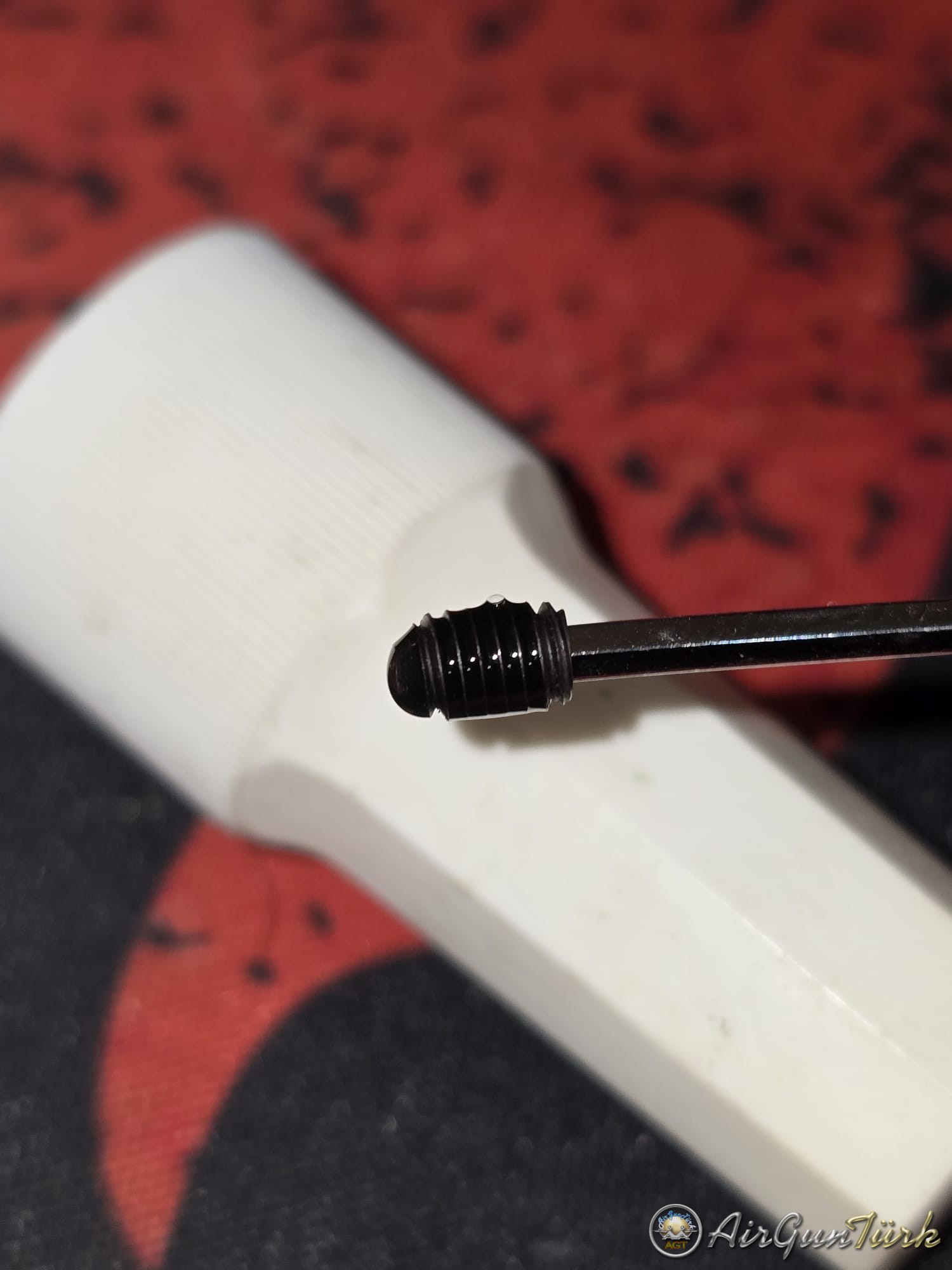

    Söktüğünüz setiskur civatayı allen anahtarın uzun ucuna yerleştirin. Tüm dişleri kaplayacak şekilde civata sabitleyici sürün.
    4. Adım
    Civataları allen anahtarın kısa ucundan tutarak sıkın. Sonuna kadar sıkın ancak aşırı zorlamayın. Taşma olması sorun değildir; fazlalığı bez veya peçete ile temizleyebilirsiniz.
    5. Adım
    Dört civatayı da sabitledikten sonra mekanizmanın tek elle rahat çalışıp çalışmadığını kontrol edin:
    • Eğer hareket etmiyorsa fazla sıkılmıştır, yarım tur gevşetin.
    • Geri geliyor fakat yay tekrar ileri itmiyorsa yine fazla sıkılmıştır, çeyrek tur gevşetin.
    Mekanizma tek elle rahatça açılıp kapanacak şekilde ayarlanmalıdır. Allen anahtarın kısa ucu ile zorlamadan sıkıldığında, akıcı çalışması gerekir.

  • Hocam yanlız tüm dişlere sürmenize gerek yoktur alt taraftan 3 dişe kadar kafi gelir hemde az harcarsın,ayrıca seninkini birdaha sökmek gerekirse hilti lazım olacak😂
    • Resmi Gönderi
    Pürmüz çakmak ile biraz ısıtınca kolay sökülüyor aslıda :D
