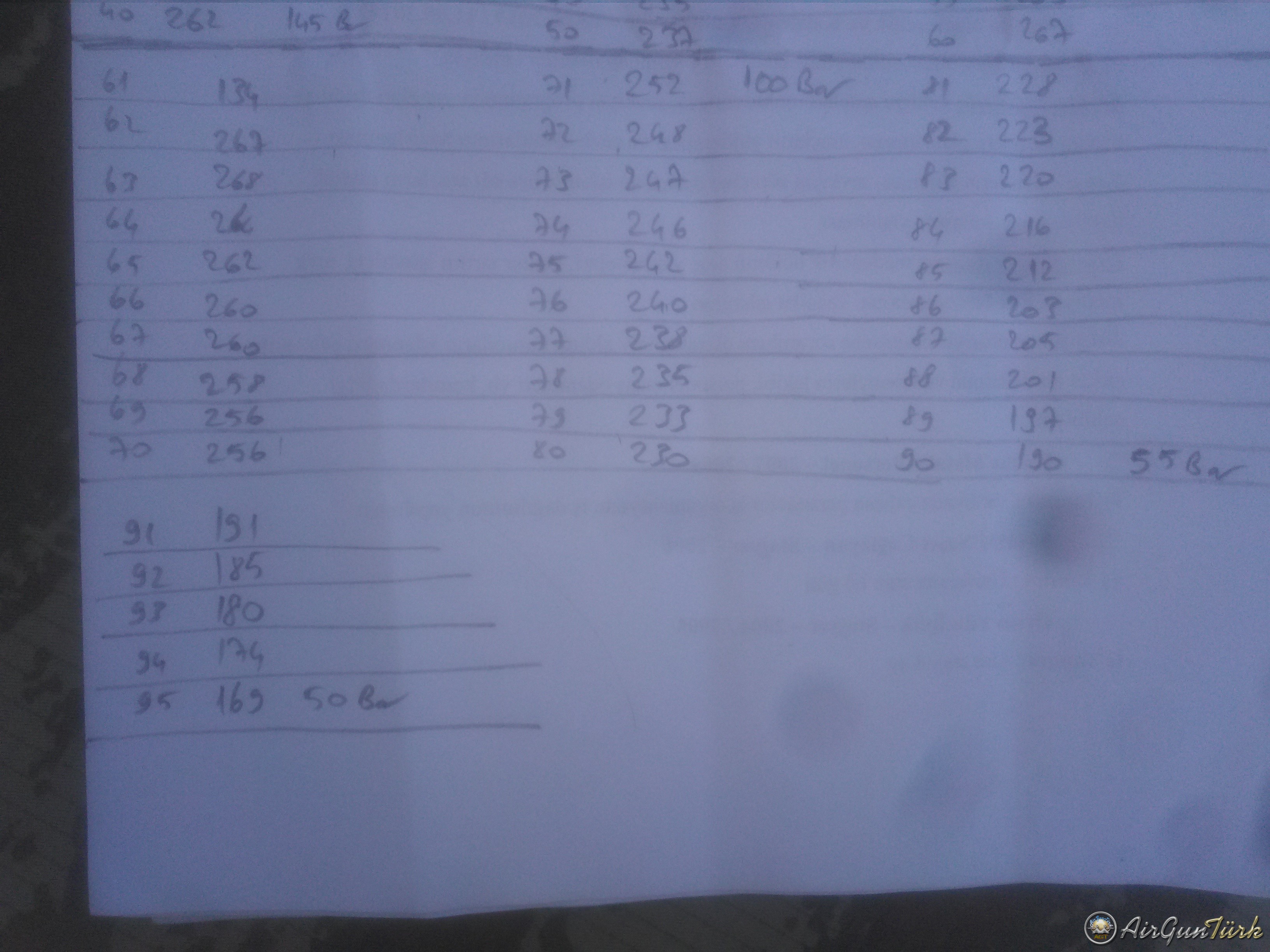

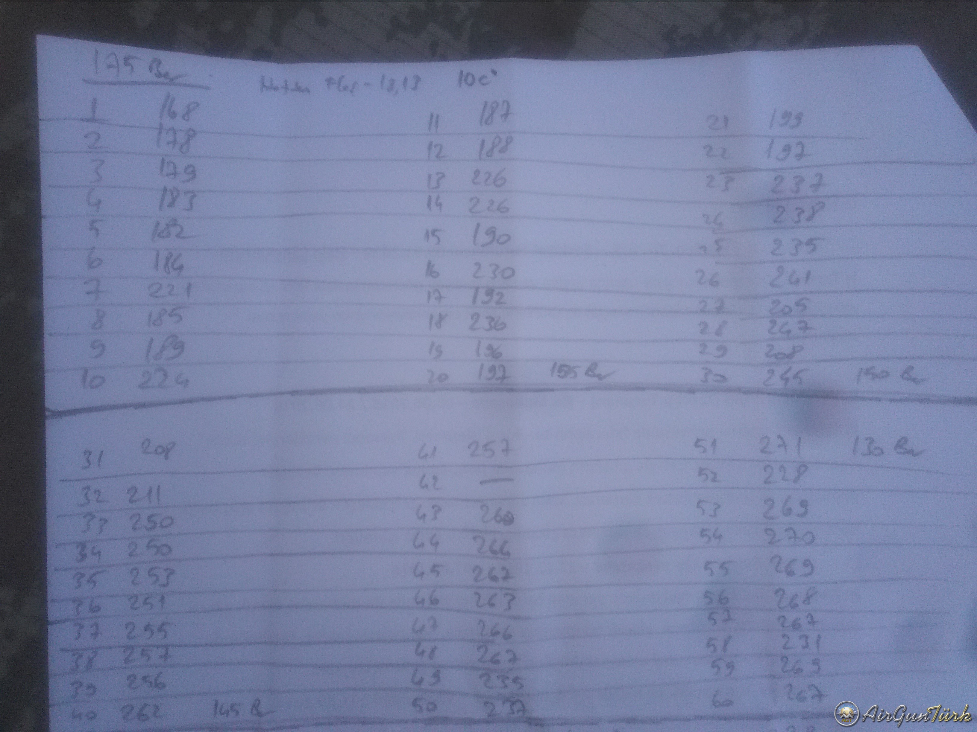

    Rüzgarlı bir ortamda 40 metrede18.13 jsb ve Hawke vantage 24*50 ile benim grupmanlar da hayli dağınık idi, chrony arıza yapmadan önce 220 barda 850-70 civarı 10 atış ölçebildim.
    PX5 ler de regülatör standart 120 bara ayarlı diye biliyorum sizin en hızlı atışınız 728 fps fabrikada neden 105 bara ayarlandı anlamadım, hayır regülatör manometresi olmadığından ayarlamak da kolay değil.

    Evet hız biraz düşük kaldı regülatör 115 bara ayarlı değil sanırım 105 gibi geldi bana şimdilik idare ediyorum. Regülatörü söküp barını 115 e arttira bilirim ama bu seferde garantiden çıkar deniyor. Regülatör devre dışı kalınca 260 m/s civarı attı. Eski tüfeğe göre çok iyi şuan.

    Arkadaşlar regülatörü iptal edebildim sadece oringlerin yerlerini değiştirmek yeter demişlerdi elimdekilerden taktım. Tüfeğin tüm havasını bosaltigimda bile manometre 25 barda kaldı. Tabi doldururken de bu farkı gözlemledim pompa 150 barda iken tüfek 175 barı gösteriyordu. 200 bar civarı bu fark oldukça kapandı. Ancak manometre sadece regülatör basıncını gösterdiği için bu sıkıntı olabilir. 115 bar ayarı buna göre yapılıyor. Tüfeği evde 200 bara doldurdum ve 3 gün araçta bekledi malum yasaklar. Sabah atışa gittim 175 bar gösteriyordu. Ev ve açık hava sıcaklık farkından dır muhtemelen ev içi 30 derece civarı dışarısı ise 6-7 derecelerde çünkü. Tüfekte ki dengesizlik regülatör süz daha da bir bariz ortaya çıktı 150 bar altı sıtabilite arttı. 50 bara kadar attım. Ölçümler m/s olarak yapıldı. Gördüğüm tüfek yuksek barlarda yeterince güç üretemiyor. Atışlar hatsan flaş 18.13 ile yapılmıştır.
    Şanssızlığınıza üzüldüm,regülatör kolay bir iş değil...Sorununuzun kesinlikle regülatörden olduğunu düşünüyorum ve her ihtimale namlunuza da baktırın.. ''Sözle 1-2 dakikalık konu yazıya dökülünce sayfalar ediyor'' cümlenize katılaraktan devam edeyim...Bugün air arms,daystate bile hala bazı güçlü ürün modellerini regülatörlü olarak pazarlamıyor,fx yeni seri ürünlerinde yeni yeni regülatör uygulamasını sunmaya başladı,basit bir iş olsaydı eminim bu seçenekleri çoktan görürdük,maliyetini dert edeceklerini sanmıyorum çünkü bu fiyatlı ürünlerin yanında regulatör maliyeti çokta önemsenmez.Yinede bu markalar için regülatörle ilgili söylediklerim bir tahminden varsayımdan ibaret olsun istisnalarıyla beraber...Gelelim huğlu effecto'ya,bu ürün daystate klonu bir ürün,burada dikkatimi çeken yerli bir firmamızın bu model tasarıma yönelmesi ve üretmesi,bende 1 adet merakımdan px5 pro satın aldım ve tamamen parçalayıp inceledim...Tüfeğin genel anlamda her bir parçasını güzelce ve temizce üretmişler,tetik grubu,namlu,pellet sürücü ve valf grubu nu masaya yatırınca güzel net bir görüntü veriyor,yani bir ürünü materyalleriyle birlikte güzel bir seviyede tutmayı başarmışlar bence.Özellikle namlusu oldukça temiz işlenmiş giriş ve çıkışı,yiv setleri temiz kusursuz şoklu bir lothar walther namlu...Herşey buraya kadar güzel...,çalışmışlar ve lothar walther'den namlu almaya kadar güzel gitmiş işler,tebrik edilesi..Yanlız buradan sonra madalyonun ters tarafı var birde....Gelelim oraya, sırdırmaz alanda ve tüp grubunda gözden kaçırdıkları gereken hassasiyet ve montajlama dikkatsizlikleri var kesinlikle ve çözümü konusunda çokta tecrübe sahibi olmadıklarını çözüm noktasında eksikliklerini gördüm,zaten yeni aldığım bir air arms,fx,steyr bile olsa kesinlikle açar bakarım gözümle görürüm,çünkü içeride en ufak bir yüzey hatası,talaş tozu,çapak vs. bile insanı hobiden soğutacak kadar olumsuzluklara sebep olur, özellikle sorunları çözmeyi bilmeyen için tek çıkış yolu o üründen kurtulmaktır artık...Bu yüzden bunların önünü almak için kesinlikle kendi prosedürlerimi her zaman istisnasız uygularım ve noktayı baştan koyarım, ve o tüfekten kullanım ömrü boyunca emin olurum...Bu ürünü her ne kadar yerliler arasında en düzgün üretilmiş tüfek olarak nitelesekte hiç bir zaman bir air arms,daystate olamayacağı noktasında acımasızca eleştiririm ama bu ürünleri bazı yönleriyle aratmayacak kadar da iyi yönleri olduğunu da söyleyebilirim,çünkü fiyat performansı buna fazlasıyla izin veriyor...Fabrika bu ürünü üretebilmiş fakat kesinlikle tam teşekkül tüfeğe hakim değil ben bunu görüyorum...Sadece çekiçle,tornavidayla,zımbayla,bolca sıvı gresle vs halledilecek işler değil bunlar... ya bir kere bu işin standartını,kalite kontrolünü belirler işin içinden çıkarsın yada tüfek 5 sefer servise girer çıkar hala sorunu çözülememiş olarak ortada öylece kalır,malesef bu konuda eleştirilmeyi hak ediyorlar..Bu bir yakıtlı motor rc hobisine benzer aynı zamanda, eğer anlamıyorsan bu işteki şansın da bir yere kadar,çünkü bir yerde elinden birşeyler gelmesini sever bu pcp hobisi...Yinede belli bir standart'ı sunmakta fabrikanın görevi...böyle belli başlı aksamlarda kritik parçalarda güven vermelidir...Bende ilk başta bir sorun yaşadım,regulatörde fire chamber dediğimiz regüle basıncın bekleme odası olan hazneye tekrar regüle basınç dolarken ses yapıyordu,bunu bir çok kullanan arkadaşa sorarak teyit ettim tüfeğin hala isabetli ve stabil atttığını görsekte hoşuma gitmediğini söyleyerekten servisine aktardım,onlarda bu sorunu çözdüklerini değişim yapacaklarını söylediler ve yolladım değiştiler sorun ortadan kalktı..Tüm bu uzun uzadıya konuya eklediğim madalyonun ters tarafı muhabbeti malesefki 10 kullanıcıdan 2 tanesine denk geliyordur muhtemelen, belki de fazlasına...Hiç denk gelmeyip sorunsuzca kullanımına devam edenlerde var tabiki...Hulasa tüfeğinizle ilgili yaşadığınız sorunların sayısı ve servis ile muhattap olma sayınız yasal sınırı geçtiyse yenisini talep edin rahatlayın,mutlu olmak sizinde hakkınız...Fabrikanın da bunu sağlaması lazım...Şimdiden kolaylıklar diliyorum..
    Paylaşımınız için teşekkürler. Tüfekteki her yeri sökmeye izin var ancak regülatör sökülürse garanti dışı kalır deniyor bu biraz saçma. Söküp deneye bilseydim en azından arızalı olup olmadığını netleştirirdim.Servis teki arkadaş rapor dönüşü tekrar gönder bakalım abi dedi, iş başı yapmasını bekliyorum. Değişim nasıl olur kabul edililir mi bilemiyorum. Kasa merkez deliğinin hatalı olması kalite kontrol konusunda da eksikleri olduğunu gosteriyor umarım kendilerini geliştirebilirler. Çok büyük heves ile aldım kursağımda kaldı
    Büyük şansızlık geçmiş olsun. Kesinlikle bir sorun olduğu belli. 50 metrede neredeyse tek deliğe yakın grupman yapabiliyor atıcı bu konuda iyiyse. Kendim 80 metreden pin pon topuna üst üste başarılı atışlar yapabildim. İlginç gelen bende 25.39 olanı denedim. 18.13 den daha iyi grupman alamadım ama yine de iyiydi tabi. Siz daha iyi sonuç aldığınızı yazmışsınız. Dilerim en yakın zamanda çözülür tüfeğinize kavuşursunuz en sağlıklı şekilde.
    Teşekkürler. Servis teki arkadaş rapor luymuş ilk fırsatta gondericem sonucu tekrar yazarım.
    Tekrar Regülatörun devre dışı kalması için oring yerini degistirmem söylendi ancak orinfi değiştirince tüp yerine oturmadı mecburen eski haline getirdim. Regülatör kafasındaki civatayı sokeyim dedim ancak o zamanda garantiden çıkacağı söylendi.
