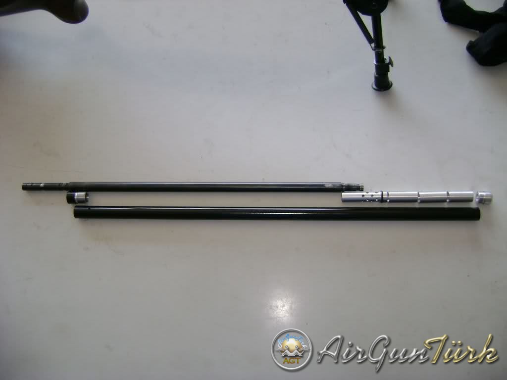

bu hafta yine yalan oldu. ama iş yerinde aksam ustu 40m civarına atma imkanım oldu 20 atış falan yaptım zannedersem bu sefer sorunu buldum namlunun gövdeye geçtıği yerde boşluk var daha doğrusu boşluk değil imalat hatası denilebilir namlunun yataklamasını üzerindeki 2 tane oring yapıyor dolayısıyla bütün namlunun yükü oringlere biniyor. tüple namluyu merkezleten plastiği sökünce namlu ucu uc noktada tüpe değecek kadar aşşağı eğiliyor bende desteği namlu ucuna yakın bir noktadan yaptım böylece sarkmayı topladı aynı zamanda da namlu eskisine göre daha relax dediğin gibi oldu eskiden merkezleten plastik kastırarak gönye ye getiriyordu birde yukarıdan setiskurları sıkınca kaskatı oluyordu.
şimdi baştan sağma bişiler yapıp düzelttiğimi düşünüyorum ama namlunun geçtiği yeri tesviye etmem lazım nasıl iş yapmışla hayret ettim şaseye motoru yerleştirmişler ama civataları boş
taylan abi hiç gerek yokmuş aslında antrenman yapmanıza bizim en azından benim bol bol çalışmam lazım
denemeleri yapmış bulunuyorum hatta 1 ağustostaki benchrest yarışmasınada bu şekilde katıldım sonuç olarak sesi kesti ama azda olsa atışlara etkisi olduğunu fark ettim boyu biraz daha uzatıp iç sistemde birkaç değişiklik yapmayı düşünüyorum

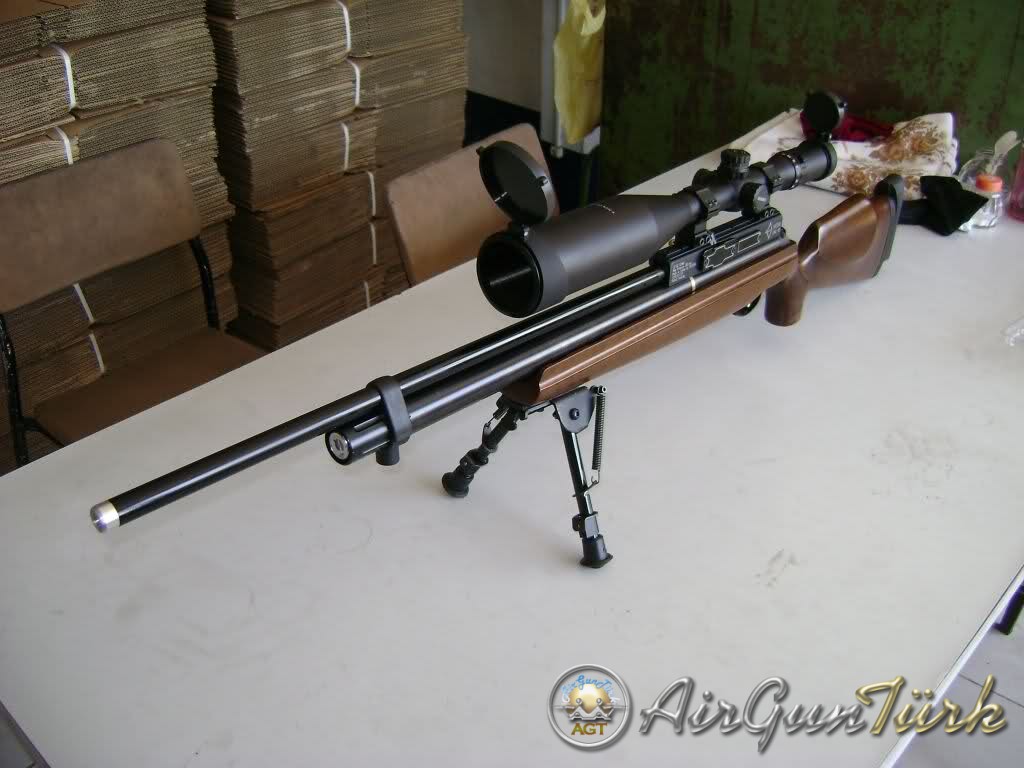

çok güzel olmuş kerem.aynısından bende istıyorum
önce deneyeyim sonuç iyi olursa isteyenlere yardımcı olacağım. -
Kerem güzel olmuş.Sesi iyi kesiyor mu? Namlu tutucuyu söksen isabet artar mı acaba?
taylan abi henüz açık havada deneyemedim ama kesecek başka şansı yok
, namlu tutucunun sorun cıkaracağını düşünmüyorum çünkü deliğini genişlettim + olmasında fayda olacağını düşünüyorum çünkü en uctan 90mm kadar bir kısım tek parça alüminyum (+susturucu) namlu üzerindeki dişe geçiyor dolayısıyla azda olsa bir ağırlık olduğundan namluyu aşşağıya eğebilir.yakın zamanda deneyeceğim inş.bende merak ediyorum
bence cok güzel olmuş. acaba üzerindeki dürbün nemarka ve nereden aldıgınızı söylermısınız cok begendım hatta satabılırsınızde
teşekkurler, dürbünün markası leapers bir arkadasım vasıtası ile amerikadan getirtmiştim memnunum satmayı düşünmüyorum
