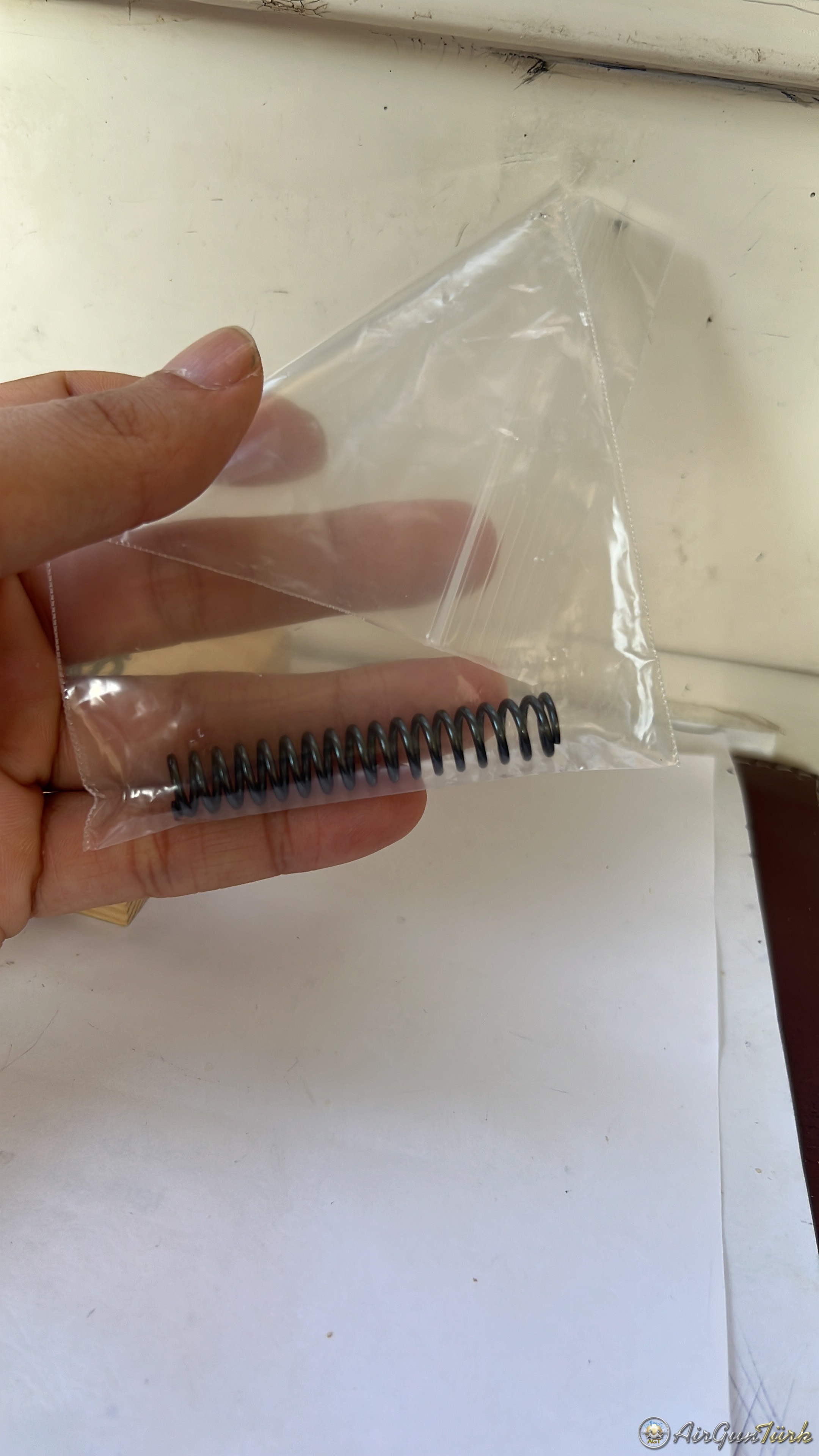

    Ben 3-4 ay regülatörle uğraştım.
    Şimdide çekiçle uğraşıyorum.
    Bu hobinin tuzu biberi uğraşmak. Ben ithal tüfek kullanıyorum. Regülatörü geçtim. Çekiç ve yay ile uğraşmam 120 sterline patladı. 😡
