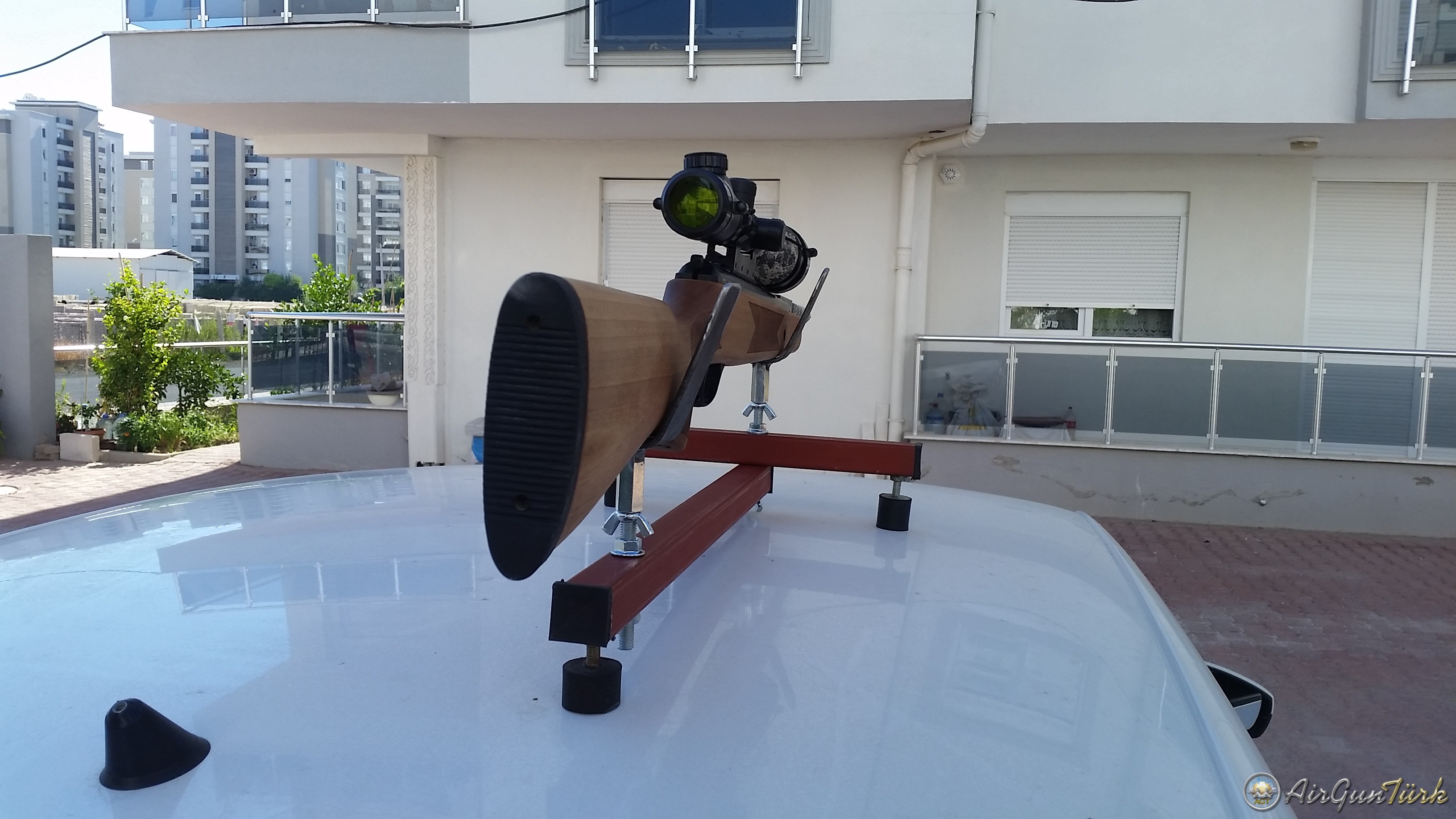

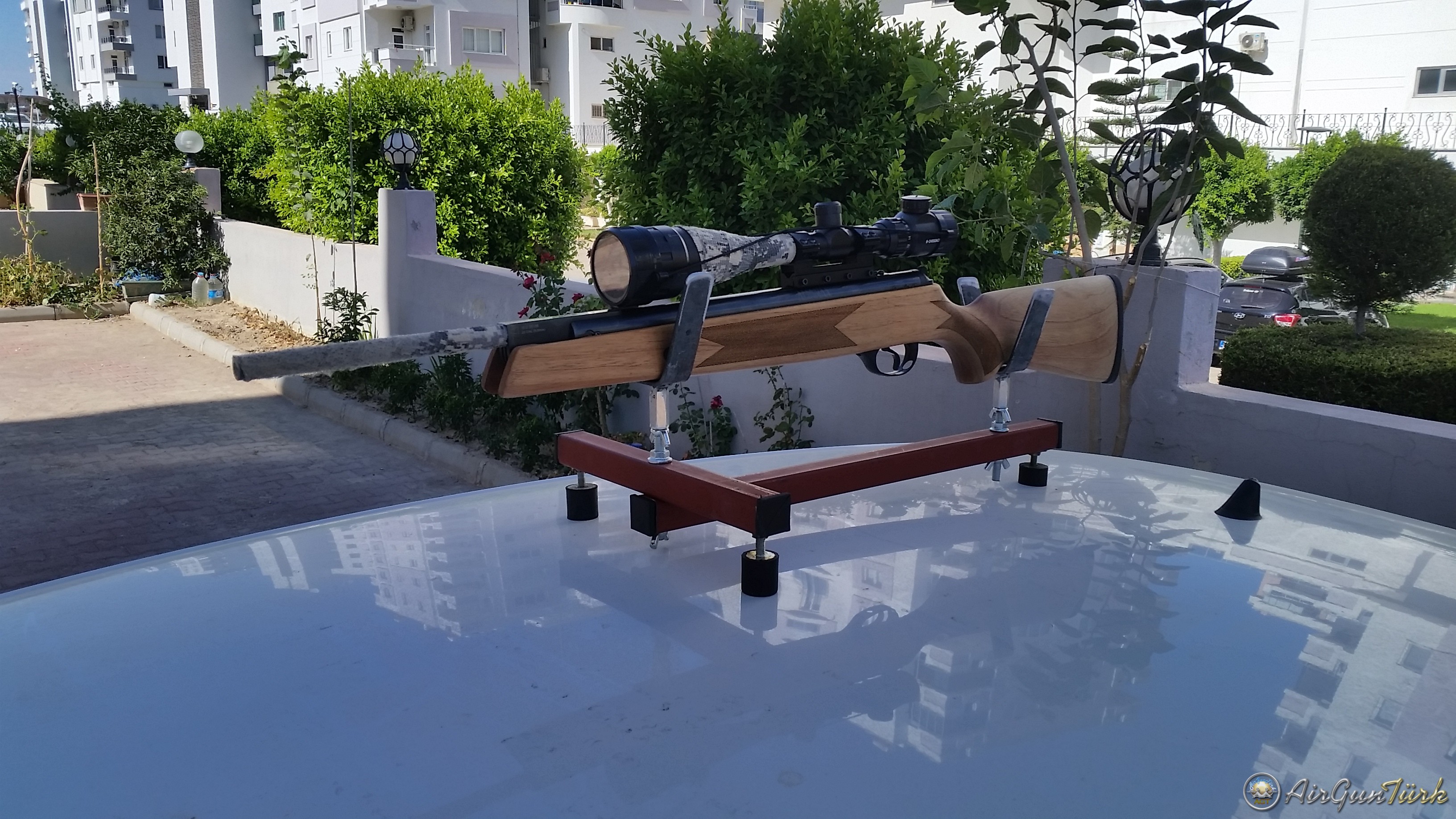

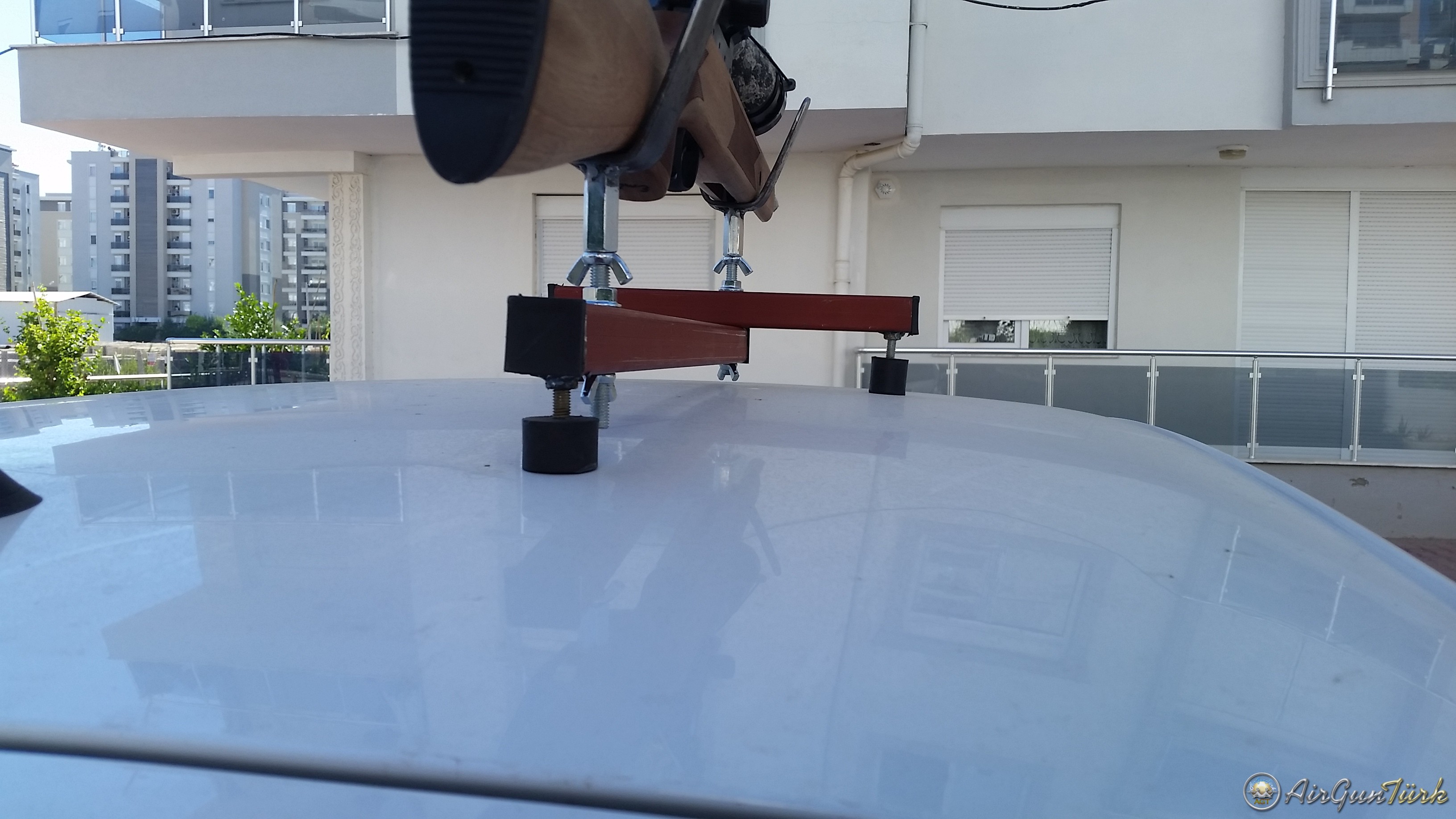

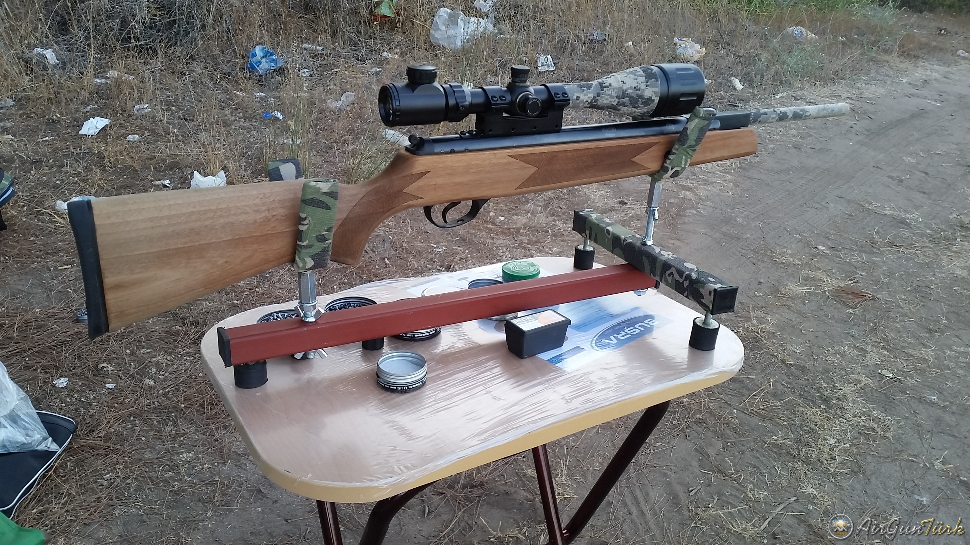

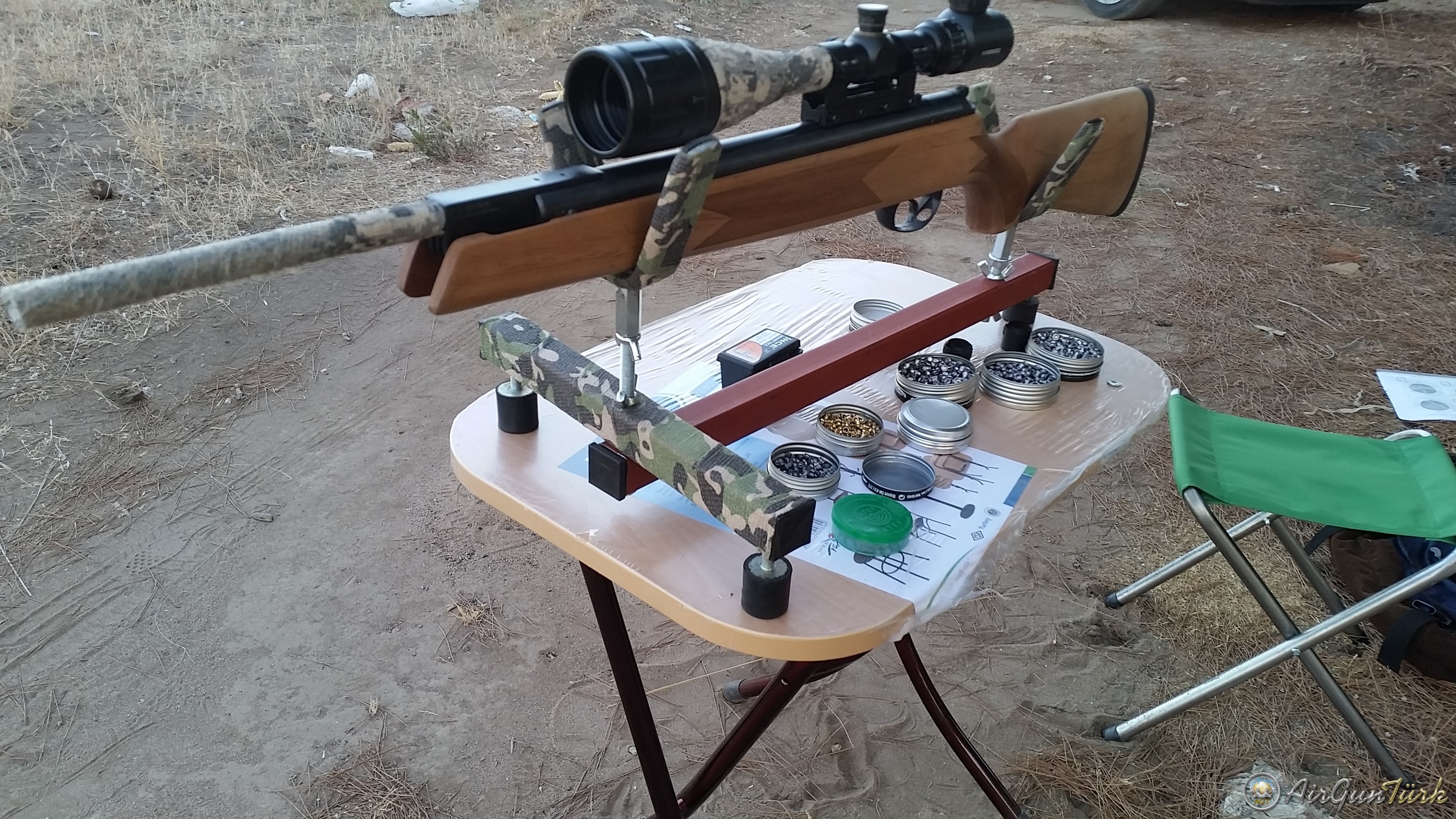

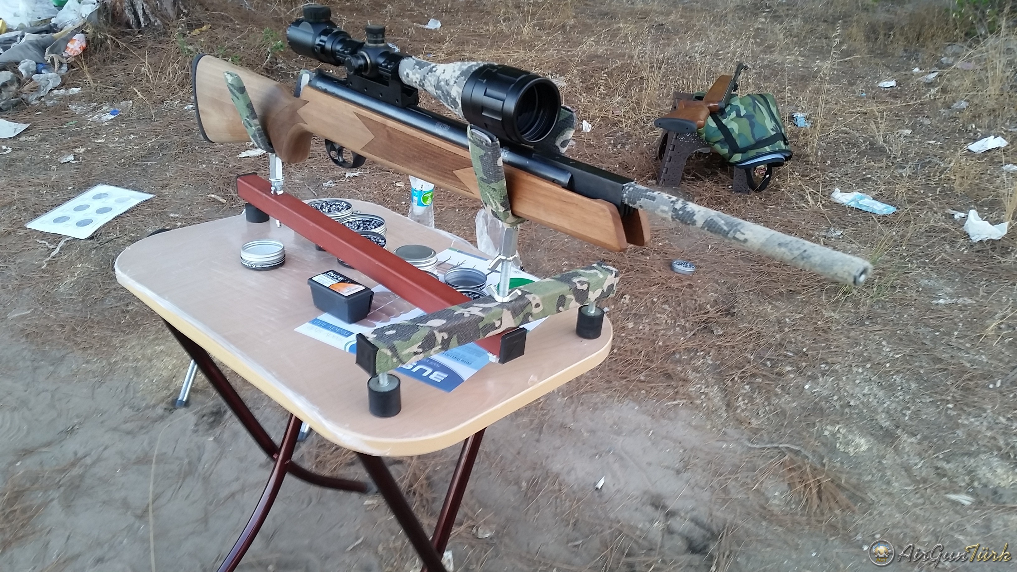

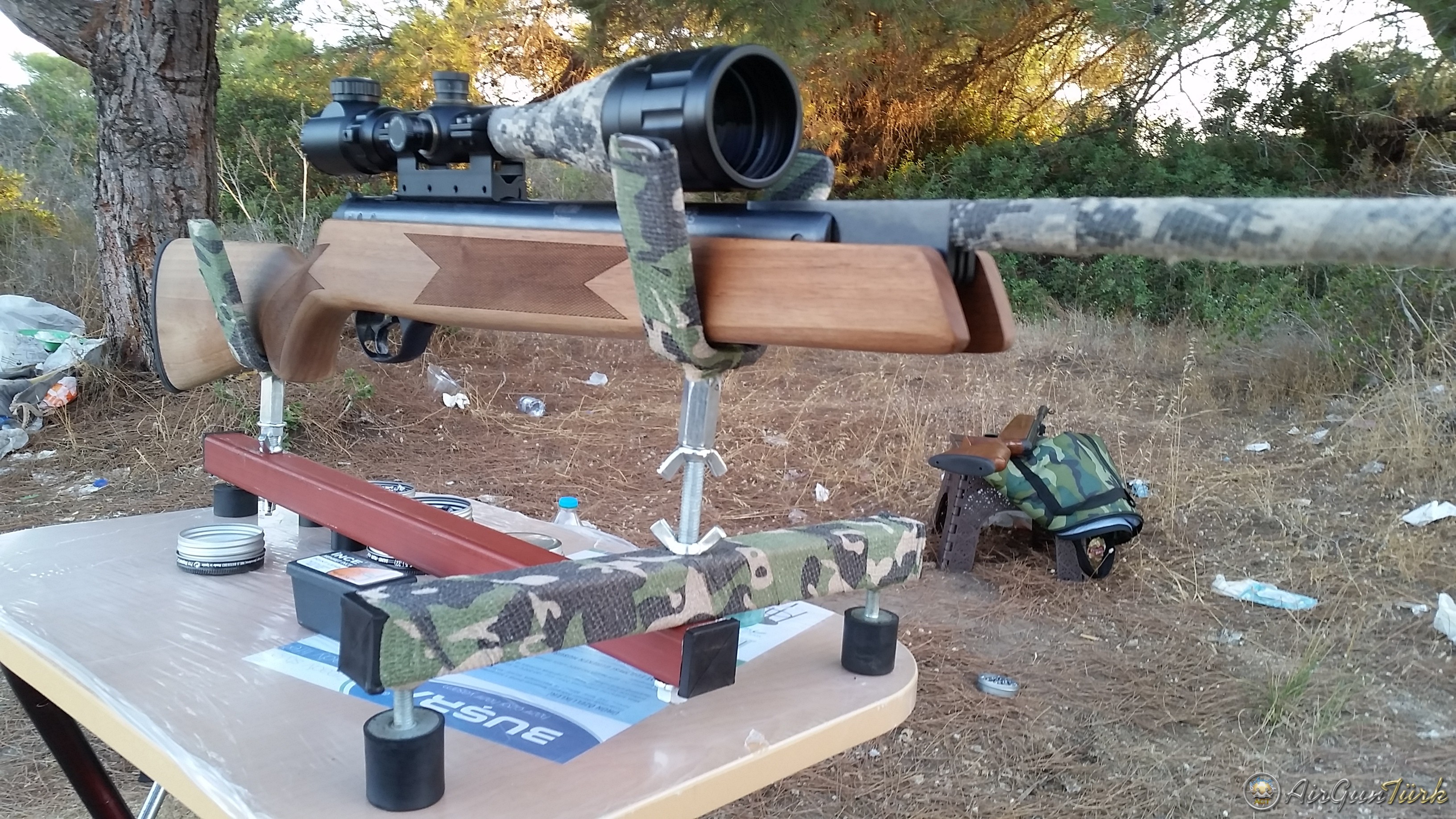

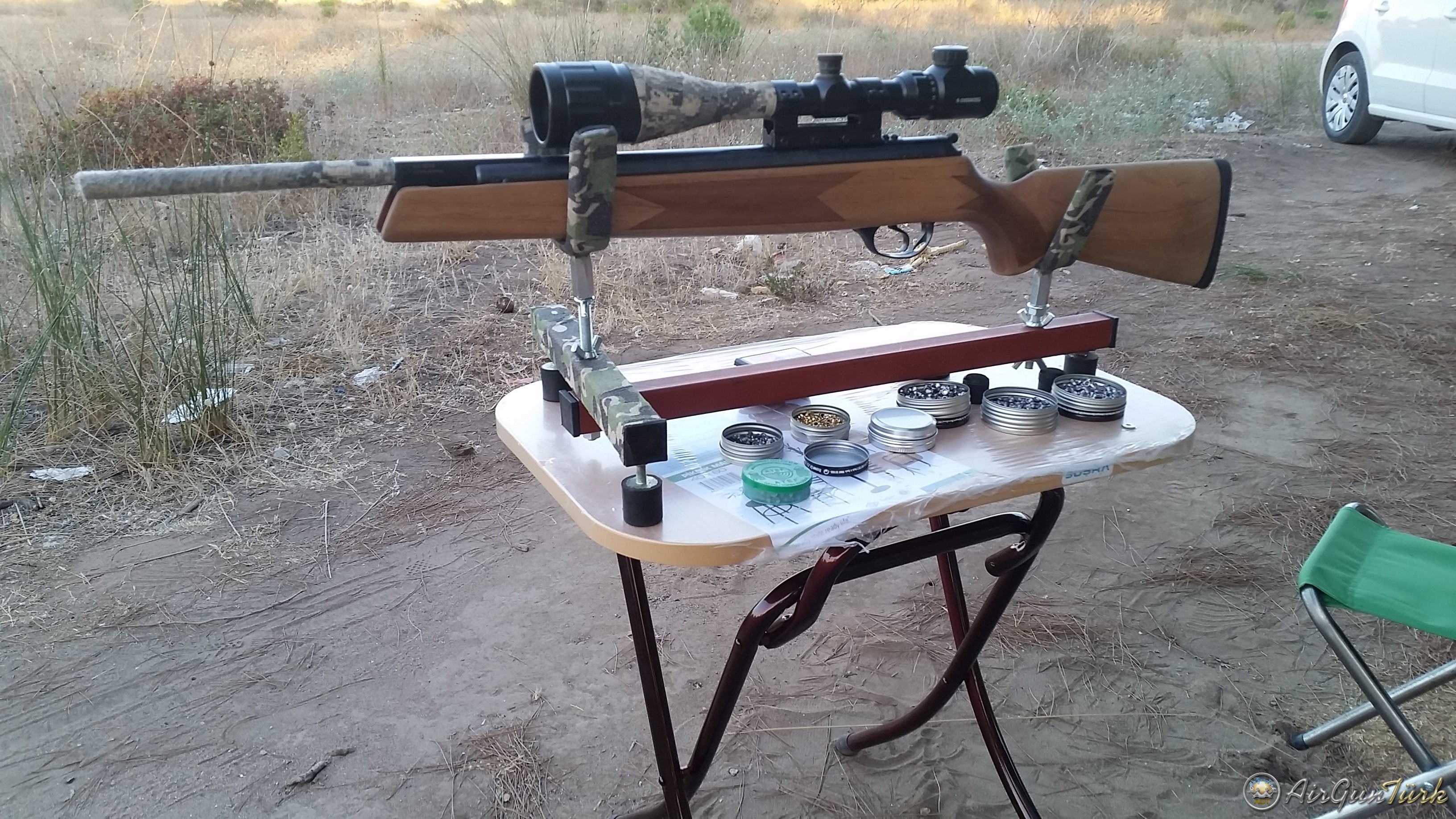

Uzun zamandır sahip olmayı istediğim bir şeydi atış sehpası, özellikle yaylılarla dürbün sıfırlamaya çalışmak benim için başlı başına bir dertti. Sonunda kafaya koydum başladım piyasaki ve kişisel yapım ürünler incelemeye, bir çok materyalden yapılmış yuzlerce modeli inceledim. Çünküsadece tufegi tutmasi yetmiyordu koydugunuz yuzeye uyması gerekiyor, tufek uzerinde iken sağa sola yukarıya aşağıya hareket ederek hassas ayarlarını yapmaya imkan vermesi gerekiyordu. Nasil yapacağımı kafamda oturttuktan sonra tahtadan mi metalden mi yapsam diye düşündüm elimde tahta da vardı ama daha sabit olacağını düşünerek metalden yapmaya karar verdim. Bugün Antalyada eski sanayi ye giderek öncelikle vida, pul, somun, kapak gibi malzemeleri belirledim uugun ölçülerde aldım. Oradan çıktım bir çok demirciden herhangi birisine girerek ne istedigimi tarif ettim temel olarak 2 parca demir profil gerekliydi ve tabi işçiliği geriye kalan malzemeler elimdeydi. Başladık demirci ile 30x30 profilden bir adet 30cm bir adet de 55cm lik profilleri kestik sonra ardindan delik acilacak noktaları ben kalemle ölçerek uzerine isaretledim tek delik olana tek cift delik olana cift yazarak, 30cm lik profilin iki ucundan 1.5cm ye tekli delik ve profilin tam ortasında cift delik açtık. Ardından sıra 55cm lik profile geldi onunda bir ucuna 1.5cm de ciftli delik, diger ucundan 2cm ye tekli delik ve yine ayni ucun 6cm ye ciftli delik açtık. Şimdi bu tekli delik ne çiftli delik ne diye düşüneceksiniz tekli delikler papuç ayakları montaj yerleri çiftli deliklerde profilden her iki yönden de çıkacak olan tij demiri denilen vidalı yüzeyli demir için açtık. Sonra papuçları koyacağımız tek delikli yerlere birer adet somun kaynattık. 2 adet 3cmlik lama demiri 20cm den keserek v harfi şeklinde büktükten sonra onun da altında geniş somun kaynakladık. Profillerin uçlarına kapaklarını çaktık. 30 luk Demir'in ortasına açtığımız çift delik ile 55 lik Demir'in ucundaki çiftli delikten vidalı demiri geçirerek kelebek somun ile yerine sıkdırdık. Temel olarak tamamlanmıştı en son üzerinde gerekli somun değişikliklerini yaparak bu son halini kavuştu. Boyasam mı Kaplan Sam mı diye karar veremediğim için şimdilik bir kısmını kapladım. Aslında üzerine kamuflaj desenli boya yapmayı düşünüyorum. Bu projeyi de tamamlamanın sevinci ile ortaya çıkan ürünü sizlerle paylaşıyorum. Yapılışı konusunda her türlü şekilde yardımcı olmaya çalışırım. Yok benim elimden hiç gelmez diyen arkadaşlar içinde Ayna imalatı gerçekleştirip montajsız halde kargolayabilirim. Amaç benim gibi bu ürünü isteyip de 350 TL ödemesinler boşuna diye elimden geldiği kadar yardımcı olmaya çalışırım herkese.
