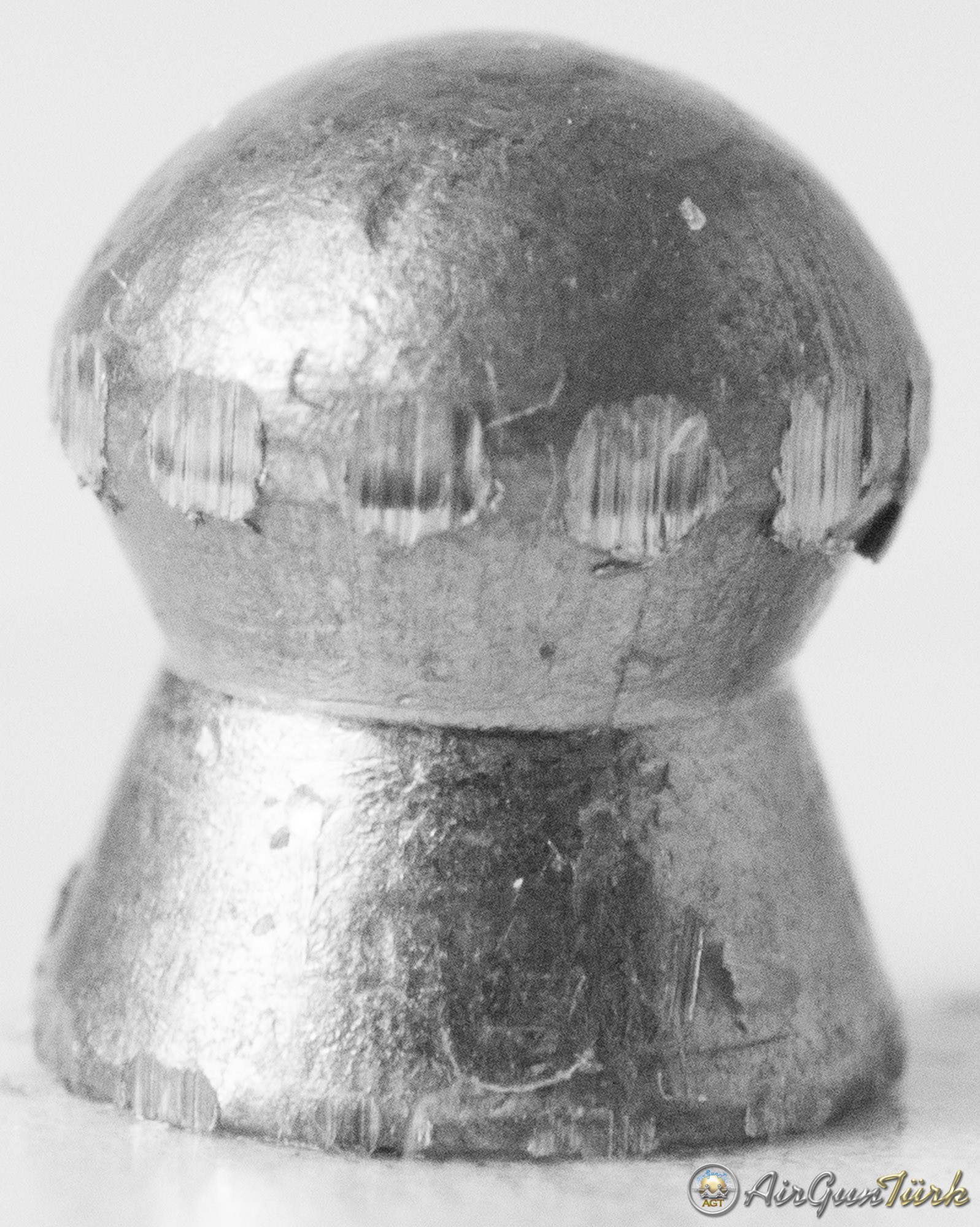

  • Üzerine gittikçe derinleşen bir konu bu güç ve isabet meselesi,klasik yivli namluların pellet üzerinde bıraktığı izler-oyuntular da yan rüzgarların takılma alanlarına dönüşmesi yüzünden iddialı üreticiler rekabet etmek adına poligon namlu olarak farklı üretim teknikleri ile ama aynı formu elde ederek elimizdeki tüfeklere fark atıyorlar,temizleme ihtiyacı bile olmuyor iddialara göre,halbuki klasik namluların bazıları 150-200 atış gördüğünde bir kısmı da 400-1000 atış arasında,temizlik istiyor,benim Galatian namlusunu söküp pelleti harbi ile iterek çıkarttığımda(8-10 farklı marka ve 5.50-5.53 arası çok sayıda test ettim )ciddi deformasyon oluşuyor,özellikle namlu ucunda şok daralmasına girdiğinde iterken ciddi direnç gösteriyor.Barrel polishing videoları izledim ve ben de gerekli malzemeleri bulursam yapmaya karar verdim,hem hız hem de isabet konusunda çok ciddi artış kazanıldığı görülüyor videolarda,galeri oluşturdum inceleyebilirsiniz,tümü makro lens ile benim yaptığım çekimler.
