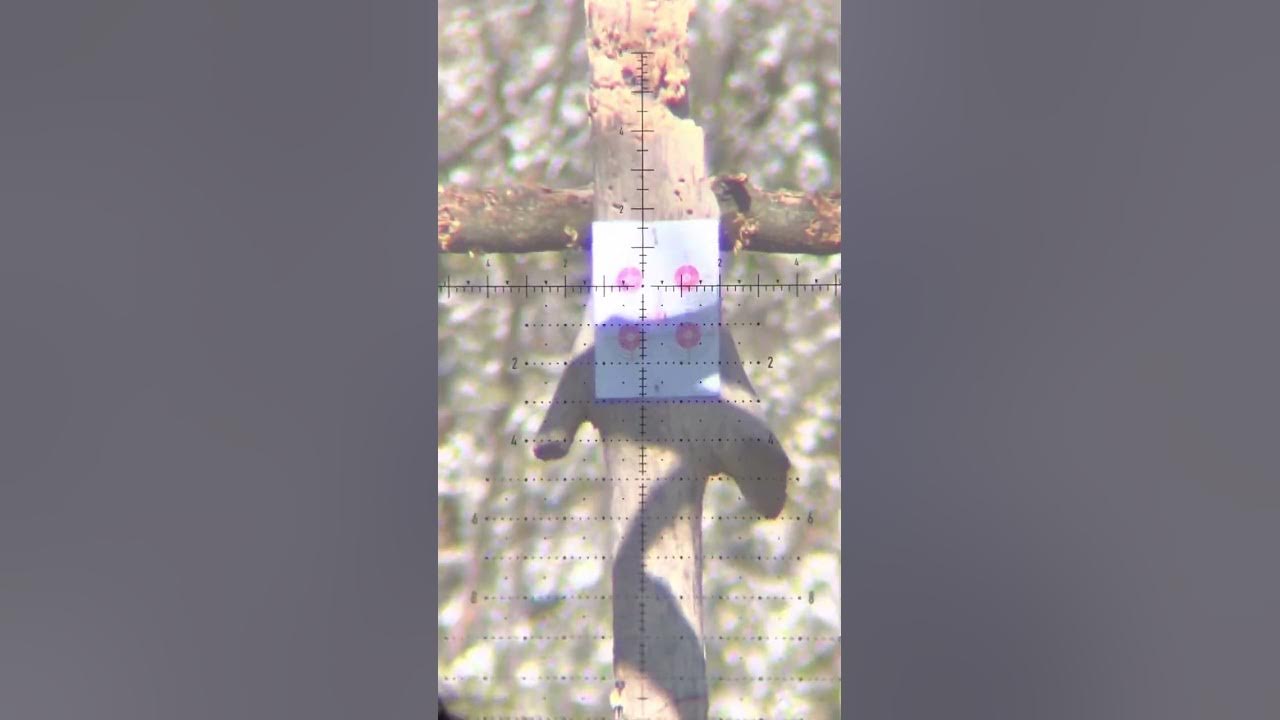

Spot On Dome 5.5 MM 16,5 Gr 42.5 M. FXMaverick ile Atış videosu. Keyifli seyirler.
  • Notes: Spot On Dome 16,5 GR
    Pelletler ölçülmedi, tartılmadı, etekler kontrol edilmedi. Bu pelleti deneyen hobidaşlar lütfen deneyimlerinisi gerek yazı gerekte resim video şeklinde paylaşın ki yeni hobidaşlara fikir olsun.
    Shot count: 18
    Low: 907
    Hi: 932
    Avg: 922
    Spread: 25
    STD Dev: 7.5
    928
    932
    926
    921
    928
    932
    928
    926
    932
    926
    916
    919
    912
    921
    914
    907
    916
    916

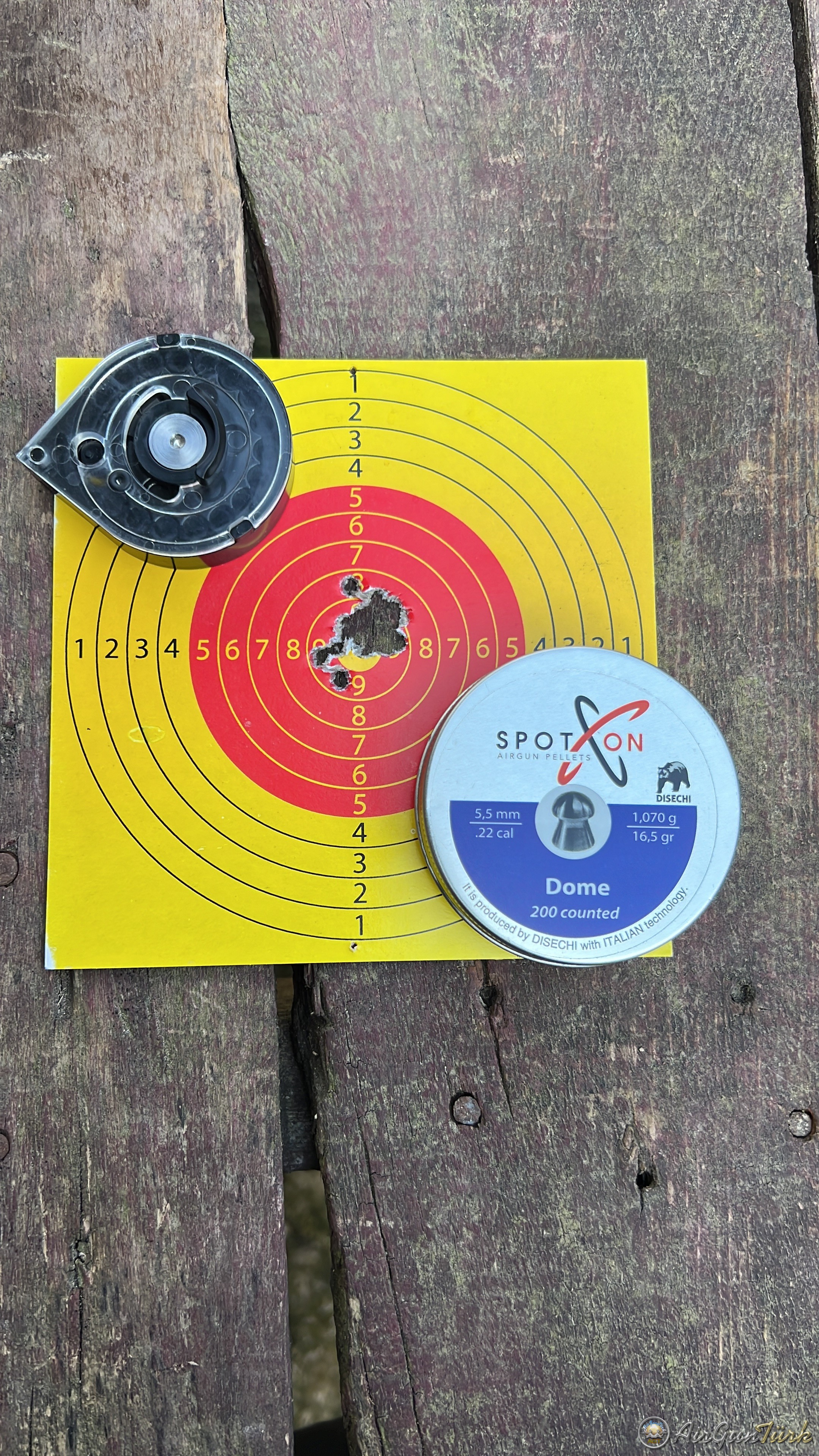

    Hedefin boyunu kestirmeniz için yanına pellet kutusu koydum. Yuvarlık içine aldığım 2 atışı saymaz isek tüm atışlar grup içinde ki o kadar da uzak değiller.
    Bu pelleti kesinlikle Online kanallardan almayın. Kutu başına 5-10 TL fazla verin. Yerel bayilerden elden alın kutuları açıp gözünüzle inceleyin. Ben Hilal av dan 10 Kutu sipariş geçtim. 5 kutu bozuk geldi. Kullansam tüfeğe zarar verir kesinlikle.
    Soldaki sağlam sağdaki bozuk kutu hepsi aynı seçmece değil yani.
    Etekler o kadar geniş ki pellet iticiyi yamultuyordum. 5.60 falan var ölçmedim ama :thumbdown:
