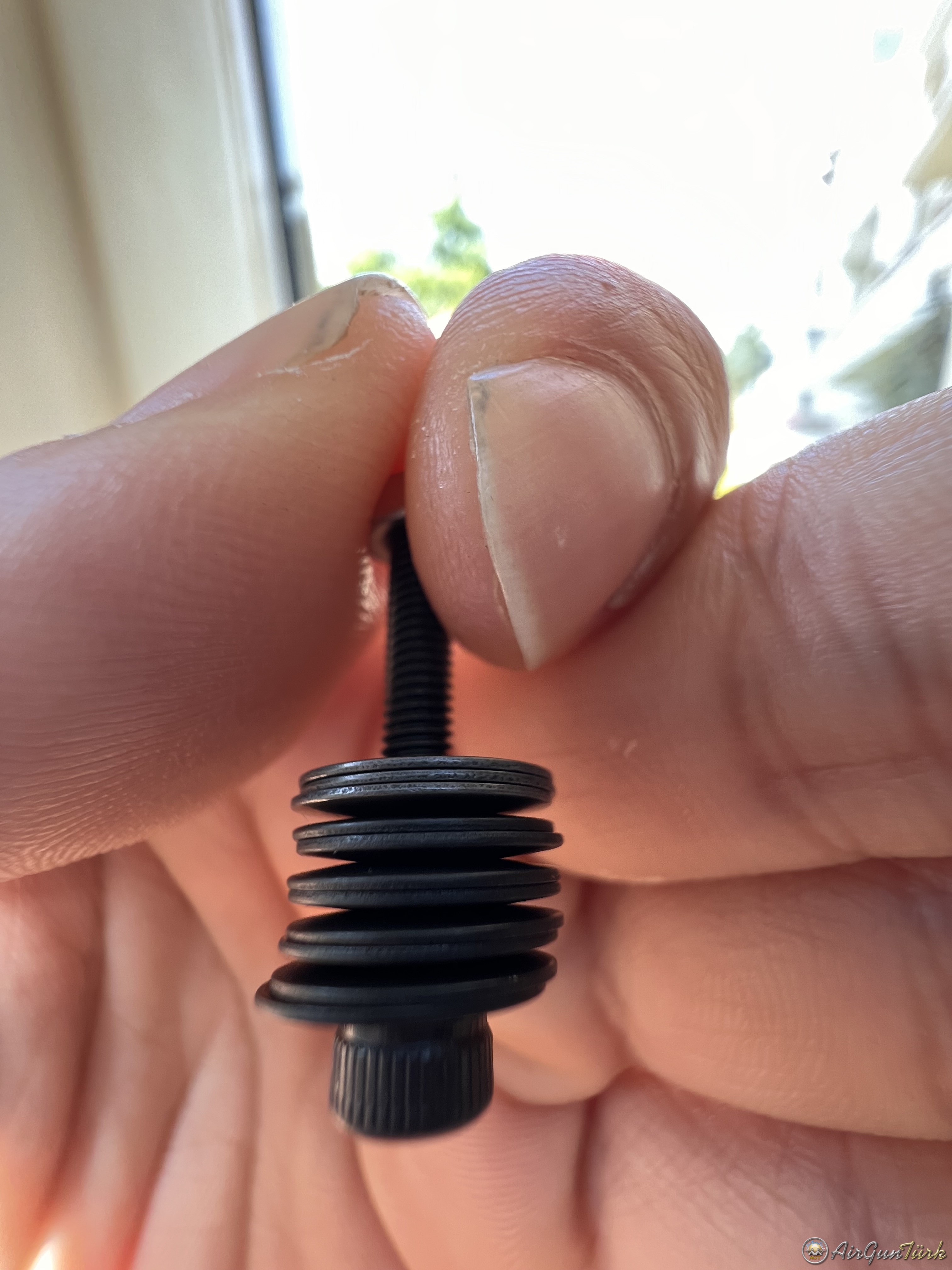

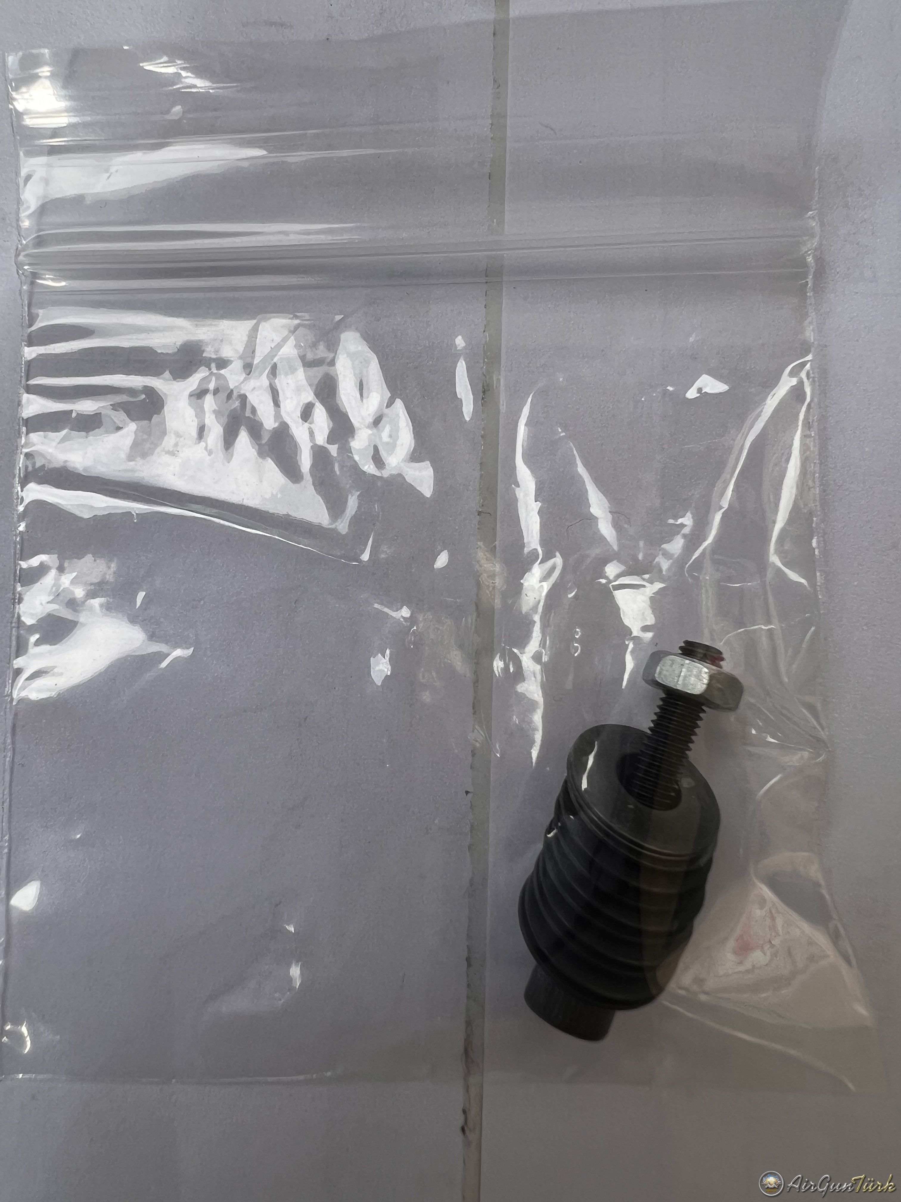

  • Pul Dizilimini bar düşükse azaltıyorum. Yükseldikçe ya çoğaltıyor yada kalınlaştırıyorum. Örnek vermek gerekirse.
    70 Barda 9 Pull
    90-100 Barlarda 9 pul ama 4 ü kalın
    120 barlarda 10 pul 3 ü kalın
    130 bar denesem 11 pul 2 kalın denerim ilk. Olmadı 10 pul 4 kalın gibi gibi.

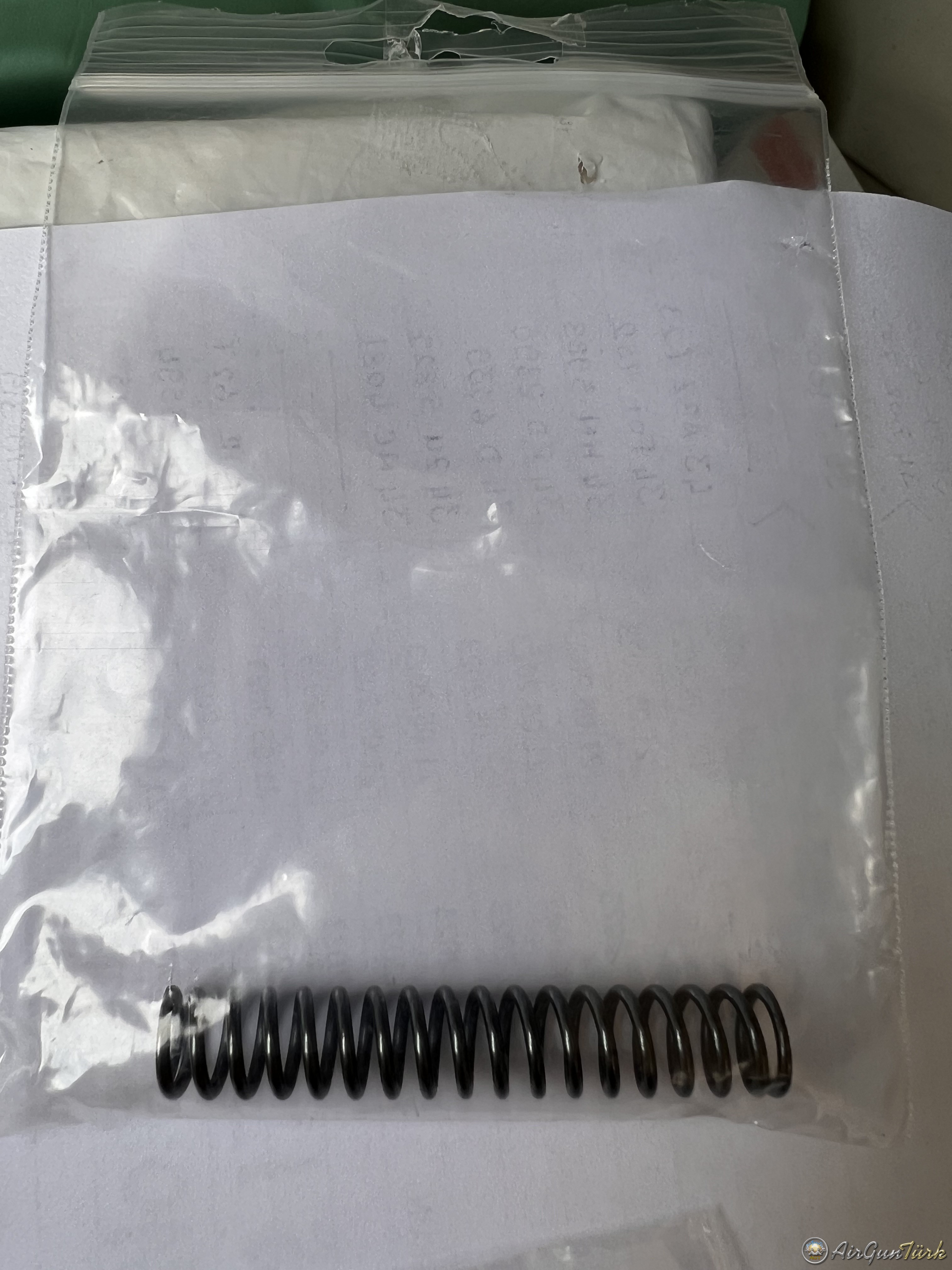

    Olaya yanlış yerden bakıyorsunuz. Amaç regülatörü 50-200 bar basınç aralığında saat gibi tıkır tıkır çalıştırmak. Regülatörün yapısını amacını parçalarını tanımak ta önemli. Regülatörde pullar yay görevi yapsın diye var. Öyle bir yay inşa etmeliyiz ki 50 barda tıkır tıkır çalışıyorsa 150-160 barlar da da tıkır tıkır çalışmalı.
    [ Kalın aşağı bakan pul
    ] Kalın yukarı bakan pul
    ( Standart aşağı bakan pul
    ) Standart yukarı bakan pul
    [][]()()()( Şeklinde dizerek yay oluşturuyoruz bu yay dizdikçe ve kalınlaştıkça boyu artıyor uyguladığı karşı kuvvet artıyor. Bu kuvveti tüfekten gelen yüksek basınca karşı kullanarak dengelemeye ve saat gibi tıkır tıkır çalışmasını sağlamaya çalışıyoruz. Sorun bizim tüfekte bunlarla uğraşmamız gereken 1 değil 2 regülatör olması. Bol bol söküp takacağız deneyeceğiz. ^^

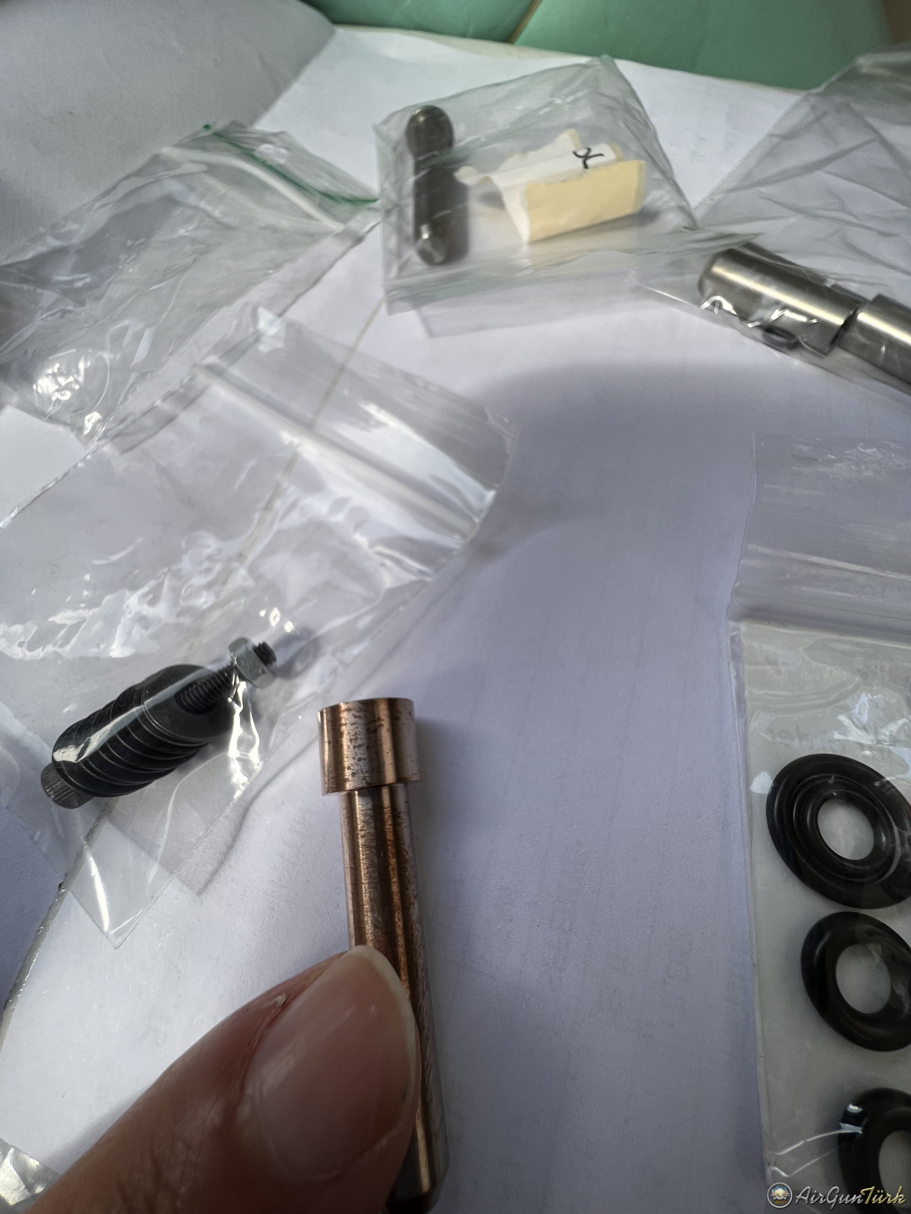

  • Ben 6.35mm için tungsten çekici hafifleterek monte ettim biraz ufalttım şuan 20 gram kadar geliyor. 2.regülatör 160 bar için 40 grain 1010 fps ki çekiç mikro ayarı baya kısık, çok stabil aralık verdiği için bu şekilde bıraktım. Kişisel görüşüm bu ağır çekiç güçlü yay ile kombine edilerek, regülatörü değiştirip 170-200 barlara kadar kullanılabilecek bir ağırlıkta. Gerçi şuan mevcut hali benim için fazlası ile güçlü o yüzden uzun süre bu ayarda duracağım sanırım.

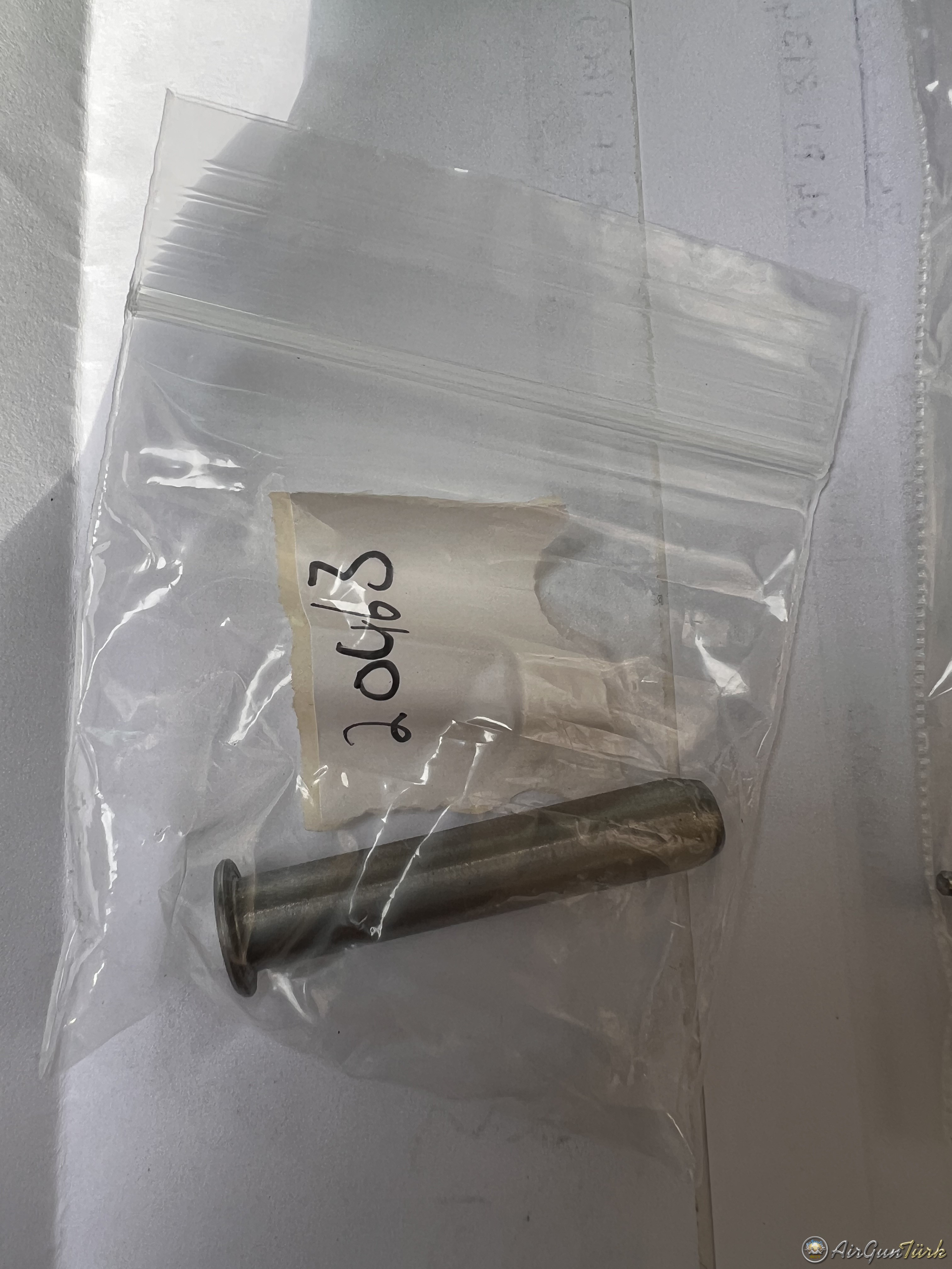

  • Çok mantıklı bir şey yapmışınız. 25 Gram çekiç çok ağır geliyor ben 11.5 gram a geri döndüm peki neden döndüm. Pellet atmayı unutmanız lazım 25 gramda düşük bardada valfe sert vurduğundan zarar verir diye de korktum ve 11.5 gram takılı.
    5.5 kalibrede 32-34-37-40 Grain solid için muhteşem 25 gram çekiç
    16.5-18.13-22 grain pellet ve 22-24-26-28-30 grain solidler içinde 11.5 Gram çekiç çok iyi
    Ben çekici bir tık daha arttırıp 13.5 gram 16.5-18.13-22 grain pellet ve 22-24-26-28-30 grain solid bunların yanında 32-34 Grainide tüfeğin sevdiği hızlara getirebilirsem muhteşem olucak. Yarın bir gün namlu kit alırsam 6.35 veya 7.62 o zaman 25.8 Gram çekici kullanırım.

  • Evet 25 gram gerçekten çok ağır geliyor. Bende 2 adet var. Biri orijinal hali ile duruyor 20gram yaptığımı tornada 17-18 e kadar düşürmeyi planlıyorum. 160 barda bile çok çok rahat açabiliyor 20 gram. Açıkçası zarar vermesinden bende çekindim. 6.35 için 50 graine (910fps) kadar şuan çok çok rahat kullanıyorum. Engin Sak üstadın 50 grain hem hollow hem küt uçlu şarjörede tam sığıyor.
