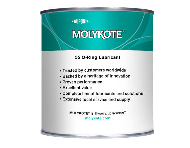

En sağlıklısı ebay deki kiti almak. Molykote da yanında. Ayrıca sanayide dolaşmana ve dert anlatmaya uğraşmana gerek kalmaz. Nasıl olsa hepsi bir gün lazım olacak.

normalde basınç birkaç günde azalıyordu, şimdi 200 bar, sanırım o sorun da kalmayacak, bu arada tüp oringini de molykote ile yağlamakta sakınca olmaz sanırım,
