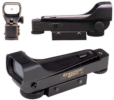

    Açık red dot
    [Resim Engellendi: http://www.pyramydair.com/images/acc/CR0290RD.jpg]
    [Resim Engellendi: http://www.patriotoutfitters.com/img/products/18000/18003.JPG]
    üzerinde numaralar bulunan büyük ayar düğmesi red dot un büyüklüğünü artırıp azaltmaya yarar diğer ufak düğmeler ise yukarı-aşağı ve sağa sola sıfırlama yapmanızı sağlar...
