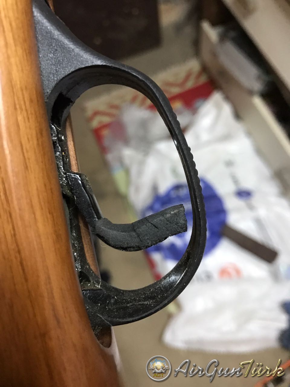

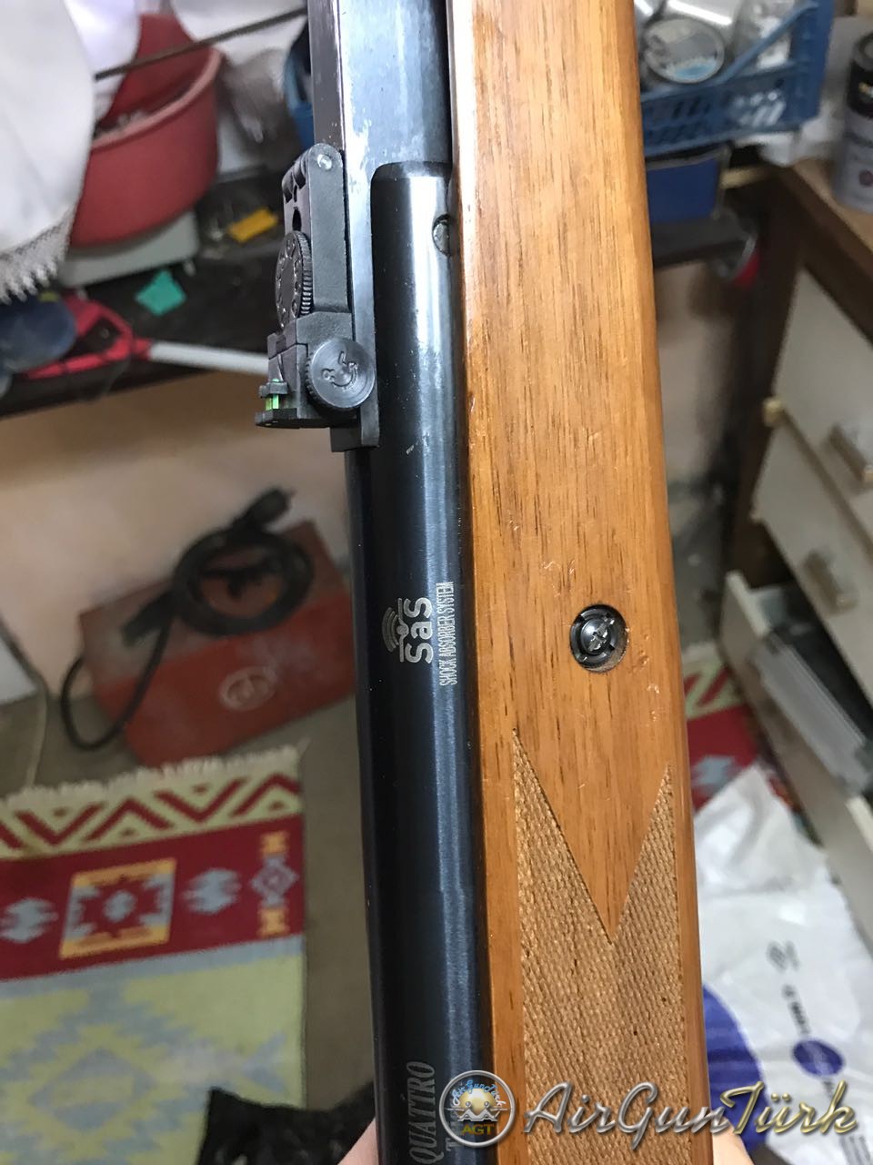

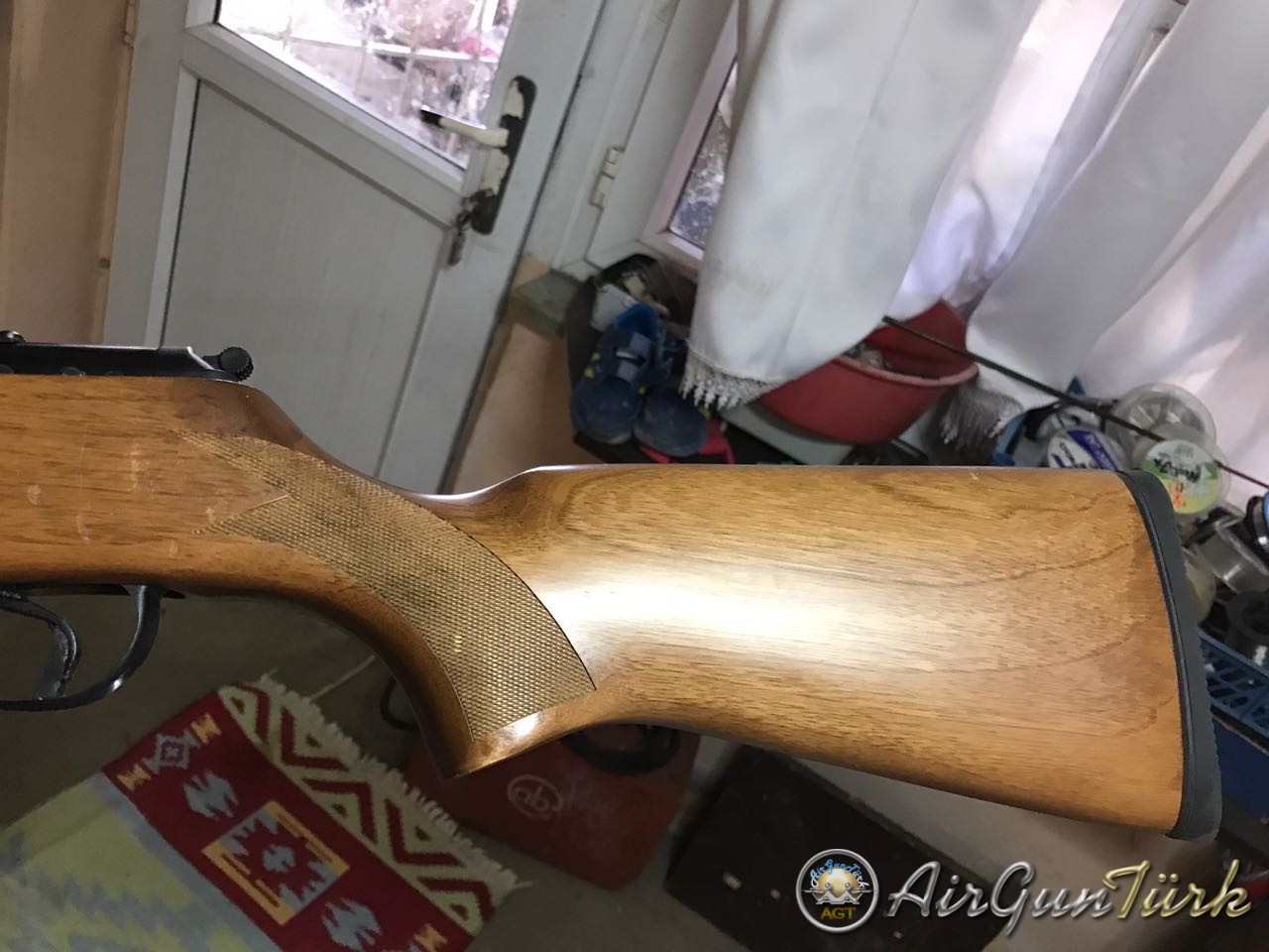

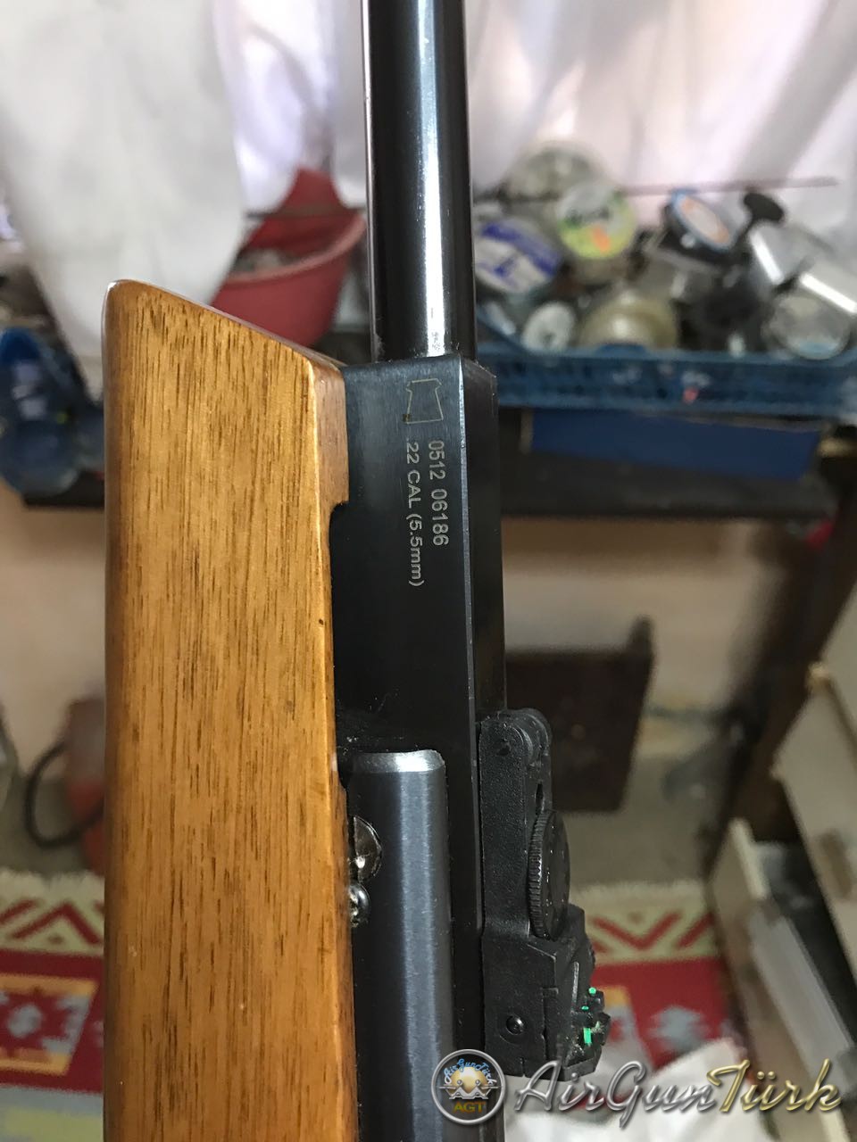

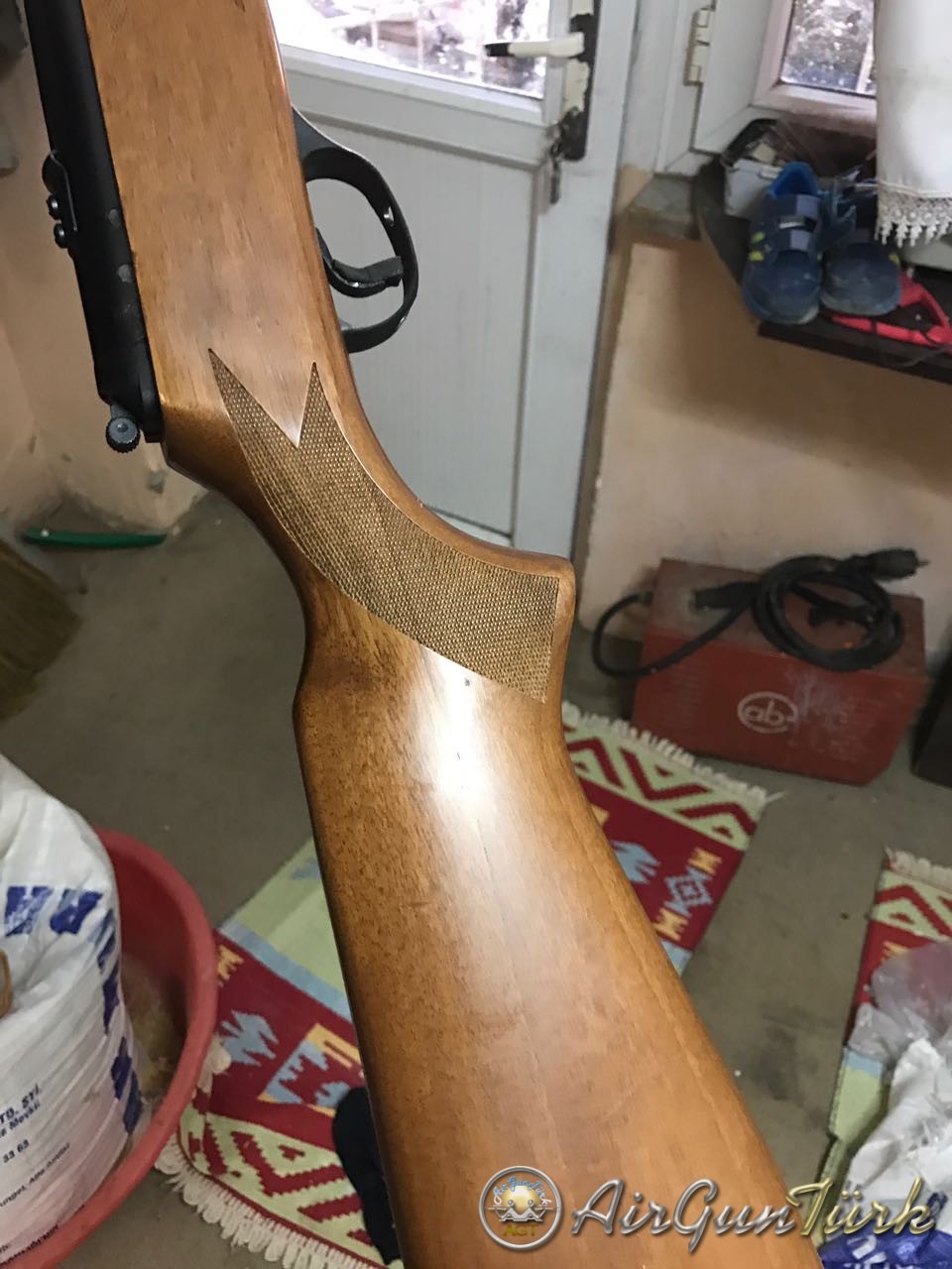

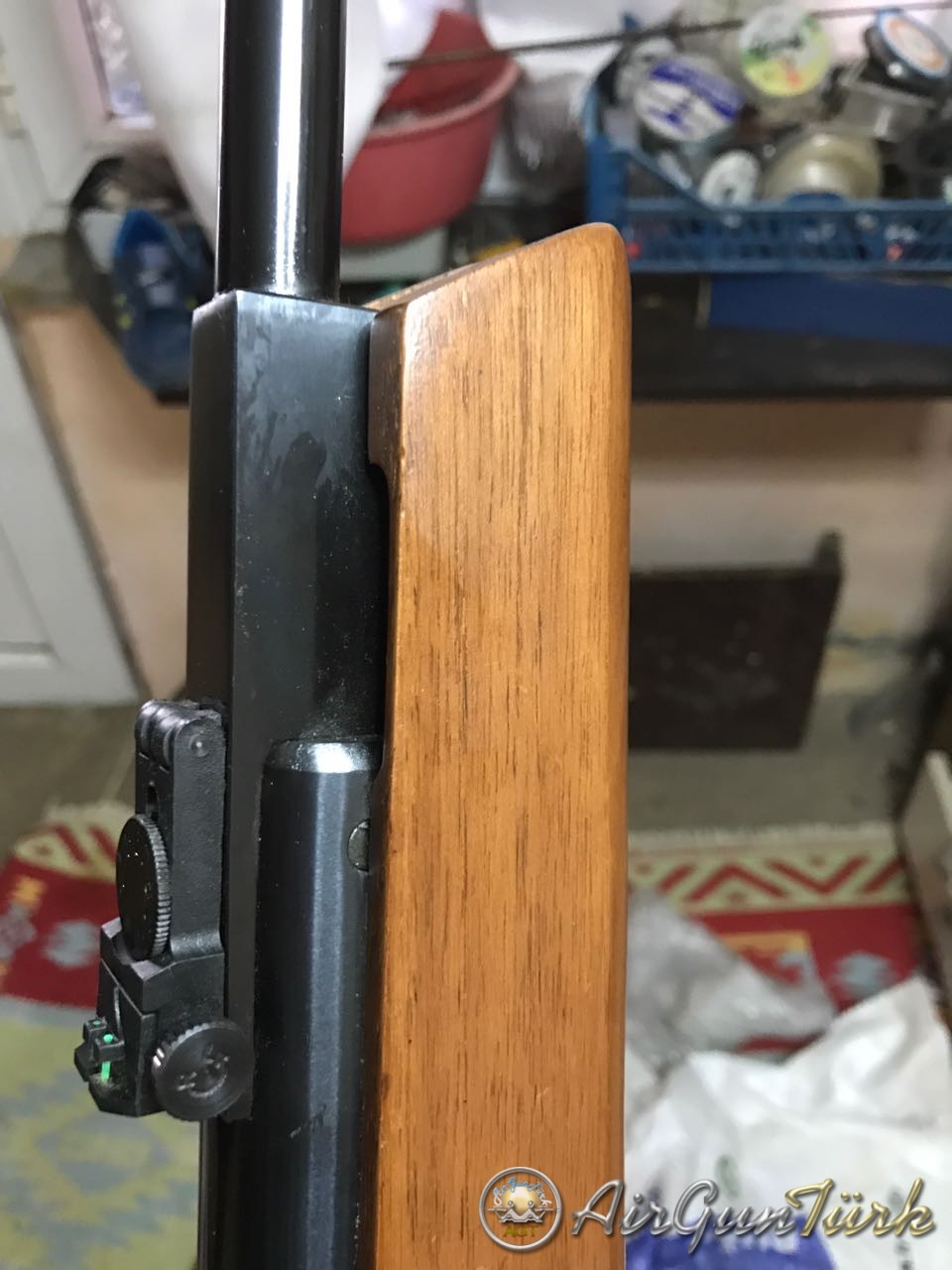

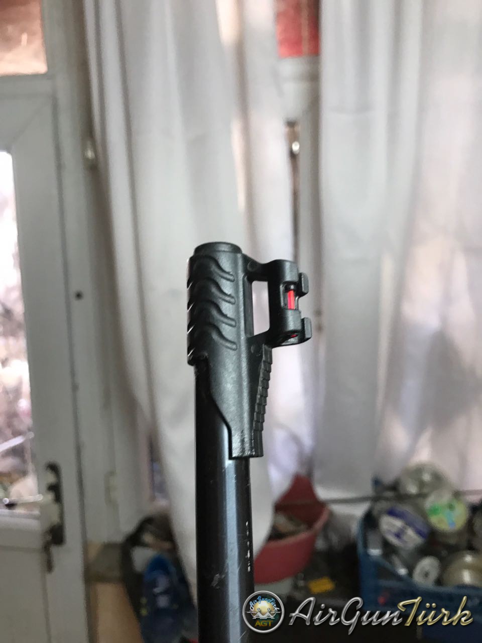

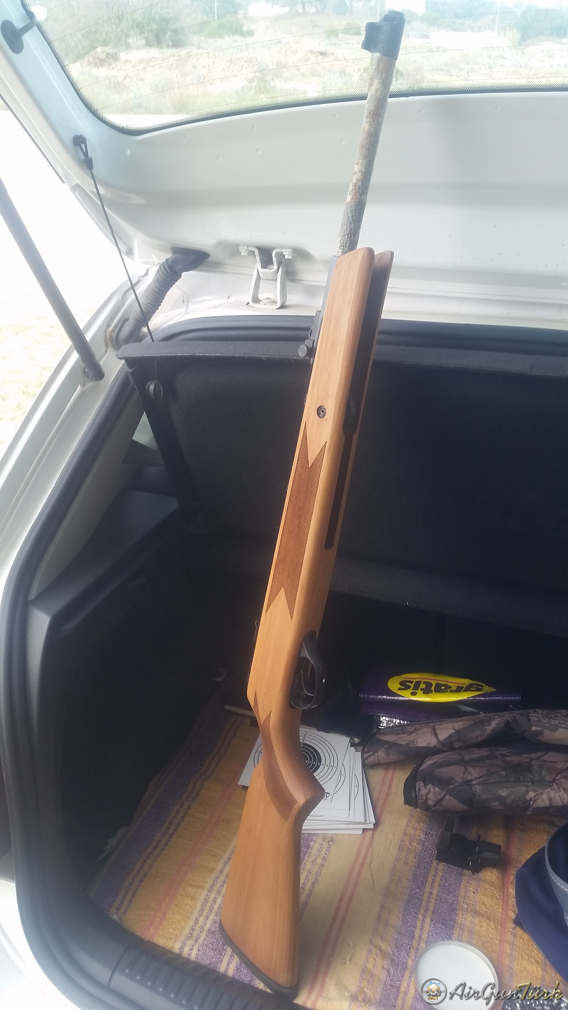

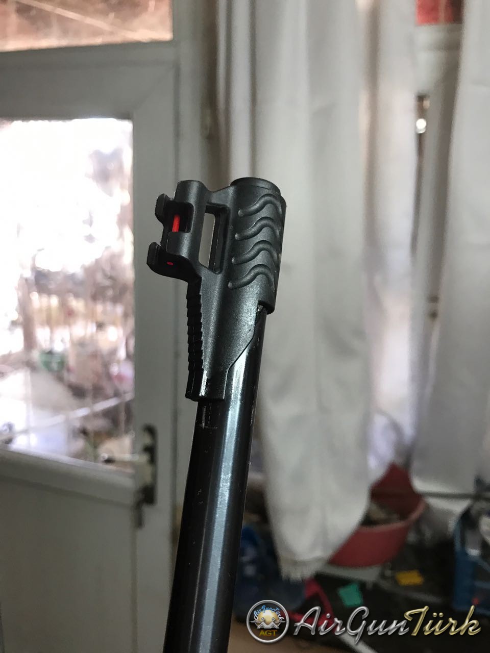

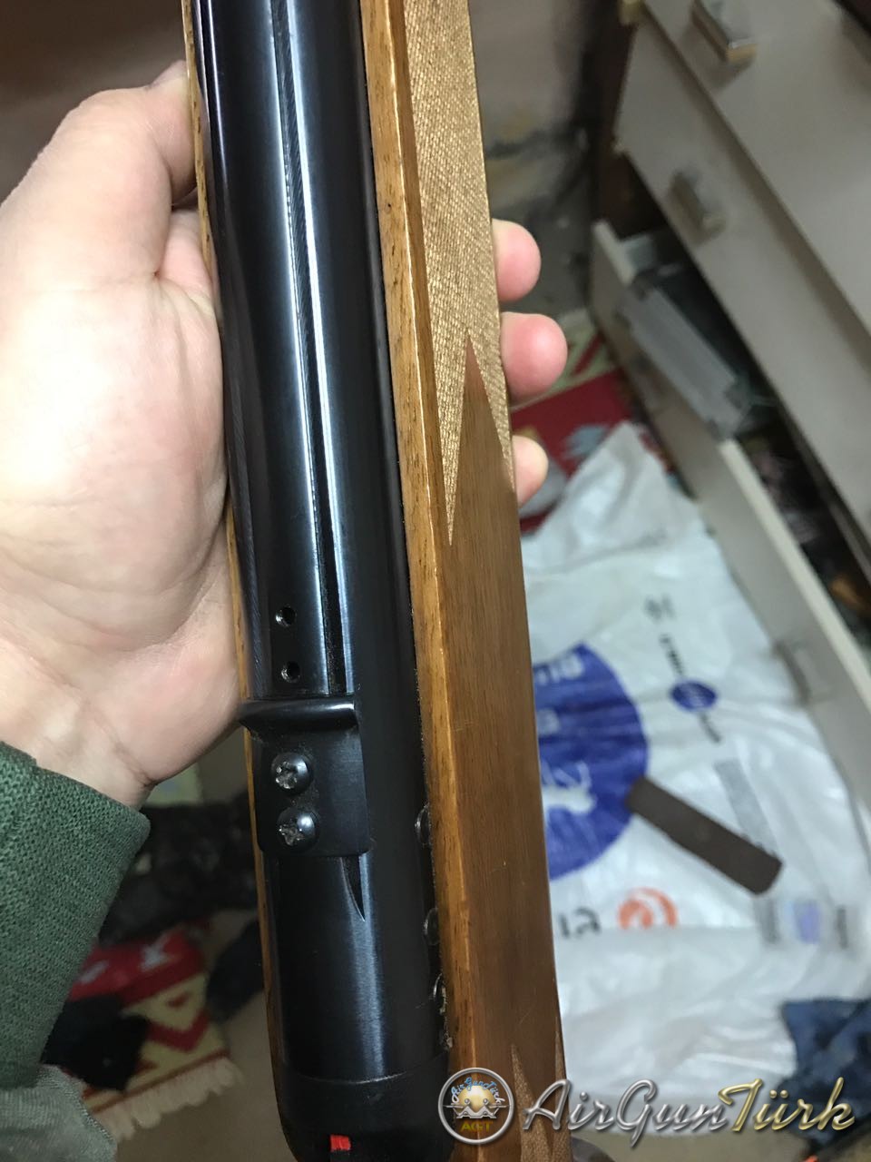

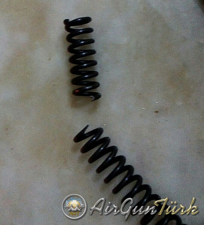

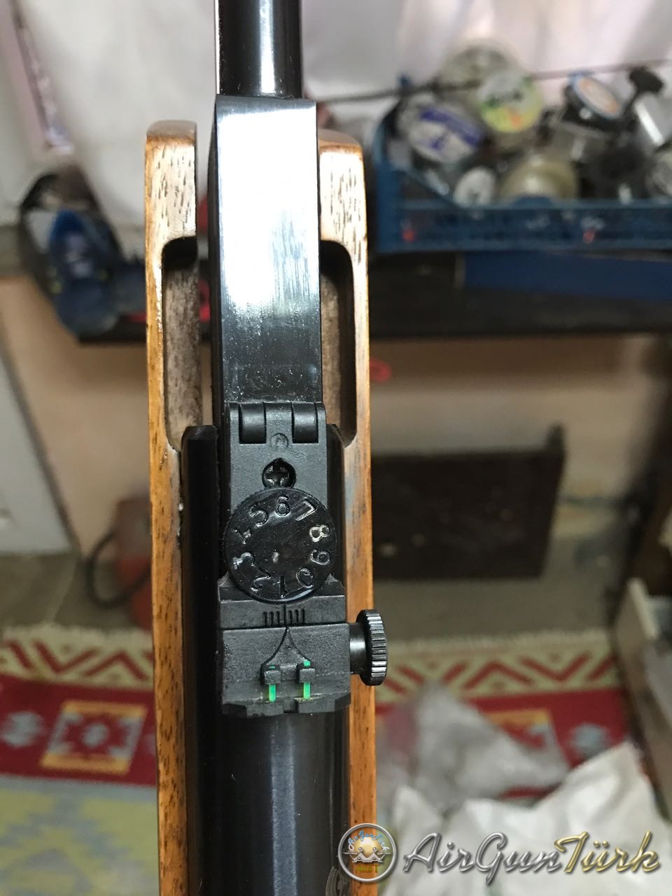

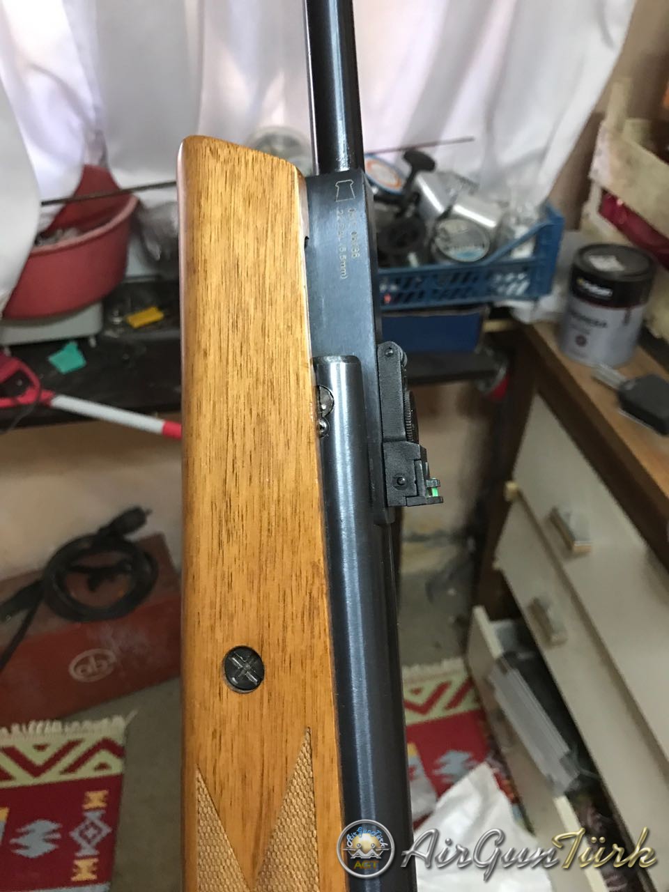

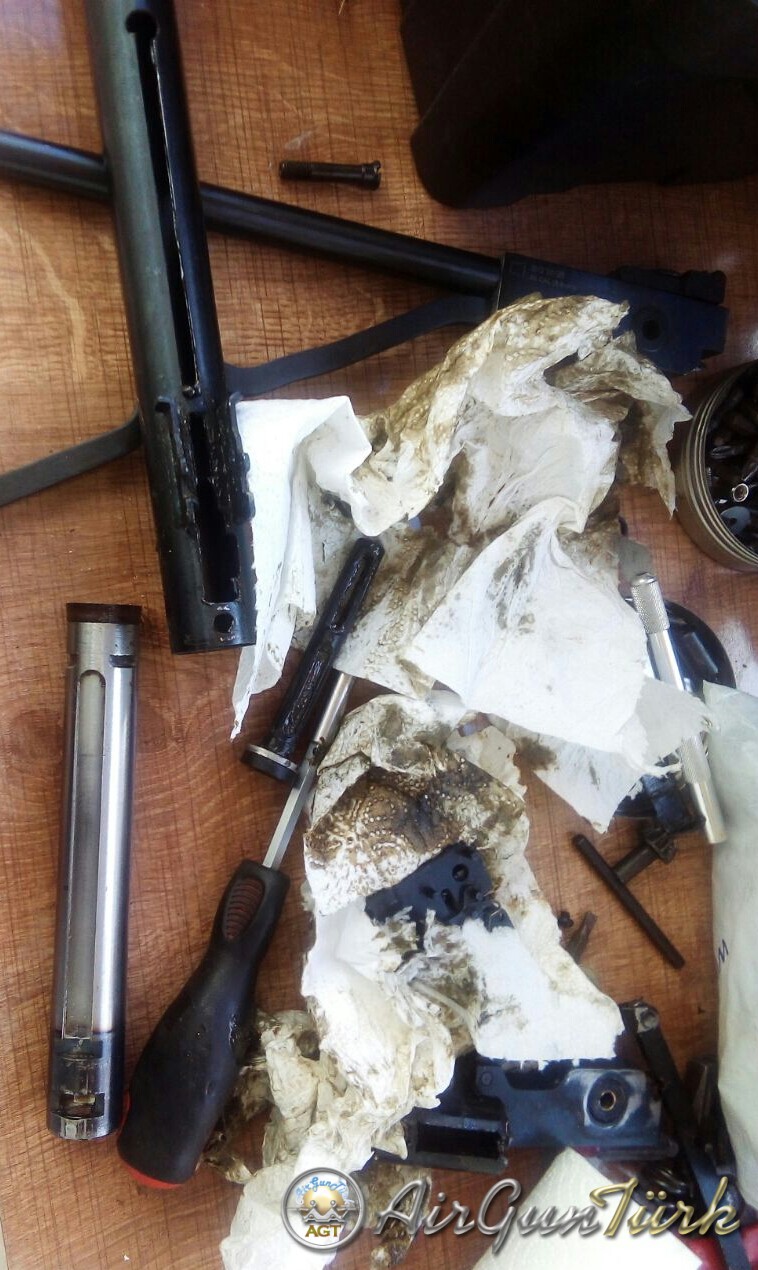

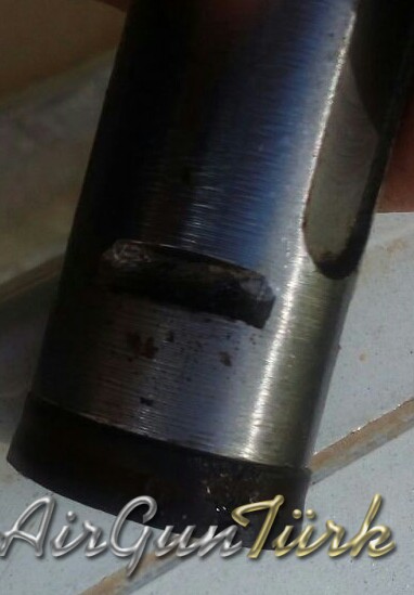

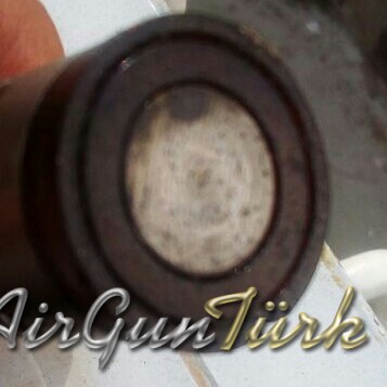

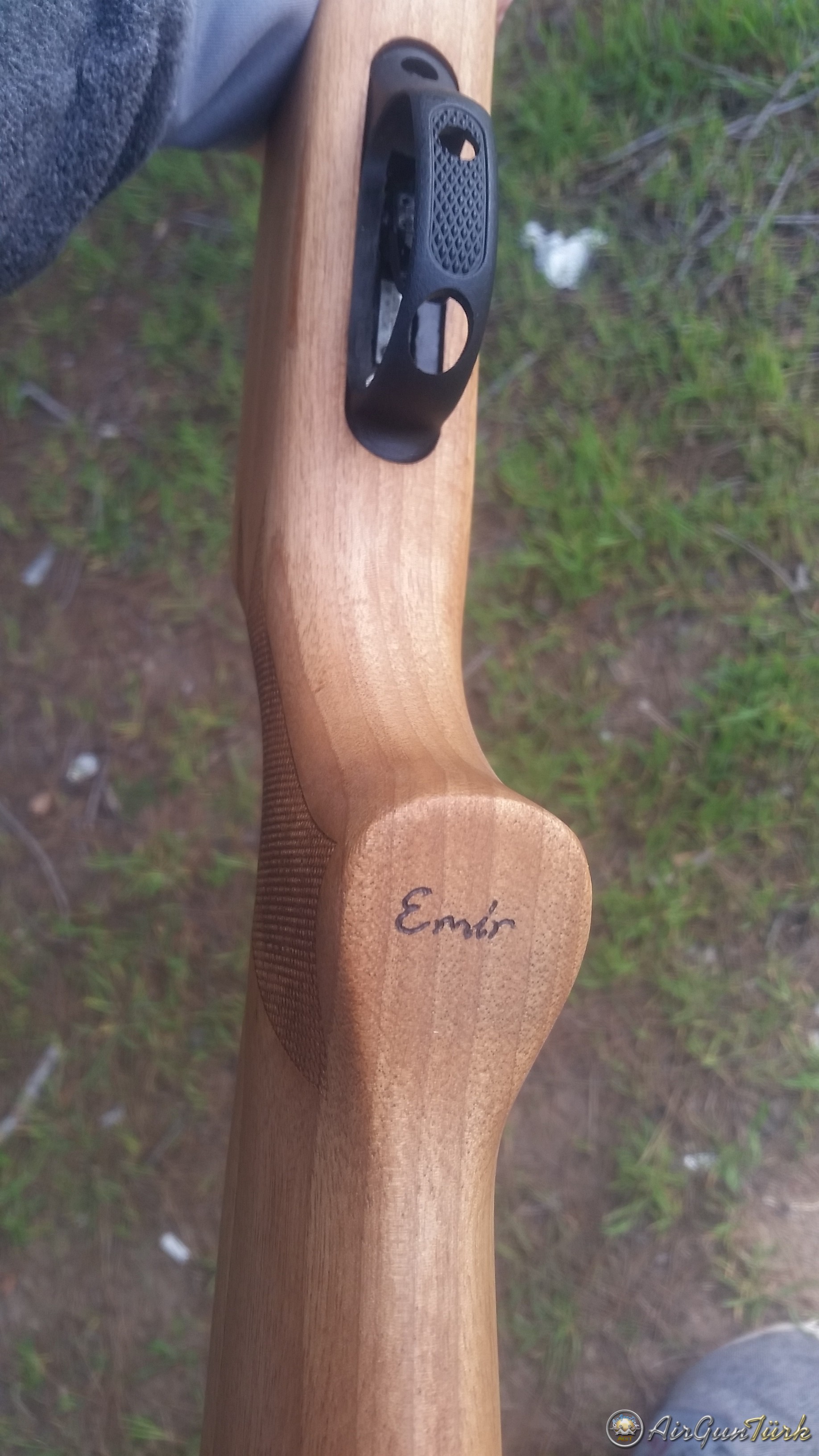

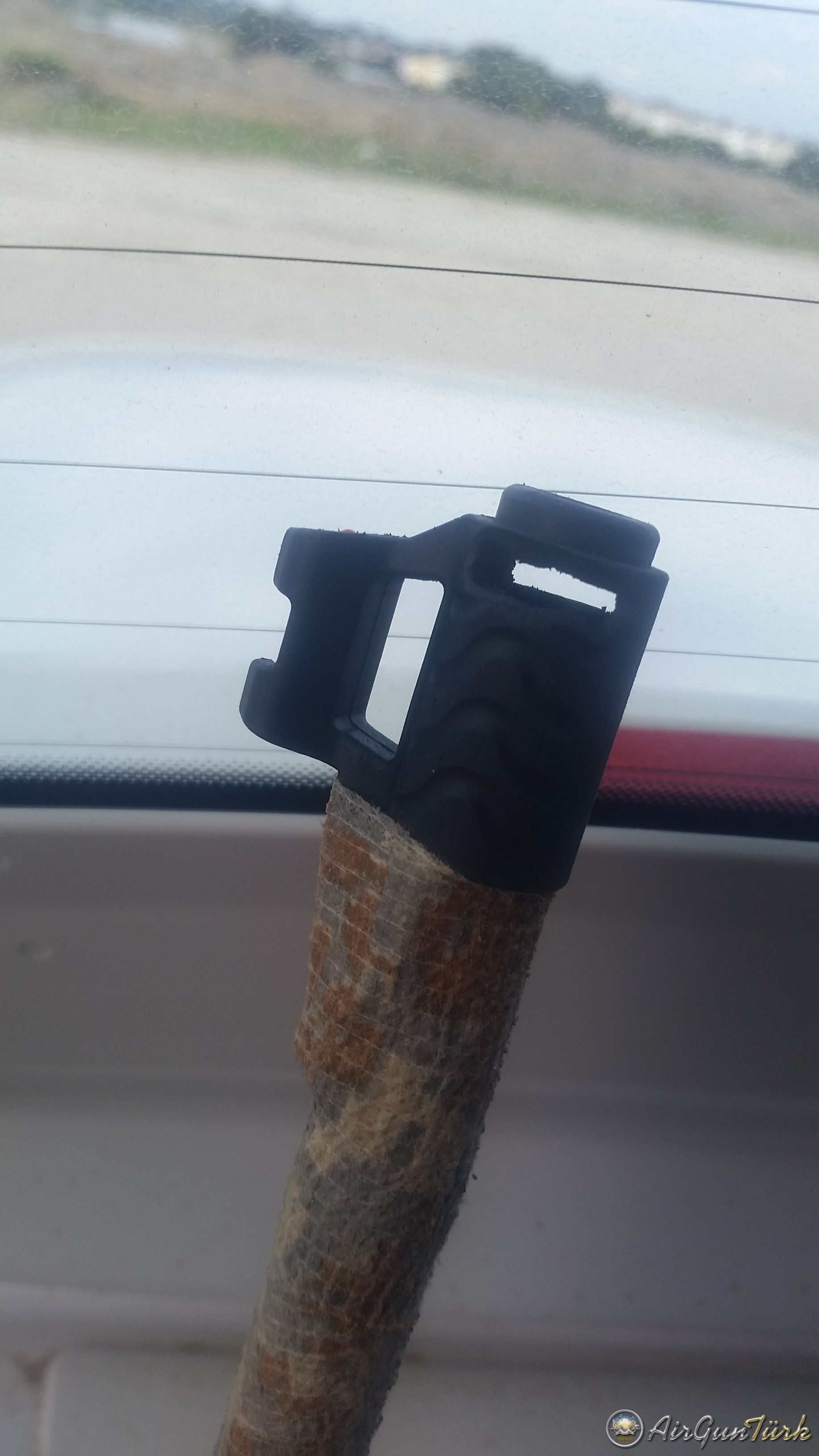

Forumdan ikinci el olarak aldığım Hatsan Alfamax havalı tüfeğe Field Target standartlarında Emir abi (Zetax) tarafından modifiye yapılmıştır. Tüfeği aldığımızda yayı kırılmış, keçesi patlamış, içi bakım amaçla gres yağ ile doldurulmuş ancak gres yağın fazlası keçeye ve mekanizmaya zarar vermiş haldeydi, yanında verilen altın tetik mekanizmasının da ayar vidaları yok ve vida yuvaları yalama olmuştu, hasarlı olan parçalar düzeltildikten sonra Emir abi namluyu sünnetledi

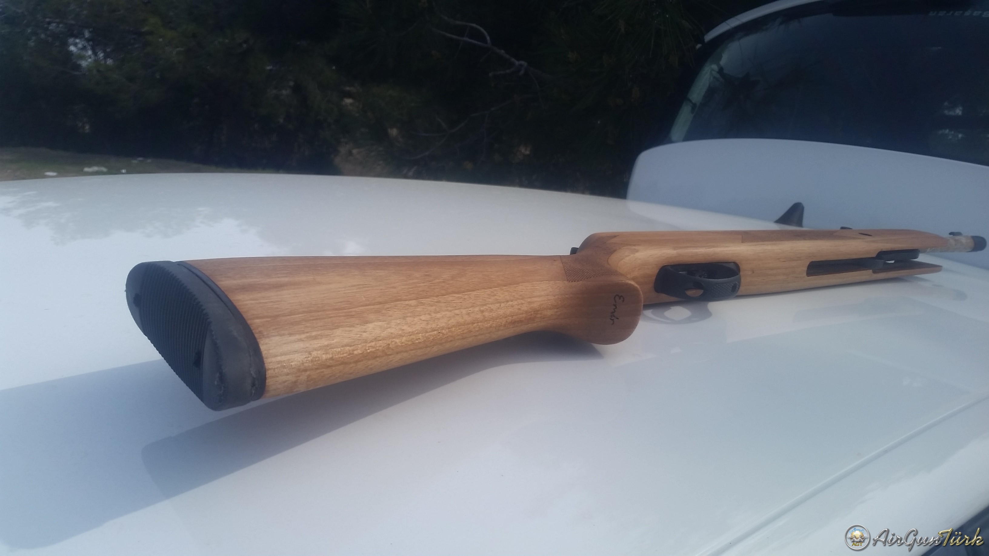

namlu kısaltması ardından namlu ucundaki arpacıkta airstripper tarzında bir modifiye yaptı gayet de başarılı iş görmekte ardından kundağı zımparalayım yağlayarak rengini bir kaç ton daha koyultu, tetik ayarları ve dizelleme etkilerini kontrol ettikten sonra tabiki bu güzel eser ben Zetaxkeshtain ismini verdim, yapılan bakım ve modifiyenin ardından yaptığım test atışını sizlerle paylaşmaktayım. Bu eşsiz eserden dolayı çok emeği geçen bu güzel canavara tekrar hayat veren Emir abiye sonsuz teşekkürlerimi borç bilirim.
Hatsan Alfamax 5.5mm Modifiye Zetaxkeshtain Modiyefiye :)

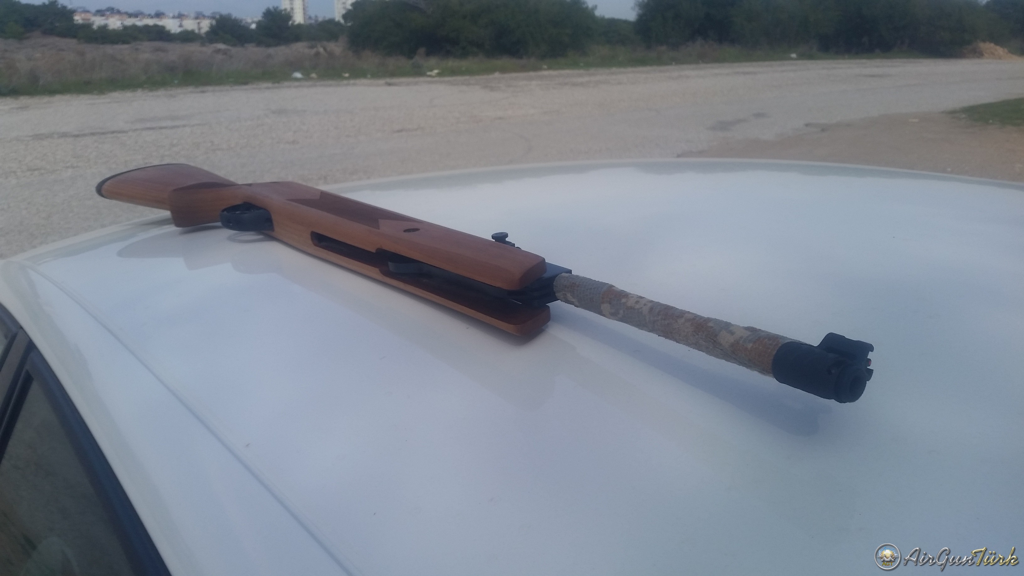

Bugün namlu çıkışı ölçmek istedim ancak çok komik bir şey oldu tufekten o kadar az ses çıkıyor ki cep telefonundaki chrono connect mobile pro ile ölçüm yapamadım tabancayı duyuyor tüfeğe error bile vermiyor sesini algılayamıyor
