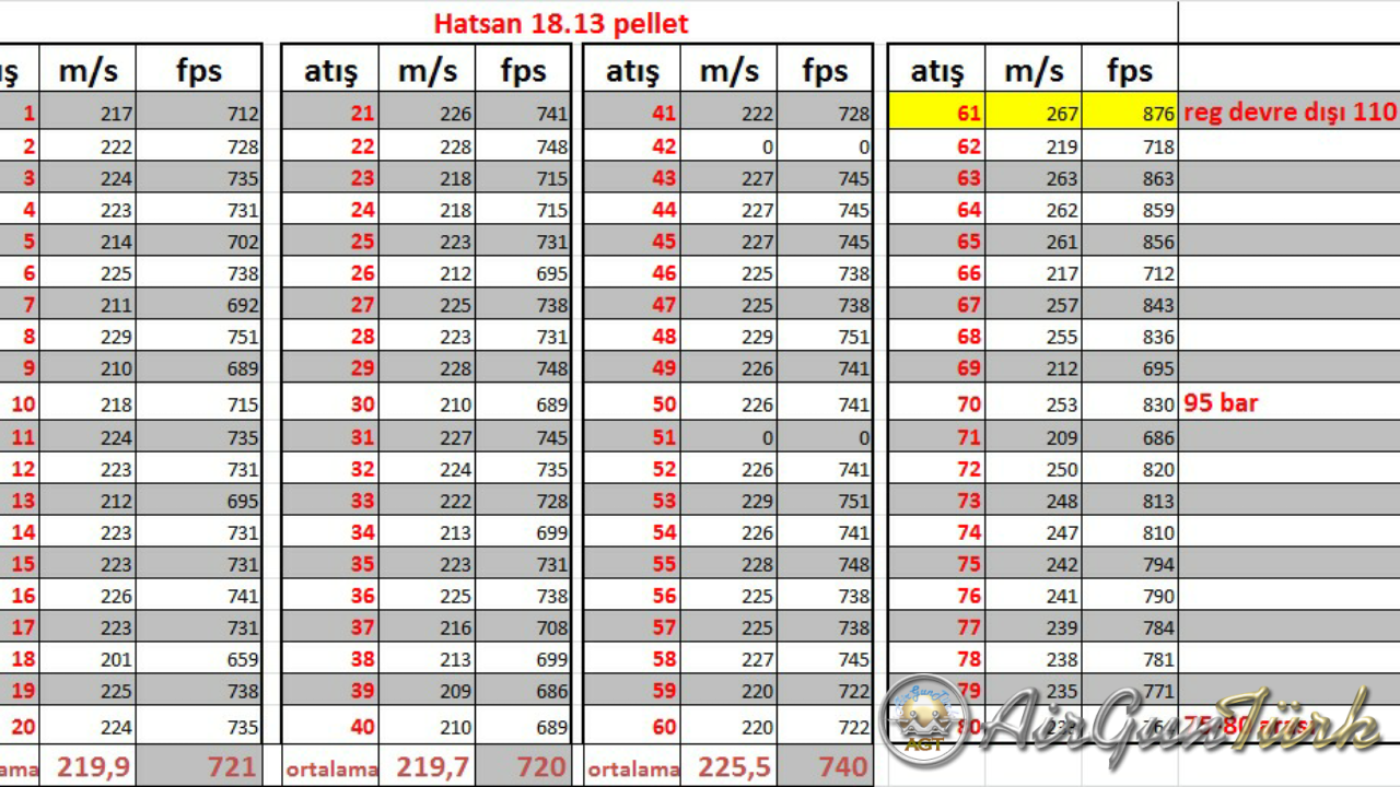

    İki hafta önce Çin den aldığım namlu ucu hız ölçeri denedim ve tufekteki dengesizligi farkettim. Ölçümler m/s olarak bir 230 m bir 270 m yukarı aşağı dalgalanmalar var. Regülatör devre dışı kalınca daha stabil atmaya başlıyor. Servis teki arkadaşa yazdım çekiç ayarını kontrol etmeni istedi ve sorun çekici sabit tutan setuskur vidası oynamış ve çekicin mesafesi artmış. Söküm konusunda destek ve bildirdikleri mesafeleri kumpas ile ölçerek gerekli ayarlar yapıldı ve sonuç aynı. Dalgalanmalar devam ediyor.
    Daha sonra 100 bar altında tüfek hava kaçırdı ve tüp bitene kadar devam etti. Tekrar servise gönderdim (3. Gidişi). Kasadaki merkez deliğin kayık olduğu bildirildi ve kasa değişimi yapıldı gerekli oring değişimleri ile tüfek geri geldi ve sorunun çözüldüğü umuduyla iki kez atışa gittim ve sonuç aynı.
    Muhtemelen regülatör arızalı, çünkü 115 bar altında regülatör devre dışı kalınca hız konusu stabil hale geliyor.

  • IMG-20201127-WA0004.jpgTekrar Regülatörun devre dışı kalması için oring yerini degistirmem söylendi ancak orinfi değiştirince tüp yerine oturmadı mecburen eski haline getirdim. Regülatör kafasındaki civatayı sokeyim dedim ancak o zamanda garantiden çıkacağı söylendi.
