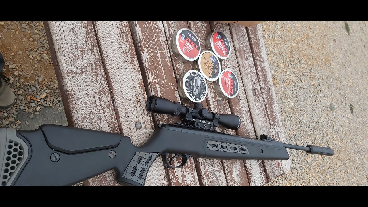

    Optik bağlamak için. 5:10 dan itibaren izleyin. Dampa ayak şart tepmeden dolayı ayar bozulur optik atıl duruma gelebilir. 9*32 işinizi görmez kesinlikle 3x9x40 yada 44 optik bakın. Ben PCP kullandığımdan kırmalı tüfek öneremiyorum.
    Hatsan Mod 125 Sniper Vortex .22 (5.5 mm) İncelemesi ( with English subtitles )
    Hatsan ın en bilinen ürünlerinden birinin yeni bir incelemesi ile sizlerleyim. Bu fırsatı tanıdıkları için sayın Bahtiyar Taşyağan a ve Hatsan Silah Sanayi n...
