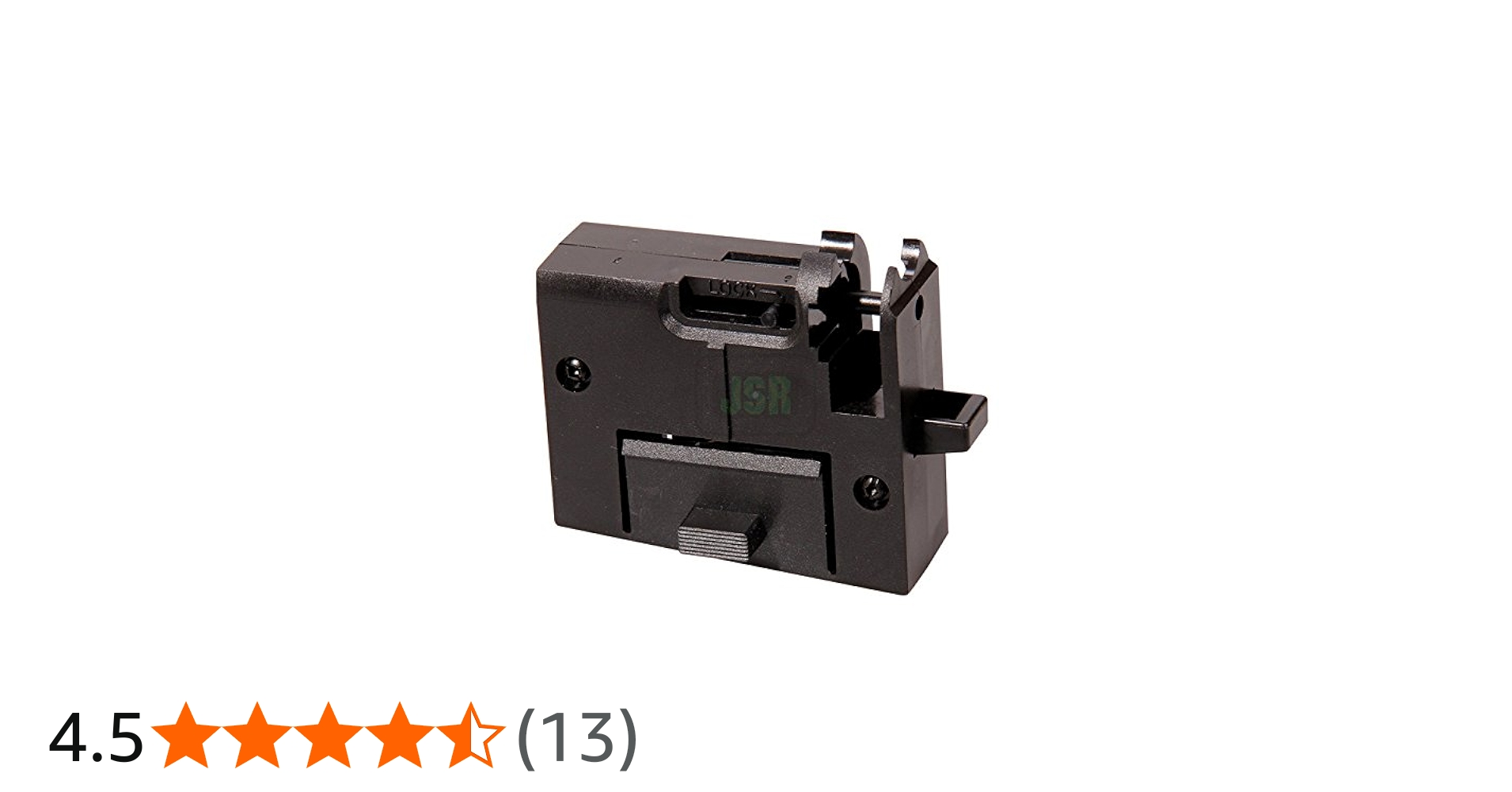

  • Şarjör yuvasından mı bahsediyorsunuz?
    Şu parça:
    Bundan bahsediyorsanız geri almak üzere kendiminkini gönderebilirim. 3D çizimini yapıp geri gönderirsiniz.
    Arkadaşlar yuvarlak pelet şarjörünü çözdük teşekkürler, lakin bizim elimizde bb konulan yuvarlak şarjörün oturduğu büyük şarjörde yok :(
    Sanırım bu daha büyük sorun :(
    Marlin Cowboy bb gun
    Şu parça:
    https://www.amazon.co.uk/Crosman-Magazi…e/dp/B073H12QJD
    Evet bu parçada yokmuş. Çizebilecek arkadaşa göstereyim hallederim derse haberleşiriz. Eksik olmayın, teşekkürler.
