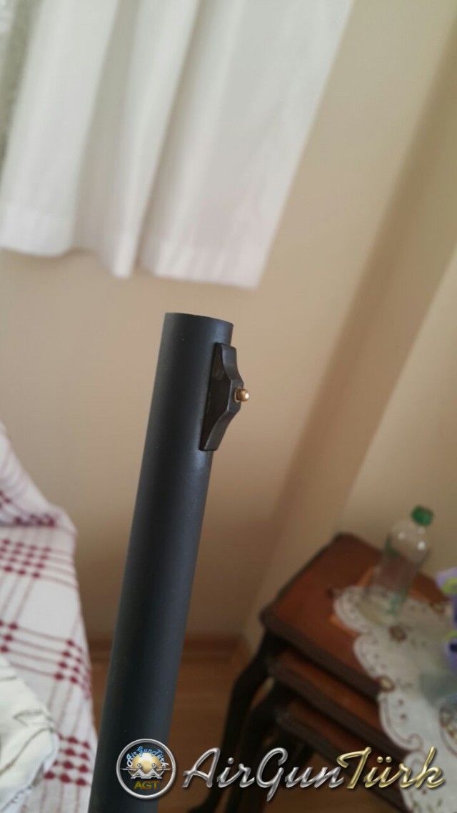

    Zoraki'ye EXTRA Ultra namlu işlemini hayata geçirdik.. Bu işin başlangıcının @ZETAX Emir abi'nin başının altından çıkmış olduğunu söylemeden önce ;) ta Adana'dan bu taraflara teknik resim-ölçülendirme konusunda tüm desteğini ve yardımlarını göstermekten geri durmamıştır..
    Bu anlamda kendisine teşekkür ediyoruz..
    Namlumuz 4,5mm bir yaylı tüfek namlusu idi;
    pelet yükleme ve bağlantı bölümünün olduğu dörtköşe kısmı kesip, namulumuzu fazlalıklardan temizledik..
    Namlu şu an normal light namludan 20cm. daha uzun..
    En önemlisi; adaptör kullanmadan, moderatörü direk namluya bağlayabilmek için 1/2 unf diş açıldı.
    Ve en son lazım gelen kısmı, Zorakiye bağlayabilmek için yine lazım gelen şekilde işlenerek; kullanıma hazır hale getirildi.. ;)
    Muhtemelen Salı günü namlumuz Emir Abi'nin elinde olur, ve ürüne ait kullanım sonundaki değerlendirmelerini paylaşır..
    Bakalım hız-güç anlamında ne gibi değişiklikler olacak, orjinal haline göre..
    Merakla bekliyoruz..
    Saygılar ;grin;

  • çok güzel oldu Emir abi.. özellikle gönderdiğin namlunun malzemesi çok güzeldi.. çok temiz talaş kaldırdı makina..
    daha önce başka bir namlu işlemiştim adeta alüminyum gibi sıvanıyordu.
    Ben olumlu sonuçlar alacağını düşünüyorum, nitekim saçmanın namlu içindeki dönüşü birazdaha uzun sürecek ve zoraki 4, pompada fazlasıyla güçlü..
    Bence zorakideki 4.pompanın hakkını bu işlediğimiz namlu fazlasıyla verecektir..
  • ilk önce valfe dokunmadan bir ölçüm yapacağım daha sonra valfe müdehale edip 6 pompa yapıp baştan ölçmeyi düşünüyorum.
    namlu malzemesinin iyi olmasına çok memnun oldum
