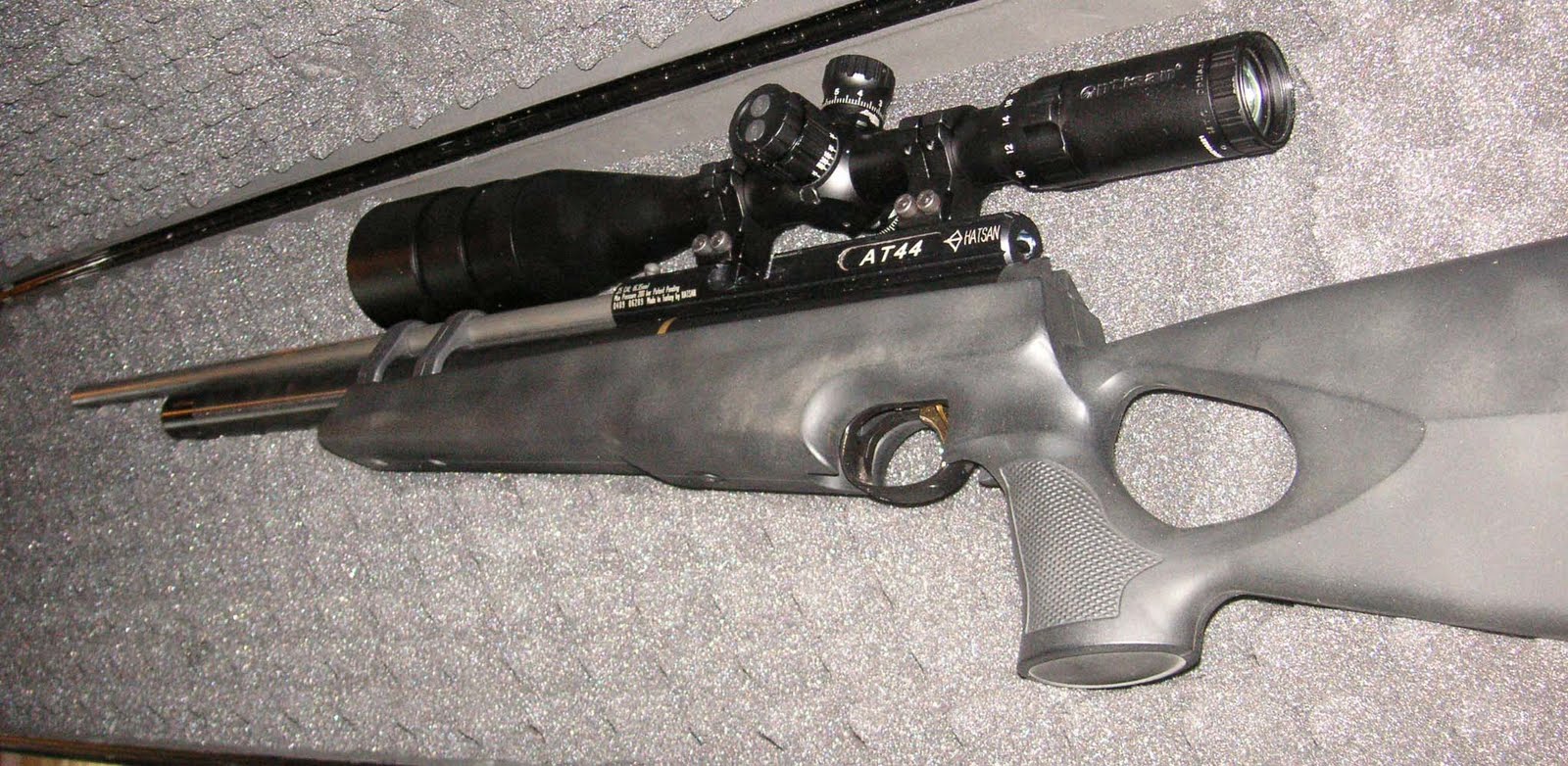

  • Bugün denk geldiğim bir blogtaki atıcının poligonal namlulu at-44'le yapmış olduğu grupmanı sizinle paylaşmak istedim.
    Atıcı tüfeğin standart namlusunu Chambers Gunsmith adlı siteden sipariş vermiş olduğu LW'nin poligonal namlusu ile değiştirip 50 metreden farklı pelletlerle grupman çalışması hazırlamış. Namlu dışında herşey bildiğimiz standart stok halindeki At-44.
    Kullanılan mühimmat 25.4 grain, 0.25 cal. JSB Exact King. Hedeflere 4'er atış yapılmış.

    Atıcı da sonuçlardan oldukça etkilenmiş...
