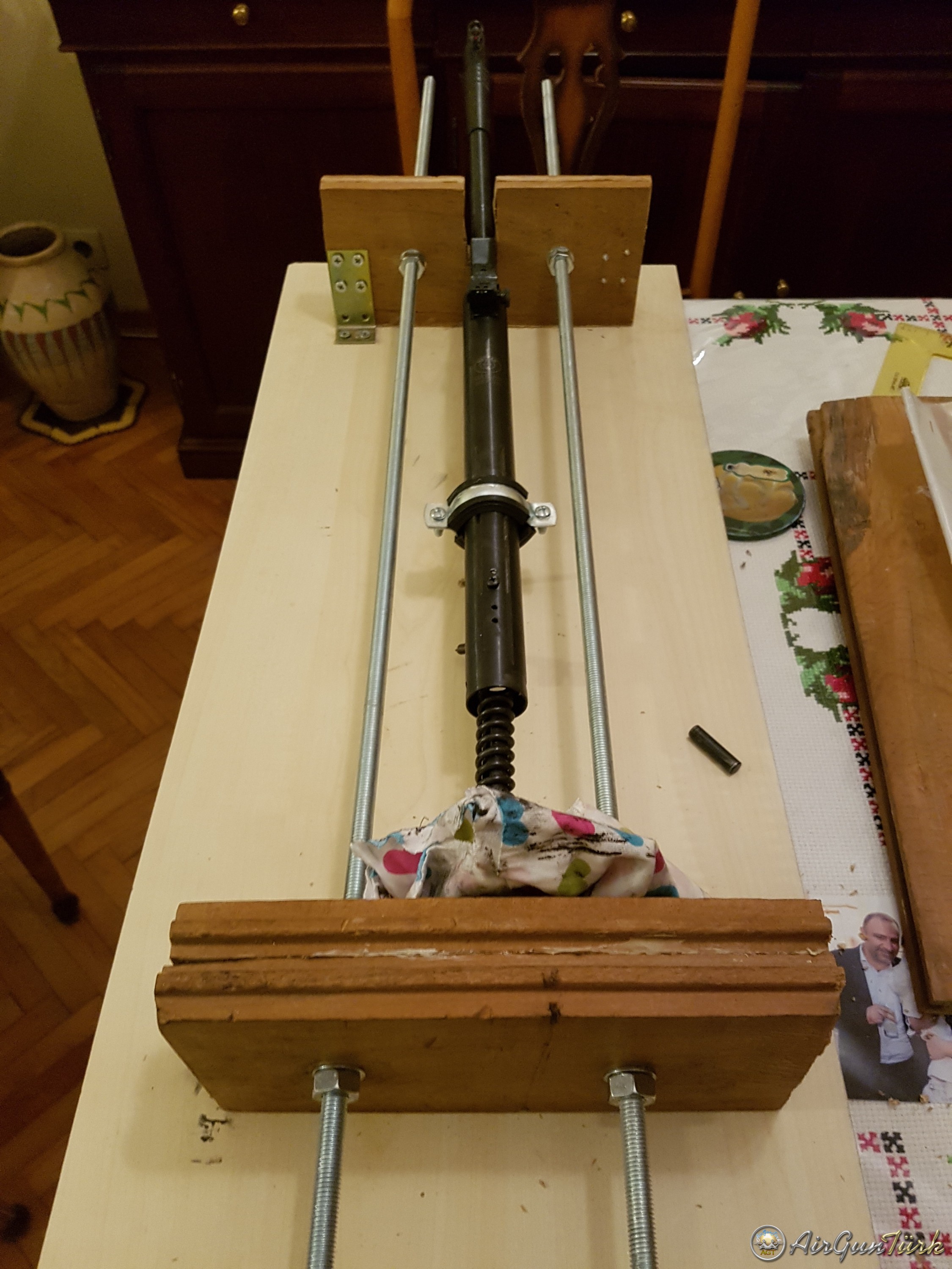

Tüfeği sökerken tetik tertibatından sonra yay ve piston kısmında dikkatli ol. Aniden fırlama durumu olabilir onun için önce youtube den sökülme işlemlerini izle. Senin tüfeğin için olmasa bile sitemler bir birine yakın mutlaka izle. Piston keçesi/contası ölçüleri çok önemli 1mm bile gücünü kaybettirir.

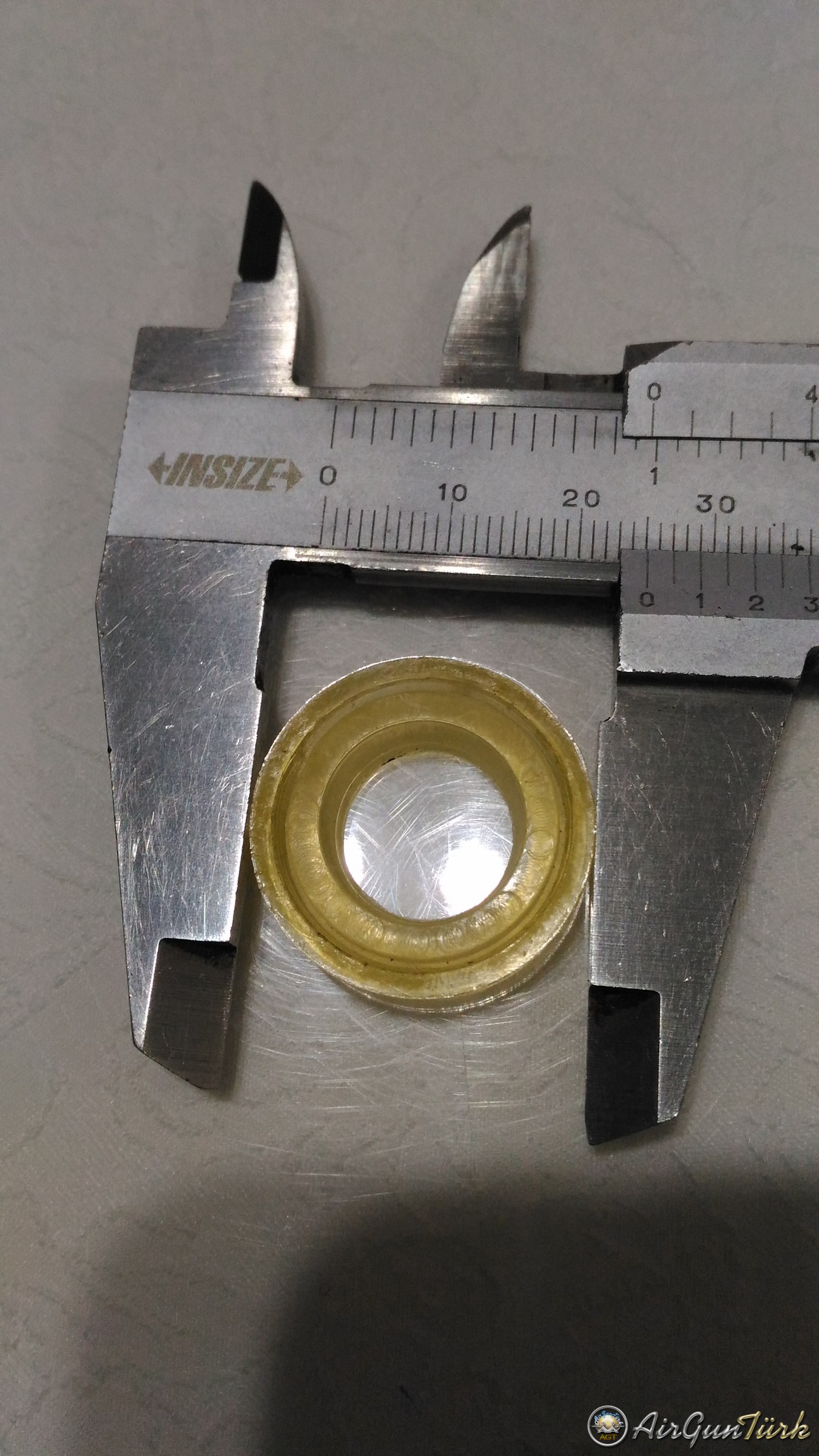

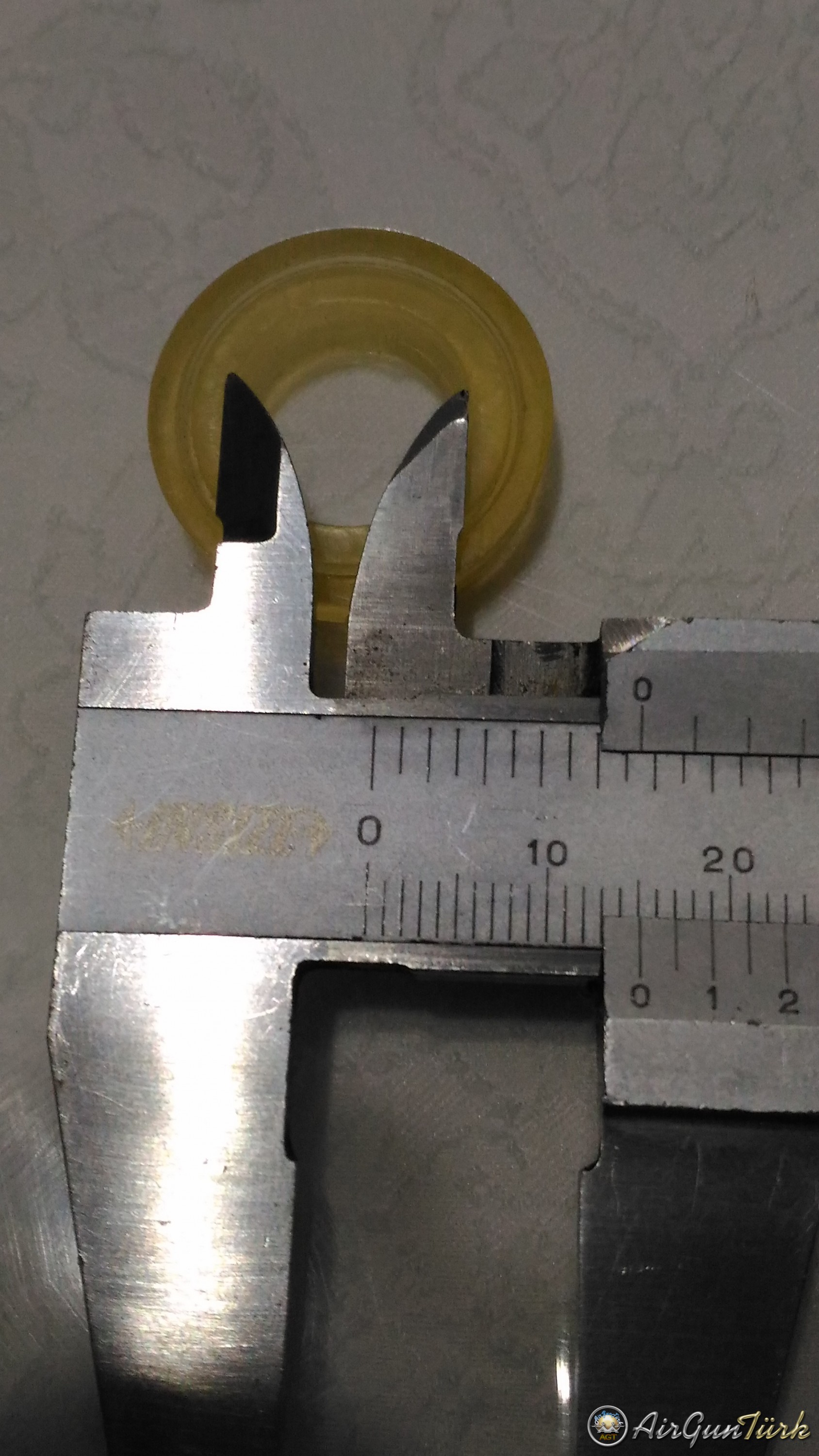

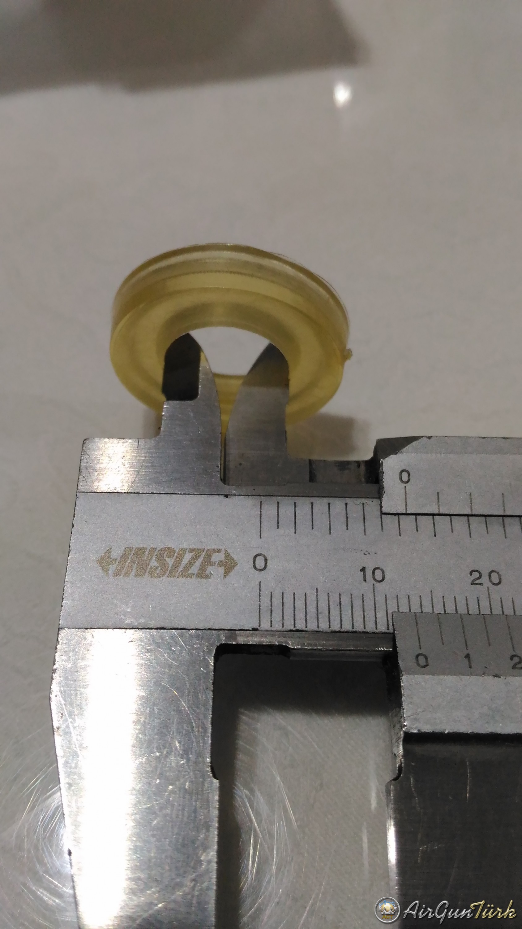

- Elimde dış çapı 25 mm göbeği konik olan 2 adet piston keçesi atıl halde duruyor işine yarayacak arkadaşa bedelsiz gönderebilirim, Kral keçeleridir Gamo modeliyle keçe dış çapı aynıdır göbeğin aynı olup olmadığından emin değilim şayet iç çap farklı bile olsa tornada piston kafası mevcut keçeye göre yaptırılabilir bir keçe den dolayı silâhınızdan olmazsınız.
Keçe fotoları.
İşte budur.
üstat elinize sağlık.
