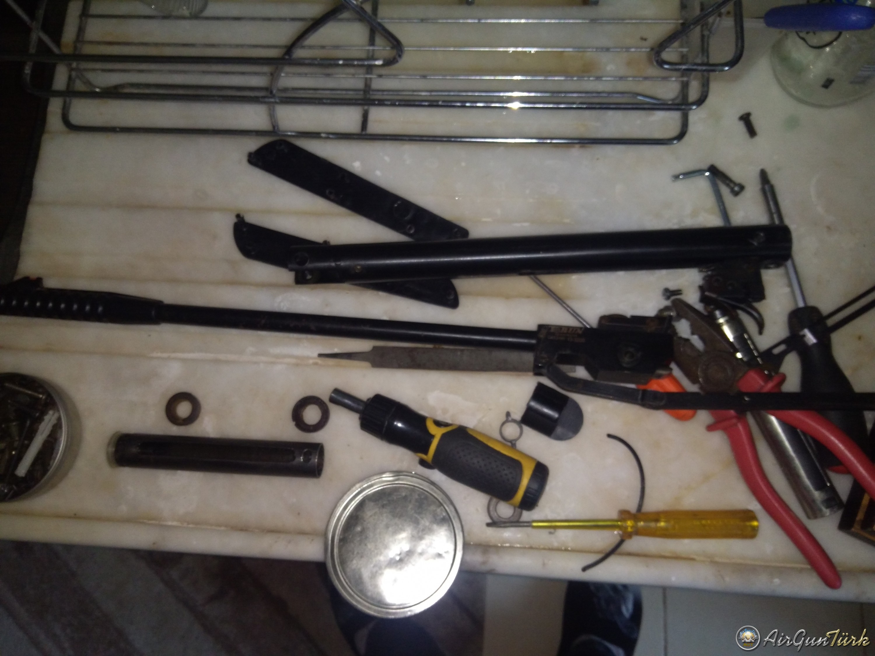

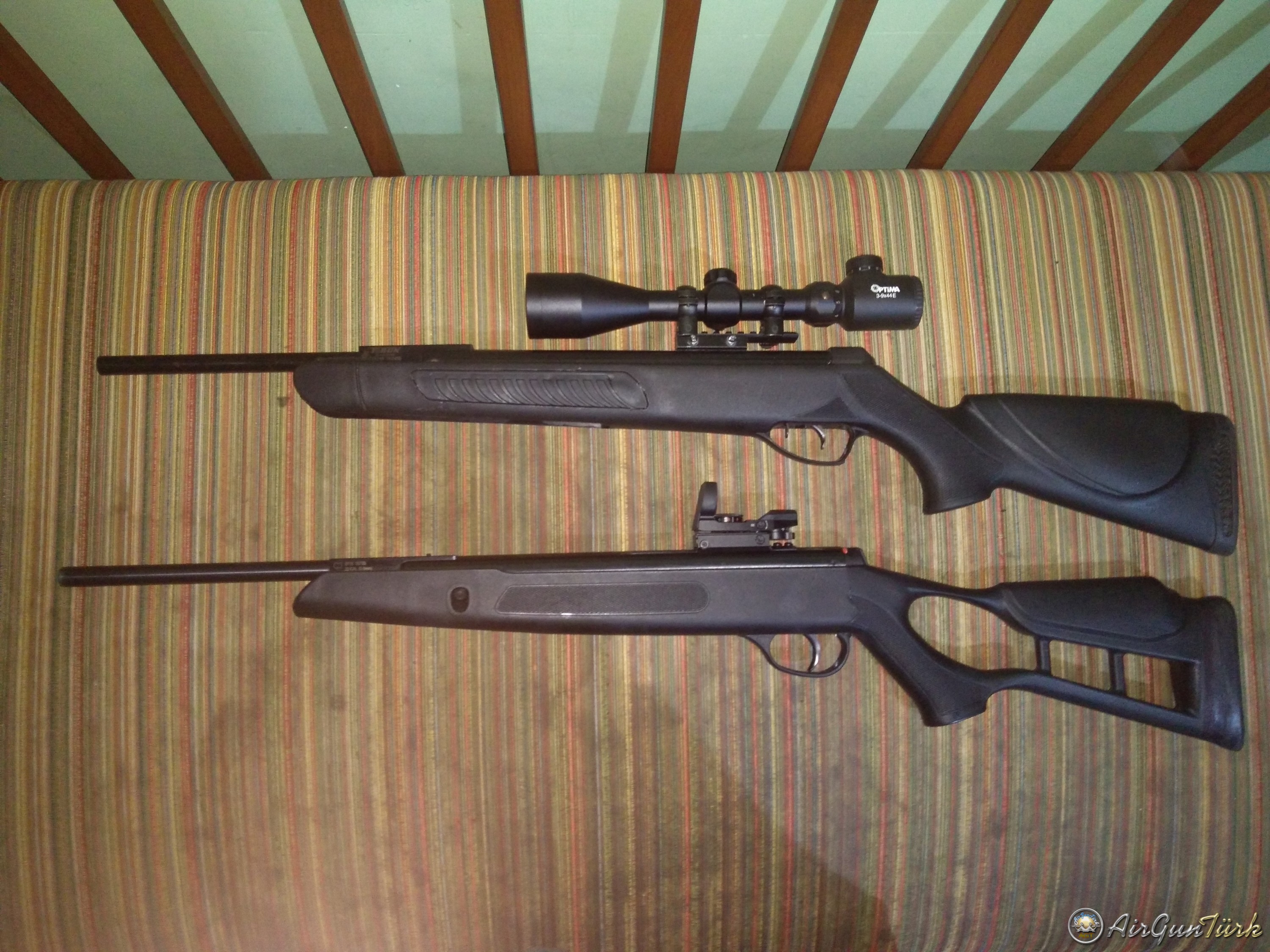

  • Bir arkadaşım dan bana geçen 2 adet torun 101 eskisi ile boğuştum bu gün

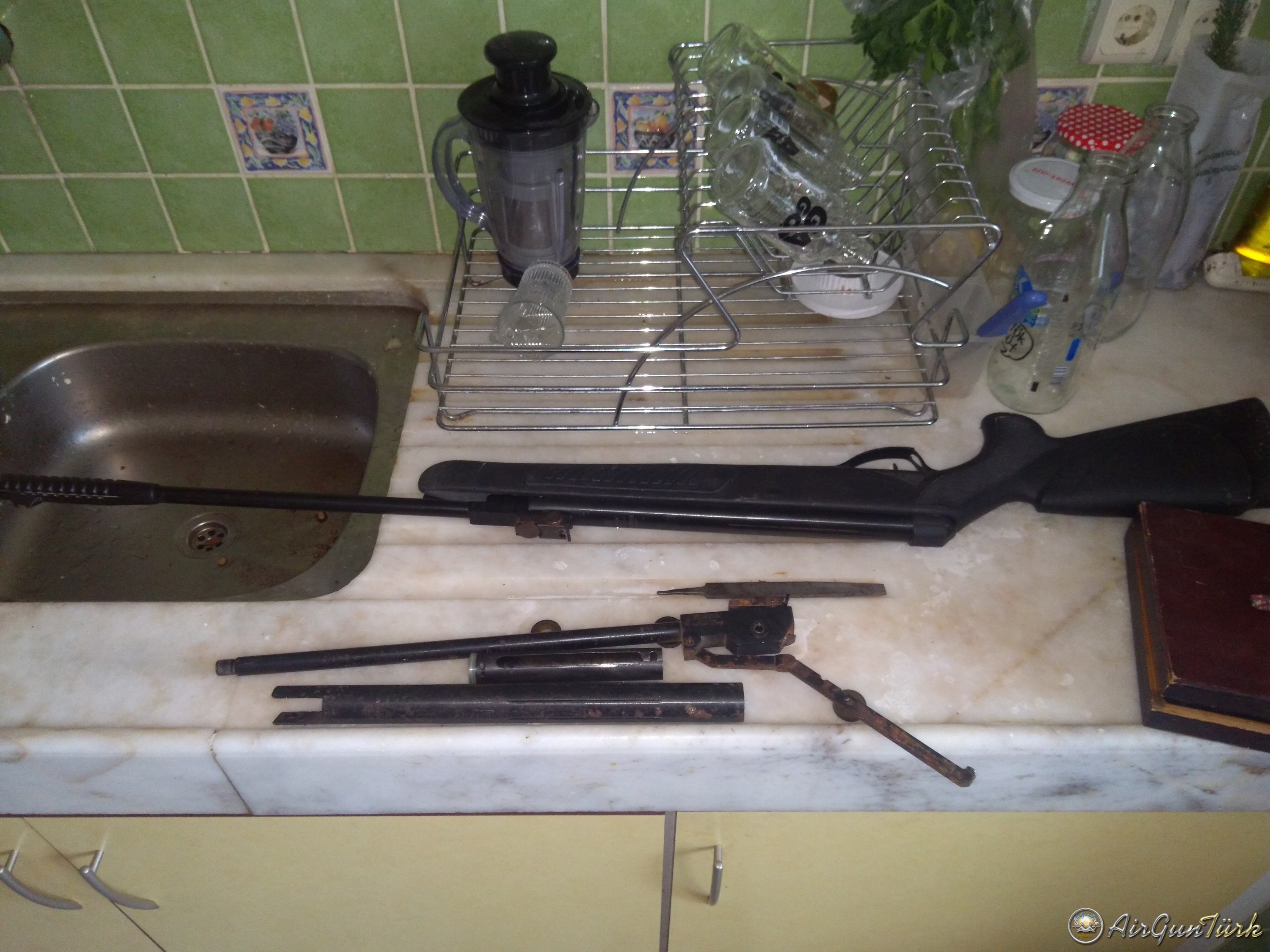

    torunların biri 2014 model ama tamamen hurda diğeri ise 2013model olmasına rağmen piston kilitlemiş durumda,, namlu yivleri kaneviçe modunda ve namlu eğri idi vede oldukça bakımsızdı.
    bir aydır yatan bu hurdaları bugün fırsatını bulup dağıttım .

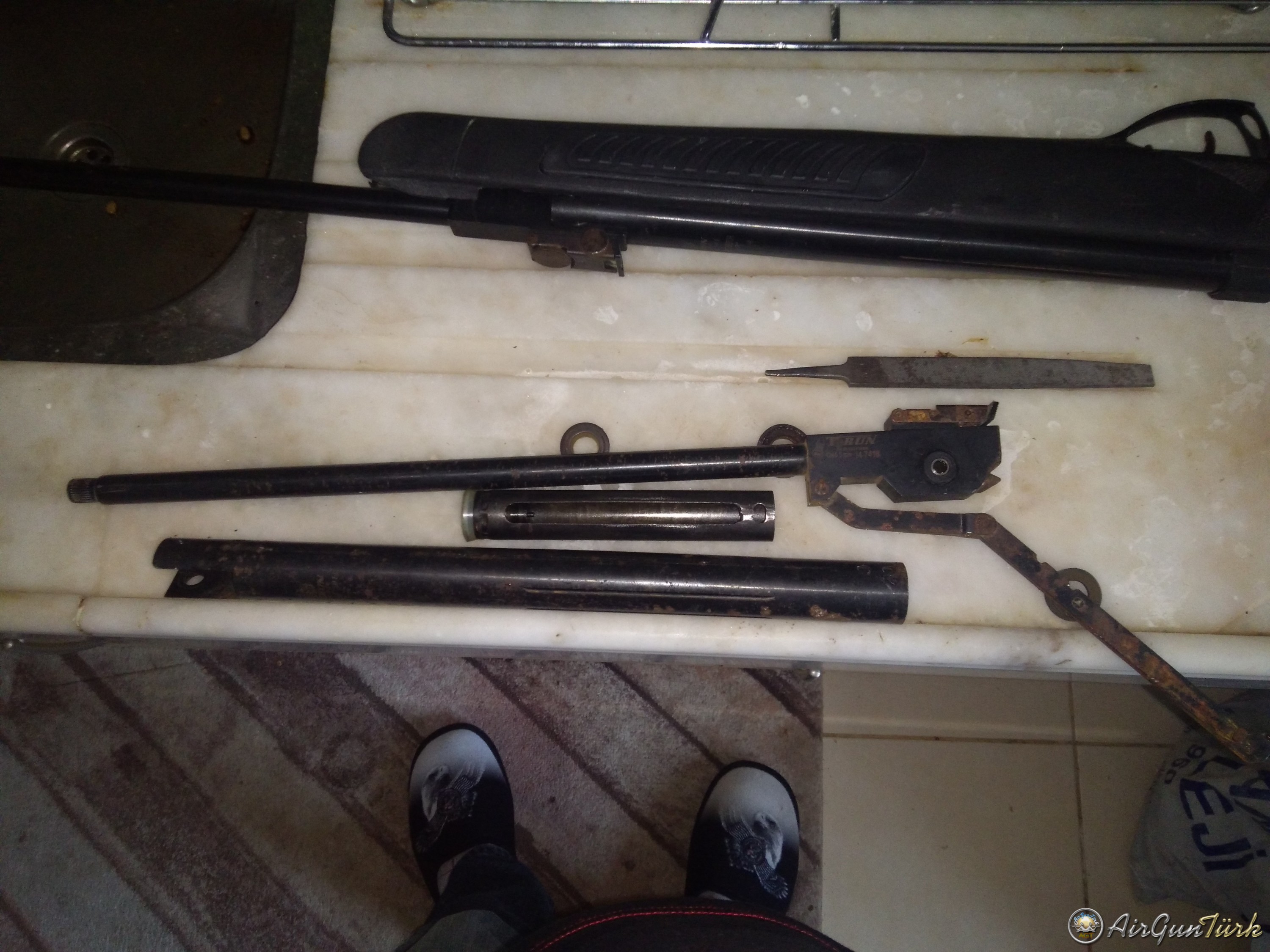

    2014 olanın piston resmen silindire kaynamıştı ancak heryeri pas içinde olmasına rağmen namlusu iyi gibi duruyordu.
    onun namluyu söktüm.
    diğerinin ise pistonu biraz zorlayarak çıkarttım
    piston çatlaktı :( moraller bozuldu tabi

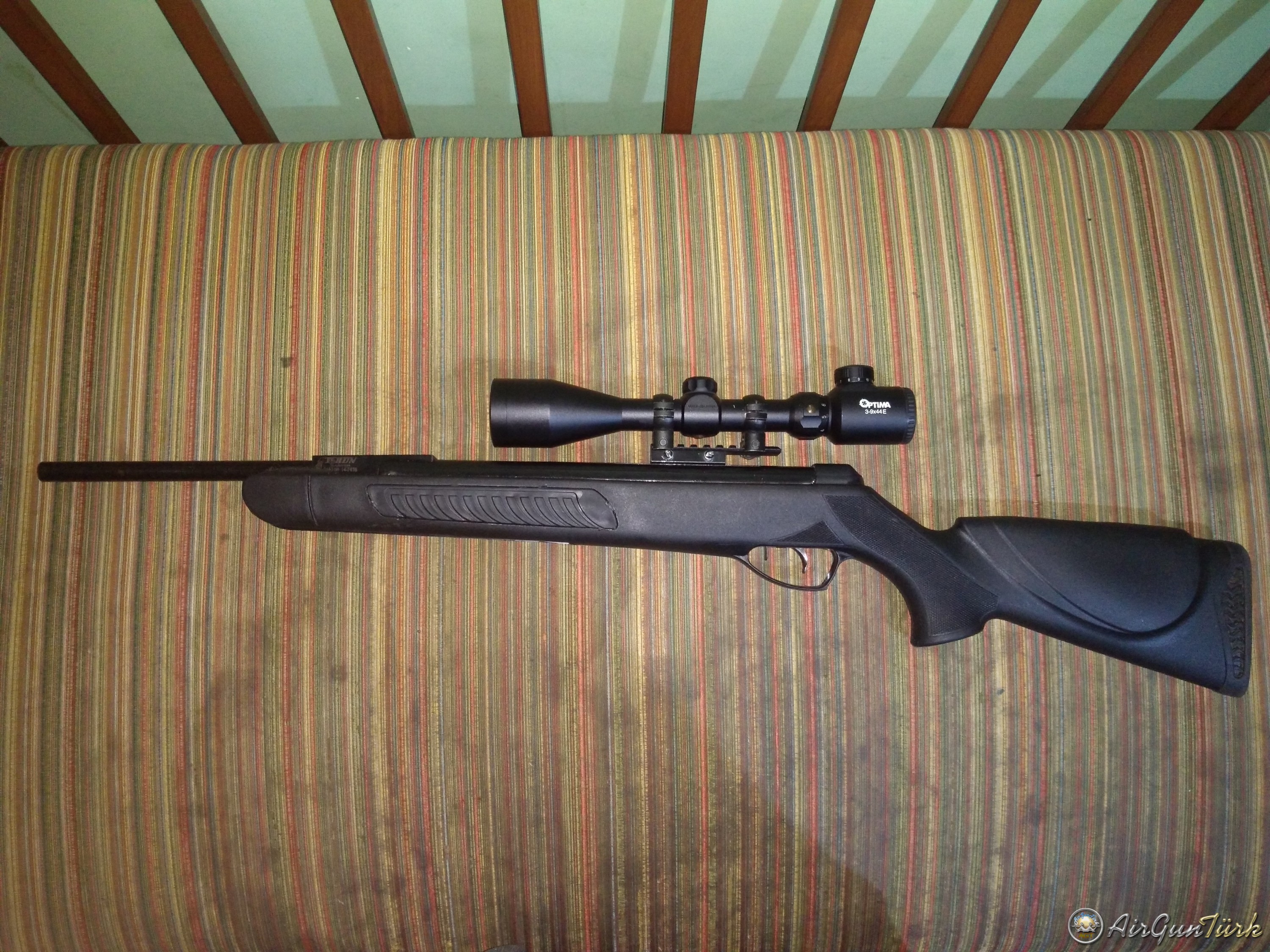

    hurdalığıma bakarken bir adet kral gövdesi buldum. pistonları aynı olunca kralın pistonu aldım işçiliği dahada iyi bir piston olunca toruna kral pistonunu tx200 keçesi takarak gövdeye soktum . yaylar malum kırık ve cansız olduğunu farkettim. o sorunu da hatsan mod95 yayını kesip gövdeye taktım.

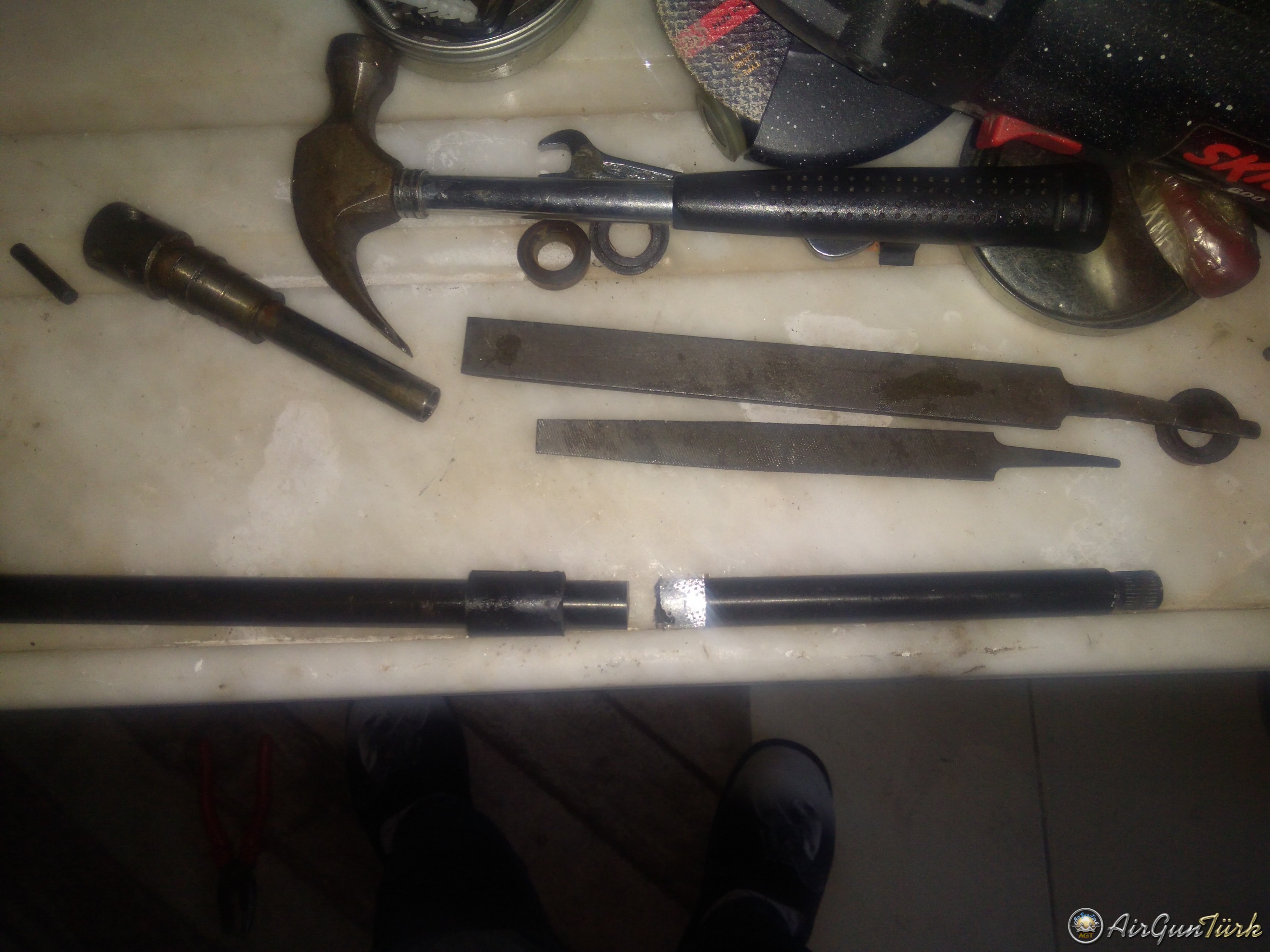

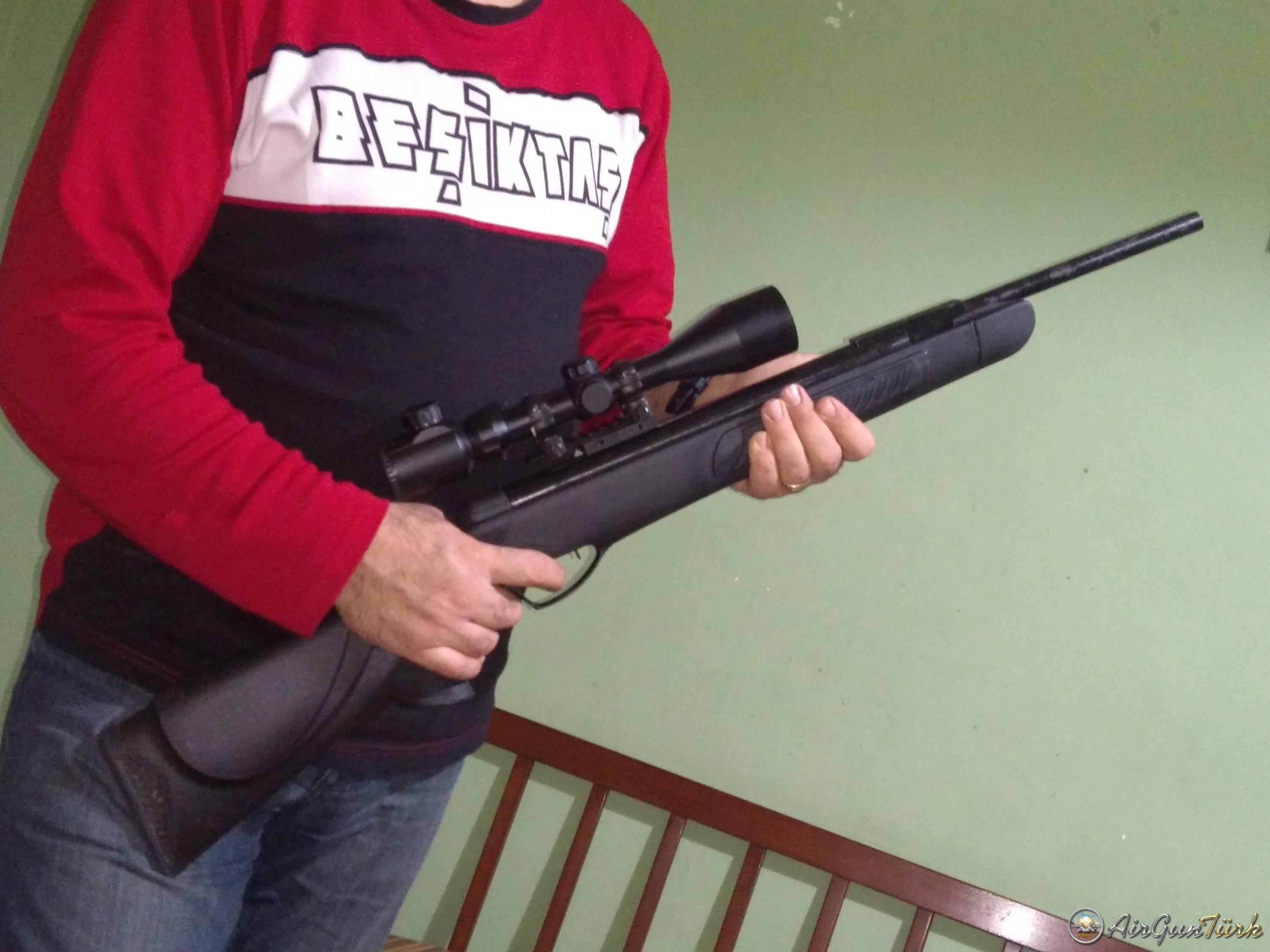

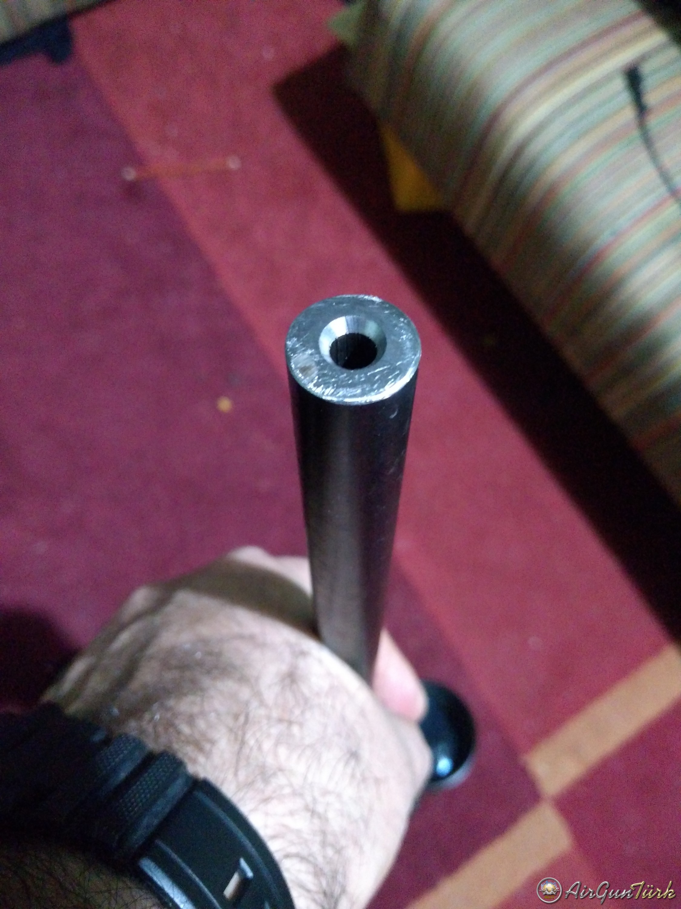

    dağınık olan tetiğide kral ve torun parçaları ile toparlayıp montajı yaptım tabi namlu her nekadar iyi gibi olsada son 10 cm inde korozyon çok fazla olduğundan benim olmazsa olmazım namluyu sünnet ediverim 30 cm den. sonuç fena değil oldukça güzel isabet li ve kompakt bir silah oldu 18 gr ni 740 gibi gönderiyor. tabi denemelerde seken bir pellet çenemi hafif hacamatlayınca rahata erdim.

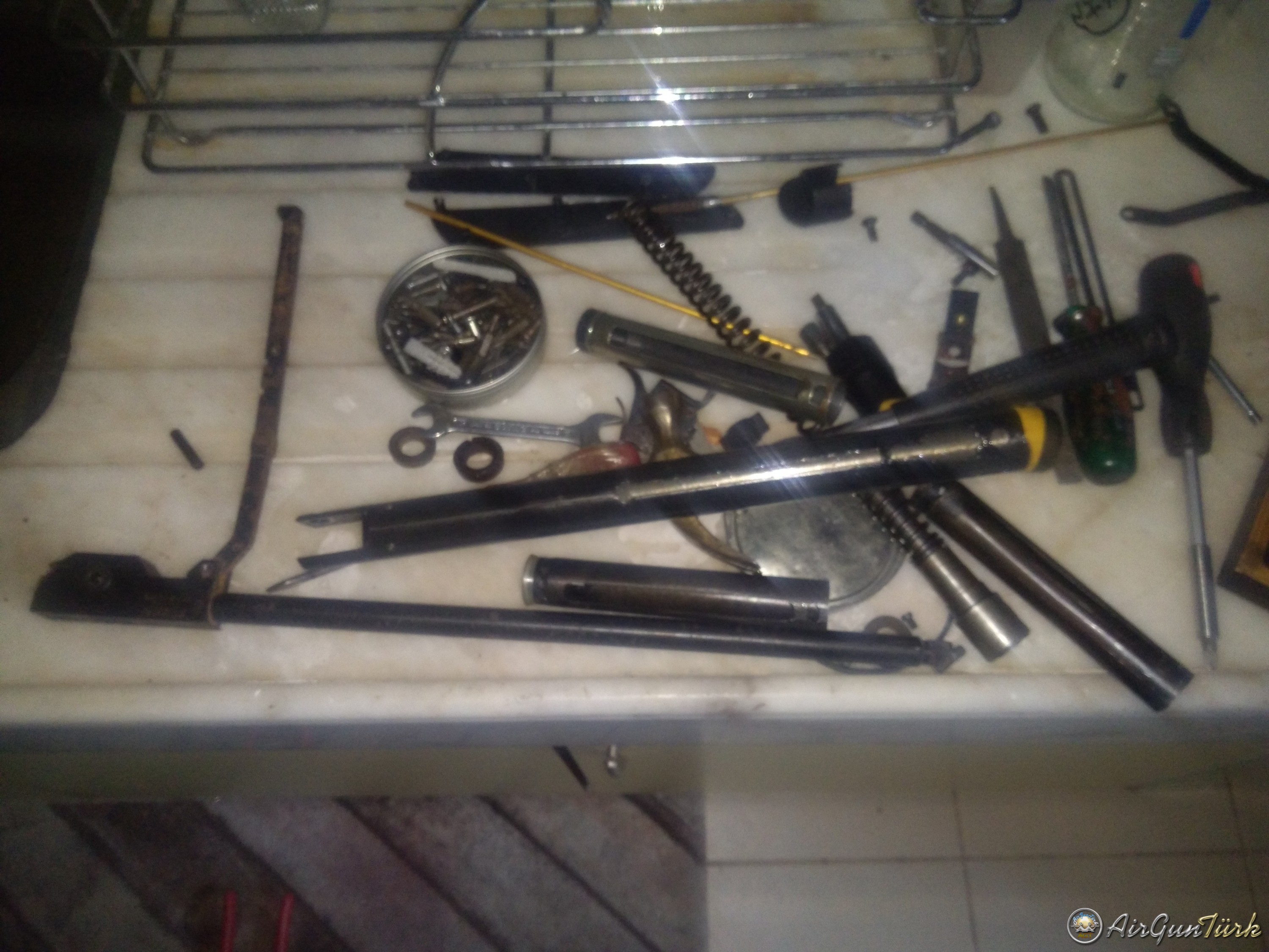

  • selem elinize sağlık gez ve arpacıksız remington 700 ü andırıyor. dürbün rayı da orijinal. bir de bir soru sormak istiyorum 3. resimdeki piston bizim gamo pistonuna çok benziyor. eğer ölçüleri uyarsa kralın nitro pistonundan alıp bizim gamoya montelemeyi düşünüyorum. sizce uyma ihtimali var mı.
    diana mod 48/52- 177
  • torun , kral gibi yerli firmaların en çok kopyaladığı silah gamo dur. pistonları tetikleri birbirine uyar. tabi bizim yerlilerin firma olarak A sından Z sine bir kopyalayamadıkları KALİTELİ işçilik ve KALİTELİ malzeme
