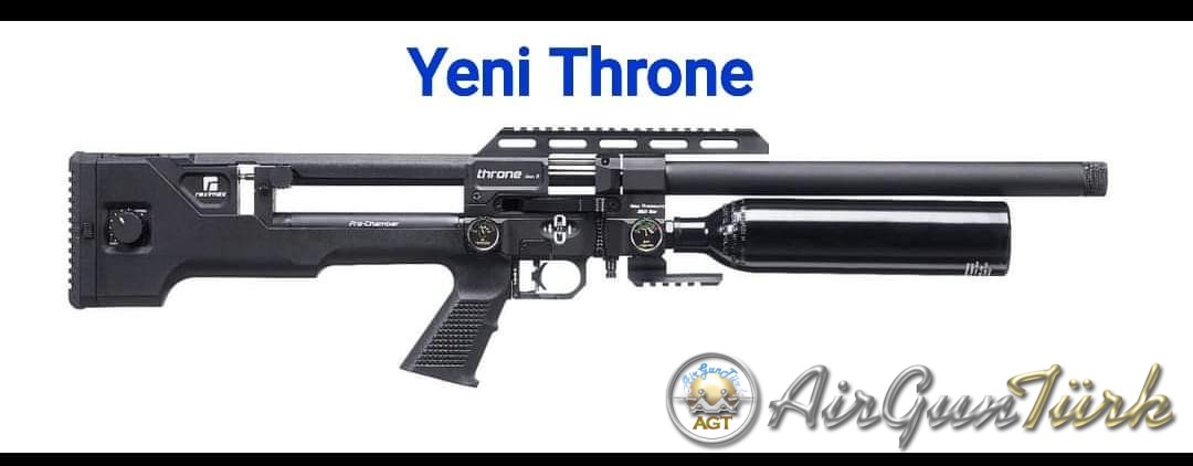

    Reximex throne hoşuma gitti ancak kullanan arkadaşların yorumlarını da duymak istiyorum.
    Tetik ağırlığı nasıl ? Ayarlanabiliyor mu?
    Regülatör basıncı max kaç bar oluyor?
    Kaç fp güç üretebilir?
    5.5 mm Solid 28 grain atmak istiyorum. 850 fps ile atabilir mi?
    Isabeti nasıl ?
    6.35 namlu önerir misiniz?
    Solak atıcıyım şarjör çıkıntısı tüfeğe kaynak yapmamı engeller mi? Bu tüfeği kullanan solak atıcı var mi?
    Servis durumları nasil? Fabrika her soruna yeterli çözüm üretebiliyor mu?

    Kral Breaker den sonra reximex'e geçtim. Malzeme kalitesi gayet iyi.Tetik ayarlanabilir ve gayet hassas. regülatör basıncı 150 bardan sonrası kırmızı renkte ama fabrikayla görüştüğümde 170 bar a kadar kullanabilirsiniz dedi ki zaten 200 bar ile çalıştığı için 150 den sonrası gereksiz. chrony cihazım yok ancak 28 graini 850 ile atar diye tahmin ediyorum. Bu konuda internette videolar var araştırabilirsiniz. Servis konusunda bir defa bakıma gitti geldi gayet ilgili insanlar sizi üzeceğini sanmam. Bir de taşıma çantası gayet güzel ürünün.

    reximexi yaklaşık 5 ay kullandım. gayet güzel şık bir tüfek. kullanım ergonomisi ağırlığı yüze oturuşu cok güzel fakat profesyonel incelemede sınıfta kalan bir kaç kötü yanı var.
    Tüfeğin regülatör odacıgında basıc sorunu var.
    200 barla chronoya başlayın standart haliyle 18.13ü yaklaşık 850 ile başlayacaktır. her şarjörden sonra basınc düşünce hız 840-830 gibi rakamlara düşerek devam ediyor. ben 500 cc 250 barlık karbon kullandım. 250 bar basıp 200 bara kadar kullandım ki en iyi sonucuöyle aldım.
    şarjör indexleme sorunu var. pellet itici sürekli şarjöre carpıp namluya giren pelletin kafa sıyırmasına yol açtı.
    regülatör ayarı yapacaksınız, regülatör içinden havayı boşaltayım derken birden bire sibop kesmesiyle karşılaşabilirsiniz. 3 defa başıma geldi, çözümü manometreyi gevşeterek regülatör basıncını düşürmekte buldum.
    bende solak kullanıcıyım şarjör tam agzınıza değiyor ve atış sırasında şarjörü yuvadan cıkarabilirsiniz ki başıma cok defa geldi.
    ama isabet konusunda gerçekten cok cok iyi bir tüfek. yine alır myım evet alırım.
    ben artık hugluyu tercih ettim ve tüfeğimi sattım.
    regülatör basıncı 170-180 bara bile cıkıyor. atış hızını cok değiştirmiyor cünkü cekic valfi açamiyor. en fazla 290 mts ile 18 graini attım.
    . 25 graini 850 ile atamazsınız. atmak için bir kaç seçenek var. çekici ve yayı değiştirip kullanırsınız yada regülatörü sökersiniz.

  • merhaba bende rexcimex kullanıcısıyım evettüfekte bazıeksiklilervardı şarjörtakılmasını düzelttiler metalşarjörlerden vazgeçip pilastik yaptılar tetikhassasiyetini kendim ayarladım neredeyse aagibioldu muratustayla görüşürseniz samimiyetle yardımcıolur bana tetikgurubunun parçalarını yaylarını yeniçekiçyayını yeni şarjörleri gönderdi rgyi 120bara ayarladım 220.120bar arası çokstabil atışsayısını saymadım zamanımda olmadı yeniçekiçyayıyla gücübirazdüştü atışsayısıarttı

  • Selamlar bende reximex throne kullanicisiyim.
    Çok güzel ergonomik ve isabetli bir tüfek.
    Regülatör ve çekiç ayarının yapılıyor olması avantaj.
    Tetiği de çok hassastır.
    Tavsiye ederim.
    Umarım bu gibi yerli firmalar kalitelerini yükselterek üretime devam ederler.
